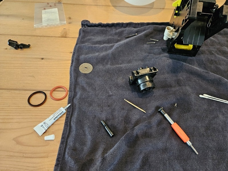

@Oon Invetten is zeker aan te raden ja, anders drogen ze sneller uit en zit je met hetzelfde euvel. Dit moet wel met speciaal vet, wat veilig is voor voedsel om mee in aanraking te komen. Philips verkoopt het in kleine tubes, onderdeel nummer is HD5061/01

Klopt, de tubes zijn per gram vrij duur. Maar als je maar een of twee keer zo’n ding gaat smeren is het meer dan voldoende en ben je goedkoper uit met zo’n kleine tube

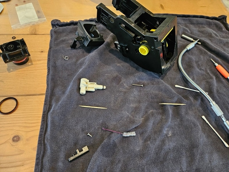

Even een tvp in dit topic. Ik heb zelf ook de 2220/10 (geloof ik) en had hier een probleem met de maalstenen. Deze heb ik vervangen maar omdat ik niet precies wist hoe ik eribj moest komen heb ik het hele maalsysteem gedemonteerd. Nu ging dat prima, alleen heb ik iets gedaan bij het terugbouwen dat de wokkel die de bonen draait bij die stenen niet meer draait. De motor draait wel maar het mechanisme om dit over te brengen in de wokkel, daar gaat dus iets fout. Iemand een idee wat dit kan zijn?
Deze week ben ik helaas niet thuis maar volgende week zal ik in ieder geval even kijken aan de hand van een van de youtube filmpjes hier.
Maar je moet volgens de handleiding ook de rails van de zetunit vet houden (en dan op De zetgroep smeren klikken). De O-ringetjes op witte plug van de water-inlaat noemen ze gek genoeg niet eens.
Dat gaat je misschien een of twee keer lukken, maar dit apparaat gaat 5 tot 7 jaar mee. Dus dat gaat je ettelijke tubetjes kosten, van minimaal € 10 inclusief verzenden.
Niet alleen ben je duurder uit met losse tubetjes, maar het is ook handiger dat je gewoon die grote tube of spuitbus zó kunt pakken en je onderhoudsbeurtje af kunt maken, in plaats van eerst weer te moeten bestellen en wachten tot het binnen is.
Voor het zelfde geld koop je een tube waar 10x zoveel in zit.

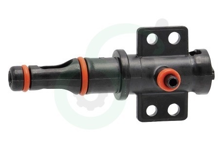

Ik heb de boilerpin los gehad bij het schoonmaken alleen nu komt er helemaal geen water/koffie meer uit de machine. Koffie lijkt direct in de lekbak terecht te komen. Na opnieuw uit elkaar halen lijkt een van de twee ringen van de boiler pin kapot. Is het zo simpel als alleen deze ringen vervangen? Hoor ook een enorme klik uit het apparaat bij het zetten van koffie. Alleen loop ik direct in de foutmelding van één knipperende lamp. Als ik dan weer op start druk dan loopt er water uit de stoompijp. Moet ik de boilerpin vervangen?
Als er een O-ringetje versleten of beschadigd is, kan dat inderdaad lekkage tot gevolg hebben, tot aan helemaal geen koffie meer uit de uitloop. Maar het kan natuurlijk ook zo zijn dat daarnaast een verkalkt zeefje in de bovenkant van de zet-unit het nog lastiger maakt om het water door de koffie te persen.
Via internet goedkoop een nieuwe boilerpin kunnen krijgen dus die maar helemaal vervangen. RVS zeef had ik ook al schoongemaakt. Voorkant waar de koffie uitkomt ook schoongemaakt (was niet eens heel vies). Echter komt er alleen nog maar water uit het stoompijpje. Machine lijkt bij koffie zetten de koffie in de lekbak te dumpen. Als je koffie aanklikt dan denkt het apparaat dat er lucht in de machine zit waardoor je een foutmelding krijgt en dan weer water uit het stoompijpje om het op te lossen. Ik snap niet helemaal waar het fout gaat…

Vandaag vanwege slappe koffie en natte pucks de waterinlaat vervangen. Smaak is beter maar nog niet top. Daarom ook maar het witte inlaatspruitstuk besteld, want ik meende dat ik daar een scheur in zag.
Waterinlaat
Waterinlaat

Ik heb gister onderhoud gedaan op mijn EP2220 en de o ringen vervangen. Nu merk ik dat er bij het spoelen (als je de machine aanzet) opeens geen water meer uit de voorkant van de machine komt, maar dit in de lekbak terecht komt. Het is ook 'nat' buiten de zet groep aan de binnenkant van de machine. Naar waar kan ik dan het beste kijken? Er is duidelijk iets mis gegaan met het vervangen van de ringen. De waterinlaat?
Ik kan nog wel een bak koffie zetten en dan komt er gewoon koffie uit de voorkant en deze smaakt ook goed.
@Bartske Het eerste waar ik aan denk, zeker als het je eerste keer is:
De kleine o-ringen van het drukventiel niet uit de ingang verwijderd en waardoor ze nu niet goed afsluiten? Er horen 2 hele kleine o-ringen op het kleine staafje van het drukventiel te zitten
Ik denk dat ik dit probleem ook heb. Destijds alle o-ringen vervangen (dacht ik) maar deze heb ik niet gedaan (hield ook o-ringen over van de kit die ik besteld had). Hoe demonteer dit ventiel? 2 schroeven losdraaien en er dan gewoon uittrekken?lolgast schreef op donderdag 20 november 2025 @ 18:14:
ESP PV-Boiler Controller https://github.com/arnova/pvboiler
Dank, ik had alleen de twee rechter ringen vervangen. Ik heb deze nog even een keer heen en weer gewiebeld en goed ingevet. Nu lijkt hi weer goed door te lopen.lolgast schreef op donderdag 20 november 2025 @ 18:14:

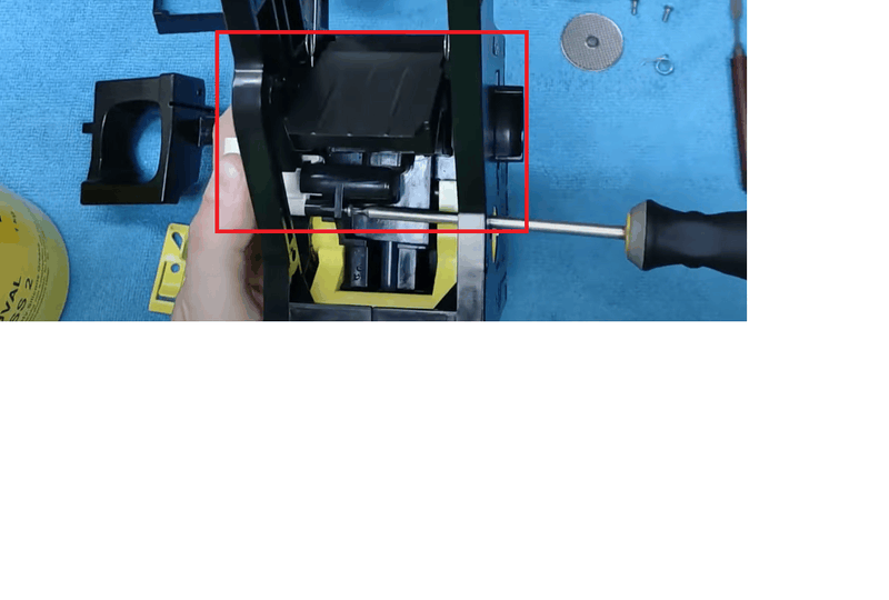

De brouweenheid blijft vastzitten terwijl de pijltjes wel precies tegenover elkaar zitten:
bovenop de brouweenheid zit een vierkant blokje wat een klein beetje draait bij het plaatsen en verwijderen.
Druk aan de rechterzijde tegen dit blokje terwijl je de brouweenheid verwijdert.
De brouweenheid is niet terug te plaatsen, de pijltjes staan precies goed:
1. zet de machine uit, haal de stekker uit het apparaat en wacht tenminste 1 minuut
2. plaats de brouweenheid tegen zijn ligplaats met lichte druk.
3. zet de machine aan, de motor zal nu een volledige omdraaiing maken, blijf lichte druk uitoefenen.
4. zodra de motor juist voor de brouweenheid staat zal de brouweenheid op zijn plaats klikken

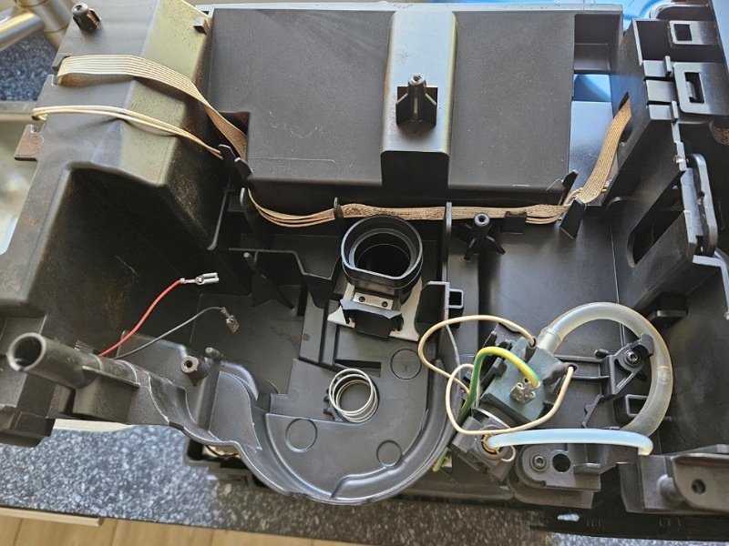

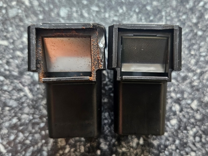

Het bleek uiteindelijk dat er een deel van de gemalen koffie onder het reservoir, bij de motor terrecht was gekomen.
Waarschijnlijk al van langere tijd, want het lag helemaal vol en zat dus ook in de motor en die liep dus daarop vast.
:strip_exif()/f/image/4F3cYiov3GxDhQZLLKIsGCkI.jpg?f=fotoalbum_large)
Bleek dat bij het koffie trechter buisje wat stukjes waren afgebroken en dus gemalen koffie 'lekte'.
Geen idee hoe zou dat is gekomen, er zit nu een nieuwe in na een vrij lange levertijd.
Inmiddels 5 bakjes koffie verder en alles werkt weer perfect, hopelijk kunnen we weer even vooruit.
Er zijn er al meer, waaronder ikzelf, die dit gehad hebben. Gebeurt blijkbaar spontaan...(?)Riczun schreef op donderdag 4 december 2025 @ 10:31:
Bedankt nog voor je reactie!

Ik heb het idee dat mijn ep2221 steeds slappere espresso maakt. Als ik een koffiepuck fijn knijp vond ik er vrij grove stukken tussen zitten. Ik kan de maal instelling niet meer fijner instellen. Zouden de maal schijven versleten kunnen zijn? Is het mogelijk om de maalstand fijner af te stellen als je het apparaat open maakt?
Ik heb een probleem met mijn Philips EP3246. Al langere tijd merkte ik dat er steeds minder koffie uit de uitloop kwam, terwijl er steeds meer water in de lekbak terechtkwam. Heel af en toe kwam er zelfs helemaal niets uit. Sinds dit weekend zet de machine helemaal geen koffie meer.
Wat ik al heb gedaan:
Bij het demonteren van de zetgroep viel me op dat mijn zuigerstang géén veer heeft.In een demontagevideo zag ik juist een zuigerstang met veer. Is het normaal dat deze bij dit type ontbreekt, of mis ik hier iets?
Huidige symptomen
Heeft iemand ervaring met dit probleem en durft met enige zekerheid te zeggen welk onderdeel hier de boosdoener is (pomp, 3-wegklep, zetgroep, iets anders) Dan kan ik gericht onderdelen bestellen en vervangen.
Alvast dank voor het meedenken!
- De zetgroep volledig uit elkaar gehaald, alle O-ringen vervangen en alles opnieuw gesmeerd
- De koffie-uitloop geopend en grondig gereinigd
- De pomp uit elkaar gehad; het balletje niet vervangen (had ik niet), wel de O-ring
- De 3-wegklep geopend; hier niets opvallends gezien
- O-ringen van de twee dunne slangen naar de 3-weg vervangen, de dikke slang had geen O-ring
Huidige symptomen
- Heet water zetten werkt wél, dit komt netjes uit het stoompijpje.
- Bij het opstarten en bij het koffiezetten hoor ik de pomp eerst zacht zoemen (alsof hij ergens tegenaan werkt), daarna pas echt pompen
- Toch komt er geen druppel koffie uit de uitoop
- Ik heb dit getest met bonen én gemalen koffie
- De puck is geen puck te noemen, het is losse gemalen koffie.Er komt dus geen water door de zetgroep.

Ik denk aan 2 mogelijkheden.brentnl schreef op maandag 2 februari 2026 @ 12:09:
1. Kijk eens naar het ventiel waar de zetgroep op aansluit. Je ziet het zitten als je de zetgroep uitneemt. Op deze pagina zie je het onderdeel.
2. In het apparaat zit ook een magneetventiel dat de watertoevoer regelt. Als ik het goed heb regelt het ook de uitstroom naar het stoompijpje en de koffie-uitloop. Ik denk eraan, omdat bij mijn EP2200 juist de koffie-uitloop werkt, maar het stoompijpje/heetwaterpijpje niet meer. Iets in me zegt dat dit onderdeel de waterstroom niet meer juist stuurt.
De links zijn alleen bedoeld als voorbeeld. De onderdelen zijn bij verschillende winkels te krijgen.
Dat drukventiel had ik ook al gedemonteerd en voorzien van nieuwe o-ringen, kon ik verder weinig aan zien op het eerste oog.FreshM schreef op maandag 2 februari 2026 @ 12:50:

Helaas na een goede 2 maanden en weer hoop bakjes koffie weer dezelfde storing.Riczun schreef op donderdag 4 december 2025 @ 10:31:

[Afbeelding] [Afbeelding]
Je kunt dat omcirkelde deel losmaken, dan kun je het echt goed schoonmaken, maar dit is wel een heel gepruts. Bij mij zat er wat koffie drab in, maar dat kreeg ik ook lastig weg door de vorm van het geheel.
Je kunt eerst proberen met een sateprikker van onder alles te ontstoppen. Dan reinigingsmiddel wat misschien die drab kan oplossen, en als laatste optie uit elkaar halen.
Succes
Klinkt als exact het probleem dat ik had. Bij mij was het een kwestie van waterbakje eruit, klepje van de zetgroep open, zetgroep eruit en alle o-ringen die ik op dat moment kon zien in het apparaat vervangen. Die waren flink versleten.Chiellie76 schreef op maandag 2 november 2026 @ 09:43:
