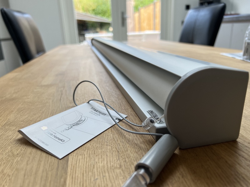

Helaas op het forum nog niet veel over te vinden. We hebben afgelopen zomer ons huis verbouwd en bij de Hornbach nieuwe rolgordijnen gekocht icm een Motion motor, afstandbediening en hub. Dit draait al een tijdje prima. Echter mis ik wel de native homekit ondersteuning. Ook de rolgordijnen zelf zijn niet van heel hoge kwaliteit. Een nadeel van deze setup voor mij is dat de Homekit integratie via HomeAssistant en Homebridge loopt.
Nu kwam ik terecht op de website van Smartblinds, een sub-bedrijf van Coulisse waar ook Motion(blinds) onder valt. Sinds kort bieden zij in samen werking met Eve ook native homekit (duo)rolgordijnen aan.
Inmiddels is de eerste bestelling vorige week geplaatst en zojuist geleverd.
Het design van de cassette en stof is precies zoals we hadden gehoopt.
Voor onze hal boven zochten we een grijzige/blauwe kleur, welke we hebben uitgekozen na het aanvragen van diverse staaltjes stof.
Afbeeldingslocatie: https://tweakers.net/i/yyrpqDcT3nhZkKFNDIaySsSPios=/800x/filters:strip_icc():strip_exif()/f/image/zM9U6ebNkHrBY4DAXtE65F3R.jpg?f=fotoalbum_large
Grijze cassette, formaat klein
Qua stof was verduisterend een must, en de "Blue Grey" kwam voor ons het mooist uit.
Afbeeldingslocatie: https://tweakers.net/i/jsp_cWPr64aPcpbIKe3Apj5RZ0E=/800x/filters:gifsicle():strip_exif()/f/image/0CeZivpWP1VKw3iJyzlMCvkA.gif?f=fotoalbum_large
Monteren was een eitje. Houders in het venster boren/schroeven en cassette erin klikken.
Afbeeldingslocatie: https://tweakers.net/i/NZh3WG5FEGwMIfywUhlU3-dM5_0=/800x/filters:strip_icc():strip_exif()/f/image/GmyLdNfOzGVXo1NiYe8PxAQp.jpg?f=fotoalbum_large
Daarna het rolgordijn opladen dmv een USB C kabel, na een paar uurtjes was deze compleet vol
Het pairen in Homekit/Eve gaat dmv een QR Code welke in het "koordhangertje" is verwerkt. Deze is naar binnen en buiten te schuiven.
Met het koord kan het rolgordijn ook handmatig bediend worden.

Inmiddels zijn ook mijn andere Smartblinds binnengekomen.
De eerste met standaard stof hadden we in oktober opgehangen, en bevielen ons zo goed dat we in november er ook 3 voor de net verbouwde beneden verdieping hebben besteld.
Gekozen voor White Comfort stof, een beetje wolachtig met luxe uitstraling, in combinatie met grijs/zilverkleurige cassette.
Eind december stond de UPS man voor de deur met mn pakketjes (of pakketten beter gezegd), en afgelopen weekend eindelijk tijd gehad om ze op te hangen.
De Smartblinds komen netjes en goed verpakt.
Afbeeldingslocatie: https://tweakers.net/i/vxN5hgwgj_sDsjGYSdxNB7TfIvc=/232x232/filters:strip_icc():strip_exif()/f/image/DChFBjaSZ1sZRYBJK6Bl0OvS.jpg?f=fotoalbum_tileAfbeeldingslocatie: https://tweakers.net/i/kcgpM3AXbABBMFZLsZHzk_X0Koc=/232x232/filters:strip_icc():strip_exif()/f/image/iyRQ9MTEviauq8jkkCJYwMS2.jpg?f=fotoalbum_tile
Ophangen is makkie. Clips vastschroeven.
Afbeeldingslocatie: https://tweakers.net/i/zEmIEdt2zz-nEEfQ0jR--ARfhbo=/232x232/filters:strip_icc():strip_exif()/f/image/OuHbiTvuDdsEGmOBiq8KsEAN.jpg?f=fotoalbum_tileAfbeeldingslocatie: https://tweakers.net/i/zwjwVPM-qvSCrtAe_AYEuAGZ-mA=/232x232/filters:strip_icc():strip_exif()/f/image/XKfhrJl0KZlSzohBiaAbLur5.jpg?f=fotoalbum_tile
De SmartBlinds zijn uiteraard lang genoeg om de hele tuindeuren te bedekken :)
Afbeeldingslocatie: https://tweakers.net/i/mDxdXiJ4eSPnKBCE01G_sa69gVY=/x800/filters:strip_icc():strip_exif()/f/image/xBeB5RdN3LO5pesCNnl174Uo.jpg?f=fotoalbum_large
Nog wat Hi-Res foto's
Afbeeldingslocatie: https://tweakers.net/i/Z31UFAQodbhUcSZFlmkEHUYp2I4=/232x232/filters:strip_icc():strip_exif()/f/image/VimqTapCmfJEWWmov8dR3yMr.jpg?f=fotoalbum_tileAfbeeldingslocatie: https://tweakers.net/i/C8qtStPNobs4nqcJeVG5lsldJfs=/232x232/filters:strip_icc():strip_exif()/f/image/tYoO4wJsbtJVg0I6x3ndGnWx.jpg?f=fotoalbum_tileAfbeeldingslocatie: https://tweakers.net/i/e5L6EPquQE--aQSEjxjRCsGVVGg=/232x232/filters:strip_icc():strip_exif()/f/image/ymFz8t6TB1SuiMWJZtZrY3tv.jpg?f=fotoalbum_tile
Afbeeldingslocatie: https://tweakers.net/i/FRctt5nkqsYFh-k08qryXhZ02Y0=/232x232/filters:strip_icc():strip_exif()/f/image/7f0lH490jP2t5UVh6ERFzElJ.jpg?f=fotoalbum_tile
