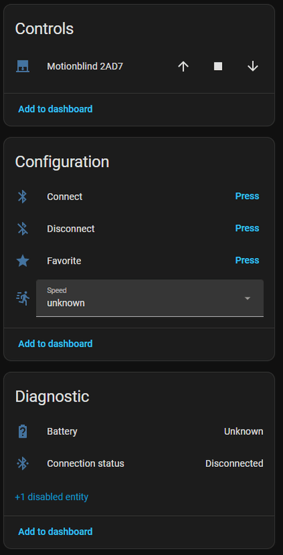

Hoi allen,
Ik heb gister rolgordijnen van Soluna gemonteerd inclusief de CMD-03 motoren, fijn systeem en ze zijn lekker stil! Ik ben de Aqara roller shade drives gewend namelijk. :) Ik heb bewust Motion blinds genomen vanwege de integratie met Home Assistant en ben benieuwd of iemand mij kan helpen hier.
Ik heb 2 units gemonteerd, bij de eerste toen ik de voeding aansloot ontdekte Home Assistant deze unit meteen, ik kon deze toevoegen en zie deze nu ook in HA.
Afbeeldingslocatie: https://tweakers.net/i/vB_wih4ByvgW25S9EpPK4jtJ8xo=/x800/filters:strip_exif()/f/image/m8gyEhwp0HCjRjWQQb9zNeTM.png?f=fotoalbum_large
Alleen bij de 2e was dit niet het geval, maar mogelijk dat ik deze eerst heb toegevoegd aan de Motion blind app.. Iemand enig idee hoe ik deze in pairing modus krijg om toe te voegen aan HA? (Ik lees online dat connectie opnieuw kan worden gemaakt door de knop 10 sec in te houden.) Daarnaast kan ik de 1ste unit nog niet bedienen via HA, ondanks dat ik deze wel zie krijg ik de volgende melding als ik op connect druk:
Afbeeldingslocatie: https://tweakers.net/i/6bsZAlimwmr7ATPCvgC6cDXTHek=/fit-in/4000x4000/filters:no_upscale():strip_exif()/f/image/onWeV0Yajk0DXZ5jCH0byemX.png?f=user_large
Ik gebruik een ESP32 met antenne in ESPHome om Bluetooth te ontvangen, dit gaat ook goed lijkt het aangezien de eerste unit ontdekt is. Alleen ligt de ontvanger wel redelijk ver van de units, dus mogelijk dat ik er eentje bij moet kopen.
Maar heeft iemand ervaring met bovenstaande? Of doe ik iets fout?
Dank!

  • Wekko306
  • Laatst online: 20-11 17:56
ma9ma schreef op woensdag 7 oktober 2026 @ 10:01:
Over welke firmware heb je het dan? Van de Eve Motionblinds? En zo ja, waar kan ik dat vinden?
Firmware van de Eve Motionblinds inderdaad.
Ik gebruik Home Assistant waarbij de Motionblinds zitten gekoppeld via Matter. Daar kan ik de firmware versie in HA zien:
Afbeeldingslocatie: https://tweakers.net/i/jkXQf6LVzEh0HXCtCLolk5JdqoM=/x800/filters:strip_icc():strip_exif()/f/image/lmdHgUn91A4kS0nc3KF8sFXs.jpg?f=fotoalbum_large
  • ma9ma
ma9ma
MoDiMiDoFrSaSo
Wekko306 schreef op woensdag 7 oktober 2026 @ 10:04:
Ik zat gewoon verkeerd te zoeken in HA, niet bij "Apparaten" maar bij "Matter server" en kon het daar niet zo snel vinden. Zit dus ook op 3.5.1
