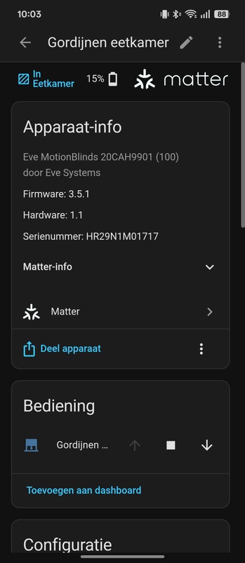

Hi all,
Zojuist de motion blinds opgehangen met Matter. Bij verbinding krijg ik echter de foutmelding ' your device requires a thread border router' terwijl ik deze via mijn Home Assistant Green heb aangemaakt met een Home Assistant SkyConnect / Connect ZBT-1.
Iemand hier ervaring mee?
EDIT: Opgelost door syncen van thread credentials in Home Assistant app op telefoon.

Ik heb ze via HA naar thread devices geüpdatet. Maar kunnen ze ook naar Matter dan, ipv thread over BT? Misschien dat dat de stabiliteit wat ten goede komt. Ik heb ook nog wel een bridge ergens, weet niet welk type. Die werkte toentertijd nogal matig, maar wellicht dat er een update is.

@rescla ik durf niet goed te zeggen wat je precies hebt gedaan qua update. Maar als ze werken via homekit en je hebt geen homepod mini of iets dergelijks dan verwacht ik dat ze werken via bluetooth met je HA. Thread gebruikt het dan niet. Wil je thread gebruiken wat zeker een verbeterde performance kan bieden. Dan zul je hem moeten updaten naar Matter middels de file die ik aan gaf. Of via een homepod.

@rescla je kan die motoren niet updaten naar matter via home assitant. Dat kan alleen met de Eve app.
Dus dat is wel wat anders. Mocht je meer info willen laat vooral weten :)

  • Wekko306
  • Laatst online: 20-11 17:56
ma9ma schreef op woensdag 7 oktober 2026 @ 10:01:
Over welke firmware heb je het dan? Van de Eve Motionblinds? En zo ja, waar kan ik dat vinden?
Firmware van de Eve Motionblinds inderdaad.
Ik gebruik Home Assistant waarbij de Motionblinds zitten gekoppeld via Matter. Daar kan ik de firmware versie in HA zien:
Afbeeldingslocatie: https://tweakers.net/i/jkXQf6LVzEh0HXCtCLolk5JdqoM=/x800/filters:strip_icc():strip_exif()/f/image/lmdHgUn91A4kS0nc3KF8sFXs.jpg?f=fotoalbum_large
  • ma9ma
  • Laatst online: 08:39
ma9ma
MoDiMiDoFrSaSo
Wekko306 schreef op woensdag 7 oktober 2026 @ 10:04:
Ik zat gewoon verkeerd te zoeken in HA, niet bij "Apparaten" maar bij "Matter server" en kon het daar niet zo snel vinden. Zit dus ook op 3.5.1
