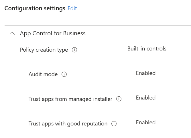

Heeft iemand hier App Control for Business al in bedrijf? Ik ben vooronderzoek aan het doen en heb het geconfigureerd in een acceptatie omgeving, de policies zeggen dat ze zijn doorgevoerd op mijn test systeem maar ik kan nog altijd alle applicaties runnen. Kan het liggen aan het feit dat ik test op een VM?

  • grimson
  • Laatst online: 24-10 14:06
grimson
domeingrommer
Ha, 'toevallig' ook bezig met ACfB om het maar zo af te korten.
Afbeeldingslocatie: https://tweakers.net/i/1hf_91cc-kqhOIRll3qkJPWKeqM=/fit-in/4000x4000/filters:no_upscale():strip_exif()/f/image/rCLqU4JcpyOTRSbLcyErunCY.png?f=user_large
Wat ik ook instel als Disabled of Enabled, de 'built-in controls' lijken niet echt te werken of iets te blokkeren.
Ik heb onlangs ook die AppControl manager ontdekt en op de client kan je eventueel de policy inzien maar blijkbaar zijn deze 'built-in controls' van een nieuwere versie en de ontwikkelaar vriendelijk verzocht of support hiervoor mogelijk is.
Maar ook al is dus op de client zichtbaar dat deze built-in controls worden toegepast, kan ik niet het nut inzien van deze standaard waardes.
Wel ben ik van mening dat ACfB eigenlijk een must have is met betrekking tot de moderne layered beveiliging. Veel werk om het in te richten maar ik denk onontkoombaar. Het is 'radicaal' anders .. de blokkade begint al vooraf in plaats van achteraf bij traditionele AV of EDR applicaties.
Ook lees ik dat je het beste dus dit meteen bij de uitrol van devices kan inzetten omdat als je dan alles via een trusted managed installer installaties uitvoert deze installaties ook 'automatisch' vertrouwd worden. Scheelt weer het altijd penibele achteraf dichtzetten.
