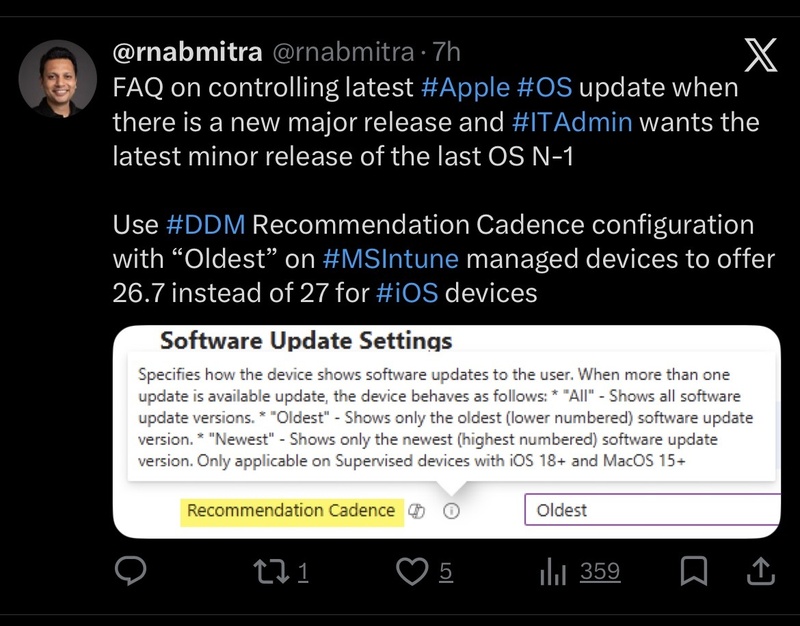

DDX schreef op woensdag 16 september 2026 @ 15:59:
Zal in dezelfde bug wel iets zitten dat 27 niet als major gezien wordt en zich dus niets aantrekt van de intune/mdm setting om de major pas later aan te bieden.
Zag deze voorbij komen om 27 aan te bieden vanuit Intune ipv 26.7

HKLM_ schreef op donderdag 17 september 2026 @ 06:57:
Ik kom die hele setting niet tegen in intune bij Declarative Device Management (DDM)
Lijkt een iOS setting te zijn.
