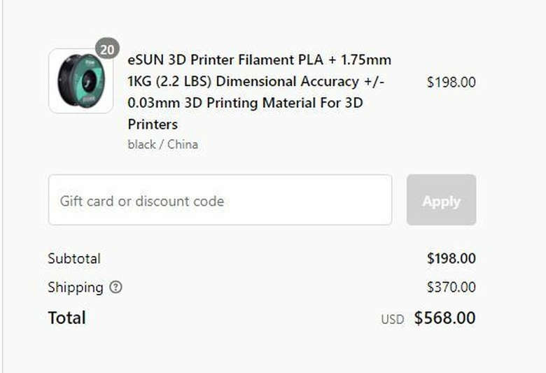

Weten jullie of ergens een europese site is die up to date aanbiedingen weergeeft?
Ik heb namelijk al behoorlijk veel kosten bespaard met div. merken en merk dat er elke maand wel aanbiedingen zijn.

Ferio schreef op maandag 2 januari 2023 @ 16:57:
Heb je deze dan ook op een speciale manier gevonden?
Of was dat vooral per toeval

Nederlandhc schreef op dinsdag 9 mei 2023 @ 13:27:
Per toeval, maar had gehoopt ergens een site te vinden die aanbiedingen in de gaten houd.

Heeft iemand hier toevallig ervaring met filament kopen op Alibaba? (Dus niet Aliexpress)
Ik kwam bijvoorbeeld dit tegen: https://www.alibaba.com/p...er.d_title.4d807f88dshNKm
De prijs is in dollars, dus nog onder de 10 euro voor een rol eSUN PLA+ bij 20 rollen. Er komt nog wat bij voor verzending natuurlijk en ik was benieuwd of iemand hier daar ervaring mee heeft.
Als klap op de vuurpijl zeggen ze dat zij de "Direct factory manufacture" zijn. Deze fabriek zit achter "Antinsky" en volgens deze pagina (https://tct3sixty.com/new...ecision-and-low-shrinkage) zit Antinsky weer achter:
"Antinsky is a world-renowned 3D printing supplier, and its agent brands such as creality, Phrozen, anycuc, elegoo, eSUN, polymaker and other brand products sell well all over the world."
Lijkt allemaal prima te zijn. Nu voelt het nog steeds alsof er toch nog ergens een addertje onder het gras zit. Wie o wie heeft er dus toevallig ervaring met de verzending via Alibaba? :)

Hou ook rekening met BTW en de overige importheffingen. Op AliExpress zijn de prijzen tegenwoordig inclusief, op AliBaba niet.
Overigens gaat verzending ook nog wel prijzig zijn vermoed ik, tenzij je echt veel besteld.

Dat is inderdaad een goed punt..
Ook Antinsky.com gevonden en daar komt indd de aap uit de mouw...:
$9,90 per rol x 20 = $198
Maar de verzending is $370. _O-
Afbeeldingslocatie: https://tweakers.net/i/XkS0U8YuAdoafX6ZEUD7b-WZRRQ=/full-fit-in/4920x3264/filters:max_bytes(3145728):no_upscale():strip_icc():fill(white):strip_exif()/f/image/N7i4mp8SZQXSMIXgclaYBMdM.jpg?f=user_large
Jammer dit. :P
