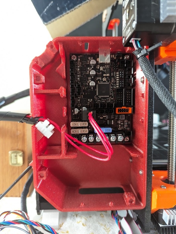

De wereld van de build plates is een interessante. Mijn voorkeur gaat uit naar hoe Prusa het heeft; PEI smooth (satin zoals ze het noemen) flex plate voor PLA etc, PEI coated voor PETG omdat PETG zo achterlijk hard plakt. Waar glas precies staat weet ik niet, maar met de PEI smooth heb ik eigenlijk met geen enkele PLA-soort problemen met bed adhesion; PLA, PLA+, silk van eSun, polyterra.
Maak je het wel tussen elke print schoon, met iets van IPA? Overigens bedoel ik absoluut niet te zeggen; "neem een smooth PEI flexplate", maar meer dat er zoveel variabelen zijn die relevant zijn bij de bed adhesion dat het soms gewoon erg lastig te zeggen is.
Prusament PETG Karmijnrood, semi-transparant met glitters.
Afbeeldingslocatie: https://tweakers.net/i/Wm9ILLuo4Vx2K-d8LJZtNLsfIcw=/x800/filters:strip_icc():strip_exif()/f/image/NOi2S5m9Va3NoGk0y9o9zJkQ.jpg?f=fotoalbum_large
Echt supervette kleur en zeer tevreden met hoe het printte (240 nozzle / 80 bed). Heb de behuizing van het mainboard van mijn prusa mk3s vervangen want die was zo teleurstellend. En ik wilde een koelfan toevoegen omdat de stepper motor drivers erg heet worden. Heter dan de CPU :+

Ik zoek zelf voor mijn 'practical' prints altijd een professioneel ogende effen kleur. Leuk te zien dat er ook tweakers zijn die dan gaan voor 'semi-transparant met glitters' :*)
Thanks, I think :+
Maar wat versta je onder professioneel? Grijs? Donkerblauw? Het is niet dat het hele ding rood transparant met glitters wordt; het is de accentkleur. Dan mag het wel een beetje spannender, denk ik :)
Voorbeeld van prusa zelf:
Afbeeldingslocatie: https://cdn.prusa3d.com/content/images/product/original/804.jpg
Besides, het ding was zwart/oranje; hun oranje staat bekend als "Prusa Oranje", dus veel erger heb ik het niet gemaakt denk ik ;). De rest gaat ook nog rood worden natuurlijk; ook bontheid heeft grenzen.
Ik zal een foto maken als het af is. Er komen ook nog zwarte rods op, geanodizeerde assen van IGUS met bijbehorende polymeer glijlagers (ik heb wat tamelijk slechte ervaringen met lagers gehad, dus dat eens proberen). Dus het wordt echt een "Prusa MK3s sinister edition". Sorry voor de off-topicheid intussen, laat ik afsluiten met maar eens te zeggen dat Prusament PETG prima te verteren is.
