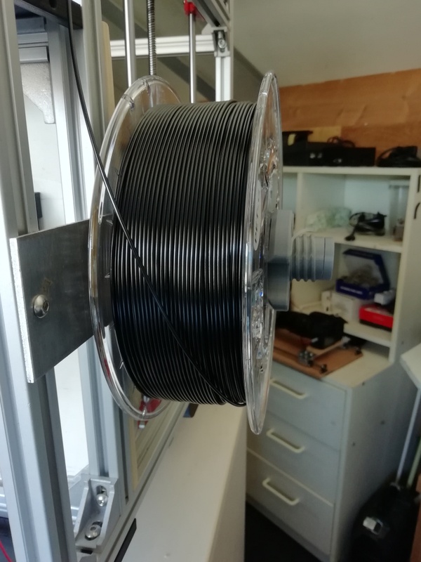

Vandaag weer een rol PETG van Devil Design opgezet, die is nu ook mooi egaal opgerold en print ook nog eens perfect.
Afbeeldingslocatie: https://tweakers.net/i/LwGsmL1ytcqAjsqcbtlsSVVrJas=/x800/filters:strip_icc():strip_exif()/f/image/zVwlSRDNULHXwkIiAJ3vwjvN.jpg?f=fotoalbum_large
https://www.tinytronics.n...filament-1.75mm-1kg-zwart

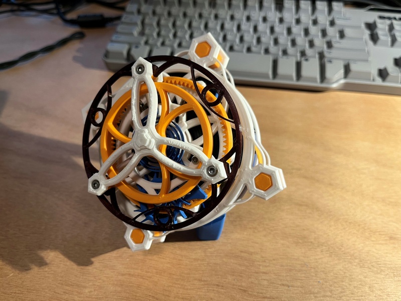

Ik heb nog eens een print-in-place model geprint, maar nu komt zelfs Kexcelled beter uit de bus.
Afbeeldingslocatie: https://tweakers.net/i/4LKcCbqMSf3YHU8SGl1ia0batZY=/234x176/filters:strip_icc():strip_exif()/f/image/hRBtNMyLPFPBgjbynNQWX1wR.jpg?f=fotoalbum_medium
De Basf print draait erg slecht, zit af en toe vast.
Nu kan dit allemaal liggen aan mijn instellingen, dus het hoeft niet aan het filament te liggen. Maar zowel Kexcelled als Polymaker doen dit gewoon meteen goed.
Ik vind Basf wel een mooie kleur hebben, beetje vanille/room wit.

@rinkel wat jammer om te horen. In-place heb ik ook wel geprint maar of dat met basf was weet ik niet meer. De problemen die je beschrijft klinkt als stringing door of gecombineerd met lichte over extrusie.
Basf weet ik wel printte bij mij altijd perfect op maat, geen krimp of warp en paste ook altijd perfect. En het is een van de sterkste pla die ik heb gehad, vandaar ook mijn enthousiasme. Maar goed ik wil het niet verdedigen, heb jij weinig aan als het niet bevalt natuurlijk.
Bedankt dat je het deelt in elk geval.

Het hangt natuurlijk van heel veel factoren af.
Ik kijk nu ook maar alleen naar de visuele aspecten en die print-in-place kan inderdaad gewoon instellingen zijn. Ik zal nog eens met de extrusion spelen. Ik zal het gaan inzetten als ik sterk spul nodig heb.
Toen ik ooit begon met printen, was Kexcelled (hatchbox) mijn eerste filament, na een tip. Daarna andere filamenten geprobeerd. Maar nu dus toch weer terug naar Kexcelled.
PolyLite en Prusament staan nog steeds bij mij op nr 1, maar op dit moment is Polymaker niet te krijgen.

Iemand ervaring met EcoPLA zwart van 3D Jake? Al een flink aantal keren geprobeerd ermee te printen maar iedere keer gaat het fout: filament breekt, print zelf gaat niet goed (layers laten los). Zelfde prints gedaan met eSUN PLA+ gaan met dezelfde settings wel goed (205°C).
Fan van Bokkiewokkie and the Three Degrees
  • Sebazzz
  • Laatst online: 14:25
Sebazzz
3dp
A Lurker schreef op zaterdag 27 augustus 2022 @ 19:18:
Heeft iemand hier al eens besteld?:
https://www.monoprice.eu/...rinter-filament-pla-spool
12 euro per kilo.....das geen geld!
Dat moet een prijsfout zijn geweest want inmiddels is het gewoon €24 per kilo.
  • Sebazzz
Sebazzz
3dp
Rincewind schreef op zondag 4 september 2022 @ 15:49:
Niet zwart, maar wel andere kleuren. Nooit echt problemen mee gehad.
  • gumtree
  • Laatst online: 10:28
Print eens op 215 °C en je heatbed op 60 °C, heb je dan nog steeds problemen stuur dan even een foto van je mislukte prints door en het batchnummer van de rol aan de klantenservice van 3D Jake.
En print een temptower zodat je de juiste settings kunt bepalen.
