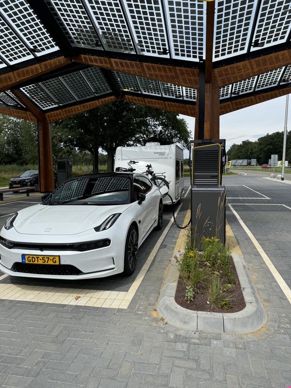

Afbeeldingslocatie: https://tweakers.net/i/XTTjQmUTwr86jPhTpo4VpkdiWTQ=/800x/filters:strip_icc():strip_exif()/f/image/Y68HBpwG5mom4JT9BVXHdCRH.jpg?f=fotoalbum_large
Afbeeldingslocatie: https://tweakers.net/i/xjKryQc4c2ctsVu8wCatCtPQSNc=/x800/filters:strip_icc():strip_exif()/f/image/YrNjW9ySx5GuwFJfXQSZ22FY.jpg?f=fotoalbum_large
Ons avontuur is begonnen, met de caravan elektrisch op vakantie, eerste halte zuid Limburg, onderweg 1 keer bijgeladen op een zeer ruimte Fastned locatie nabij Weert. Verbruik 39 kWh/100km.

Wat een armoede allemaal zeg, 8 keer laden om op je locatie aan te komen. Wat doen jullie jezelf aan.. ;)
Op zich ben ik best tevreden met de zeekr hoewel ik hem met de kennis van nu waarschijnlijk niet had genomen, maar om nou met een caravan 8 keer te moeten opladen en ontkoppelen klinkt niet echt als een ontspannen vakantie of vooruitgang. Maar goed we redden de wereld is de gedachte dan denk ik.

Het is beetje relativeren! Die enkele keer maar rest van het jaar heerlijk rijden. Daarnaast, klimaat daargelaten, uitlaatgassen hebben verschrikkelijke impact op de omgeving, dat wordt vaak vergeten!

libero schreef op maandag 29 juli 2024 @ 17:51:
…maar om nou met een caravan 8 keer te moeten opladen en ontkoppelen klinkt niet echt als een ontspannen vakantie of vooruitgang...
Hij schreef: 2 keer afkoppelen en zes keer stoppen had ook gekund. Jammer det je je oordeel zo snel klaar hebt zonder het hele verhaal goed gelezen te hebben. Voor mij is iedere twee uur stoppen met vijf mensen in de auto op een traject van dik 1.200 km helemaal prima. Deed ik vroegâh met mijn dikke diesel ook. Ik ben toch op vakantie, niet op de vlucht?

Ik snap de reacties. Dit is mijn eerste EV. Hiervoor een tiguan op benzine. Dan deed ik de rit in 1x en stopte ik alleen om te tanken. Dat was nu even anders. Maar ik moet zeggen dat het vele stoppen ( als je je er op instelt) erg relaxed is. Als je het combineert met een overnachting, zou je maar 2 a 3 x hoeven stoppen en laden. En natuurlijk op je overnachting laden. De auto rijdt wel echt super met een caravan. Waar bij de caravan bij de tiguan de “baas” was, was nu duidelijk de Zeekr de “baas”. Nogmaals, ik zag erg tegen de rit op, maar het is mij 100% meegevallen.
