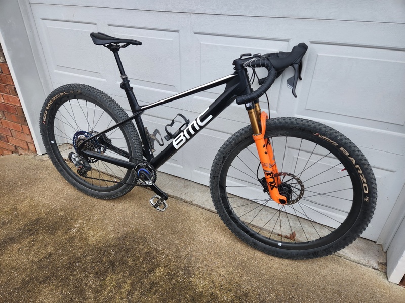

Appie schreef op dinsdag 4 november 2025 @ 20:17:
Grappig, ik ben hier zelf ook mee bezig. Ik heb een BMC Twotone hardtail die ik aan het ombouwen ben naar een aggressive MTB voor met name 'Rule of Three' type races. Momenteel met een Xo1 drive train en fox 32 SC.
1e iteratie: Ombouwen naar een aggresieve drop bar MTB
  • Nieuwe drop bar
  • Red/Force/Rival shifter & calipers (mogelijk herbruik ik mtb calipers)
2e iteratie: optimaliseren met Flight Attendant (FA)
  • Groupset vervangen voor een quarq powermeter - huidige PM werkt niet met FA
  • Fork vervangen voor een FA Rockshocks variant.
Mijn main XC MTB is een Allied BC40 met Flight attendant en ik vervang waarschijnlijk de fork met een 130mm Pike FA en dan herbruik de SID FA voor dit project. Andere optie is om de SID SL te gebruiken voor deze build.
Afbeeldingslocatie: https://tweakers.net/i/EvJ-OOXXsXgjs9_kUr1voOBauFY=/800x/filters:strip_icc():strip_exif()/f/image/j77YF6VDu189lbGGfAmSY2tf.jpg?f=fotoalbum_large
Afbeeldingslocatie: https://tweakers.net/i/0E5rc8XD0OUw1SZX9sEVC2SFzSQ=/800x/filters:strip_icc():strip_exif()/f/image/GWaKo0Rp1qs5zXSitqG7PzEf.jpg?f=fotoalbum_large
Ombouwen naar een aggresieve drop bar MTB - Voltooid
  • Nieuwe drop bar; - no name carbon bar van Aliexpress - RXL SL 38mm met 45.8cm flare
  • SRAM Rival shifter & Level calipers
  • 38T Oval - cheap van Amazon
  • 2* Continental Race King 2.2's (nog niet geinstalleerd)
  • Wolf Tooth Remote Drop Bar - heb nog een AXS dropper liggen maar dat is max 75mm (voor 27.2 diameter), nu kan ik de huidige 125mm herbruiken
  • pedalen nog omwisselen voor crankbrother candy's
Zit nu een 38T Oval (40 effective) met een 9-52T cassette. Het frame kan nog makkelijk naar een chainring met meer tanden. Mogelijk dat ik dat nog wat verander, maar rij met mijn lauf gravel bike met een 44T Oval en het type races waar ik hiermee wil rijden zal met een lagere gemiddelde snelheid gaan (maar met hoge klimpercentages (20-25%).
Overige spec list:
  • BMC TwoTone MTB
  • SRAM X01 groupset met Rival AXS Shifters
  • SRAM X01 cranks met een Sigeyi AXO Power Meter
  • Specialized Roval Traverse - 25mm internal wielset met DT350 (54T) hubs
  • Fox 32 SC terug naar een manual lockout
  • Huidige banden - Vitorria Barzo/Mescal 2.25
  • SRAM HS2 rotors (180/160) - beetje overkill

Cool! Welk soort races ga je hiermee rijden?
Benieuwd naar je ervaringen (en iteratie 2).

Thanks!
Deze is met name voor Rule of Three - https://www.ruleofthree.bike/ en ingeschreven voor leadville - https://www.leadvilleraceseries.com/. Dit zijn meer races die aggresiever zijn qua terrein (neigt meer naar MTB) en waar ik hoop dat op de gravel stukken ik wat aero voordelen haal, terwijl ik aggresief kan blijven rijden op de singletrack stukken. Qua setup gebruik ik de AXS app om te tracken hoe ik mijn voorblad + cassette gebruik om voor de best combinatie te installeren.
Voor de normale gravel races zal ik de lauf gebruiken (i.e. Big Sugar Gravel, Back yard Bash etc - https://www.bigsugarclassic.com/) met 50mm voor en 45mm achter (nu raceking 2.0 (50mm) voor en een conti terra trail achter, al zal ik wanneer het seizoen start wel weer expirimenteren.

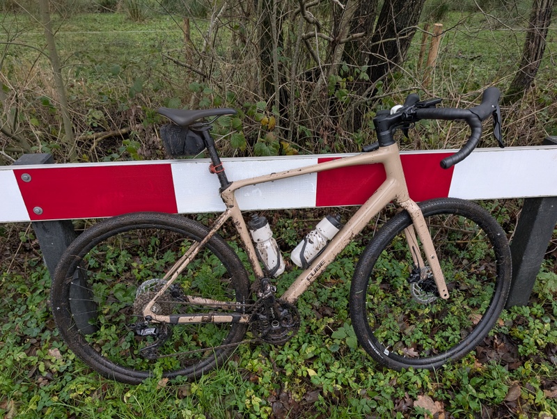

Heeft iemand hier nog aanraders voor goede allround gravelbanden? Op mijn Cervelo Aspero zitten vanaf aflevering Vittoria Terreno T50 45mm banden op de Reserve 30 AL velgen. Ik heb via Ali EliteWheels carbon wielen gekocht waar ik nu banden voor nodig heb. Requirements zijn 45mm, tubeless ready en goede balans tussen duurzaamheid en snelheid.
Ik had Pirelli Cinturato Adventures gekocht met tanwall, maar vind die wel erg bruin. Kan ze omruilen voor zwarte maar vind tanwalls eigenlijk wel mooi. En misschien heeft iemand hier nog betere alternatieven?

Wow, is het een vervorming van de camera of lijkt je voorwiel groter dan het achterwiel? Ik dacht dat dat alleen bestont in de oerperiode van de fietsgeschiedenis! :)

Na een tijdje dubben en verlekkerd kijken naar Chinese carbon frames heb ik toch besloten om het eerst "safe" te spelen en bij de lokale CUBE dealer een nieuwe alu Nuroad race te kopen. Afgelopen vrijdag kwam het telefoontje dat ie binnen was dus zaterdag direct opgehaald.
Ik vind het een heel mooie en complete fiets voor de prijs. GRX 2x12, netjes glad gemaakte lassen en een kek "cappucino" kleurtje :D
Zondag ook maar direct een ritje gemaakt, een beetje de lokale gravel, zand, en ruiterpaden opgezocht. Vooral de ruiterpaden waren op plekken aardig vochtig en modderig dus de fiets heeft direct kennis kunnen maken met de harde wereld >:)
Afbeeldingslocatie: https://tweakers.net/i/MHMKlPyg2k8hZnnxdPJ-7VvI7-U=/800x/filters:strip_icc():strip_exif()/f/image/m0ZFKz3vtmnGV2XgwHwOlmNj.jpg?f=fotoalbum_large

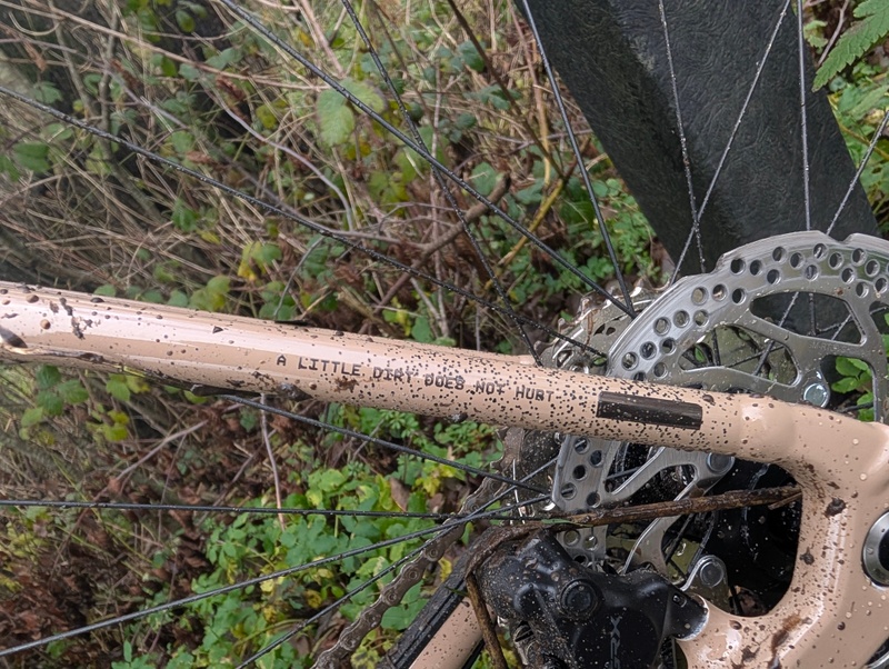

Wel leuk detailtje :P

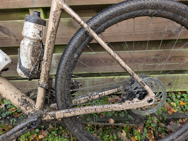

Afbeeldingslocatie: https://tweakers.net/i/F1g63qfIhroBnvWDdr53B-1RBp0=/800x/filters:strip_icc():strip_exif()/f/image/GvFK3vKR0hN4g0XDKypDTwtK.jpg?f=fotoalbum_large
Afbeeldingslocatie: https://tweakers.net/i/pAj9_i1CFhYLs4jgzKYG0o9Klfc=/800x/filters:strip_icc():strip_exif()/f/image/m1uMUkXFKjQ6U9ZKxHiVRPft.jpg?f=fotoalbum_large
Afbeeldingslocatie: https://tweakers.net/i/TZKXbX02VkMlOhRFZKyBGIBwGOE=/800x/filters:strip_icc():strip_exif()/f/image/hhOIAJLlWakoJMYKZkbHbv2H.jpg?f=fotoalbum_large
Afbeeldingslocatie: https://tweakers.net/i/NQzULSUbYV5NTPdWUL75EJebF_w=/800x/filters:strip_icc():strip_exif()/f/image/QJ8W50P7E1WU0GrnXnND5hx7.jpg?f=fotoalbum_large
Ik hoop komende jaren lekker wat kilometers er mee te maken! Beetje bikepacken zit denk ik ook wel in de opties. Enige waar ik nu nog een beetje over twijfel is de banden die er op zitten dus hou die discussie goed in de gaten :)

Die banden zijn prima als je vaak gravel/dirt opzoekt hoor. daar kan je zeker wel blijven mee rondrijden.

@NLEnigma Die alu cube nuroad is echt een killer deal. Vriend van me ook net gekocht. Mooi afgewerkt frame en goed afgemonteerd.
De Schwalbe bandjes gewoon laten zitten, die zijn prima. Misschien nog even tubeless maken 😁
