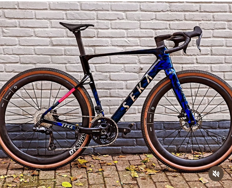

Ik zit zelf nog steeds op de Seka Exaero GR hypetrain.
Het is dat mijn gravelframe op zich nog goed genoeg is... anders zou die toch wel bovenaan staan denk ik. 56mm voor, 52mm achter.
