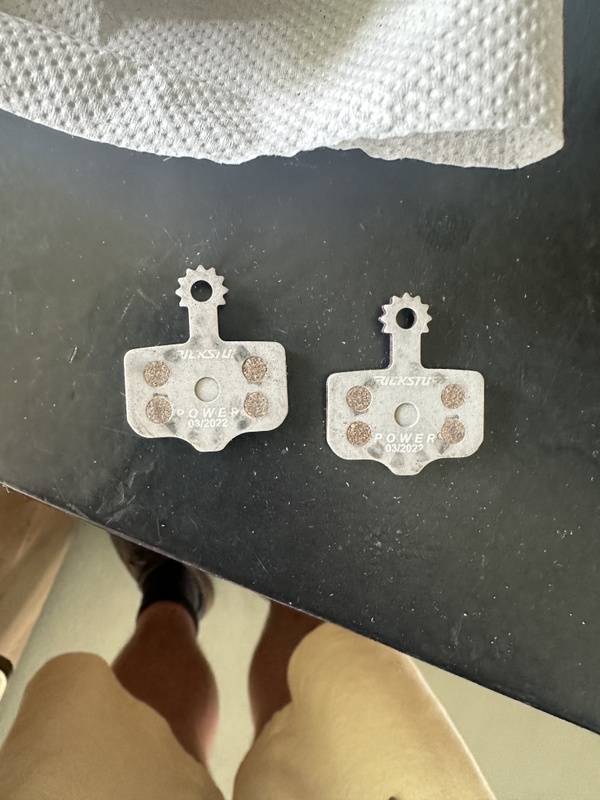

Mijn fiets is uit 2022 en vandaag even remblokjes bekeken. Die blijken ook nog uit 03/22 te zijn. Lijken dus wel de originele te zijn kwa productie datum van de fiets, maar het lijken mij geen Sram blokjes? Voor en achter zitten ook verschillende soorten blokjes.
Als de blokjes nog uit 2022 zijn, dan zou ik er wel vanuit kunnen gaan dat de olie ook nog nooit ververst is?
De blokjes ga ik vervangen, hoewel ze nog wel boven de minimale waarde zitten, maar ze zijn niet mooi gelijkmatig afgesleten en naar mijn idee verglaasd. De olie moet dan ook maar eens ververst worden.
Nu twijfel ik of ik de schijven ook zal vervangen. Kwa dikte zitten ze nu op 1.9 a 1.8 mm en minimaal is 1.55. Geen idee hoe snel zo'n schijf eigenlijk afslijt.
Wel zitten er "krassen" in, vooral achter en ik heb geen flauw idee welk materiaal de blokjes van zijn.
Wellicht ook maar gelijk de schijven vervangen of worden die wel weer mooi glad met nieuwe blokjes?
Reden ik er naar kijk is dat mij voorrem behoorlijk piept, en in vergelijking met mijn mtb het maar erg matig vindt afremmen.

Guido7619 schreef op zondag 13 juli 2025 @ 13:54:
Mijn fiets is uit 2022 en vandaag even remblokjes bekeken. Die blijken ook nog uit 03/22 te zijn. Lijken dus wel de originele te zijn kwa prodcutie datum, maar het lijken mij geen Sram blokjes? Voor en achter zitten verschillende ook soorten blokjes.
De blokjes ga ik vervangen, hoewel ze nog wel boven de minimale waarde zitten, maar ze zijn niet mooi gelijkmatig afgesleten. De olie moet dan ook maar eens ververst worden.
Die blokjes en schijven zien er vrij normaal uit. Schijven zou ik ook nog niet gaan vervangen, is zonde van je geld.
Ervanuitgaande dat het inderdaad SRAM-remmen zijn met Dot-remvloeistof dan kan verversen van de vloeistof na 3 jaar geen kwaad.
Die blokjes zien er heel normaal uit. Dit zijn gebruikssporen en je kunt ze gewoon verder gebruiken tot ze nog 1mm dit zijn. Verglazen is een normaal proces. Dat vindt plaats als je ze inremt bij het eerste gebruik. Dat komt door de wrijvingswamte van het remmen. Je schijven hoef je ook niet te vervangen. De mijne zien er ook zo uit en die geven geen kik.
Trickstuff brakepads zijn aftermarket brakepads en zijn erg goed.
Je remschijf is nog goed genoeg, als ze geluid maken, met alcohol afvegen en je kan evt. je remblokjes met schuurpapier egaal maken
