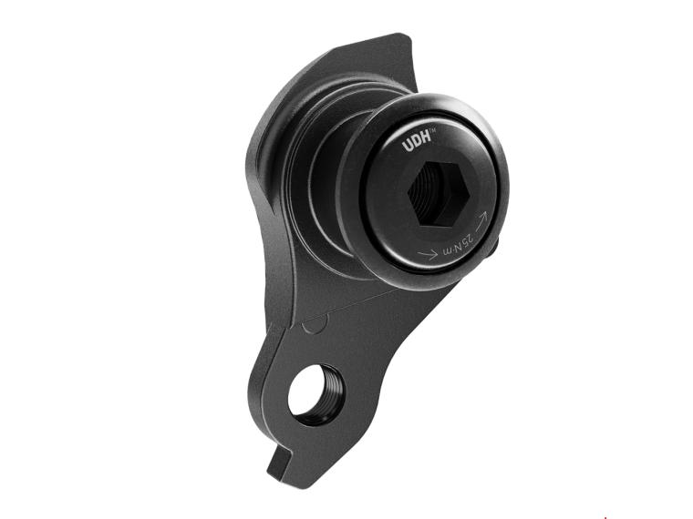

Dacht een lekker stuk te fietsen vandaag, dat liep even anders.
Op een brug lagen ineens enorme stukken glas en ik reed dus ook lek met een snee van zon 2 cm in de buitenband.
Nu komt het, ik krijg ineens met geen mogelijkheid mijn steekas eruit, de inbus draait niet dol maar er is gewoon geen beweging in te krijgen. Ik snap het totaal niet, want ik heb van de week mijn fiets nog schoon gemaakt en het wiel gewoon normaal vastgezet niets vreemds.
De afspraak bij mijn vaste bikeshop is al gemaakt voor aanstaande dinsdag maar ik dacht wellicht heeft iemand hier een idee om zelf even makkelijk na te kijken.

Is de as vast gerot/geroest? Dan zou een beetje kruipspul (WD40 of Teflon of Olie) kunnen helpen.
Voor m'n eigen fietsen heb ik alle steekassen met inbus vervangen door steekassen met ouderwetsche uitvalnaafhendels. Een stuk makkelijker en kan onderweegs ook met de blote hand geopend worden.

Als je altijd netjes montage pasta gebruikt en niet als een gorilla aan je sleutels trekt dan moet het gewoon los komen

Ik snap er geen r**t van, fiets is namelijk paar maandjes oud. We gaan het dinsdag wel horen.

danny1909 schreef op zondag 23 maart 2025 @ 16:50:
Voor of achterwiel? In geval van je achterwiel.. ben je niet mogelijk je achterpat los aan het draaien en moet je je steekas aan de andere zijde eruit halen?

@la_fusion ik gok inderdaad een steekas met een hex gat aan beide kanten. Super irritant als je niet oplet zit je hem alleen maar strakker te draaien omdat je aan (meestal) de rechterkant van de as zit te draaien

la_fusion schreef op maandag 24 maart 2025 @ 11:12:
Nee, heb ff op eerdere fotos gekeken en aan de pad kant staat een 25Nm en draairichting en dat is nog steeds het geval.

25 nm is best veel. Die van mij hebben 10nm nodig

kaaas schreef op maandag 24 maart 2025 @ 19:42:
25nm is inderdaad het moment waarmee een udh adapter/pat vast zit op het frame aan de derailleur kant. Die moet je dus niet hebben voor de steekas.

danny1909 schreef op maandag 24 maart 2025 @ 12:11:
Domme vraag wellicht, maar ziet die 25Nm niet op de bus zelf en niet op de as? En wat is de draairichting dan?
Op mijn Canyon lijkt de draairichting rechts te zijn om los te draaien, maar dat is de bus en niet de as. De as is gewoon links is los.
Weet je zeker dat je de goede kant op draait?

Kluus schreef op maandag 24 maart 2025 @ 20:00:
En als je die UDH-pat netjes op moment wil zetten, dan kan je weer gereedschap erbij gaan kopen }:|. De meeste momentsleutels werken niet linksom.
Correctie, de mijne niet. Er zijn er veel die ook linksom werken.
[ Voor 6% gewijzigd door Noutie op 24-03-2025 21:12 ]

Noutie schreef op maandag 24 maart 2025 @ 21:07:
Ik heb er een die wel linksom gaat maar niet tot 25nm. ;) Achja alles vanaf 25nm zie ik gewoon als “goed vast”, dus dan maar zonder momentsleutel…
Edit: overigens net wel de linksdraaiende functionaliteit nodig gehad bij het servicen van mijn Assioma Duo pedaaltjes. Op zich toch wel handig dus!
