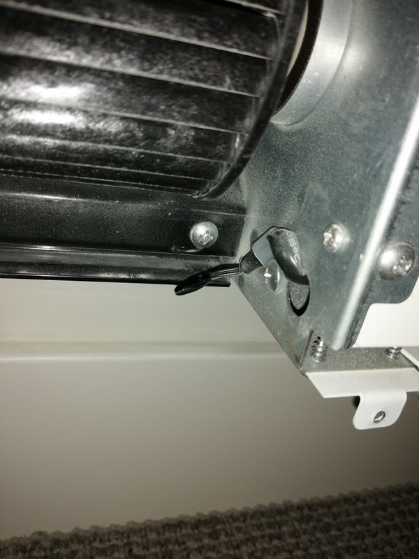

Heeft hier iemand misschien een handleiding van?
Ik dacht die wel even te googlen maar helaas.
Afbeeldingslocatie: https://tweakers.net/i/5ovw0U-g9_XcvTMdSsG2rS5Z-HU=/234x176/filters:strip_icc():strip_exif()/f/image/yzyqHyn8a4bqt6cXBEiSsuFd.jpg?f=fotoalbum_medium

Een groot gedeelte van het binnenwerk lijkt er zeker op. Hoe wist je dat?
Ik ben meer opzoek naar de 220 uitvoering met dit front paneel.
Afbeeldingslocatie: https://tweakers.net/i/qoHvhrKTnUf__do4F2ipUeq-WCA=/234x176/filters:strip_icc():strip_exif()/f/image/6tOM9PA2SQZoypEwkgRTaGEw.jpg?f=fotoalbum_medium
  • Maestro
  • Laatst online: 10:56
Het stickertje met Nederlands importeur adres deed me vermoeden dat het een Chinees OEM product is.
Vervolgens koel- en verwarmingscapaciteit en airflow door Google gehaald.
Op Alibaba dook dit model op en lijkt geproduceerd te zijn door: Phnix
Ik kom hem ook tegen als PFP-100(V)-CW, dan met het display/controller zoals op je tweede plaatje:
https://balkanenergy.net/...r-phnix-pfp-100v-cw-940kw
Op pagina vier van de gelinkte handleiding staat de opbouw van het modelnummer beschreven.
De door mij gelinkte heeft '116' in het modelnummer en is daarmee een 110V model.
Helaas kom ik van het 'CW' model geen handleiding tegen, maar deze lijkt i.i.g. in dezelfde 'serie' te zitten als degene waar ik de handleiding van linkte...

Maestro schreef op zondag 24 oktober 2021 @ 12:14:
slim
dat is hem bedankt dan ben ik weer wat verder.

  • Cees-JanH
  • Laatst online: 08-10 18:20
Als het wat kouder is zakt de Ta in mijn systeem onder de 30 , hierdoor gaan de fancoils uit en wachten tot de Ta weer hoger is. Bij de herstart van de fan gaat het toerental eerst vrij hoog op, dit is nogal storend.
  • timovd
  • Laatst online: 09:30
timovd
Voorsprong door techniek
Cees-JanH schreef op woensdag 1 december 2021 @ 19:53:
Ik neem aan dat je een thermistor (NTC) op de aanvoer hebt zitten?
Zorg er voor dat ie goed geïsoleerd is. Andere optie is om er een andere thermistor in te doen met een lagere weerstand (bij 25°C).
Ik heb een weerstand parallel over de temperatuurvoeler gezet, omdat ik meestal onder Ta 30°C draai. Bij een defrost gaan de fans wel uit. Bij Innova kun je ook zonder temperatuurvoeler werken, dan draait de fan altijd als de fancoil aan staat.
  • Cees-JanH
Ik heb de Cordivari, ik heb al geprobeerd om door 2 knoppen tegelijk in te drukken e.d. of je in het menu kan komen, tot heden niks. Ook de fabrikant geeft niet thuis, evenmin de Italiaanse dealer.
Ik heb meerdere dezelfde units, echter op sommige displays zie je dat er valves worden gestuurd (maar die zitten er niet in?) ander nadeel is ook dat de ruimte temperatuur voeler onderin onder de fan zit, met koelen valt als de fan stil staat de kou zo naar beneden, gevolg de fan gaat nooit aan.Afbeeldingslocatie: https://tweakers.net/i/kTKpoG-8QFmuOmuCm6y0es8t_R0=/x800/filters:strip_icc():strip_exif()/f/image/PELZBLaguDKT0eXS4Do6rxNU.jpg?f=fotoalbum_large
De watertemperatuursensor zit op de eerste lus op de aanvoer van de unit:Afbeeldingslocatie: https://tweakers.net/i/34HkNQnPM_IWSdtTp3zg23o4Ddk=/x800/filters:strip_icc():strip_exif()/f/image/bZB9mJZYl4wjkh2FGZKpDEaV.jpg?f=fotoalbum_large
  • timovd
timovd
@Cees-JanH probeer m eerst eens op de aanvoer te zetten i.p.v. op de eerste lus en doe er wat buisisolatie omheen.
En die kleppen zijn vaak 3-wegkleppen met bypass zodat je wel flow houdt in je circuit. Daar hoort een normally open (NO) motortje op te zitten. Pennetje naar beneden is klep open naar de verwarming. Geen stroom op de unit betekent pennetje naar boven en dan gaat de flow door de bypass.
Dit soort units bijvoorbeeld: https://products.ecc.emea...data/pg_obsoletev584.html
[ Voor 63% gewijzigd door timovd op 01-12-2021 21:15 ]

Hier hangt ook een AroVair aan de muur. Maar de werking van de klep is mij nog niet helemaal duidelijk. Zowel in koel als verwarm modus lijkt er gewoon flow te zijn door het apparaat.
Ik heb op de aftakking waar de AroVair aan hangt een aparte afsluiter voor het geïsoleerde koelcircuit. Dus verder de klep heb ik ook niet echt nodig.
Wat me in gebruik wel opviel is dat de afgifte het hoogst is als je de klep in 'verticale swing' zet. Op de afstandsbediening zit ook een knop voor horizontale swing, maar deze lijkt niet op het apparaat te zitten.

Ja ik heb ook een aparte afsluiter (een ABQM,= drukgecompenseerde afsluiter) die ik met een 24V motor open zet bij koeling, daarbuiten staat hij dicht. Ik zet op de verdelers (die hebben ook een ABQM) dezelfde motoren alleen NO en op de koeling NC.
Maar weet jij wat de drie weg klep in de unit doet al hij uit staat?

Dat zijn flinke leidingen naar de fancoils. Ik heb mijn bestaande 16x2 buis gebruikt waar de radiatoren op zaten. Het meeste werk is ten behoeve van het condenserend koelen, maar dat is wel heerlijk in de zomer :).
Ik heb vandaag een 47K potmeter parallel over de watertemperatuur sensor gezet, zodat de temperatuur 4°C hoger lijkt en de Innova fancoils ook aan gaan bij mijn lage watertemperatuur (27°C). Tot op heden had ik de sensor losgekoppeld, zodat de fancoil altijd ging blazen ongeacht de watertemperatuur. Deze weerstand is maar net voldoende, voor een kleinere temperatuur correctie heb je een hogere weerstand nodig.
Heb je daar een voorbeeld/tekening van?
Op de werkkamer op zolder heb ik een unit staan die uit gaat als SWW wordt verwarmd en bij een defrost. De aanvoer is (WAR) 30<=35 graden C.
Op de kamers op de eerste verdieping heb ik Sabiana fancoils. Daar zit een 10kOhm thermistor op de aanvoer voor switchover winter/zomer (verwarmen/koelen) en een 10kOhm resistor op de aluminium ribben van de radiator voor het meten van de temperatuur van wat er uitgeblazen wordt. Bij mildere buitentemperaturen en lagere Ta, gaat de FCU niet altijd aan.
Ik zal er nog verder in moeten duiken, maar bij >=30 graden C Ta zou de FCU naar verwarmingsmode moeten gaan en bij <=20 graden C Ta naar zomermodus.
Bij een enkele unit heb ik de acurator van de 3-wegklep er af gehaald en met een hanmatige knop de unit opengezet zodat er altijd flow is; ook al staat het elektrische gedeelte uit. Hiermee kan ik 'm ook op ventilatiestand zetten bij mildere temperaturen en is er wel afgifte, maar voor de WAF is dat niet fijn.

timovd schreef op donderdag 13 januari 2022 @ 15:19:
Je kunt een potmeter of weerstand waarschijnlijk achter in de stekker van de temperatuur sensor erbij steken, zodat deze parallel wordt aangesloten.

doek55 schreef op donderdag 13 januari 2022 @ 17:14:
Een weerstand parallel gaat ca 8kOhm (1/10k + 1/47k) opleveren bij 25 C. Ik ben bang dat koelen dan niet meer gaat werken. Een eenvoudige schakelaar er tussen zou dat dan moeten oplossen? In de zomer onderbreek ik dan de extra weerstand and in de winter gaat de weerstand parallel met de thermistor. Of nog andere ideeen?
Edit: volgens mij heb ik nog een uitsparing voor aanvoer-/retourleiding voor als je de aansluitingen aan de andere kant wil aansluiten. Wellicht dat daar een ronde switch in past, dan hoef ik niets te boren/zagen.

timovd schreef op donderdag 13 januari 2022 @ 17:48:
Een schakelaar zal zeker werken. Ik koel op een lage Ta, dus heb geen last van de afwijkende temperatuur.
