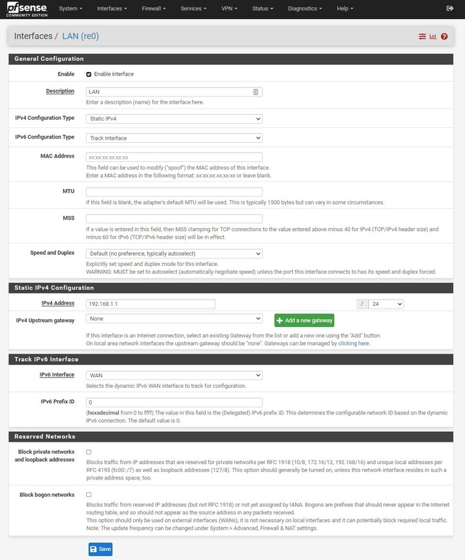

  • PerlinNoise
StaticZ schreef op maandag 20 december 2021 @ 20:55:
Die "Use IPv4 connectivity" optie is eigenlijk "Request the IPv6 information through the IPv4 PPP connectivity link.". Word eigenlijk niks met IPV4 bedoeld.
In je LAN interface kun je je IPv6 instellingen op "Track interface" zetten en je prefix ID kiezen.
Op deze manier word er via SLAAC een gateway aangeboden aan de clients.
Ik probeer ipv6 aan de praat te krijgen.
Alles op Lan krijgt hierdoor netjes een ipv6 adres. Alleen zijn veel sites niet meer bereikbaar, wss omdat ipv6 dns niet werkt. Ipv6 test geeft ook aan dat dns niet werkt.
Hoe stel ik dat in? Ik heb geen idee hoe ipv6 dns werkt... (Voor ipv4 gebruik ik pfblockerng, maar ook als ik deze uitzet, krijg ik geen werkende ipv6 sites werkend)

  • StaticZ
Probeer eens de standaard unbound configuratie, of Google dns. Deze moeten gewoon een aaaa record kunnen resolven.
  • PerlinNoise
StaticZ schreef op woensdag 22 december 2021 @ 21:17:
Waar vul je de dns in voor ipv6?
Alternatief Neostrada/Vimexx/Versio met Hetzner en MXroute
  • StaticZ
Handmatig op je clients om het te proberen. Of je vinkt "manual adjustments" aan in je lan interface. Dan kun je de router advertisements aan passen.

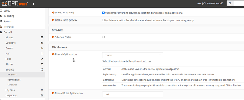

  • Videopac
  • Laatst online: 17:30
Videopac
Rommelt wat aan.
Aangezien de handleiding uit de OP te grote stappen voor mij neemt (ik heb voor 90% geen idee wat ik aan het doen ben) volg ik deze handleiding. Dat gaat goed totdat ik bij Gateway-single de IPTV regel aan moet passen: ik heb die regel niet.

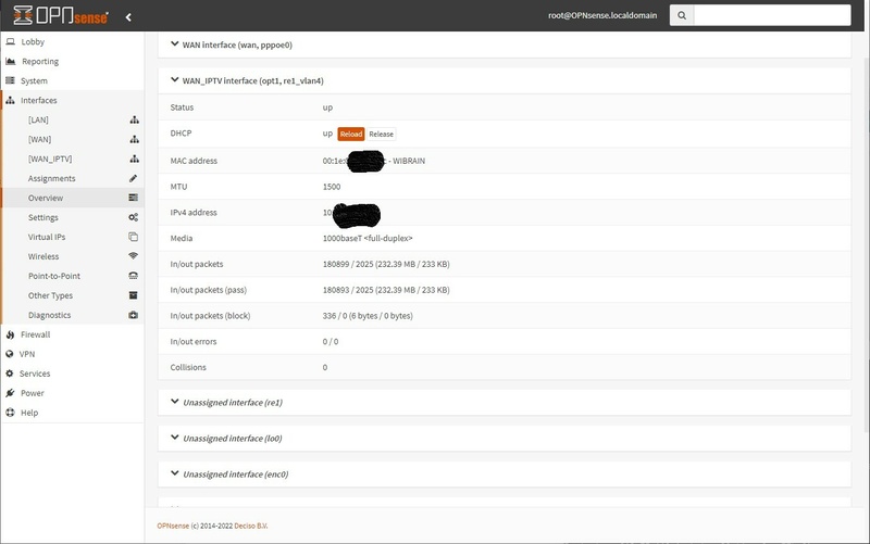

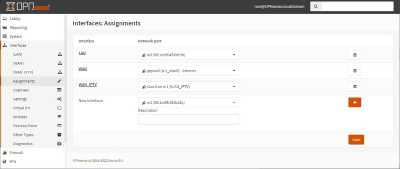

Afbeeldingslocatie: https://tweakers.net/i/GZjsa2tUQOYOwtmF5HLDu8noG-U=/800x/filters:strip_icc():strip_exif()/f/image/Vf1xK4qnSu1KdV7eflw6LoTS.jpg?f=fotoalbum_large
Dus ik loop hier vast.
Internet werkt nu prima, maar televisie nog niet.
Ik heb alles 3x bij langs gelopen maar heb volgens mij geen fouten gemaakt.
Iemand een idee hoe nu verder?

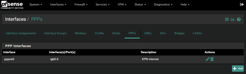

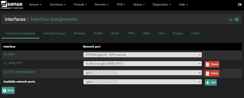

Afgelopen weekend heb ik mijn Pfsense installatie i.c.m. IPTV in werking gesteld. Mijn configuratie is o.a. gebaseerd op informatie uit dit topic. Bij deze post ik mijn werkende configuratie om op mijn beurt anderen te helpen.
Wat werkt er?
(slag om de arm, heb de pfSense router met IPTV nu 3 dagen in gebruik):
TV kijken✅
TV gids✅
TV pauzeren✅
Programma's terugkijken✅
Apps (bv Youtube)✅
Algemene info
Provider: KPN
TV ontvanger: Arcadyan HMB2260
Router software: pfSense 2.5.2-RELEASE (amd64)
Aansluiting
KPN glasvezel modem ----> (igb0) pfSense router
pfSense router (igb2) ----> KPN TV ontvanger
Verklarende woordenlijst
01_WAN = KPN internet
01_WAN_IPTV = KPN IPTV
03_IPTV_WOONKAMER = KPN TV ontvanger / STB / Arcadyan HMB2260
Screenshots
1. Interfaces -> Assignments -> VLANs
Afbeeldingslocatie: https://tweakers.net/i/cu7chfCoA2MzFPzrsCAKfsDKh6Q=/800x/filters:strip_exif()/f/image/zdggBCu3GtBfmYia1OkfmBay.png?f=fotoalbum_large
2. Interfaces -> Assignments -> PPPs
Afbeeldingslocatie: https://tweakers.net/i/jXvKG-qNKwK9FGIzn-EL99PaZds=/800x/filters:strip_exif()/f/image/bS6lRv3NhAylJtAlf70M5y6W.png?f=fotoalbum_large

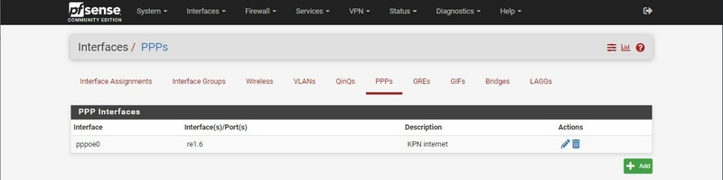

3. Interfaces -> Assignments -> PPPs -> pppoe0
Afbeeldingslocatie: https://tweakers.net/i/ozdqQpGBYhZDZ9SOrCXgyrlWKt4=/800x/filters:strip_exif()/f/image/gK5JSXEL8HOseBScDp6f32BZ.png?f=fotoalbum_large
4. Interfaces -> Assignments -> Interface Assignments
Afbeeldingslocatie: https://tweakers.net/i/OgxGfHMkyRxdfL6lHcF_cfStv90=/800x/filters:strip_exif()/f/image/zEct66qzn0kAPK8S2rWk8KAs.png?f=fotoalbum_large

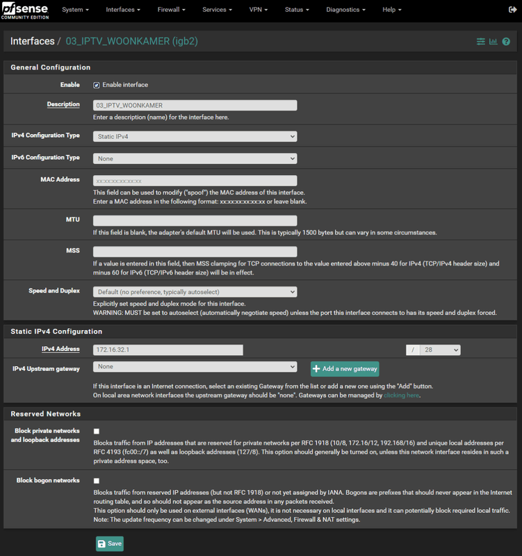

7. Interfaces -> Assignments -> Interface Assignments -> 03_IPTV_WOONKAMER
Afbeeldingslocatie: https://tweakers.net/i/NUQFCQf_CKtVIlcS-vRxXeMVctg=/x800/filters:strip_exif()/f/image/DANAkCMiQMFlnEcoTk295uDg.png?f=fotoalbum_large

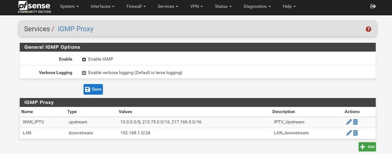

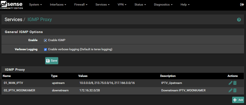

9. Services -> IGMP Proxy
Afbeeldingslocatie: https://tweakers.net/i/pHCk30eZeaeonRreTdW3ClACr_c=/800x/filters:strip_exif()/f/image/uNALoHiEUfuUYlWgUpyGzQdn.png?f=fotoalbum_large

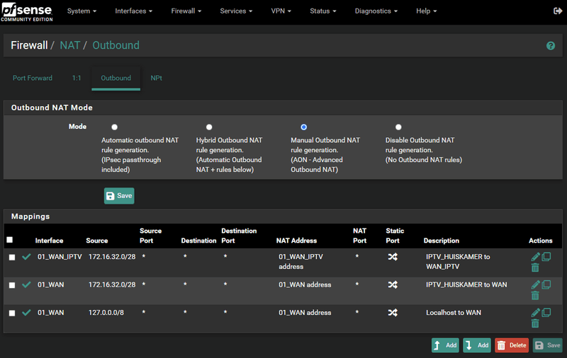

10. Firewall -> NAT -> Outbound
Afbeeldingslocatie: https://tweakers.net/i/d2zx08cVaAFzmqD4Yb3eB0b3lwc=/800x/filters:strip_exif()/f/image/BbS3jHcOPlVN38pnqJvEH1wr.png?f=fotoalbum_large

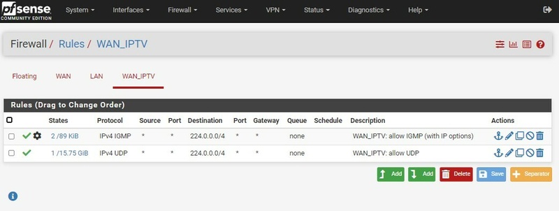

11. Firewall -> Rules -> 01_WAN_IPTV
Afbeeldingslocatie: https://tweakers.net/i/Tr49oiNGPhDbMyv5hr-3qr1fKtg=/800x/filters:strip_exif()/f/image/dhXNABezAtZJyJpYxlZo1KIz.png?f=fotoalbum_large

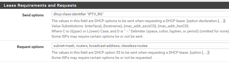

  • Vorkie
@Conjurer Vroeger was het inderdaad 1492 voor PPPoE, maar tegenwoordig heeft KPN dat aangepast en hoef je dus geen vul je 1500 MTU size in mee te geven, dan gaat ie naar 1500, zonder issues. Geen idee meer waar ik dit had gelezen, maar had in het begin ook 1492.
Afbeeldingslocatie: https://tweakers.net/i/k4ycUVgNGSxgfpff67XJmhg3sNI=/full-fit-in/4000x4000/filters:no_upscale():fill(white):strip_exif()/f/image/fbP1AR8DrtSkCs1qSXi9y4QW.png?f=user_large
Bij je WAN DHCP options zie ik dat je 1 optie niet gebruikt ; geen idee waarom niet, maar het viel op. :)
subnet-mask, routers, broadcast-address[, classless-routes
/Edit
Je moet wel 1500 invullen! Niet leeg laten.. sorry

Wat betreft je originele vraag over waarom je die gateway regel niet meer hebt, dat komt omdat KPN wat aangepast heeft. Dat hele stuk over de gateway kun je nu overslaan, in plaats daarvan moet je nu handmatig een outbound NAT regel toevoegen (is ook heel veel over geschreven en uitgelegd in dit topic).
Dank voor je reactie. Ik heb gisteren uren lopen puzzelen om uit te zoeken wat er hiermee precies bedoeld wordt. Het was voor mij niet duidelijk dat die gateway er niet meer hoort te komen. Dank voor dit inzicht. M.b.t. die NAT regel: die heb ik gisteravond toegevoegd. Maar zonder resultaat, helaas. Ik begrijp dat ik nogal dom overkom maar als je niet zoveel netwerkkennis hebt als jij/jullie is het erg moeilijk te doorgronden.
De pfSense screenshots hierboven zien er totaal anders uit dan de screenshots uit de handleiding die ik gevolgd heb: ik moet dus alles wat ik had weghalen / geheel aanpassen? En moet ik apart iets instellen voor de poort waarom de settopbox is aangesloten? Het is me niet duidelijk hoe dat in het pfSense voorbeeld hierboven zit. Ik zie 2 netwerkpoorten: igb0 en igb2, waarbij de settopbox direkt op igb2 is aangesloten? Ik heb zelf een Odroid H2 met 2 netwerkpoorten, de LAN poort gaat naar mijn switch (Zyxel GS1900) waar ik de rest van mijn spullen op aangesloten heb, inclusief de settopbox. IGMP aan en uitzetten op de switch maakt trouwens geen enkel verschil.
Voor mij voelt het nog erg als een puzzel met >1000 stukjes waarvan ik misschien 2x 2 stukjes gelegd heb.
TrueNAS (ASRock B860I, i5-245K, 64GB, 2x24TB HC580, Jonsbo N2), OpenWrt (3x GL.iNet Flint 2 MT6000), Lyrion Media Server, Odroid H4+/N2+/C4

@Conjurer Vroeger was het inderdaad 1492 voor PPPoE, maar tegenwoordig heeft KPN dat aangepast en hoef je dus geen MTU size mee te geven, dan gaat ie naar 1500, zonder issues. Geen idee meer waar ik dit had gelezen, maar had in het begin ook 1492.
Voorheen had ik een DrayTek router waarbij je de mogelijkheid had om automatisch de juiste MTU te bepalen. Kwam daar steeds op 1492 uit en besloten dit ook in pfSense in te stellen. Zal 1500 eens proberen, thanks!
Goed gezien wat betreft de DHCP options bij 01_WAN_IPTV. Eerder had ik ook broadcast-address (samen met subnet-mask, routers, classless-routes) opgenomen in de request options. In dit topic zag ik 'm niet meer voorbij komen dus nam de gok dat het opvragen ervan niet meer noodzakelijk was. :)

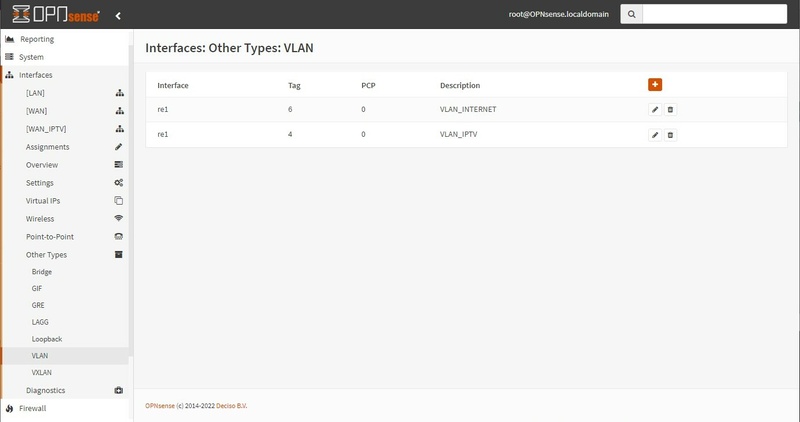

  • Videopac
Videopac
Rommelt wat aan.
FireDrunk schreef op woensdag 12 januari 2022 @ 08:34:
Een aantal stapjes:
- Probeer eerst je normale 'internet' WAN werkend te krijgen op VLAN 6, als dat allemaal werkt, niet meer aan komen.
Dat lijkt redelijk te werken. Alleen laden sommige sites zeer slecht / niet, waaronder Tweakers. Ik heb het vermoeden dat dit het geval is bij IPv6 sites waar hij geen goed gebruikt maakt van de DNS servers.
- Maak de 'TV' WAN interface aan op VLAN4, en probeer deze netjes met DHCP werkend te krijgen.
Hoe weet ik of dit netjes met DHCP werkend is?
- Zet de DHCP opties, en check of je een route naar 213.x.x.x gepushed krijgt.
Heb ik gedaan (denk ik). Hoe zie ik of ik een route naar 213.x.x.x gepushed krijg?
- Maak een extra VLAN aan voor TV. En zet een uitgaande Firewall rule voor 'any-any'.
- Maak de extra NAT rule(s) aan, die gelden voor het TV VLAN.
- Check of je met een laptop/pc in dat VLAN gewoon internet hebt, en dat je 213.75.112.1 kan pingen.
- Maak daarna alle Firewall rules aan met de speciale IP Options en IGMP instellingen. Die zijn alleen nodig voor Multicast verkeer, niet voor 'gewoon' internet verkeer.
- Stel de IGMP Proxy in.
- Forceer een herstart van de IGMP Service (of reboot je router)
- Herstart je TV Box, die zou nu moeten werken.
- Verwijder de 'any-any' rule die je eerder hebt aangemaakt weer.
Mijn ervaring (zie een paar posts terug) is dat als je helemaal geen werkend tv signaal krijgt, het vaak aan je switches / IGMP ligt. Zo had ik een fout gemaakt in TAGGED vs UNTAGGED verkeer op mijn switch om de STB in een VLAN te proppen, waardoor dat helemaal niet goed werkte. Pas toen ik met mijn laptop dezelfde poort gebruikte, kwam ik daar achter. (Kon mijn default gateway niet eens pingen, terwijl ik wel een DHCP adres kreeg 8)7 )
Alle poorten op mijn switch zijn untagged. Lokale VLANS heb ik ook ooit eens geprobeerd, maar dat kreeg ik niet werkend.
  • Videopac
Videopac
Rommelt wat aan.
PerlinNoise schreef op woensdag 12 januari 2022 @ 06:52:
Heb je wel een WAN interface voor IPTV op vlan 4 dhcp (geen pppoe)...?
Ik denk het wel:
Afbeeldingslocatie: https://tweakers.net/i/-o-XPgD7b_Jowo_meaLpydcot9I=/800x/filters:strip_icc():strip_exif()/f/image/IziM1js9dOr3uIwOzGgdeYxb.jpg?f=fotoalbum_large
Afbeeldingslocatie: https://tweakers.net/i/QgoK1VwQeI-jLuPBkuclffZMSfU=/800x/filters:strip_icc():strip_exif()/f/image/AQQ71Whc0gGdX7w7JpzbsoZw.jpg?f=fotoalbum_large
Afbeeldingslocatie: https://tweakers.net/i/6dJh-KxxRqN3kujX03XpRrp2-00=/800x/filters:strip_icc():strip_exif()/f/image/8MFCmvDH0bTN0D59w3n7mdHx.jpg?f=fotoalbum_large
[ Voor 13% gewijzigd door Videopac op 12-01-2022 17:17 ]

Vorkie schreef op woensdag 12 januari 2022 @ 18:51:
Probeer eens 1500 in te vullen ipv leeg?
1500 ingevuld, gereboot en nog steeds 1492.
NB: ik kijk bij Interfaces - Overview, ik neem aan dat dat de bedoeling is?
Het rare is dat ik geen IPv6 adres (meer) krijg en dat als MAC adres 00:00:00:00:00:00 ingevuld staat.
Afbeeldingslocatie: https://tweakers.net/i/51Tc1OxdhteS89wcfix0HRqpWHU=/800x/filters:strip_icc():strip_exif()/f/image/10HQea6h3FW1twKMKQhTTnIV.jpg?f=fotoalbum_large

NB: ik ben nu begonnen o.b.v. OPNsense 22.1rc1, omdat er in FreeBSD 13 betere Realtek ondersteuning zou zitten (al betwijfel ik nu of daar een probleem zit). Hieronder mijn screenschots. Mocht iemand iets incorrects zien hoor ik het graag.Alvast bedankt voor de hulp, i.i.g.

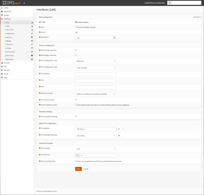

Afbeeldingslocatie: https://tweakers.net/i/K1lk_dX18vVq05uHFP6H_KUFoQ0=/800x/filters:strip_icc():strip_exif()/f/image/LUlKD5ctBUxcrHOtclsfmJsz.jpg?f=fotoalbum_large
Afbeeldingslocatie: https://tweakers.net/i/fBNW_nklxCbX33-Elnr23Ny0uLA=/800x/filters:strip_icc():strip_exif()/f/image/hCqGeiQyVh1MS6yf4XpoMpC0.jpg?f=fotoalbum_large
Afbeeldingslocatie: https://tweakers.net/i/cJlLDORMkbTO3i9azFV4QG5S8UM=/800x/filters:strip_icc():strip_exif()/f/image/eOnqHV3P3sY8T2j39w1FsPVF.jpg?f=fotoalbum_large
Afbeeldingslocatie: https://tweakers.net/i/JR-rR4AIlXmUCIKlFoCJAPH1xY0=/800x/filters:strip_icc():strip_exif()/f/image/HtwqyBGRYObdKCHQPqvLupdK.jpg?f=fotoalbum_large
Afbeeldingslocatie: https://tweakers.net/i/l1iu7HYrHLDWzJ5LhhszSAteNSo=/800x/filters:strip_icc():strip_exif()/f/image/1YkZSFE8dC7j489F65s6rKf1.jpg?f=fotoalbum_large
Afbeeldingslocatie: https://tweakers.net/i/zFFkU9s3C0Yvudnr0UtXnKK_WCg=/800x/filters:strip_icc():strip_exif()/f/image/61A08WaOT6qC2yX7N6NOhvb6.jpg?f=fotoalbum_large

  • hansdegit
  • Laatst online: 09-11 09:41
Je krijgt geen routes, zie ik.
Bij mij zijn de request options als volgt:
subnet-mask, routers, broadcast-address, classless-routes

hansdegit schreef op zondag 16 januari 2022 @ 15:28:
Ik zie de routes wel hoor in zijn screenshots, dat hij naar dat 213 adres kan pingen zegt ook dat de routes en de NAT regels goed zijn.

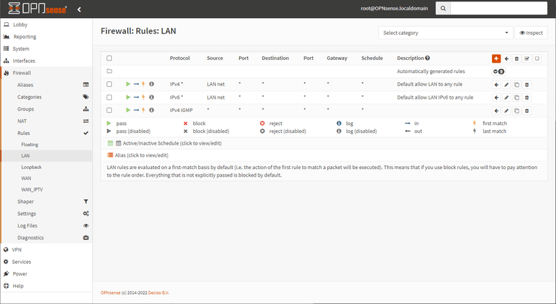

Mijn LAN screenshots (in het voorbeeld eerder werd uitgegaan van een aparte interface voor de stb.).
Afbeeldingslocatie: https://tweakers.net/i/unv5Y2W_2IbM3egd5HtZFD76cBA=/800x/filters:strip_icc():strip_exif()/f/image/LHQWh5nR2ZYmGIqUp9gQavN6.jpg?f=fotoalbum_large

Iets later dan beloofd, maar hierbij de instellingen die bij mijn (apparaat met 1 WAN poort en 1 LAN poort) werken:
Wat werkt er?
(slag om de arm, heb de pfSense router met IPTV nu 2 dagen in gebruik):
TV kijken✅
TV gids✅
TV pauzeren✅
Apps (bv Youtube)✅
Algemene info
Provider: KPN.
TV ontvanger: Arris ...
Router software: pfSense 2.5.2-RELEASE (amd64).
Router hardware: Odroid H2.
Aansluiting
KPN glasvezel modem ----> (re1) pfSense router.
pfSense router (re0) ----> LAN switch (en daarop KPN TV ontvanger e.a.).
WAN = KPN internet
WAN_IPTV = KPN IPTV
LAN = LAN, waaronder KPN TV ontvanger / STB / Arris
Screenshots
Afbeeldingslocatie: https://tweakers.net/i/plE5Q_pZovDH_XIJ-t9t4tR77rQ=/800x/filters:strip_icc():strip_exif()/f/image/EMsVG6gMnvSWwmitJnH7HWWV.jpg?f=fotoalbum_large
Afbeeldingslocatie: https://tweakers.net/i/ikkKG710TkzAZoSs230PHt03a_s=/800x/filters:strip_icc():strip_exif()/f/image/Pyrpa3otCAWNNikUfoZoAWfx.jpg?f=fotoalbum_large
Afbeeldingslocatie: https://tweakers.net/i/D2ezuBMK49aaS0RfMUMftho6WjY=/800x/filters:strip_icc():strip_exif()/f/image/6y7Tf3k9vcRzDqciTlDD4diW.jpg?f=fotoalbum_large
Afbeeldingslocatie: https://tweakers.net/i/kJpwaI8f2Q83JfxfFDFvoB6Ik9A=/800x/filters:strip_icc():strip_exif()/f/image/ptFVuBjrcL5KYNiCYv7v8qW1.jpg?f=fotoalbum_large
5. Interfaces -> Assignments -> Interface Assignments -> 01_WAN
Afbeeldingslocatie: https://tweakers.net/i/iB4iAB3IGX-f5ln1VwppKjXHi1U=/x800/filters:strip_icc():strip_exif()/f/image/KpqEKB0KsrUffGBJtoeDVr6o.jpg?f=fotoalbum_large
6. Interfaces -> Assignments -> Interface Assignments -> 01_WAN_IPTV
Afbeeldingslocatie: https://tweakers.net/i/G8LuNxPuWxJJmmr22UUWobrLUqA=/x800/filters:strip_icc():strip_exif()/f/image/vpoFW0MGtjgjxYivA29l0i8Q.jpg?f=fotoalbum_large
Afbeeldingslocatie: https://tweakers.net/i/I41pvdlCjX-0fWQ0MjFzk-tJEwE=/x800/filters:strip_icc():strip_exif()/f/image/kmcVmAfBVKRCzbZHhdhurcBi.jpg?f=fotoalbum_large
8. Services -> DHCP Server -> 03_IPTV_WOONKAMER
Afbeeldingslocatie: https://tweakers.net/i/JUrx33l2tdaXUzVsr4dL1sfVTEw=/x800/filters:strip_icc():strip_exif()/f/image/nGLmoBqyoKu064aSGUzrhwz9.jpg?f=fotoalbum_large
Afbeeldingslocatie: https://tweakers.net/i/yW-_h90C18TDPNZcB3HVqGqGQdc=/800x/filters:strip_icc():strip_exif()/f/image/ln3PnXMHL8FFRU6730l1RWR7.jpg?f=fotoalbum_large
Afbeeldingslocatie: https://tweakers.net/i/3CqFmq_zW5QezA_AadyVDkrT_a8=/x800/filters:strip_icc():strip_exif()/f/image/WZNIJEiiSZxO0UtukKY9gepv.jpg?f=fotoalbum_large
Afbeeldingslocatie: https://tweakers.net/i/NRoV5YXm20mYCrW94_vQkDULVOo=/800x/filters:strip_icc():strip_exif()/f/image/c8PFGQRHYQBJPKEl6zRl45t9.jpg?f=fotoalbum_large
12. Firewall -> Rules -> 03_IPTV_WOONKAMER
Afbeeldingslocatie: https://tweakers.net/i/5owq8oUCJ9_PfbSUEPqPoC08MMo=/800x/filters:strip_icc():strip_exif()/f/image/B80vCyWh4IbD6umE3Aa9rMLG.jpg?f=fotoalbum_large
NB: een aantal instellingen zijn anders dan in het eerder genoemde voorbeeld, waaronder MTU. Ik heb die wel op 1500 proberen te zetten maar dat leverde veel problemen op.
Mocht iemand iets zien dat beter zou kunnen: laat het dan even weten.

  • PerlinNoise
Videopac schreef op zaterdag 22 januari 2022 @ 09:50:
Hmm: internet is met vlagen erg traag. Net tijdens zo'n traagheid een ping kunnen doen:
ping 8.8.8.8

Videopac schreef op vrijdag 21 januari 2022 @ 17:51:
Wat werkt er?
TV kijken✅
TV gids✅
TV pauzeren✅
Apps (bv Youtube)✅
Algemene info
Provider: KPN.
Aansluiting
WAN = KPN internet
WAN_IPTV = KPN IPTV
Screenshots

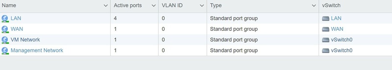

@Pimmetje651 Hoe zijn je netwerkinstellingen in ESXi? Want de post die je quote gaat er vanuit dat pfSense de boel nog tagged binnen krijgt, echter als je in ESXi aparte interfaces voor WAN VLAN 4 en WAN VLAN 6 aangemaakt hebt zijn dat dan binnen pfSense gewoon losse untagged interfaces.
  • Pimmetje651
  • Laatst online: 13:12
ik222 schreef op dinsdag 25 januari 2022 @ 21:12:
Dank voor je snelle reactie binnen mijn ESXi omgeving is geen losse of extra tag aangemaakt op de switches / port groups
Its'nice 2be important, but it's more important 2be nice
  • ik222
Pimmetje651 schreef op dinsdag 25 januari 2022 @ 22:03:
Wat bedoel je daar precies mee, hoe ziet het er exact uit? Heb je screenshots?

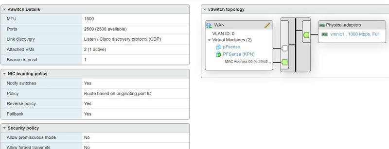

  • Pimmetje651
heb ik zeker : Afbeeldingslocatie: https://tweakers.net/i/-bTqqhNYxu4qRsgw2RC0aRbF3Bc=/800x/filters:strip_icc():strip_exif()/f/image/7v3GiPoYCWbFDsKwNpDop5b8.jpg?f=fotoalbum_large
Afbeeldingslocatie: https://tweakers.net/i/yGedNhTOFVTBEt2tflhxncuY7hg=/800x/filters:strip_icc():strip_exif()/f/image/ALSivELeivLsu27aLP22Ll7d.jpg?f=fotoalbum_large
Afbeeldingslocatie: https://tweakers.net/i/Rqw_91qnLdCE-oEZ3Vha1vul4QI=/800x/filters:strip_icc():strip_exif()/f/image/eFPn3qmF83N9oJ2tkpqQErah.jpg?f=fotoalbum_large
Afbeeldingslocatie: https://tweakers.net/i/i7nc69lTfF-F1zoH3Z3ejt2faCE=/800x/filters:strip_icc():strip_exif()/f/image/Sit18NmgLfpSUGC6x4sRmnaZ.jpg?f=fotoalbum_large
Afbeeldingslocatie: https://tweakers.net/i/HatuoW62rYAAjY6gId-X9zKMkCU=/800x/filters:strip_icc():strip_exif()/f/image/j6m0waABLOOMT5aq4QNhLqvF.jpg?f=fotoalbum_large

@Pimmetje651 VLAN ID 0 op WAN is niet goed, dat betekent namelijk dat je de Port Group op untagged verkeer zet. Je moet hem juist op 4095 zetten als je VLAN’s binnen pfSense wilt afhandelen.
[ Voor 24% gewijzigd door ik222 op 25-01-2022 22:33 ]
  • synoniem
ik222 schreef op dinsdag 25 januari 2022 @ 22:31:
Weet je dat zeker? Ik heb nu dedicated hardware maar heb pfSense eerder op ESXi gedraaid en had de VLAN's alleen binnen pfSense geconfigureerd (toen nog XS4ALL).
  • stormfly
synoniem schreef op dinsdag 25 januari 2022 @ 23:47:
Beide hebben gelijk, met een losse link per vlan is het op nummer. Als je één trunk met vlan bundeling gebruikt is het 4095. Het werkt net wat fijner met losse links btw.
  • ik222
Als je de VLAN’s binnen pfSense wilt configureren zoals volgens de handleiding die hij quote moet je hem echt op 4095 zetten in VMWare.
Wat ik zelf echter doe (ik draai mijn pfSense ook op ESXi) zijn een aparte port groups WAN en WAN_IPTV definiëren in ESXi met respectievelijk VLAN 6 en 4. In mijn pfSense zit dan voor beide een aparte virtuele NIC. Ik vind dat ook handiger dan VLAN’s in pfSense afhandelen. Dit is ook wat @stormfly bedoelt.
Echter met de handleiding die @Pimmetje651 volgt moet hij in ESXi dus echt op 4095 zodat de VLAN’s tagged doorgezet worden naar de pfSense VM

Tijd terug rapporteerde ik hier dat wanneer de tv-ontvanger lang gepauzeerd werd ik een stb-nmc-400 error kreeg wanneer ik op play drukte. Heb aardig wat dingen getest en denk de oplossing gevonden te hebben. Heb static ports aangezet voor het hele iptv subnet. Sindsdien is het probleem niet meer voorgekomen. Hopelijk hebben andere er wat aan als dit probleem zich bij hen voor doet.
  • ik222
Hugo! schreef op zondag 6 februari 2022 @ 13:02:
Heb die post destijds denk ik gemist.
Binnen pfSense kun je dat issue namelijk simpel oplossen door bij System -> Advanced -> Firewall & NAT de optie Firewall Optimization Options op “Conservative” te zetten. Dat probleem komt namelijk omdat de standaard pfSense instelling NAT sessies te snel sluit. OpnSense heeft denk ik een vergelijkbare setting.
Als static ports aanzetten het ook oplost zou dat waarschijnlijk betekenen dat met static ports aan pfSense en OpnSense dat soort sessies standaard minder agressief sluiten.
  • sunib
  • Registratie: Maart 2020
  • Laatst online: 07:42
Gevonden, hij zit ook in OPNSense!
Afbeeldingslocatie: https://tweakers.net/i/hBl1ajAELAAzQnldklT0r1q8N_4=/800x/filters:strip_exif()/f/image/mI7X2LcJMb2C8q6FAVv0N3Px.png?f=fotoalbum_large
Ik zal 'm eens wat 'zwaarder' zetten want bij lang pauzeren wil ie bij ons ook nog wel eens wegvallen. En natuurlijk krijgt mijn server dan direct de schuld van mevrouw Subib :-)
[ Voor 22% gewijzigd door sunib op 06-02-2022 21:28 ]
