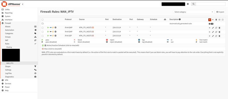

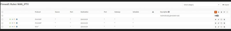

Hallo, ik heb zowel internet als TV aan de praat, maar ik heb toch het gevoel dat TV niet werkt zoals het moet.
De beide turner (KPN) werken allen in unicast, geen multicast (wat ik zou verwachten). Als ik kijk naar mijn switch zie ik ook niet dat deze informatie geeft bij IPMG snooping terwijl met het "oude" KPN modem dit wel zo was.
Ik maak gebruik van de IGMP proxy plugin, of had ik dit juist niet moeten doen omdat dit al op de switch zit?
Of maak ik een denkfout hier?

IGMP Proxy ontvangt multicast verkeer en stuurt het door naar apparaten die om de stream vragen. Deze moet op je router draaien.
IGMP Snooping is kijken van switches naar het IGMP verkeer zodat ze kunnen bepalen naar welke poorten het verkeer moet worden gestuurd.
Normaal gesproken kun je logging aanzetten van je IGMP Proxy zodat je kunt zien wat er misgaat.

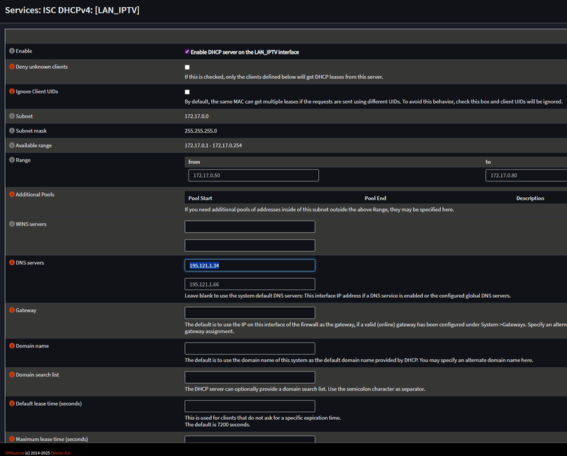

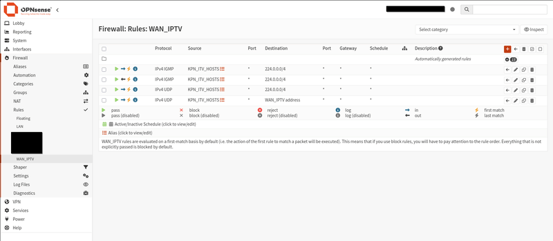

Het is allemaal net weer iets anders, Ik draai opnsense op proxmox (had ik misschien moeten zeggen......) en daar heb ik voor ieder nic een bridge aangemaakt. Of het nu een bug is of niet, er wordt voor iedere bridge dan ook standaard IGMP aangezet wat je niet uit kunt zetten via de webgui. Wat je dan krijgt (als ik het goed heb) dat de IGMP proxy in opensense zich conformeert aan het eerste lan/bridge die die tegen komt en dus niet doorkomt naar de switch zelf) Dit kun je wel handmatig uitzetten en dan zie ik in de switch ook wel de broadcast netwerken opkomen, maar dat voor heel even. Er zijn wat tips te vinden op het internet maar ik heb de juiste nog niet.
Iemand anders die deze configuratie werkend heeft: dus OPNsense 25.1 op proxmox met IGMP (kpn)?
Hoor graag.

Heb je hier nog iets voor gevonden? Heb namelijk hetzelfde setup
  • Riddertommie
  • Laatst online: 09-10 18:01
bdcp schreef op donderdag 20 maart 2025 @ 23:02:
Hier een draadje wat ik heb gevolgd.
[OPNsense+KPN+IPTV] Wel unicast, geen multicast werkend.
Daar staan ok de commandos om broadcast in virtuele bridge uit te krijgen.
Zoals aangegeven zie ik dan de Broadcast netwerken opkomen, maar dan werkt het voor mij nog niet helemaal. Waarbij ik twijfel aan de switch.
Ik hoor graag hoe het bij jou loopt......

Ook voor mij werkt het uitschakelen van IGMP Snooping ook niet, ik ontvang nog steeds geen TV. In eerste instantie heb ik PfSense geprobeerd, maar zonder succes voor de TV. Er bevinden zich twee fysieke switches tussen mijn router en de TV, echter functioneren deze switches prima met de KPN Router, dus het lijkt erop dat het probleem niet aan de switches ligt.
Ook met opnsense loop ik tegen dezelfde problemen aan: alles lijkt correct ingesteld, maar ik ontvang alleen internet, geen televisie. Ik vermoed dat het mogelijk iets te maken heeft met proxmox.
Mijn huidige opzet is uit een Beelink met 2x NIC. Een NIC gebruik ik voor de WAN passthrough naar opnsense (ik heb ook een bridge geprobeerd), en de andere NIC gebruik ik voor de LAN bridge.
Verder dan dit vind ik het lastig te debuggen. Om met IGMP Proxy in debug mode te werken moet ik er eens goed voor gaan zitten.

Is er recent (+- 2 weken) geleden iets veranderd aan KPN iptv?
Mijn vrouw gaf gisteren aan dat ze al een tijdje geen live tv meer kan kijken.
De stream start en 5 seconden later hangt hij.
Ik heb nu jaren een werkende setup en geen wijziging recent gedaan.

~edit:
Het is inmiddels opgelost. Vorige week een nieuwe regel gemaakt op IPv4+IPv6 met allow any protocol from VLAN010 source to any destination (Om iets te troubleshooten en vergeten de regel uit te zetten). Ondanks dat dit een "allow" regel is blokkeerde deze regel IGMP verkeer. Is dit expected behaviour of heb ik een bug gevonden?

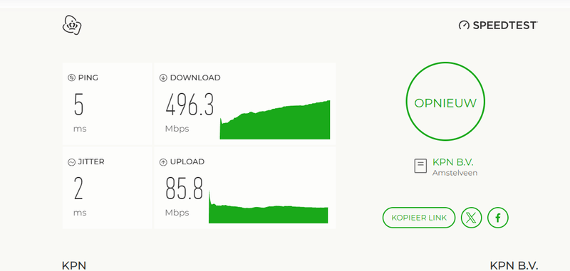

Ik heb een vreemd probleem met opnsense en KPN en ik hoop dat iemand gelijke ervaringen heeft en mischien zelfs een oplossing weet ;)
Mijn setup werkt; ik heb internet, ik kan tv kijken, ik kan dingen downloaden en uploaden.
Maar ik haal op sommige hosts hele lage snelheden. Een download van ftp.bit.nl bijvoorbeeld komt binnen met maximaal 40-100Mbit/s. Maar dezelfde download op een externe server (*kuch* de server die dit forum host *kuch*) komt gewoon met 3+Gbits binnen, dus aan bit ligt het niet.
Vervolgens viel het mij op dat als ik diezelfde file van verschillende tweakers servers probeerde af te halen, dat het dan soms traag was, en soms snel. De file direct van een loadbalancer afhalen was bijvoorbeeld snel, maar vanaf een webserver was het traag.
Als ik dan verder kijk, dan zie ik iets opvallend. Een download van een server is heel erg langzaam afhankelijk van het gebruikte congestion protocol.. Als op die server het tcp_congestion_protocol op bbr staat; dan komt de download binnen met gbit snelheden, maar als het congestion_protocol op cubic staat dan is het bijzonder traag.
Als ik het KPN modem gebruik dan werkt het wel goed..
Heeft iemand dit eerder gezien?

Kees schreef op zaterdag 3 mei 2025 @ 20:20:
Als ik dit zo lees als ouwe rot in het vak zou mijn eerste gedachte zijn dat er bij KPN ergens een lijn vol loopt of zelfs packetloss heeft. En dat die lijn afhankelijk van source en destination wordt gebruikt (zoals in een trunk/lag/lacp of vorm van L3 routing loadbalancing). Dat je er dan niet last van hebt als je het KPN modem gebruikt zou kunnen verklaren dat je dan een ander IP adres krijgt.
Een andere mogelijkheid is is dat je geen correcte PPPoE doet. Mijn kennis is een beetje verroest maar met PPPoE ben je standaard een paar bytes kwijt van je 1500 packetsize. Met een truukje krijg je dat weer terug waarvan ik even de naam van ben vergeten (edit: RFC4638). De KPN modem ondersteund dat wel weet ik en opnsense zou dat volgens mij ook moeten kunnen maar zou je geloof ik wel moeten aanzetten. Doe je dit niet, dan heb je uiteraard veel fragmentation.

Zie je dat TCP windowsize 0 afgeeft waardoor de flow afremt en inzakt? Ik zou de headers eens door een TCP analyzer heen halen. Heb je al getest met IPv4 only met iPv6 uitgeschakeld?

Ik heb net een OPNsense router/firewall opgezet met KPN glas op basis van de bekende handleidingen.
Ik zie in mijn firewall op de IPTV WAN interface heel veel UDP verkeer van IP 195.121.94.212:34182 geblokt worden. Die wil naar de 224.0.0.0/8 range.
Op zich werkt de IPTV op mijn decoder, maar moet ik dit niet toch whitelisten voor een betere werking van de IPTV?
[Edit: Ah, eerst niks kunnen vinden, maar nu toch dit draadje op het KPN forum opgeduikeld: https://community.kpn.com...80-na-update-modem-626696 Het lijkt dus wel een extra IP-adres van KPN voor IPTV te zijn. Ik heb hem toegevoegd aan de alias voor KPN ITV HOSTS.]

Muffinboy schreef op woensdag 17 september 2025 @ 18:49:
Heb je die toegevoegd aan je IPTV_LAN of de IPTV_WAN rules?
Member of the Ukraine IT Army

NIK0 schreef op donderdag 18 september 2025 @ 13:33:
Ik heb grotendeels deze handleiding gevolgd: https://wiki.kaldenhoven....rk/opnsense-kpn-glasvezel
Daarom ook een Alias aangemaakt voor de KPN_ITV_HOSTS. Daar heb ik specifiek dit IP-adres/32 aan toegevoegd. In de thread op het KPN forum zie je dat ze een veel grotere range toevoegen, maar als ik het goed lees, zijn dat server IP-reeksen die ook mogelijk van/voor klanten zijn. Dus dan liever wat conservatiever.
Die Alias wordt gebruikt op de firewall rules voor mijn WAN_IPTV interface, dus de KPN Vlan4 waar het IPTV verkeer binnenkomt.
Afbeeldingslocatie: https://tweakers.net/i/G2E0Gin5WBPXhm0Xjz38Y1_nIi0=/800x/filters:strip_exif()/f/image/L8vMMXkxz0xkbgVIh6FZY07o.png?f=fotoalbum_large

  • supayoshi
  • Laatst online: 00:51
stormfly schreef op zaterdag 20 september 2025 @ 06:43:
Er is een jaar geleden een extra subnet bij gekomen, als je de proxy en de FW rules voor multicast instelt op 0.0.0.0/0 ipv die twee stuks 216..b.c.d/16 reeksen ben je beter bestand tegen wijzigingen aan de KPN zijde.
Je bedoeld dan de IGMP proxy upstream en de IPTV_WAN firewall rules?

  • stormfly
supayoshi schreef op zaterdag 20 september 2025 @ 08:02:
Ja voor de IGMP proxy, en als je FW rules hebt dan geldt het daar ook voor.

Ik gebruik al jaren zonder problemen PfSense. Onlangs mijn hardware van een supermico over gegaan naar een Odroid h4+. Werkte eigenlijk als een speer. destijds wel geconstateerd dat ik mijn 1Gb net niet haalde maar dat nam ik voor lief. ik heb alleen internet geconfigureerd aangezien wij tv kijken via de nvida shield met de kpn app.
Vandaag wat aan het rommelen en dacht ik doe eens even een speedtest. tot mijn verbazig echt mega slechte resultaten. geen update gehad van PfSense tussendoor en niks veranderd. Iemand een idee waar ik zou moeten beginnen met zoeken?
Afbeeldingslocatie: https://tweakers.net/i/vlrpIQ8zwqvSl9Fau-8ddZTYc_U=/800x/filters:strip_exif()/f/image/mdjCMA7J1peDc28eikIATcVw.png?f=fotoalbum_large
ERSD-VM2D / PUHZ-SW75-YAA / SMA-tripower 6 /
  • tuxie6
  • Registratie: Juli 2013
  • Laatst online: 22:58
buell schreef op zondag 21 september 2025 @ 21:09:
Ik neem aan dat je ook bij andere sites een speedtest hebt gedaan, en dat je lijntje alleen daarvoor aan het werk was. Maw geen downloads of uploads actief.
En niet over wifi maar via ethernet.
Ik weet het allemaal open deuren maar " of je stopt de stekker erin" komt vaker voor als je denkt.
Ander zaken, modem slechte verbinding met endpoint, alle stekkers herplaatsen zodat de contacten weer schoon worden.
Cpu te warm en throttled terug, wil nog wel eens voorkomen bij passief gekoelde doosjes.
  • buell
  • Laatst online: 09-11 13:16
tuxie6 schreef op maandag 22 september 2025 @ 00:09:
Idd verschillende sites. kwam 1x tot 700mbit bij download alleen. de upload blijft seevast steken onder de 100mbit. Altijd goed om even de open deuren te noemen. we blijven allemaal mensen en vergeten wel eens wat.
stappen die ik ga doen zijn:
KPN modem er aan hangen en direct daar op inpluggen en kijken of zelfde beeld is. zo ja dan ga ik er van uit dat het tussen de glas aansluiting zit en richting kpn.
zo niet dan moet ik binnen in mijn eigen systeem gaan snuffelen.
  • Muffinboy
  • Laatst online: 05-09 17:25
Muffinboy
Da's goed fout!
In aanvulling van het toevoegen van IP 195.121.94.212 aan mijn alias voor de KPN_ITV_HOSTS, heb ik ook nog een extra regel aan de firewall toegevoegd.
Ik had problemen met het hervatten van een gepauzeerde stream. De uitzending wilde niet starten en het enige wat werkte was helemaal stoppen, terug naar menu of gids en opnieuw starten. Maar dan begon de uitzending weer bij het begin.
Als dat gebeurde, zag ik in de livelog een explosie van geblokkeerd pakketten. In een paar seconden wel 2000 requests. Die UDP pakketten kwamen allemaal van het bovengenoemde IP-adres en ze wilden naar het IP-adres van mijn router op de WAN_IPTV interface, dus waar Vlan 4 van KPN binnen komt, maar dat werd met de regels conform de handleidingen geblokkeerd.
Op de WAN_IPTV interface dus de extra regel ingesteld: PASS inkomend UDP van KPN_ITV_HOSTS naar WAN_IPTV address.
Nu werkt pauzeren en hervatten weer als een zonnetje. Het bizarre is dat ik in de livelog bij pauzeren en hervatten dus nooit meer requests zie die aan de regel voldoen en nu dus doorgelaten worden... maar ik heb ook geen zin om die regel nu uit te zetten om te testen, want het werkt gewoon zo :-)
Afbeeldingslocatie: https://tweakers.net/i/OnqN00C5ZBwOzF4Tg4rFhYmnjDI=/800x/filters:strip_exif()/f/image/omBPP9lTSbEJxp7TOC48jRwW.png?f=fotoalbum_large
Makkelijker gezegd dan gezwegen...
  • buell
Oorzaak is gevonden. Eerste switch achter mijn odroid/proxmox waar pfsens op draait is kennelijk aan het overlijden. Het ene moment wel redelijke download en andere moment niet. Upload steevast slecht.
stekkers om gewisseld/ andere poorten niks helpt. power cycle etc allemaal zinloos. pc direct in mijn odroid gaat als de brandweer.
andere switch er tussen en probleem is weg.
overigens ook if_pppoe aangezet wat mijn cpu heerlijk vindt. Nu kan ik over 2 cpu cores ppoe draaien en gewoon genieten van de volledige band breedte. dat was met 1 core net niet mogenlijk. Ik zag het toevallig in een ander forum gepost worden.

  • StaticZ
  • Laatst online: 22:04
Ik kan in mijn opstelling met OPNsense ook 213.75.112.1 niet pingen.
Dit IP gaat ook over een andere gateway naar buiten. (Zie routes)
Ook op een Fritzbox 7590 met de standaard KPN glas configuratie en IPTV is dit IP niet te pingen.
DNS servers van KPN in gebruik op je IPTV-LAN?
[ Voor 21% gewijzigd door StaticZ op 26-09-2025 12:32 ]

  • StaticZ
Welke DNS server deel je uit met Dnsmasq op je LAN netwerk?
Dit omdat de oudere VIP5202 het DNS antwoord in "compressed" formaat verwacht.
https://community.kpn.com...t-eigen-dns-server-501339

  • StaticZ
Ik gebruik zelf nog steeds ISC DHCPv4 en daarin geef ik de DNS servers van KPN mee op mijn IPTV LAN.
Afbeeldingslocatie: https://tweakers.net/i/NDpbc2Mz3T93WqJ9dj2EwCUNk08=/800x/filters:strip_exif()/f/image/ym4YqluTFGAocYKvGmdNzirb.png?f=fotoalbum_large
Probeer eens in Dnsmasq DHCP option 6 mee te geven en dan alleen de DNS servers van KPN.
Weet niet of dit de oplossing is maar is het proberen waard.

  • barrymossel
Sinds vandaag heb ik weer 1Gbps glasvezel van KPN. Dit heeft in het verleden met dezelfde hardware en in principe dezelfde setup (OPNSense op Proxmox met virtuele NICs) prima gewerkt op volle snelheid. Na dus even naar Ziggo en Odido te zijn gegaan, dacht ik even PPPoE terug te zetten met vlan6, maar nu haal ik maar ongeveer 400Mbps. Even getest met de Experiabox en dan heb ik wel gewoon hoge snelheid.
Ik heb geen idee hoe ik dit nu kan oplossen of troubleshooten. Iemand die me op weg kan helpen?
Het ligt aan m'n wifi. Bedraad haal ik 920Mbps. Maar normaal haalde ik via mijn access points ook wel ruim 600-700Mbps, als het niet hoger was.
