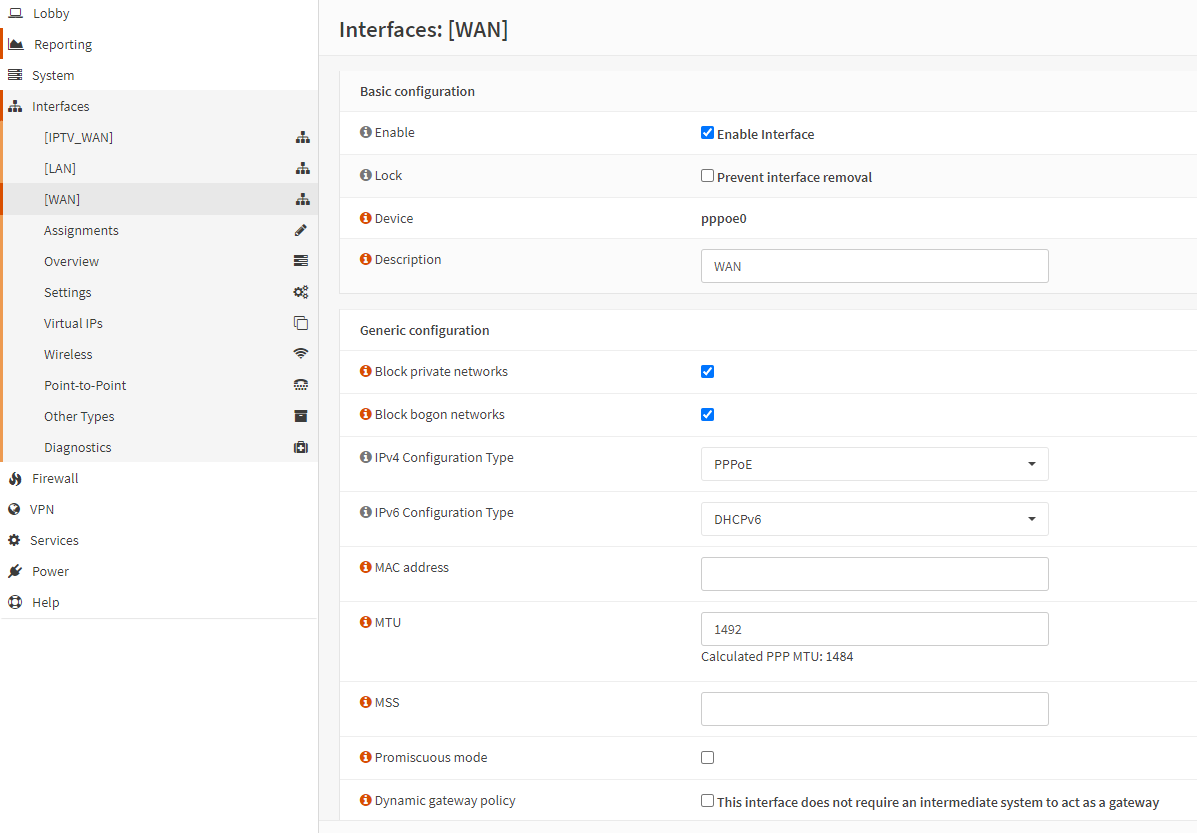

Ik ben zelf ook een beetje aan het struggelen om internet van KPN over PPPoE in te stellen op OPNsense. Iemand een idee? Mijn instellingen zijn als volgt:
Afbeeldingslocatie: https://tweakers.net/i/HspdhvylBkZMX8zet-u03_qn3Xo=/800x/filters:strip_exif()/f/image/6Rx6d6RCje8knHrCsetzVH8v.png?f=fotoalbum_large
Afbeeldingslocatie: https://tweakers.net/i/DGiRtEkdZX2_pCSfFomDQBmVYGQ=/800x/filters:strip_exif()/f/image/PJSRHO2vK3cYZS5uk65GEaND.png?f=fotoalbum_large
Afbeeldingslocatie: https://tweakers.net/i/ENIWcxofWjhu6Q8-RqrFfyHPyd4=/800x/filters:strip_exif()/f/image/h1fWBAHTLeoKMoqOQs3yWNDM.png?f=fotoalbum_large
Afbeeldingslocatie: https://tweakers.net/i/P04zjhcpG6T4EgXiNynZOZVbU64=/800x/filters:strip_exif()/f/image/x1slrrntMBkp6wJV5DLYuEWC.png?f=fotoalbum_large
  • Tom Paris
  • Laatst online: 11-10 19:56
Ravian18 schreef op maandag 24 februari 2025 @ 15:45:
PPPoE moet op VLAN 6.
Veuillez agréer, Madame, Monsieur, l'expression de mes sentiments distingués.
  • Ravian18
  • Laatst online: 20-10 17:40
De VLAN tag staat op 6. Dat klopt toch?
  • Tom Paris
Ravian18 schreef op maandag 24 februari 2025 @ 16:52:
Volgensmij gaat het fout omdat je een device hebt 'vlan01' met tag '6'. Ik weet niet hoe OPNsense daar exact mee om gaat, maar in deze guide gebruiken ze ook gewoon 'vlan06'.
  • synoniem
Als ik de schermplaatjes bekijk staat je vlan 6 op je LAN port (igc0) en niet op je WAN port(icg1) tenzij je die twee geswitched hebt ergens.
  • Ravian18
synoniem schreef op maandag 24 februari 2025 @ 18:29:
Dit klopte inderdaad niet. Ik realiseerde mij daarnaast ook niet dat de WAN aangesloten moest worden op de ETH1 poort en LAN op ETH0. Het is dus opgelost, dank voor het meedenken

Dus IPv6 Configuration Type op DHCPv6, staat nu op None.
Afbeeldingslocatie: https://www.eigenrouter.nl/images/kpn/opnsense-without-vlan/interfacewan.png
[ Voor 3% gewijzigd door Arnout op 22-03-2025 23:04 ]
  • Vorkie
Arnout schreef op zaterdag 22 maart 2025 @ 23:03:
Ja zo had ik het ook, adhv deze guide https://www.eigenrouter.n...kpn/opnsense-without-vlan
OK, en hoe staat je LAN interface? Ik zie ook DHCPV6? Niet ingesteld toch? Dat moet allemaal met RA, IPv6 liever niet op DHCP.
Wel zonde dat ze daar de MTU niet op 1500 laten zetten ook.

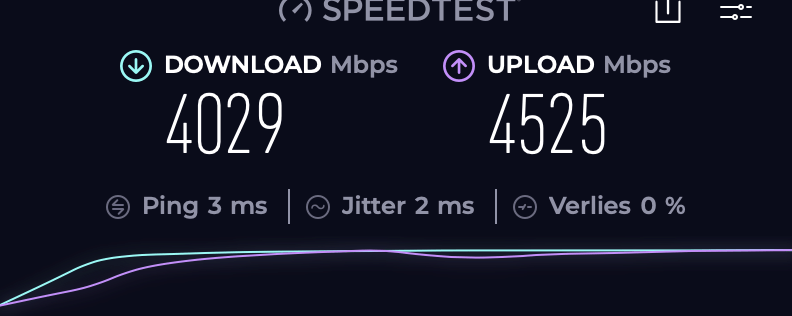

  • stormfly
Vorkie schreef op zondag 23 maart 2025 @ 08:41:
Afbeeldingslocatie: https://tweakers.net/i/vvUiV2wRjqSTb6vwbGDaKDc4FN0=/fit-in/4000x4000/filters:no_upscale():strip_exif()/f/image/IUyucDj5SAfR535UTMionbWP.png?f=user_large
Met MTU 1492 👍 Also je spreekt over MTU 1500 heb je het over 0,53% snelheidsverbetering. Ik ben actief aan het reageren op het 1500 MTU verhaal wat hier op Tweakers ontstaan is. Omdat ik van mening ben dat de niet diep technische Tweakers nu een verkeerd beeld krijgen over wat de winst nu daadwerkelijk is.
Overigens is met OPNsense op PPPoE wel 1500 te behalen als je de bovenliggende interfaces goed zet.

Ik heb de mijne op 1492 staan conform:
https://www.eigenrouter.n...se/kpn/opnsense-with-vlan

Zie je dat TCP windowsize 0 afgeeft waardoor de flow afremt en inzakt? Ik zou de headers eens door een TCP analyzer heen halen. Heb je al getest met IPv4 only met iPv6 uitgeschakeld?
Hugo! schreef op dinsdag 6 mei 2025 @ 11:23:
Mijn eerste gedachten gang was ook de mtu op de wan. Deze moet je bij KPN op 1508 zetten. 8 extra voor de PPPoE.
Dat is een hoax, dat hoeft niet. Het is fijn dat KPN de modernere variant met PPP MTU 1500 ondersteund, je hebt slechts 0,53% snelheidswinst tussen 1492 en 1500. Maar als MTU bij een willekeurige provider 1 byte te groot is dan heb je kans op veel meer procenten snelheidsderving door fragmentatie.
1492 is de veilige standaard als je start met een setup, veel verkochte routers van de bekende merken Asus, UniFi gebruiken default allemaal 1492 voor PPP omdat sommige ISP's de 1500 variant niet ondersteunen.

stormfly schreef op donderdag 8 mei 2025 @ 08:00:
Hoezo is dat een hoax? Door PPPoE verlies je 8-bytes dus is het fijn dat de provider, KPN in dit geval, die 8-bytes via baby-jumbo-frames teruggeeft en je dus aan de klant zijde gewoon MTU 1500 kan doen (MTU 1508 op de WAN zijde instellen dus waar vervolgens PPPoE over gaat en dus 1500 overblijft op de WAN-PPPoE interface).
Juist als je dit niet doet krijg je veel fragmentatie. Elke device in je netwerk staat standaard op 1500 framesize en elk pakket dat uit je client naar je router gaat zal gefragmenteerd moeten worden door je router als deze op 1492 staat.
Dus tenzij je al je LAN devices ook op 1492 staat gaat je het je zeker performance kosten, meer dan die 0,53%.

Je moet juist je MTU WAN size verhogen, niet verlagen. Zorg dat de WAN interface op MTU 1508 staat. Kies daarvoor wel de WAN interface en niet de PPPoE interface (waar je WAN IP adres op komt). Die moet automatisch staan en dus dan op 1500 MTU uitkomen.
  • stormfly
thehog schreef op zondag 18 mei 2025 @ 12:58:
Klopt wat je zegt als je vanaf het LAN komt met 1500 en dat moet in 1492. Dan is er fragmentatie nodig, want dat past niet :) Ik zette het wat scherp aan als tegengeluid. Er loopt een topic op UI.com (ooit hier begonnen) waarbij een Tweaker beweert dat het noodzaak is dat ze 1500 gaan ondersteunen vanwege KPN compatibiliteit. Dat is voor mij hoax want ik haal hier thuis 4/4Gbps met MTU 1492.
PPPoE vraagt al zoveel CPU t.o.v. routing zonder PPP, dat het effect volgend mij verwaarloosbaar is. Want met OPNsense en PPPoE schiet een download al flink omhoog in de CPU met beide MTU varianten. CPUs zijn zo snel dat je deze fragmentatie niet echt terug ziet in de CPU load.
Die performance kan je dan weer doortrekken naar de PPP implementatie van routers, een WRT doet dit veel beter dan OPNsense en de laatste pfsense beta weer beter dan OPNsense. UniFi handelt PPP in hardware af tegenwoordig waarbij je met een MTU van 1492 en een lan MTU van 1500 hier in huis 4/4Gbps haalt.

Ik gebruik al jaren zonder problemen PfSense. Onlangs mijn hardware van een supermico over gegaan naar een Odroid h4+. Werkte eigenlijk als een speer. destijds wel geconstateerd dat ik mijn 1Gb net niet haalde maar dat nam ik voor lief. ik heb alleen internet geconfigureerd aangezien wij tv kijken via de nvida shield met de kpn app.
Vandaag wat aan het rommelen en dacht ik doe eens even een speedtest. tot mijn verbazig echt mega slechte resultaten. geen update gehad van PfSense tussendoor en niks veranderd. Iemand een idee waar ik zou moeten beginnen met zoeken?
Afbeeldingslocatie: https://tweakers.net/i/vlrpIQ8zwqvSl9Fau-8ddZTYc_U=/800x/filters:strip_exif()/f/image/mdjCMA7J1peDc28eikIATcVw.png?f=fotoalbum_large

buell schreef op zondag 21 september 2025 @ 21:09:
Ik neem aan dat je ook bij andere sites een speedtest hebt gedaan, en dat je lijntje alleen daarvoor aan het werk was. Maw geen downloads of uploads actief.
En niet over wifi maar via ethernet.
Ik weet het allemaal open deuren maar " of je stopt de stekker erin" komt vaker voor als je denkt.
Ander zaken, modem slechte verbinding met endpoint, alle stekkers herplaatsen zodat de contacten weer schoon worden.
Cpu te warm en throttled terug, wil nog wel eens voorkomen bij passief gekoelde doosjes.

Idd verschillende sites. kwam 1x tot 700mbit bij download alleen. de upload blijft seevast steken onder de 100mbit. Altijd goed om even de open deuren te noemen. we blijven allemaal mensen en vergeten wel eens wat.
stappen die ik ga doen zijn:
KPN modem er aan hangen en direct daar op inpluggen en kijken of zelfde beeld is. zo ja dan ga ik er van uit dat het tussen de glas aansluiting zit en richting kpn.
zo niet dan moet ik binnen in mijn eigen systeem gaan snuffelen.
ERSD-VM2D / PUHZ-SW75-YAA / SMA-tripower 6 /

Oorzaak is gevonden. Eerste switch achter mijn odroid/proxmox waar pfsens op draait is kennelijk aan het overlijden. Het ene moment wel redelijke download en andere moment niet. Upload steevast slecht.
stekkers om gewisseld/ andere poorten niks helpt. power cycle etc allemaal zinloos. pc direct in mijn odroid gaat als de brandweer.
andere switch er tussen en probleem is weg.
overigens ook if_pppoe aangezet wat mijn cpu heerlijk vindt. Nu kan ik over 2 cpu cores ppoe draaien en gewoon genieten van de volledige band breedte. dat was met 1 core net niet mogenlijk. Ik zag het toevallig in een ander forum gepost worden.

Inmiddels weer toegang tot Opnsense en het lijkt erop dat ik geen DNS servers doorkrijg via VLAN04. Ik moet ook eerlijk zeggen dat ik niet zou weten hoe ik dat wel voor elkaar zou moeten krijgen.
Hierbij de screenshots van (hopelijk) alle relevante schermen.

  • tikkietrugjaap
  • Laatst online: 20-10 19:04
StaticZ schreef op zaterdag 27 september 2025 @ 14:22:
Welke DNS server deel je uit met Dnsmasq op je LAN netwerk?
Dit omdat de oudere VIP5202 het DNS antwoord in "compressed" formaat verwacht.
https://community.kpn.com...t-eigen-dns-server-501339
Blijkbaar heeft Opnsense Unbound DNS aangezet. Geen idee of dat normaal is maar ik ben er achter dat als ik het uitzet, ik geen name lookup heb.
Ik heb overigens nog geprobeerd om bij DNSMasq DHCP options “60” – Text – “IPTV_RG” en “28” - broadcast address van mijn LAN aan te zetten voor de DHPC leases die mijn LAN krijgt. Deze staan ook in mijn Mikrotik opstelling (en ik kwam het tegen op https://travellingtechguy...th-kpn-fiber-and-kpn-itv/). Ook dit mocht niet baten.
Momenteel zit ik op een punt dat ik niet meer weet wat ik nog kan doen. Ergens gaat er iets niet goed maar ik heb geen idee wat het kan zijn. Als iemand mij daarom de juiste richting zou kunnen wijzen, zou ik dat enorm waarderen.
Hieronder mijn instellingen.
VLANs
Afbeeldingslocatie: https://tweakers.net/i/JTs9bwjdeEOt9hjVm4p3xyLfvbw=/232x232/filters:strip_exif()/f/image/KM4zo2Ht8nh3nwn9riVqo9mt.png?f=fotoalbum_tile
Algemene instellingen met DNS
Afbeeldingslocatie: https://tweakers.net/i/4J_IMI9O22t-xjAihmuvys15Ti8=/232x232/filters:strip_exif()/f/image/34QQXaS30mXVwDr5J8ZC5s9O.png?f=fotoalbum_tile
Routes
Afbeeldingslocatie: https://tweakers.net/i/LkKe1T_prtDuZ_X8BIPjLe87AIk=/232x232/filters:strip_exif()/f/image/GmP9HdjS0pC2jNoAFYaSNBmB.png?f=fotoalbum_tile
Interface KPN TV
Afbeeldingslocatie: https://tweakers.net/i/Ih9LMxXSfuv8uHZFF-wnOm-Ef6A=/232x232/filters:strip_exif()/f/image/Pmh0g6dlKlp68VCcZdhFZSJR.png?f=fotoalbum_tile
Interface KPN TV Detail
Afbeeldingslocatie: https://tweakers.net/i/1H0ayCz9z11w89FzqyOtUB-9V2k=/232x232/filters:strip_exif()/f/image/S78Aiu1qYfJwvYkU8lQsmNVt.png?f=fotoalbum_tile
NAT Outbound
Afbeeldingslocatie: https://tweakers.net/i/KpkvICHSON_9GmyYMcJw2EURSP0=/232x232/filters:strip_exif()/f/image/SAv3zLmlJowrW7ffDwO40DFq.png?f=fotoalbum_tile
Device PPPoE
Afbeeldingslocatie: https://tweakers.net/i/6ArY5_9AskmscKBIxaYJQ2K74IE=/232x232/filters:strip_exif()/f/image/lKmTR65cmmyJ6QiS8UuZX5i9.png?f=fotoalbum_tile
Interfaces overview
Afbeeldingslocatie: https://tweakers.net/i/sbta6blaNWNQU-2gK-6IB8NYYAY=/232x232/filters:strip_exif()/f/image/sYsiApf7mGaIMpd2k1G9r6qU.png?f=fotoalbum_tile
IGMP Proxy
Afbeeldingslocatie: https://tweakers.net/i/97EhTOUnBbriRPFmwc7UHFV_O_8=/232x232/filters:strip_exif()/f/image/X614O6eKnh0yD8AlgEWy11JV.png?f=fotoalbum_tile
Firewall LAN
Afbeeldingslocatie: https://tweakers.net/i/t3m242PvroeSIeeY4N4Urmvwic4=/232x232/filters:strip_exif()/f/image/we1DM5iI6F0nMTv4Vzi5nDVD.png?f=fotoalbum_tile
Firewall KPN TV
Afbeeldingslocatie: https://tweakers.net/i/n13FHpYYTHFkWWDwWexk6bE1XDc=/232x232/filters:strip_exif()/f/image/OpnxSNtjosc3q77gLHeOFHrR.png?f=fotoalbum_tile
DHCP Leases
Afbeeldingslocatie: https://tweakers.net/i/pDUe2V6fgHqOiFrHkCJQhW_7yEc=/232x232/filters:strip_exif()/f/image/KJpjneE5Z0PgUXfpJDyCL6O4.png?f=fotoalbum_tile
DHCP Options
Afbeeldingslocatie: https://tweakers.net/i/IJKBvd3cZEUY5w4nEW3R7cgxpGU=/232x232/filters:strip_exif()/f/image/7N3DZWsB0cusXFU2Fjp9QPdP.png?f=fotoalbum_tile
Unbound Advanced
Afbeeldingslocatie: https://tweakers.net/i/Tv7Ny1LplQjmOdcXKUEIBb4xwWQ=/232x232/filters:strip_exif()/f/image/gvzBUisXCc9AzoZRmSXuFClO.png?f=fotoalbum_tile
Unbound General
Afbeeldingslocatie: https://tweakers.net/i/qVR5ID_U4uK2mrbIItxsShc0iFI=/232x232/filters:strip_exif()/f/image/sawY3DbeXuXBZCOXHpYxjzUW.png?f=fotoalbum_tile
Assignments
Afbeeldingslocatie: https://tweakers.net/i/k0YO3WZiVrDH5g4Hcfi74hbh6lk=/232x232/filters:strip_exif()/f/image/PDnP0EsA2RCgs81mePBiCHDX.png?f=fotoalbum_tile
Firewall Aliases
Afbeeldingslocatie: https://tweakers.net/i/yG-jdo7n2_8o5W2HNKIfs11i9mQ=/232x232/filters:strip_exif()/f/image/KWAcwoJHDVpRZ7aF7nRpU3Gc.png?f=fotoalbum_tile
Prima.
  • StaticZ
  • Laatst online: 20:53
Ik gebruik zelf nog steeds ISC DHCPv4 en daarin geef ik de DNS servers van KPN mee op mijn IPTV LAN.
Afbeeldingslocatie: https://tweakers.net/i/NDpbc2Mz3T93WqJ9dj2EwCUNk08=/800x/filters:strip_exif()/f/image/ym4YqluTFGAocYKvGmdNzirb.png?f=fotoalbum_large
Probeer eens in Dnsmasq DHCP option 6 mee te geven en dan alleen de DNS servers van KPN.
Weet niet of dit de oplossing is maar is het proberen waard.
  • tikkietrugjaap
StaticZ schreef op zondag 28 september 2025 @ 18:23:
Zodra ik weer tijd heb om het apparaat onder handen te nemen zal ik dit doorvoeren. Bedankt.
Ook vroeg ik mij af of ik nog iets moet doen met de STB zelf. Wat ik tot nu toe doe is het ding uit- en weer aanzetten met de knop achterop. Dat leek mij voldoende aangezien de STB tijdens zo'n cold boot aangeeft instellingen op te halen.
Het apparaat loopt bij mij echter tot 85% maar geeft nooit een error-code zoals ik wel in de posts van anderen lees. Is het wellicht handig als ik het ding een soort reset geef nadat ik het heb aangesloten op Opnsense?
Ik ga online zoeken hoe zo'n apparaat gereset kan worden. Wellicht helpt het.
