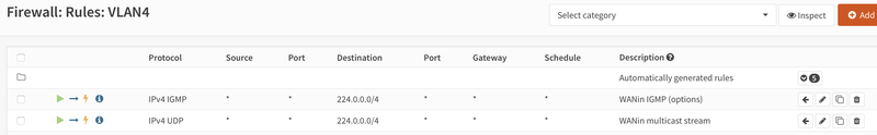

  • Bij OPNsense heb je een uitgaande rule nodig op het WAN VLAN4 waarin IGMP options aanstaat, anders stopt de stream na 5 minuten.

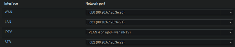

Maak een LAN interface aan voor je IPTV clients. In mijn netwerk gebruik ik hiervoor een apart vlan zodat dit VLAN geen ander verkeer hoeft te vervoeren. Wel zo overzichtelijk met troubleshooten of het maken van schone packetcaptures.
Op deze LAN interface hoef je vandaag (juli 2020) geen specifieke parameters meer uit te delen aan je STB IPTV kastjes, verstandig is wel om de KPN dns servers mee te geven op het STB vlan. Dit voorkomt in de toekomst ook weer onderhoud, of problemen.
Afbeeldingslocatie: https://tweakers.net/i/cuUObE9qRlnaZq9c04sz27YIfjA=/800x/filters:strip_exif()/f/image/HLsRUkoCLFzwUKtqNeRxtG5h.png?f=fotoalbum_large
Afbeeldingslocatie: https://tweakers.net/i/u5DB8gj6l26V7DdCOiHGsFyWORw=/800x/filters:strip_exif()/f/image/mPYMKhH5PXrvlXNoNUE4TKly.png?f=fotoalbum_large

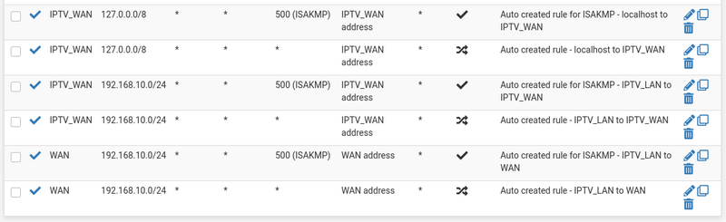

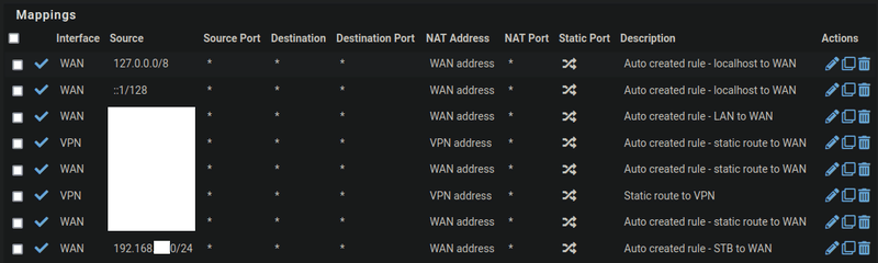

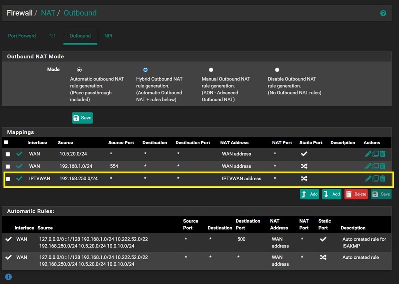

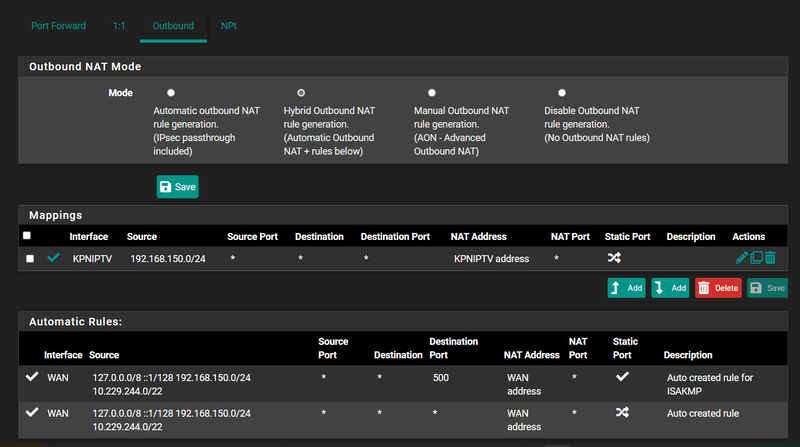

NAT configuratie
De routering (routes verkregen door de classless-route optie via dhcp) bepaalt dat alleen het IPTV verkeer via VLAN4 gaat lopen. Al het andere IP-verkeer gaat via VLAN6. Een full nat (zonder destination filter) kan daarom zonder probleem worden toegepast op VLAN4 (= WANIPTV). Dus source address = any. Dit voorkomt problemen als KPN weer iets aanpast.
Afbeeldingslocatie: https://tweakers.net/i/T8Tv09R6BsUok7poG-O4sdSvoog=/800x/filters:strip_exif()/f/image/itsuLiX3rJe77mnkNJTXQGuA.png?f=fotoalbum_large

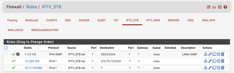

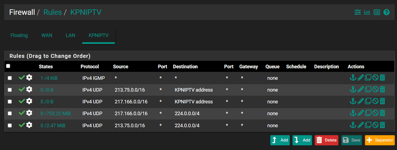

Firewall configuratie
Afbeeldingslocatie: https://tweakers.net/i/fYTs-sbQumdzHKGXExmzXi3EdA4=/800x/filters:strip_exif()/f/image/VornB8wt4jXs2v3jk0pfVPvs.png?f=fotoalbum_large
Afbeeldingslocatie: https://tweakers.net/i/d-h_09XRMZaeqE0hI_2cfuXgHX8=/800x/filters:strip_exif()/f/image/q7fkrmHnIdx8aD9Lg2iBvM6x.png?f=fotoalbum_large

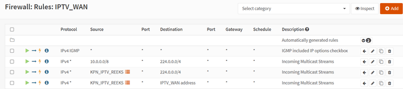

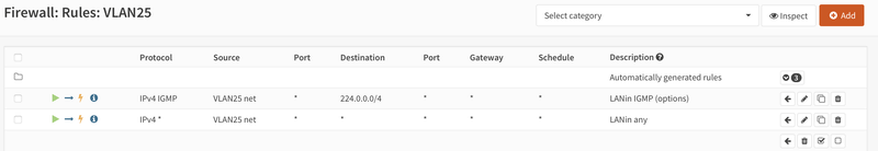

Bij OPNsense heb je ook een uitgaande IGMP options rule nodig, anders stopt de stream na 5 minuten.
IP options vinkje is alleen nodig bij de IGMP accept regels en dan beide richtingen op. Dus zowel IPTV_STB -> IPTV WAN als IPTV WAN -> IPTV_STB

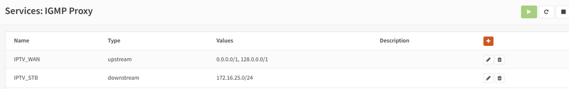

IGMP-proxy configuratie
Afbeeldingslocatie: https://tweakers.net/i/SALjvmlK65afI_zJrexY89uSpE4=/800x/filters:strip_exif()/f/image/K3Tkb5XL96Jt0Op7Cg13HNnJ.png?f=fotoalbum_large

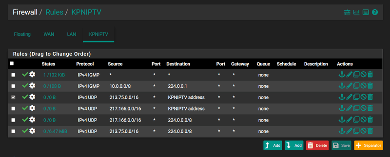

Daarna kan je NAT instellen, verkeer naar dit subnet moet via de vlan4 interface afgehandeld worden. Dit kan ook via de normale route tabel verlopen, ik specificeer het graag ivm multi ISP verbindingen alhier.
Afbeeldingslocatie: https://tweakers.net/i/MYVjhR-jV6PzGJjHxLJhI2lY0OE=/800x/filters:strip_exif()/f/image/TZKnmKCy1e2mmTwuZPtAGxW1.png?f=fotoalbum_large
Om te voorkomen dat al je internet verkeer naar vlan4 wordt gestuurd dien je de prioriteiten in te stellen zodat de vlan4 interface niet het woord (active) bevat.
Afbeeldingslocatie: https://tweakers.net/i/smxy0aeHokmC8vwQqZtbMc7LMFY=/800x/filters:strip_exif()/f/image/IKAP7CiMCdnnHHAjdWwrIH1v.png?f=fotoalbum_large
Afbeeldingslocatie: https://tweakers.net/i/cuPALQ5gANODgtxLzNiYlNmGwlA=/800x/filters:strip_exif()/f/image/jOkTyGTityu1zazCuZDwZGV4.png?f=fotoalbum_large
Het is verstandig om de default interface (uitgang) op je router te specificeren, dat voorkomt uitdagingen waarbij vlan 4 of vlan 6/34 met elkaar vermengen.

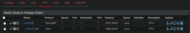

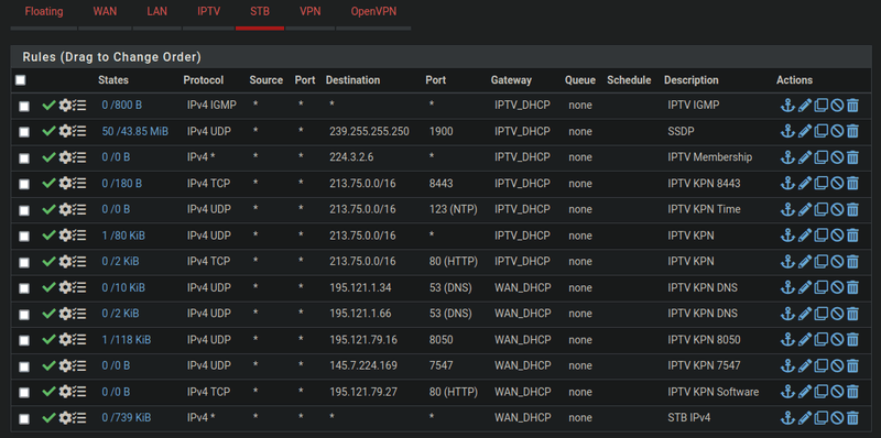

FW rules, bij de IGMP rules dien je onder ADVANCED IP options aan te vinken.
Afbeeldingslocatie: https://tweakers.net/i/QviZPYjjuzhRfOpAGKQpi4kkj44=/800x/filters:strip_exif()/f/image/NO8N9UzI9VJsh022befnzw2R.png?f=fotoalbum_large
Zelfde voor het WAN:bij de IGMP rules dien je onder ADVANCED IP options aan te vinken.

Hieronder de FW ruleset, zou je nog eens een blik willen werpen? Pingen naar het IPTV segment lukt dus nat etc is in orde.
Afbeeldingslocatie: https://tweakers.net/i/ODZzgQZINRnxtvgLpA8ActMWnAQ=/800x/filters:strip_exif()/f/image/Kpn4D2WqmrBzrgdZwbAcO3aX.png?f=fotoalbum_large
Afbeeldingslocatie: https://tweakers.net/i/YZiUgKXEJUDk8_tsEBBzXPdWaMQ=/800x/filters:strip_exif()/f/image/OkkxobsnTdXp7pRv0XfLVv0d.png?f=fotoalbum_large
Afbeeldingslocatie: https://tweakers.net/i/QbS11FNjoCfKwa5RmdchQr23K50=/800x/filters:strip_exif()/f/image/4PbjEB1i0LTvx2xpOSuLlvSM.png?f=fotoalbum_large

  • stormfly
Heb het nu met een vyatta router op VMware direct werkend, uitgesloten zijn nu: UniFi switch laag, Vigor 165, vlan setup. Kijk al geruime tijd zonder hakkelen of stotteren TV.
Dit moet aan OPNsense liggen, nog 1x ff goed vastbijten ;P
[ Voor 4% gewijzigd door stormfly op 02-07-2021 18:40 ]

Afbeeldingslocatie: https://tweakers.net/i/msqDmOCu1lOI7hUbPyxSeWcL9Js=/800x/filters:strip_exif()/f/image/n0DuUIJBdTjwE6rYfU87WP9F.png?f=fotoalbum_large
Met deze methode heb ik toch een 0.0.0.0/0 in de IGMP proxy gekregen, dat heeft vayatta ook (de werkende setup)

@Coolhva @ik222
Omdat OPNsense nog steeds niet werkt heb ik twee alternatieven in een VM gebruikt. Vayatta en pfSense beide voorzien in een goede multicast TV beleving. Alles functioneert naar wens.
Het is dus echt een bug/probleem in OPNsense, zouden jullie nog 1x mee willen kijken naar de config voor ik een bug open bij OPNsense?
De foutmelding bij de STB is 561, het lijkt erop dat er op het LAN geen UDP multicast data zichtbaar is. Wat op zich opmerkelijk is want op het WAN komt deze MC data wel binnen, na een IGMP verzoek.
Zien jullie een ontbrekende FW rule? Alle segmenten, internet en 213.75.112.0/21 zijn allemaal bereikbaar via icmp. Routing en NAT zijn uitgesloten, het moet een probleem zijn met de igmp proxy of een UDP MC fw rule?
Gebaseerd op deze bron werken deze rules in pfSense feilloos.

pfSense kan een OUT richting op de interface plaatsen, dat moet via een floating rule. Om dit 100% gelijk te houden heb ik deze ook floating gemaakt in OPNsense (op de interface zelf werkt het ook niet)
Afbeeldingslocatie: https://tweakers.net/i/NkVpdunG7S-5tkDGBbWcGDSnewA=/800x/filters:strip_exif()/f/image/Zw3uITz5JadCg7F8nKYfZInx.png?f=fotoalbum_large
Afbeeldingslocatie: https://tweakers.net/i/TZr5hS4Y0jwLq49OvNjhU3Vz3oM=/800x/filters:strip_exif()/f/image/p9SBiGjUGB58nUzoPX4gnWTA.png?f=fotoalbum_large
Afbeeldingslocatie: https://tweakers.net/i/ijL-t9jjMIyq_SFTPh471qXEaOY=/800x/filters:strip_exif()/f/image/2psIxqUIpweaAodYrHXG4fGD.png?f=fotoalbum_large
Afbeeldingslocatie: https://tweakers.net/i/Igi3CUfsea88UAF-MZkXu1KHlgE=/800x/filters:strip_exif()/f/image/CHq4mPGJ3NrKJ99VOZEcCvYF.png?f=fotoalbum_large
Voor de volledigheid dan nog de pfSense werkende FW rules + igmp proxy
Afbeeldingslocatie: https://tweakers.net/i/jGnjw-9VlHo7VRu5eLWi-13mEEo=/800x/filters:strip_exif()/f/image/D67Fc4u6bNML5lhwY7q6j2Pe.png?f=fotoalbum_large
Afbeeldingslocatie: https://tweakers.net/i/Yk3K6foblrlJ2-Bv1sXY4pcK1i0=/800x/filters:strip_exif()/f/image/mPWXCwhas4CHP1uwt4tIRLW2.png?f=fotoalbum_large
Afbeeldingslocatie: https://tweakers.net/i/KC5VbIzzvDU31p3BVOCY6gypGgQ=/800x/filters:strip_exif()/f/image/nqYknlNNqVI8tP344QqYYwHS.png?f=fotoalbum_large
Afbeeldingslocatie: https://tweakers.net/i/6K6Q-J6EpVgVw2dtEVwI8OBojnc=/800x/filters:strip_exif()/f/image/EIcye2l0zRK7lyeeKLOEhcAs.png?f=fotoalbum_large

*crap ik zie een typo in de IGMP proxy config staan /32 ipv /1. Nog steeds ben ik benieuwd of een FW rule de UDP flow op het client lan kan blokkeren?
EDIT: nee ook nu maakt het niets uit, typo gecorrigeerd en OPNsense laat geen TV beelden door. Wel is nu het MC verkeer zichtbaar op het LAN. Klopt ook wel want 213.x.x.x. valt in 128.0.0.0/1 als daar een typo in zat werden deze streams van het LAN weg gefilterd.
[ Voor 49% gewijzigd door stormfly op 04-07-2021 21:56 ]
  • ik222
Met die typo in de IGMPProxy config werkt het sowieso niet. Maar sowieso, 217.166.0.0/16 en 213.75.0.0/16 in de upstream subnets is voldoende.

Klopt maar er zijn ook OUT rules nodig, OPNsense kan deze wel direct op het interface plaatsen. Maar pfSense kent alleen IN op interface niveau, en OUT alleen op floating niveau.
Vandaar dat ik het gelijk gemaakt heb, op interface niveau werkt het ook al een week niet :'(

Waarvoor heb je die OUT regels nodig dan?
Wat ik zelf doe is op de STB LAN interface:
- Eerst ICMP en DNS naar de firewall toestaan.
- Daarna al het andere verkeer naar mijn interne subnets blokkeren.
- Dan IGMP inclusief options met als destination 224.0.0.0/4 toestaan
- En als laatste al het andere uitgaande verkeer zonder opties toestaan.
Op de ITV WAN interface sta ik enkel 2 dingen toe:
- IGMP inclusief options vanaf 10.0.0.0/8 met als destination 224.0.0.0/4
- UDP vanaf 213.75.0.0/16 en 217.166.0.0/16 met als destination 224.0.0.0/4
Dat is alles wat je aan firewall regels nodig hebt voor IPTV.
  • stormfly
ik222 schreef op zondag 4 juli 2021 @ 21:57:
Klopt dat is in theorie voldoende, ik probeer tot een ontwerp te komen waarin zo min mogelijk reverse engineering zit. Als je de igmp proxy op je STB LAN subnet als downstream configureert en upstream "any" dan heb je hier in de toekomst 0,0 onderhoud aan. Ook als KPN nieuwe reeksen toevoegt, we weten immers de reeksen niet. Een ripe allocatie van /16 hoeft niet te zeggen dat KPN ook exact die /16 gebruikt voor IPTV, kan ook een /21 zijn etc etc. Bijvoorbeeld Telfort DNS 213.75.63.78 valt als in 213.75.0.0/16, als we deze details niet kunnen onderscheiden of reverse engineering toe kunnen passen is 0.0.0.0/0 veiliger als upstream in de igmp proxy.
ik222 schreef op zondag 4 juli 2021 @ 22:33:
Goede vraag, ik denk om de multicast gerelateerde informatie te sourcen vanaf de lokale interfaces. In pfSense zie je mooie counters per rule en die lopen wel op, al is het maar een hele beperkte hoeveelheid data.

Nee je MAC adressen zijn hetzelfde, je plakt namelijk vlan 4 "op" igb0 wat ook je WAN interface is. Beide NICS gaan naar buiten toe met het MAC van igb0. Vlan 4 mag je overal opzetten behalve igb0 ;-)

> Nee je MAC adressen zijn hetzelfde, je plakt namelijk vlan 4 OP igb0 wat ook je WAN interface is.
Shit. Dat had ik zelf moeten zien. Bedankt.

Hoe zien je fw rules eruit en je IGMP proxy configuratie? Screenshots bij voorkeur.
Afbeeldingslocatie: https://tweakers.net/i/fSPKjWKMm6hXOcoNLvtG-MMlFRs=/800x/filters:strip_exif()/f/image/bH1RFQipAifsniVGctDhUAoY.png?f=fotoalbum_large
Afbeeldingslocatie: https://tweakers.net/i/goHRKM2YMHkzOnDrYbv4HWC1lss=/800x/filters:strip_exif()/f/image/0plJ6djNT8Ti43gQcGVAUqnG.png?f=fotoalbum_large
Afbeeldingslocatie: https://tweakers.net/i/B1yEkycN4HHe_bVTV973h3vzZqM=/800x/filters:strip_exif()/f/image/s2DWcFlAWPnD5jD8UkRVCFMW.png?f=fotoalbum_large
Afbeeldingslocatie: https://tweakers.net/i/_6Q5js-YydTNq50lKLIuP0V_yZE=/800x/filters:strip_exif()/f/image/PRDgm1bqMLO0eI0Vbe6kwWEi.png?f=fotoalbum_large
  • stormfly
Tnx voor het delen, ik kan heelveel details gaan benoemen maar ik vat het samen. Zet al jouw rules op OFF en pak die 4-5tal rules uit mijn screenshots en plak die erin. Grootste uitdaging dat je UDP (de multicast stream) naar 224.0.0.0/4 niet toe laat op je wan en stb interface.
Je hebt teveel zelf nagedacht, te weinig gelezen & gekopieerd, en nu is het chaos :*) -> back to the basics.
PS: een protocol any rule voorkomt dat je TCP/UDP/ICMP apart hoeft te specificeren.
EDIT dat je software download niet werkt komt omdat je de IGMP proxy niet hebt ingesteld zoals in mijn voorbeeld. Als je toch perse met losse subnetten wilt werken moet je 10.0.0.0/8 nog toevoegen, daar komt de software vandaan. Lees ook de tekst in mijn uitleg over hoe je het jezelf gemakkelijker maakt door grotere ranges toe te voegen, dan ben je veel minder kwetsbaar voor wijzigingen aan de KPN zijde.
Zeker chaos. Ik snap gewoon niet wat het netwerk verkeer zou moeten zijn. Dus idd back to basics.
Nieuwe setup voor mij:
pfSense laat ik zoals het nu is voor de VPN verbinding.
OPNsense 21.1.8_1-amd64 (nu zonder VPN)
Alle firewall rules van IPTV en STB verwijderd en overgenomen van de plaatjes.
Ook igmp proxy aangepast volgens plaatje (0.0.0.0/1, 128.0.0.0/1).
Switch tussen OPNsense en STB voor wireshark.
Het downloaden lukt nu.
Op 85% komt de foutcode 561.
In het edit gedeelte schrijf je dat de software van 10.0.0.0/8 komt.
Als ik kijk in wireshark dan zie ik 213.75.167.58 (udp) tijdens het downloaden.
Dat maakt het voor mij zo verwarrend.
In de firewall log zie ik niets wat wordt geblokkeerd (voor IPTV, wel voor inkomende verbindingen zoals ssh).
Afbeeldingslocatie: https://tweakers.net/i/LRSUCYpjK-wWPatt7-N-wvxHvTg=/800x/filters:strip_exif()/f/image/cSHEzGd1xikc5gKOv4Z8V7kz.png?f=fotoalbum_large
Afbeeldingslocatie: https://tweakers.net/i/Obg2HRdl0oIs2D6pzQvhG07otXE=/800x/filters:strip_exif()/f/image/zwWZHyA7eSTYsQ3Zc5cXXfKs.png?f=fotoalbum_large

Volgens mij is die foutcode een stukje bereikbaarheid voor unicast, wil je eens een device in dat vlan stoppen en pingen naar:
1.1.1.1
213.75.112.1
tweakers.net
gaat dat allemaal goed?
Nee. Pingen naar 213.75.112.1 gaat niet.
Extra NAT rule toegevoegd.
Bingo!
@stormfly Bedankt voor je geduld en je hulp.

Ik loop sinds kort ook tegen problemen aan met KPN (ik zit nog op de oude Telfort config).
TV kijken werkt, maar sinds kort werken er een groot aantal zenders niet meer. Bijvoorbeeld RTL4, RTL5, SBS6, RTL7, en nog veel meer.
Ik vermoed dat ik een bepaalde IP range mis in mijn config, maar ik kom er inmiddels niet meer uit.
Zien jullie iets verkeerd staan? Alvast bedankt.
Afbeeldingslocatie: https://tweakers.net/i/5mBEjkcTkoxZWwiWna9N4CzmI9k=/800x/filters:strip_exif()/f/image/1mZtTiYKMyea59K5VD0rxNqJ.png?f=fotoalbum_large
Afbeeldingslocatie: https://tweakers.net/i/i2B4VI9yIDTJnbsyY4Pao64zaus=/800x/filters:strip_exif()/f/image/lxdRZkO2bD4zc5KMZjZRQsgb.png?f=fotoalbum_large
Afbeeldingslocatie: https://tweakers.net/i/ESmE7s4dAFquJKYzk71nTyjUJYo=/800x/filters:strip_exif()/f/image/QkTetYQcpPATXontlGSce5ui.png?f=fotoalbum_large
Afbeeldingslocatie: https://tweakers.net/i/RwdLY6bWo4qyM1TdZizVpR4u_uA=/800x/filters:strip_exif()/f/image/4SopZZzeYsyQVunT1BQ0cLYd.png?f=fotoalbum_large
  • stormfly
Lawrentium schreef op zondag 5 september 2021 @ 12:16:
In de start post zitten exacte kopieën van wat je dient te bouwen. Wat mij als eerste opvalt is dat je IGMP proxy allemaal losse subnetten bevat. Gemakkelijker is de grote subnetten eindigend op /1, dat scheelt je beheer als KPN iets wijzigt later.
Als je nu wel TV kunt kijken is het stap 2 om naar FW rules te kijken. Je hebt op je IPTV_WAN heel veel losse rules. Je kan hier 1x een IGMP rule van maken met source *any en dan dest 244.0.0.0/4 je weet immers niet waar de stream vandaan komt.
EDIT: bouw de howto van page 1 maar na, als het dan niet werkt is het fijner troubleshooten.
Ik zou dat eerst gelijk trekken:
Afbeeldingslocatie: https://tweakers.net/i/kY8kn_2xzHnN4A3o-5O011WhcCs=/full-fit-in/4000x4000/filters:no_upscale():fill(white):strip_exif()/f/image/K3Tkb5XL96Jt0Op7Cg13HNnJ.png?f=user_large
[ Voor 8% gewijzigd door stormfly op 05-09-2021 12:39 ]

Config is inmiddels identiek. Nog steeds dezelfe problemen.
Verschillende zenders doen het niet, daarnaast is het niet mogelijk te pauzeren/terug te kijken.
Afbeeldingslocatie: https://tweakers.net/i/gxtkH9bJAJq6Ki6MAB1FyxbULdM=/800x/filters:strip_exif()/f/image/Fnz1b7lhMV0YkpC02yzoFa1t.png?f=fotoalbum_large
Afbeeldingslocatie: https://tweakers.net/i/3iS-NgXYrtJF_eFaicKSa47eS_w=/800x/filters:strip_exif()/f/image/9XUatrg5Y6z5mnzl1PJncBip.png?f=fotoalbum_large
Afbeeldingslocatie: https://tweakers.net/i/6ydwlg6CMabbAtTBTzbkCJ1tQ3Y=/800x/filters:strip_exif()/f/image/11Oie3D0tCnaYpJT5WdFjPwE.png?f=fotoalbum_large
Afbeeldingslocatie: https://tweakers.net/i/UFKMSfLurO1fWUOFT7XfCBeCs94=/800x/filters:strip_exif()/f/image/ZOXmPyAvE4FU3GCE7TnAk7OE.png?f=fotoalbum_large

Je nat alles naar vlan 4, je mist internet in je stb vlan. Edit: keuze wordt gemaakt via routing.
[ Voor 22% gewijzigd door stormfly op 05-09-2021 22:23 ]
  • Lawrentium
  • Laatst online: 04-09 14:09
stormfly schreef op zondag 5 september 2021 @ 22:04:
Volgens mij niet? Zie de laatste rij:
WAN 192.168.10.1/24 WAN_address

Oplossing:
Ik heb bij Outbound NAT een regel toegevoegd en ik kon 213.75.112.1 weer pingen, en werkte mijn STB's dus ook weer O+
Hoe het kan: geen idee ik had niets gewijzigd aan mijn setup maar goed het werkt weer dus _/-\o_
Als je KPN STB op 85% blijft hangen en volgt met error 561
check of je op het STB VLAN 213.75.112.1 kunt pingen zo niet check je firewall rules/NAT

Okay.... sinds een paar dagen heb ik een uitdaging met mijn STB. Kon niet meer terug kijken en dus dacht ik: herstarten.. en sindsdien kom ik niet meer verder dan 85% en blijft deze hangen op een Fout 563.
Tot op heden (nu bijna 4 maanden) heeft deze configuratie zonder problemen gewerkt echter zit ik nu even met de handen in het haar vwb een oplossing.
Ik dacht dat voorgaande bericht mijn oplossing zou zijn... maar helaas niet.
Ik ben dus dringend op zoek naar mensen met een oplossing of vergelijkbaar recent probleem. Heb nu al aardig wat uurtjes er in zitten.
Overigens kleine toelichting op de setup:
FTU naar Dedicated PF sense Box.
Totaal 2 interfaces:
Interface 1: WAN -- > FTU
Interface 2: LAN --> Switch
[ Voor 12% gewijzigd door Lakemond op 10-11-2021 16:08 ]

Lakemond schreef op woensdag 10 november 2021 @ 16:06:
Heb je wel nog een IP adres op je IPTV interface (VLAN 4)?
  • Lakemond
  • Registratie: Maart 2015
  • Laatst online: 25-06 23:17
Lakemond
Mikymike
Mikymike
  • Lakemond
Lakemond
Mikymike
@ik222 Ik heb zoals je ziet wel een IP adres verkregen. Ik heb ook nog even een edit gedaan in mn opst met mijn setup. Ik draai PFsense 2.5.2 overigens
Mikymike
  • ik222
@Lakemond Oke dus dat is goed, maak ook eens een screenshot van je outgoing NAT configuratie? En check ook even of de route naar die specifieke /21 in je route tabel staat?
[ Voor 3% gewijzigd door ik222 op 10-11-2021 16:14 ]

@ik222 Na het aanmaken van de NAT rule niet opnieuw gestart (inmiddels eerder wel al vaker gedaan....) zal t even proberen je weet t nooit.
Mikymike

@Lakemond De 2e firewall regel moet als destination 224.0.0.0/4 hebben al doet die bij jou sowieso niets vanwege de regel erboven. En ook bij de onderste 2 regels moet de destination 224.0.0.0/4 zijn en dus niet /8 al zal ook dat je huidige issues niet verklaren verder.
En daarnaast, in dit verband zijn ook je uitgaande firewall regels mogelijk interessant.

Stond deze NAT rule er eerst wel automatisch tussen dan?
Maar...... geloof het of niet ondertussen... ik denk dat de NAT aanapssing zonder reboot geen gek idee was.
Hij lijkt weer te leven 8)7 _/-\o_ _/-\o_
Dank voor je snelle reacties en meedenken.
Heb natuurlijk wel e.e.a. recht getrokken naderhand. Maar ga ervan uit dat de NAT icm reboot het gedaan heeft.
Mikymike
  • ik222
Goed dat het weer werkt :)
Het punt is dus dat pfSense in de automatic of hybrid stand alleen uit zichzelf regels aanmaakt voor interfaces waarop een default gateway gedetecteerd wordt. KPN stuurt dus sinds recente aanpassingen de routers optie niet meer mee in hun DHCP Offer waardoor dat dus niet meer vanzelf gebeurt voor die interface.
  • stormfly
ik222 schreef op woensdag 10 november 2021 @ 16:45:

Ik heb nu tijdens de troubleshooting op iedere firewall rule de IP options aangezet. Dus zowel op de LAN als ook op de IPTV rules.
Deze is toch in principe alleen nodig op de IGMP rule(s)?
Mikymike
  • ik222
Lakemond schreef op woensdag 10 november 2021 @ 16:51:
Leuk verhaal... toch jammer dat je daar "spontaan" achter moet komen.
Klopt, IP options hoeft alleen aan op de IGMP regels.
