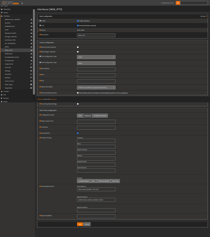

Hi wil niet vloeken hier ofzo, maar heb sinds eind oktober ook geen lease meer op mijn OPNsense, VLAN4, (en dus geen tv) heb al meerdere dingen doorlopen, maar lees nu dat ik de route moet gaan toevoegen hier. Heel handig want staat nog nergens echt op internet....

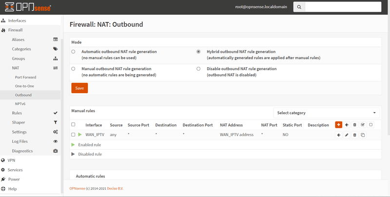

  • ik222
@supayoshi Zie mijn eerdere post, jou probleem is dus dat je "routers" bij de required options hebt staan. KPN stuurt die optie niet meer mee dus het gevolg is dan dat pfSense de aangeboden lease afwijst. Dus "routers" weghalen bij de required options en dan krijg je weer netjes een lease.
En daarna moet je dan dus nog handmatig een outgoing NAT regel aanmaken als je dat nog niet hebt om IPTV ook daadwerkelijk weer te laten werken.
  • Vorkie
ik222 schreef op donderdag 11 november 2021 @ 18:42:
En daarna moet je dan dus nog handmatig een outgoing NAT regel aanmaken als je dat nog niet hebt om het ook daadwerkelijk weer te laten werken.

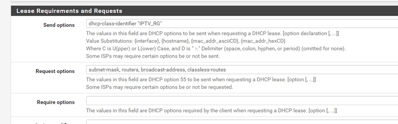

Staat gewoon bij de request options, niet required?
Hij moet gewoon een IP krijgen op basis van zijn printscreen.
  • supayoshi
  • Laatst online: 07:39
Ik heb het aangepast naar requested, had alles voorheen op required staan, nu met dit ; nog geen IP... of kan het even duren, subnet-mask, classless-routes
https://prnt.sc/1z6buep
  • ik222
supayoshi schreef op donderdag 11 november 2021 @ 18:45:
Interface een keer disabled en enablen zou genoeg moeten zijn.
  • supayoshi
ik222 schreef op donderdag 11 november 2021 @ 18:47:
helaas niet
  • supayoshi
send options weggehaald en require options verplaats naar request... no luck
  • Vorkie
supayoshi schreef op donderdag 11 november 2021 @ 18:50:
send options moet niet weg?
  • supayoshi
nee weer teruggezet, mijn fout; dit is hem nu; nog geen lease ook niet na disablen /enablen:
https://prnt.sc/1z6ebxr
  • ik222
Dit zou verder goed moeten zijn, al eens herstart?
  • supayoshi
ga ik vanavond doen..
  • supayoshi
Nou herstart, helaas nog geen lease op VLAN4 ... :( begin een beetje de hoop op te geven dat dit nog goed gaat komen..

Hi bedankt... dat was inderdaad de issue, na aangepaste regel met juiste " tekens, direct IP adres gekregen....

Ik heb bij Outbound NAT een regel toegevoegd en ik kon 213.75.112.1 weer pingen, en werkte mijn STB's dus ook weer O+

De routering (routes verkregen door de classless-route optie via dhcp) bepaalt dat alleen het IPTV verkeer via VLAN4 gaat lopen. Al het andere IP-verkeer gaat via VLAN6. Een full nat (zonder destination filter) kan daarom zonder probleem worden toegepast op VLAN4 (= WANIPTV). Dus source address = any. Dit voorkomt problemen als KPN weer iets aanpast.
Of zie ik iets over het hoofd?

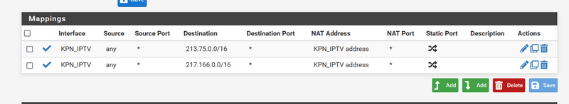

  • ik222
JohHer schreef op maandag 15 november 2021 @ 17:22:
Klopt helemaal, ik raad daarom ook altijd aan om bij de uitgaande NAT regel zowel source als destination op any te zetten.

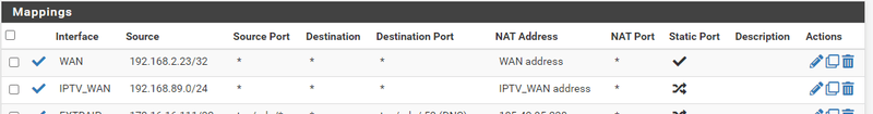

  • JohHer
  • Registratie: November 2018
  • Laatst online: 28-10-2024
@wopper: ik zie in de opening dat je in het source nog wel het net adres hebt opgenomen. Ik heb daar ook any staan. De reden, zie mijn tekst hierboven, het kan dus rustig any zijn. En omdat ik nog wel eens wat test, bijv. TV over standaard LAN, TV over eigen VLAN op dat lan of TV in geheel eigen subnet, kan ik ook niet meer vergeten om de NAT rule aan te passen daarvoor en ik me dan helemaal scheel zoek waarom het niet werkt. Misschien heb je hier ook nog wat aan.

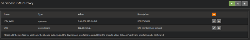

Genoemd eigen subnet ook opgenomen als downstream in IGMP-Proxy?
  • supayoshi
Afbeeldingslocatie: https://tweakers.net/i/LnSJlkPZEuSFO_Z5OzQy4KQPSmw=/800x/filters:strip_exif()/f/image/V1zSUDvs6YodEbnFHH2bPnxi.png?f=fotoalbum_large
Ja , gewoon zelfde subnet als de guide gepakt ;)
Mis ik nog een gateway misschien? Die krijg ik dus niet meer aangeboden door KPN, dus mijn gateway is nu een enkele...
Afbeeldingslocatie: https://tweakers.net/i/XfwzcABi20hI9MBd0Cma5oIuIYs=/800x/filters:strip_exif()/f/image/XIigaiXo5sWhR4XSqkh8FYNQ.png?f=fotoalbum_large
Afbeeldingslocatie: https://tweakers.net/i/pH57LBkgaJ8dk0HY-WTfXdvv6x8=/800x/filters:strip_exif()/f/image/lujzhJwnRu7xIwRdwbLjOYM3.png?f=fotoalbum_large
Afbeeldingslocatie: https://tweakers.net/i/gHhrQKD2JuJ03uiCHiEf1a8Dp2s=/800x/filters:strip_exif()/f/image/QOsfp58V0fGG7JCjLkNQ4PuQ.png?f=fotoalbum_large
Afbeeldingslocatie: https://tweakers.net/i/6zu6aGoBqbEa54sEpa3F8oNN8zI=/800x/filters:strip_exif()/f/image/5dnVTGoKyuz7ph9dfxzX5bTS.png?f=fotoalbum_large

Het subnet van je STB's moet hetzelfde zijn als het private subnet in de IGMP proxy. 192.168.250.0/24 in jouw geval invullen bij de IGMP proxy.

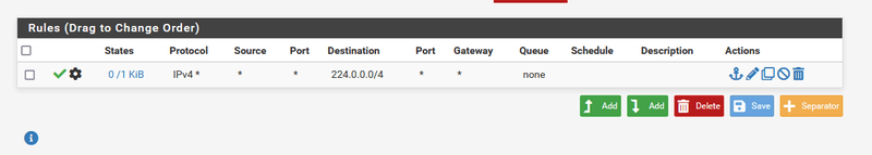

  • ik222
stormfly schreef op maandag 15 november 2021 @ 21:41:
Ja en vooral de goede downstream interface selecteren, ik zie nu nog "LAN" staan in de screenshot van @supayoshi maar gok dat daar de settopboxen dus nu niet meer inzitten?
  • supayoshi
ik222 schreef op maandag 15 november 2021 @ 23:04:
Dit was idd de oorzaak, downstream IFACE was nog LAN, en moest IPTV_STB worden

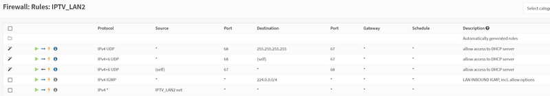

  • JohHer
Ik heb maandenlang gedraaid zonder de igmp OUT-regel op het STB-lan (subnet of vlan). Dus hiervoor uitsluitend de in-regel. Geen (!!) onderbrekingen. Omdat die out-regel hier wel steeds wordt aangehaald heb ik hem ook even aangebracht. En ja, er gaat verkeer doorheen.
Nu vraag ik mij af, is hij echt nodig? Immers tot nu toe nooit onderbrekingen gehad terwijl die regel er toen niet tussen zat.

Verder stuur ik met het DHCP verzoek op vlan4 uitsluitend het request classless-routes mee. Alle anderen heb ik een tijd geleden er uit weggehaald. Ook hier werkt het probleemloos.
Ook hier de vraag, mis ik door deze aanpassing ook functionaliteit ?
Ik hou van een zo simpel mogelijke configuratie. Alle onnodige ballast wil ik weg. Wat er niet is kan ook geen verstoringen geven.
  • ik222
JohHer schreef op dinsdag 16 november 2021 @ 09:50:
Bovenstaande niet helemaal juist verwoord, ik had de -out niet op het LAN en het WAN deel. Op beide dus nu (even ?) aangebracht en op beide zie ik ook op beide verkeer. De vraagstelling blijft hetzelfde.
Kun je eens een voorbeeld sturen van wat je precies bedoelt waar geen verkeer door gaat?
  • ik222
JohHer schreef op dinsdag 16 november 2021 @ 09:58:
classless-routes is inderdaad voldoen bij de requested options, wel zul je alsnog "IPTV_RG" mee moeten sturen als dhcp class identifier, anders krijg je simpelweg geen IP adres en werkt niets.
  • JohHer
ik schreef dat er WEL verkeer over de rules ging lopen na het aanbrengen van die rules.
Ja "IPTV_RG" is vereist om het dhcp request gehonoreerd te krijgen. Zonder dat gebeurd er niets.
Maar die "IPTV_RG" zit in de Send Options

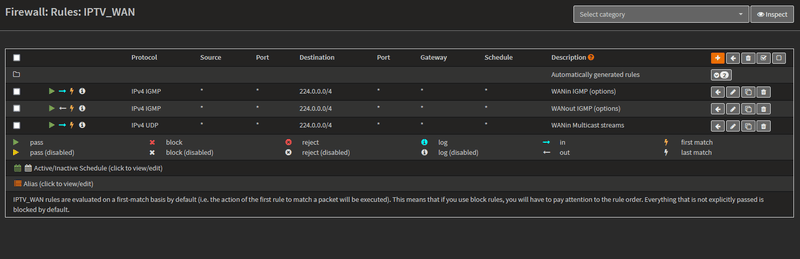

IGMP van STB naar IPTV_WAN en van IPTV_WAN naar STB is echt noodzakelijk. Zonder de eerste werkt er niets en zonder de tweede werkt het wel maar stoppen je streams na X minuten telkens. Echter het kan zijn dat het verkeer al in een andere regel ook toegestaan werd, zet je dan expliciet de IGMP regel erboven dan krijgt die nog steeds wel verkeer.

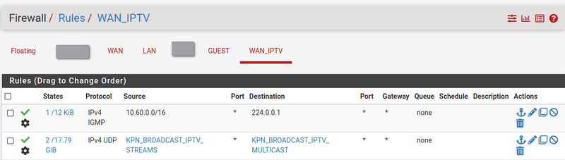

  • JohHer
Ik heb het idee dat je mijn vraagstelling niet helemaal begrijpt.
In IPTV had ik 2 regels staan: IGMP (met options) naar 224.0.0.0/4 en IPv4 * naar alles. In WAN_IPTV had ik ook 2 regels staan: IGMP (met options) naar 224.0.0.0/4 en IPv4 UPD vanaf de 213.75.0.0/16 en 217.166.0.0/16 naar 224.0.0.0/4. Allemaal gedefinieerd als IN rule.
Op de openings pagina zag ik dat er voor WAN_IPTV ook een OUT regels was gedefinieerd voor IGMP naar 224.0.0.0/4. Die had ik zelf nooit staan, en alles liep zonder onderbrekingen. Vandaag heb ik die OUT regel even toegevoegd omdat ik hem op die openingspagina zag staan en daar zag ik daarna ook verkeer over lopen. Maar omdat ik ze eerst nooit had gedefinieerd en toen ook geen onderbrekingen had, vroeg ik me af of die OUT regel echt nodig is.
  • JohHer
Aanvulling. Ik heb deze morgen uitgebreid getest met en zonder die OUT regel in WAN_IPTV. Zonder die OUT regel heb ik de indruk dat de zenderwisselingen zelfs sneller gaan. Voorlopig verwijder ik de vanmorgen voor mijn testen toegevoegde OUT regel dan ook weer en draai verder met uitsluitend de 2 IN regels. Maar mocht iemand argumenten hebben dat hij toch echt nodig is dan sta ik daar natuurlijk voor open. We zijn er tenslotte om van elkaar te leren.

sunib schreef op woensdag 17 november 2021 @ 20:05:
Wat een goed topic dit!
Ik heb KPN glasvezel en vandaag m'n modem er tussen uitgehaald.
Ik draai OPNSense op Proxmox op een HP microserver. De TV box heb ik direct op 1 van de ethernet aansluitingen gezet en zo een eigen interface gegeven.
Wat ik me afvraag: moet ik nou ook een gateway aanmaken voor WAN_TV Heeft iemand daar misschien een screenshot van?
Dit is wat ik nu zelf heb: https://i.imgur.com/iMjImVc.png
Nee dat hoeft niet, alleen verkeer naar een specifieke /21 gaat via de WAN_TV interface naar buiten. En dat wordt vanzelf geregeld via een route die je automatisch via DHCP meekrijgt.
Het enige wat je wel moet doen is een uitgaande NAT regel aanmaken voor dat verkeer dat over de WAN_TV interface naar buiten gaat.

Ik ben hier ook bezig met OPNsense i.c.m. glasvezel van KPN.
1. Internet werkt, alhoewel ik nog geen IPv6 adressen krijg (wel een FE80 link local). Moet ik daar nog iets voor configureren? Bij KPN hebben ze het over "DHCPv6-PD verzoek (in PPPoE)"
2. Verder zag ik in het KPN v12 modem dat er gebruik wordt gemaakt van PPP, terwijl we voor OPNsense PPPoE gebruiken. Kunnen wij dan ook niet af met PPP?
3. Bij KPN pagina over het instellen van een eigen modem hebben ze het over een MTU van 1500 bytes (rfc4638). maar ik zie op mijn WAN een MTU van: 1492 Komt dit door de PPP overhead of is dit nog te optimaliseren?
4. Verder werkt de IPTV nog niet goed. De connectiviteitstest gaat wel goed, en het modem start ook correct op:
-Ping 213.75.112.1 dit is het IPTV subnet.
-Ping 1.1.1.1 het normale internet
-Ping Tweakers.net om dns te testen
Het probleem is dat ik maar een paar seconden beeld en geluid heb. Daarna krijg ik een foutcode: stb-nmc-400 (ook bij een directe verbinding tussen de STB en OPNsense)
Ik vermoed dat het hem in het IGMP verhaal zit, maar ben er na veel testen nog niet uit hoe of wat.
De firewall regels zijn toegevoegd, zoals in de TS, incl. de "allow options " functie. Ook heb ik de IGMP proxy geïnstalleerd, en met de IP's geconfigureerd zoals in de TS.
Afbeeldingslocatie: https://tweakers.net/i/BWQeKPqFwRJYtLGQ7tGlOYN4s3A=/800x/filters:strip_exif()/f/image/HPN7LHcvmgITt5WIbMa2bdzi.png?f=fotoalbum_large
Afbeeldingslocatie: https://tweakers.net/i/eeocFXx6nXJE4LyRzkXY86f4zZQ=/800x/filters:strip_exif()/f/image/KCAfTeNJg8S03A7D3jiuF2n1.png?f=fotoalbum_large
Wellicht ben ik iets uit de TS vergeten? Bij het stukje aan het begin over NAT, en aan het einde, begrijp ik niet helemaal wat er moet gebeuren. De screenshots van verschillende interfaces door elkaar heen zijn wat verwarrend, en er lijkt wat informatie te ontbreken over de uit te voeren stappen (hoe en waarom).
IPTV werkt nu ineens wel. Vermoedelijk was de IGMP proxy service al die tijd ingesteld op een oude netwerkpoort met dezelfde naam |:( 8)7

Afbeeldingslocatie: https://tweakers.net/i/j07YiVvM-kknAMuIy1geWqqPl9k=/800x/filters:strip_exif()/f/image/xRAE9u2gr7nrAQ21rJlMNHpl.png?f=fotoalbum_large
- IGMP Proxy ingesteld:
Afbeeldingslocatie: https://tweakers.net/i/ouXC_ysGuR9DewfwXn7cyrW-SAE=/800x/filters:strip_exif()/f/image/dt3n62jftm7WdUFXtYuiEKUf.png?f=fotoalbum_large
- Bestaande LAN any-any rule aangepast zodat deze Advanced Option IP toestaat
- Uitgaande firewall rule toegevoegd:
Afbeeldingslocatie: https://tweakers.net/i/2lblpIYnyMEepfGr1fnD2dOq_tM=/800x/filters:strip_exif()/f/image/oay89dvvkibzIvJY9Pml3Ykj.png?f=fotoalbum_large
Internet werkt keurig, alleen IPTV werkt compleet niet, bij start krijg ik:
- "Downloaden van software"
- 2x een laad balk
- Daarna een code 563.
Wat heb ik al geprobeerd:
- Ik krijg keurig een ip (via dhcp) op de KPN_IPTV interface
- Ik krijg keurig de routes gepushed (213.x)
- Firewall logging geeft geen denies uitgaand weer
- De IGMP Proxy logging van rondom de startup van de box:

Afbeeldingslocatie: https://tweakers.net/i/J_acWu1d2KJ6oVU7JnzF-AbwXsk=/800x/filters:strip_exif()/f/image/5VmkJ7UaKFlCHy51q09KvagF.png?f=fotoalbum_large
Even niets...

NAT:
Source heb ik ip van de iptv Arris box.
Afbeeldingslocatie: https://tweakers.net/i/0Xu8BqEQ9PFuwVohUO54Hj07IKg=/800x/filters:strip_exif()/f/image/1tAR8uS8Z56LsKAK56n4AIWq.png?f=fotoalbum_large

WAN_IPTV firewall rules:
Afbeeldingslocatie: https://tweakers.net/i/0aMtRXtUCDTv2yEkX537YqrMGg8=/800x/filters:strip_exif()/f/image/vgfnbDJkLPfVvoO8BsrgUgGo.png?f=fotoalbum_large
BELANGRIJK:
Op alle drie de firewall rules heb ik Allow IP options aangevinkt (onder Advanced Options per firewall rule). Anders had ik na enkele minuten op dezelfde zender dat beeld vastliep en foutmelding stb-nmc-400.
Afbeeldingslocatie: https://tweakers.net/i/TIoyl7wNR31DrxFoCvUc8SxfsI4=/800x/filters:strip_exif()/f/image/xgU750z4X3sO8Hhi2oChabQp.png?f=fotoalbum_large
Ik zie wel wat verschillen, als bij jou, zoals upstream IGMP 10.0.0.0/8 en wat meer firewall rules.

@FireDrunk Ik zie nu pas dat je bij IGMPProxy 192.168.1.1/24 hebt staan, dat moet 192.168.1.0/24 zijn.

@PerlinNoise IGMP Proxy aangepast, mocht niet baten helaas.
@ik222 Goed gespot, maar mocht niet baten.

IPTV LAN

IPTV WAN
Afbeeldingslocatie: https://tweakers.net/i/wsmlWw5BNWsnrg7dCyXGHoaMWRM=/800x/filters:strip_exif()/f/image/044LoH54OZ5IrZdPXq5hfFBz.png?f=fotoalbum_large
IGMP Proxy

DHCP options:
Afbeeldingslocatie: https://tweakers.net/i/6K92ba2lSHgatEmdw4VFI-UrAo8=/full-fit-in/4000x4000/filters:no_upscale():fill(white):strip_exif()/f/image/xg7OUK7ld0dx6uiPb86njo2P.png?f=user_large
Outbound NAT:
Afbeeldingslocatie: https://tweakers.net/i/y9FAXpRomgf3jYsvKe7ZTf8zAig=/800x/filters:strip_exif()/f/image/crq0Q2CZDDKDOysNsZC0yOEW.png?f=fotoalbum_large
Dit komt zo 1 op 1 van mijn huidige configuratie af, maar staat ook op mijn website.

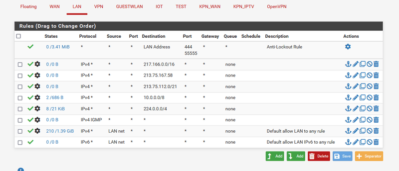

Ik zou hier een ruimere regel voor IGMP maken met options aan. Zo staat het bij mij:
Afbeeldingslocatie: https://tweakers.net/i/h3bHfgauqi1bG0pyf6o84L1QmiA=/800x/filters:strip_icc():strip_exif()/f/image/lrltiOPG3Y1gcZE0Eg7E0YV4.jpg?f=fotoalbum_large
En anders inderdaad rebooten, zeker nadat je NAT regels aangepast hebt is dat soms nodig. Al lijkt dat bij jou wel gewoon goed omdat je kan pingen.
[ Voor 6% gewijzigd door ik222 op 22-12-2021 10:19 ]

  • ik222
FireDrunk schreef op woensdag 22 december 2021 @ 10:27:
Ik heb geen apart VLAN voor IPTV, dus jouw configuratie komt niet helemaal overeen.
Bedoel je op de LAN of op de KPN_IPTV kant?
KPN_ITV.
De regels op mijn LAN / STB interface zijn dit:
Afbeeldingslocatie: https://tweakers.net/i/GZ244wf0whI6sEOiB1obsafSzK0=/800x/filters:strip_icc():strip_exif()/f/image/DsOHvpZYHhnaCORTkt4QRcpQ.jpg?f=fotoalbum_large
  • FireDrunk
  • Laatst online: 10-11 11:07
ik222 schreef op woensdag 22 december 2021 @ 10:33:
KPN_ITV.
Huh? Jouw laatste rule maakt jouw eerste twee toch overbodig?
Het enige wat je nu doet is die deny rule tussendoor af laten gaan, wat je ook zou kunnen bereiken door in de laatste rule een *not* LOCAL_SUBNETS te zetten ipv de * als network destination?

Dat maakt natuurlijk niet zo heel veel uit, voor je LAN geldt hetzelfde.
Je IPTVbox gebruikt namelijk ook 224.0.0.0 als source, dus je allow regel doet alleen maar "internet" regelen.

FireDrunk schreef op woensdag 22 december 2021 @ 10:36:
Een *not* regel zou ook kunnen maar dan had ik ook weer een overkoepelende alias met de tweede groep geblokkeerde subnets nodig gehad, maar hoe dan ook gebruik ik een constructie dus om verkeer naar mijn andere subnets te blokkeren. Dus dat deel kun je voor jou situatie negeren.

Ik wil je echt vragen om mijn regels, of die van @ik222 over te nemen bovenin je IPTV WAN en LAN firewall rules.
  • FireDrunk
Vorkie schreef op woensdag 22 december 2021 @ 11:11:
Afbeeldingslocatie: https://tweakers.net/i/CevKJTN414PyZtq8uCuX9PmnccQ=/800x/filters:strip_exif()/f/image/vFnj18eV9CVStECvHXjEniFf.png?f=fotoalbum_large
Afbeeldingslocatie: https://tweakers.net/i/Rz2TAsK8txfKZxpIHEfs31vORYQ=/800x/filters:strip_exif()/f/image/lSCWHe6tcjWNy5MWIkU6xWix.png?f=fotoalbum_large
Werkt niet helaas, enige verschil is dat ik in de rules de Gateway niet op KPN_IPTV kan forceren, want dat ding geeft geen default gateway.
Enige wat ik nog kan bedenken, is de decoder even direct aan de LAN interface van mijn Router hangen, om IGMP ellende op de switches uit te sluiten, maar ik had verwacht dat de decoder dan wel zou booten, maar alleen zwart beeld zou geven.
[ Voor 16% gewijzigd door FireDrunk op 22-12-2021 11:32 ]
Even niets...
