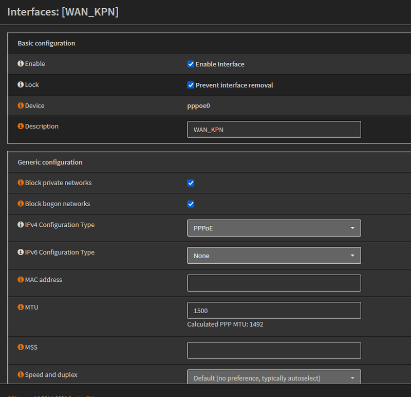

Ik heb nog moeite met de juiste MTU instellingen... ik kom toch op 1492 uit maar ik doe vast wat verkeerd, zie onderstaande
Ik heb een interface:
em0_vlan6 welke ik niets aan doe op moment... staat niks op geconfigureerd.
Afbeeldingslocatie: https://tweakers.net/i/dUfu9CojwXP2C-CukgoxdzACEaE=/800x/filters:strip_exif()/f/image/rajGAgVnNuM1GwYElTZ4WGyB.png?f=fotoalbum_large
WAN_KPN die de PPPoE sessie opzet met MTU 1500 ingesteld nu, als ik die op 1508 zet, dan lopen verbindingen traag...
Afbeeldingslocatie: https://tweakers.net/i/_rdLvY6Ni7OD4EZGLXrzevwShNI=/800x/filters:strip_exif()/f/image/7cKqbYBSXDZYBguGvyouGKI3.png?f=fotoalbum_large
[ Voor 24% gewijzigd door supayoshi op 08-02-2022 15:19 ]
Hangt heel erg van je hardware (netwerkkaart) af en of er nog een virtualisatie laag tussen zit wil je goed met hogere MTU iets kunnen doen, in o.a. het kpn glasvezel topic staan hier hele verhandelingen over.

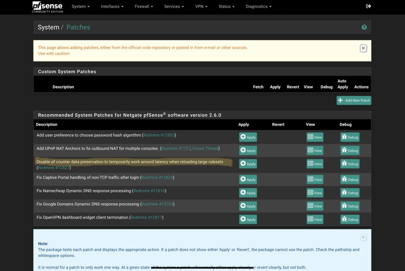

Na een eerste (semi)succesvolle implementatie op Proxmox had ik een behoorlijke lag bij het zappen tussen zenders en het laden van webpagina's langzaam. Omdat ik ook nog eens in het hele VLAN gebeuren wilde duiken om de boel te scheiden heb ik nu een opzet met een apart VLAN(25). Het internet deel werkt goed (meer testen wel nodig), maar het pingen van 213.75.112.1 (VLAN4) binnen het VLAN25 lukt me niet. Waarschijnlijk zit het ergens qua NAT niet lekker maar heb inmiddels zoveel gewijzigd dat er misschien al meer aangepast moet worden. Zouden jullie eens mijn opzet willen langslopen en aangeven waar iets aangepast moet worden? Alle schermen heb ik maar eens netjes op Github gezet zodat ik terug kan vinden welke wijzigingen ik heb doorgevoerd.
https://github.com/fonz55...ation/blob/main/README.md

Echnon schreef op woensdag 9 februari 2022 @ 12:35:
Ja ik heb een Intel kaart dus moet goed gaan denk ik, maar hele verhalen heb ik niet zoveel aan dit is toch het KPN / Telfort IPTV OPNsense how to topic, dan moet dit er ook in staan vind ik

supayoshi schreef op woensdag 9 februari 2022 @ 22:20:
MTU is niet Opnsense specifiek in de zin dat je het voor bv Unifi of Mikrotik spul ook in moet stellen, dat het bij KPN relatief vrij in te stellen is wel redelijk uniek.
Intel heeft ook echt heel veel verschillende netwerk chips dus de ene intel is de andere (helaas) niet. Welke intel NIC heb je?

Fonz55 schreef op woensdag 9 februari 2022 @ 16:52:
Ik zie in die screenshots zo geen issues, enige tip die ik nog kan geven is de OPNSense machine een keer rebooten als je NAT regels aangepast hebt. En als dat niet helpt je logs uitpluizen en/of met packet captures op de OPNSense machine verder kijken wat er niet goed gaat.

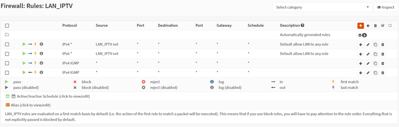

Voor de volledigheid nog even de firewall regels. Ik snap het echt even niet meer, voorheen werkte deze config gewoon en het is volgens mij identiek aan de TS 8)7
Afbeeldingslocatie: https://tweakers.net/i/_pfYsFtq28QfOYZ5zIfov4XuETQ=/800x/filters:strip_exif()/f/image/pNmUh271zGSx1AECZTiGp7cS.png?f=fotoalbum_large
Afbeeldingslocatie: https://tweakers.net/i/mNZP9F97DOrU9M4R9E4nCoJaUHI=/800x/filters:strip_exif()/f/image/cmZnEyBm10qcmdvpcBpfZYLL.png?f=fotoalbum_large
Afbeeldingslocatie: https://tweakers.net/i/Gd12Rzy6gMjgHxXyjsj_C7nWr1E=/800x/filters:strip_exif()/f/image/8Kr6l9KkQVnGpUL7dX8UPyy7.png?f=fotoalbum_large

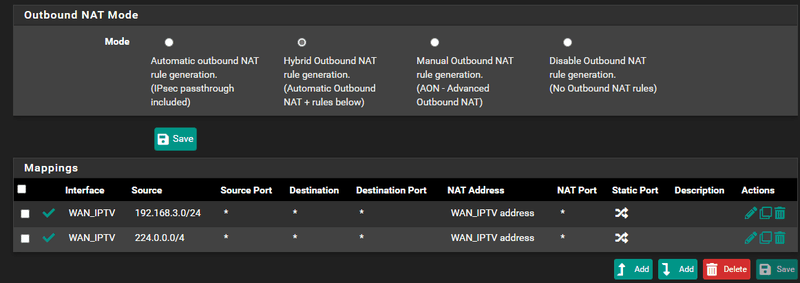

@Gijs007 Nee er gaat niets bij KPN mis, wat er fout gaat is dat OpnSense geen NAT toepast op het uitgaande verkeer over de IPTV_WAN interface. En dat is ook logisch want je beperkt je uitgaande NAT regel tot verkeer vanuit 172.30.0.0/20 en je pingt nu met 172.16.25.12, dat adres ligt niet binnen 172.30.0.0/20.
Dus dat het bij jou nu niet werkt is logisch, je moet je NAT regel aanpassen en kunt eigenlijk gewoon dat hele source subnet weghalen. Alles wat via IPTV_WAN naar buiten gaat mag gewoon geNAT worden :)
/edit: Ik zie wel dat je ook nog een NAT regel met any hebt maar hoe dan ook werkt dat dus niet nu. Ik zou enkel de regel om alles over IPTV_WAN te NAT'en laten staan en dan daarna ook je machine even rebooten.

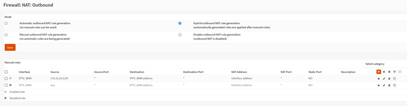

Heb die nat regel even uitgeschakeld, kwam uit de TS, kopje: Update november 2021
Wat overigens wel precies op mijn 561 error in gaat.
Heb het nu even geconfigureerd zoals in onder het kopje: NAT configuratie
Helaas maakt dat geen verschil.
Overigens zag ik bij een eerdere packet capture, tijdens het ophalen van de software, dat er wel verkeer naar 213.75.116.x adressen gaat. Dat duidt toch op routering die wel correct functioneert. 8)7
Update: ook met deze instellingen werkt het niet:
Afbeeldingslocatie: https://tweakers.net/i/ZkmnSTNmmhVwHNfmo2JccOu-SKg=/800x/filters:strip_exif()/f/image/EHdotFsmoLIEcBMCzHajlGNi.png?f=fotoalbum_large
Zit op dit moment dus met die 561 error, waarbij ik niet verder dan 85% kom met het opstarten van de STB.
[ Voor 19% gewijzigd door Gijs007 op 11-02-2022 15:14 ]

  • ik222
Je hebt nu ook de verkeerde regel uitgeschakeld zo te zien, 172.16.25.12 valt niet binnen 172.30.0.0/20 dus die hele regel kan weg. Je moet juist de any regel laten staan.
  • Gijs007
  • Laatst online: 20-10 20:07
ik222 schreef op vrijdag 11 februari 2022 @ 15:22:
Dat had ik ook al geprobeerd, alleen de any regel, maar werkte helaas niet.
Heb de NAT nu zoals hieronder ingesteld, nu start de STB weer correct op en krijgen we beeld.
Alleen zit ik nog wel met het probleem dat ik oorspronkelijk ook had, stb-nmc-400 melding en haperend beeld.
Update: Inmiddels werkt het allemaal weer. Had OPNsense nog maar een herstart gegeven, en het instellen van de QOS in de firewall regels uitgeschakeld. Wellicht vindt KPN het ineens niet leuk als ik QOS code 5 over het IPTV WAN duw, of er is iets verandert door de upgrade van mijn OPNsense installatie.

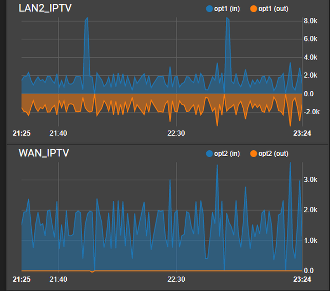

Kan niet zeggen dat ik daar iets van merk
Afbeeldingslocatie: https://tweakers.net/i/JBxr4f0b5KZxv4XnlKvVEXEBqHA=/full-fit-in/4000x4000/filters:no_upscale():fill(white):strip_exif()/f/image/i7mNwzZ8FqU501TLCxumPeO4.png?f=user_large
hooguit 2 %meer cpu
picture is van een niet stilstaande beeld

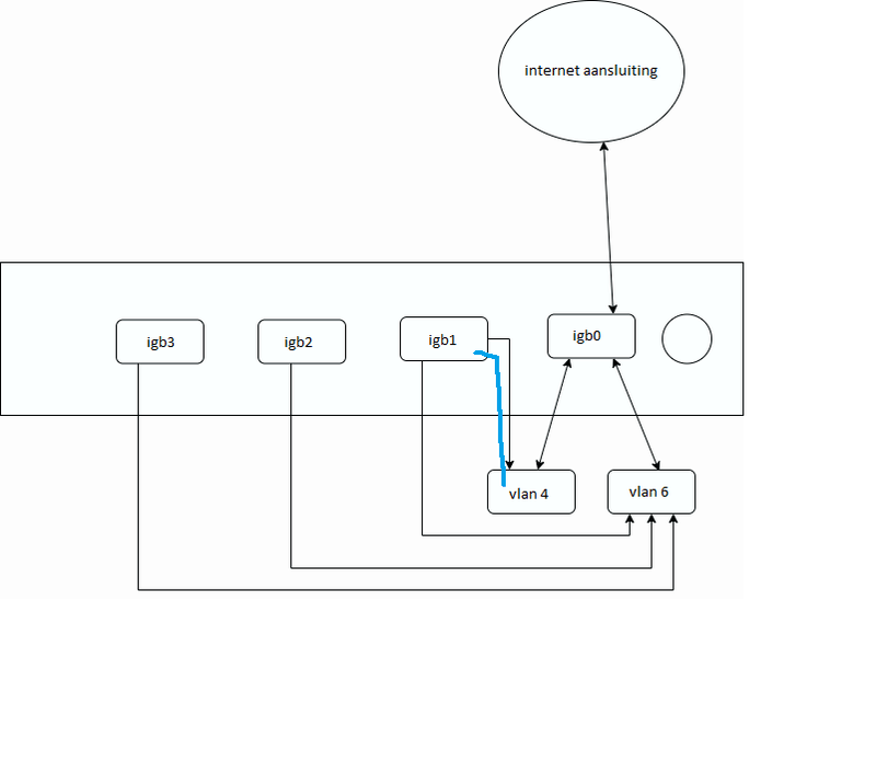

  • Tweaker_home
  • Registratie: April 2017
  • Laatst online: 08-03-2022
ik222 schreef op vrijdag 25 februari 2022 @ 08:54:
Ik heb hier geen last van met 2.6.0, gebruiken jullie toevallig soortgelijke hardware? Het klinkt namelijk een beetje als een driver issue van de netwerkkaart of iets dergelijks...
Ik heb hier, ook met 2.5.2 geen last van.
Wel heb ik alles als trunk gevoed en op de Virtuele kaart (E1000) in vlan 4 en 6 gesplitst.
Ook heb ik de main card hiervan op een MTU gezet van 1510
Specificatie inkomende (fysieke) netwerkkaart: Intel 82571EB

  • misteriks
  • Laatst online: 19-10 17:15

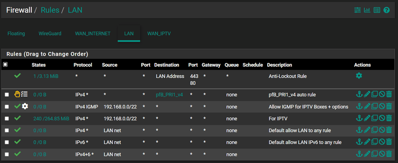

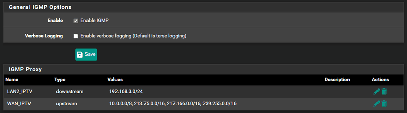

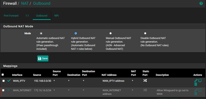

Ik heb het topic van voor naar achter door gelezen en van alles geprobeerd, maar ik krijg het niet voor elkaar om KPN TV werkend te krijgen via PFSense v2.5.2.
TV box in LAN 192.168.0.0/30 (Intern geen apart VLAN voor tv box)
TV Box is nieuw en nog niet geactiveerd via de Experiabox
TV box blijft hangen op 85% en geeft error 563. Nieuwe software ophalen werkt wel
213.75.112.1 kan ik niet pingen
IGMP snooping enabled op de TP-Link switches die ik heb
Ik zal wat screenshots plaatsen van mijn huidige config.
Hopelijk kan ik met jullie inzicht het probleem boven water krijgen
PFSense draait op een pc met een quad nic.

@ MISTERIKS 85% wil zeggen: de igmp proxy is niet gestart. Dat kan ook niet omdat je een ip range heb aan wijst. Het ziet er naar uit dat je de tv box op elk willekeurige ethernet aansluiting in je huis wilt aansluiten.
Als je een range aanwijst 192.168.0.0/30 kan niet moet 192.168.0.0/16 zijn.
Begin met het wijzigen van general igmp option wan internet, je hebt daar 192.168.0.1/30 terwijl je eerder overal 192.168.0.0/30 hebt gebruikt
Om kort te zijn, reset naar fabriek standaars, updat pfsense naar 2.6 en volg mijn handleiding 2 posts hierboven
[ Voor 16% gewijzigd door Beammo op 13-03-2022 13:11 ]
  • misteriks
Klopt, ik wil de TV box gewoon in een een switch/outlet kunnen prikken. Hoeft niet op een apart intern VLAN.
Geen idee welke hersenspinsel ik had toen ik overal /30 als subnet heb opgegeven. 8)7 |:(
Mijn LAN range is 192.168.0.1 - 192.168.3.254 dus subnetmask 255.255.252.0 ofwel /22
Een reset naar defaults gaat me wat ver, maar Ik heb overal waar een verwijzing stond naar /30 gewijzigd naar 192.168.0.0/22 en pfsense een reboot gegeven.
Resultaat is nog hetzelfde, Blijft hangen op 85% met error 563 en kan niet pingen naar 213.75.112.1

@misteriks 2de regel in nat outbound verwijderen en vervangen door:
wan_iptv 224.0.0.0/4 * * * WAN_IPTV adress
je wilt immers natten tussen tv kastje en WAN_IPTV_VLAN
Daarna verwijder in Firewall/Rules?Wan_IPTV alle regels en vervang door :
IPv4IGMP * * 224.0.0.0/4 * * none (plus allow options)
IPv4UDP * * 224.0.0.0/4 * * none (plus allow options)
in IGMP proxy verander de downstream interface naar lan
in Firewall/rules/lan verwijder source van IGMP regel
en de gehele volgende regel eindigend op: for iptv
In de dhcp server van WAN_IPTV:
subnet-mask, routers, broadcast-address, classless-routes
source voor laatste regel: XS4all Televisie 1 3 28 121
Succes!!

@misteriks ik zou graag een screenshot willen zien van je Interfaces LAN (igb1)
En de DHCP server van je lan
[ Voor 15% gewijzigd door Beammo op 14-03-2022 03:17 ]

Thx voor alle hulp. Het werkt nu, zat nog een typo in een van de ip addressen van de IGMP proxy en firewall.

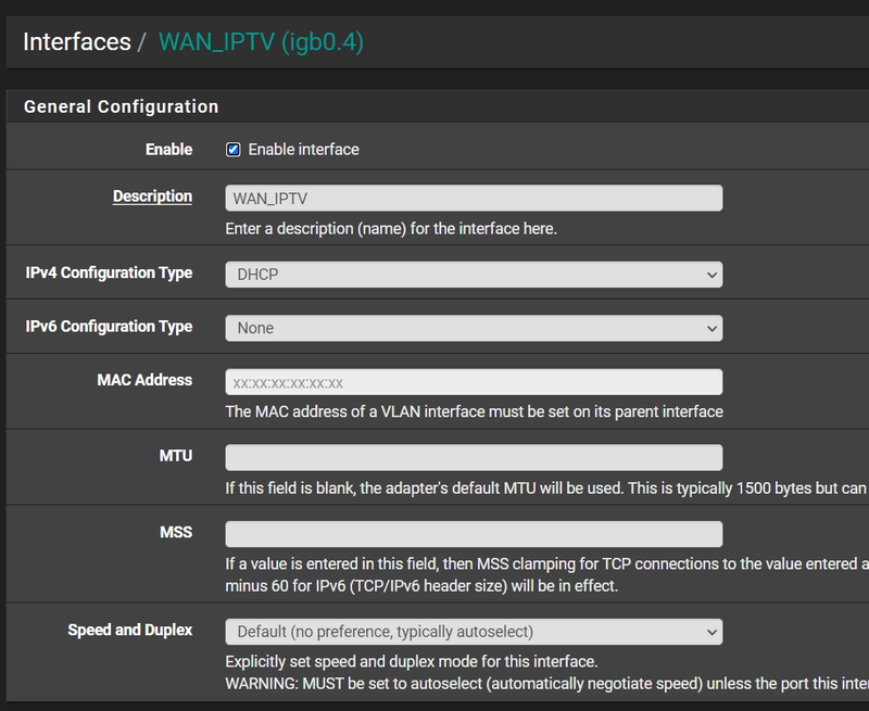

Dit zijn mijn huidige WAN_IPTV firewall rules. Ik heb ook getest met source ANY zoals in je openingspost, maar dat maakte geen verschil.
Afbeeldingslocatie: https://tweakers.net/i/ewYShjDnLoCQ6BxPT3bgviBcaAA=/800x/filters:strip_exif()/f/image/VKheCgBDH2GU9W4mgDph3mz5.png?f=fotoalbum_large

@misteriks een laatste poging om je duidelijker te maken waar je in de fout gaat
Afbeeldingslocatie: https://tweakers.net/i/AA-c6iVWz3dQr8g4vH8zVk4SCOA=/800x/filters:strip_exif()/f/image/upVd68puUgqQRdZ0kQRsmBsm.png?f=fotoalbum_large
Je moet de igmp proxy opzetten tussen de lan poort waarop je het IPTV kastje hebt aangesloten en vlan4.
voor zover ik het nu kan zien heb jij je proxy werkend op de vlan6
De blauwe lijn moet dus je proxy worden
  • misteriks
Beammo schreef op woensdag 16 maart 2022 @ 13:12:
Thx voor het meedenken! _/-\o_

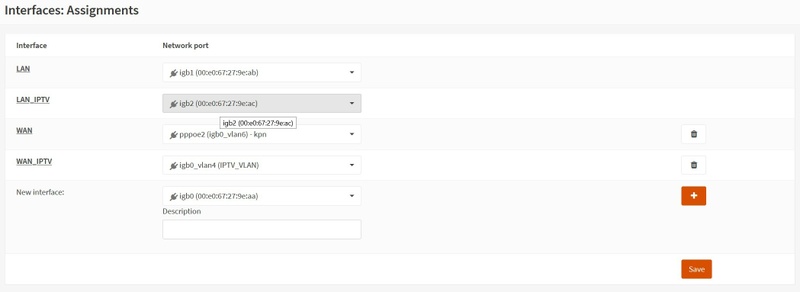

Ik ben bezig OPNsense op mijn Protectli FW6B te installeren maar kom er, ondanks de handleidingen uit de openingspost en die van @Beammo niet helemaal uit. Mijn internet werkt perfect. IPTV nog niet. Eerst kreeg ik die vrijwel aan de praat, als in: een paar seconden beeld en dan een 400 foutmelding. Na wat verder uitproberen blijft hij nu op 85% hangen. Ik zie zelf niet wat er fout gaat.
ibg0 = WAN

Je hebt je iptv interface (vlan) op een lan poort staan, die moet op de wan poort.
Alle lanpoorten zijn standaard dhcp actieve poorten Beammo in "OPNsense & pfSense KPN/Telfort IPTV how-..."
splitsen gaat op de wan poort, dus alle vlan's asignen aan igb0
Afbeeldingslocatie: https://tweakers.net/i/OknXSXBVA4ljCM6GoW0modp_OmQ=/800x/filters:strip_icc():strip_exif()/f/image/RfWJ3Thn1ewXXqssBkpD13HX.jpg?f=fotoalbum_large

Dank voor je snelle reactie. Volgens mij heb ik dat ook gedaan, of zie ik iets over het hoofd?
Afbeeldingslocatie: https://tweakers.net/i/CpL9cJugc0WjKKDazSmwnBKQaI0=/800x/filters:strip_icc():strip_exif()/f/image/dZY8KVElraYMHv7KcMGQ7Pcv.jpg?f=fotoalbum_large

  • Sjorsl820
  • Laatst online: 17-10 13:06
Beammo schreef op maandag 14 maart 2022 @ 22:31:
Hier staat een complete bijgewerkte handleiding voor Opnsense en pfsense met duidelijke scrrenshots van alle instellingen voor IPTV zonder gebruik te maken van virtualisatie
Dank voor de mooie handleiding! Ik heb sindskort ook een kpn verbinding en ben aan de slag met pfsense. Na het volgen van je handleiding werkt internet, maar TV niet (beetje de default bij de leken zoals ik die ermee aan de slag gaan). Afgelopen dagen heb ik zelf geprobeerd te troubleshooten maar ik kom niet echt verder.
Ik gebruikt een systeem met drie netwerk interfaces. 1 wan, 1 lan en 1 lan_IPTV lijkt dus erg op je handleiding. De status van mijn interfaces lijkt goed;
Afbeeldingslocatie: https://tweakers.net/i/B-Zb8zqcX_Xf60TFo6j2MaHT0vs=/full-fit-in/4000x4000/filters:no_upscale():fill(white):strip_exif()/f/image/omgowbdwLlKKjfwwb3V2lkJP.png?f=user_large
Mijn WAN_IPTV krijgt via DHCP een ip adres, en mijn derde lan interface (LAN2_IPTV) is direct verbonden met de STB. De STB krijgt ook een ip adres (192.168.3.100).
Ik vermoed dat het mis gaat bij de NAT / firewall instellingen, ik kan vanaf de LAN2 interface ook niet het specifieke ip adres pingen (een ping vanaf die interface naar 1.1.1.1 en tweakers.net werkt wel). Ook als ik naar de onderstaande grafiek kijk zie in geen uitgaand verkeer op de VLAN4;
Afbeeldingslocatie: https://tweakers.net/i/WpQX7eKL4aaoShKPpV_ondNZFEU=/full-fit-in/4000x4000/filters:no_upscale():fill(white):strip_exif()/f/image/J8WWJrb5B3OJfjkPrwb0P3I1.png?f=user_large
NAT outbound;
Afbeeldingslocatie: https://tweakers.net/i/r4dEof0dc_OsRYmCHWQ-cO7fiGo=/800x/filters:strip_exif()/f/image/2BcuZXUHz7WP3xJDo7RLCkkz.png?f=fotoalbum_large
Firewall rules LAN2_IPTV;
Afbeeldingslocatie: https://tweakers.net/i/bm2fXXkr-bqqaaKmaXoIgi-Ggo0=/800x/filters:strip_exif()/f/image/ouZNhGa2ZzZC8vLsSFdpGrUK.png?f=fotoalbum_large
WAN_IPTV;
Afbeeldingslocatie: https://tweakers.net/i/HPj0TQpar2n0ZWqhadAkH735ZjI=/800x/filters:strip_exif()/f/image/uWZWPUXKxER5eHY6VV5fmZSm.png?f=fotoalbum_large
IGMP Proxy;
Afbeeldingslocatie: https://tweakers.net/i/r-0HFHe9uEkLTuuOfijNTrwApj4=/800x/filters:strip_exif()/f/image/VHEkncrgpbdA1DrjNvtmQ1pc.png?f=fotoalbum_large
Wat zie ik over het hoofd?
  • Beammo
  • Registratie: Augustus 2019
  • Laatst online: 26-09 00:11
Settings lijken goed te zijn, start modem opnieuw op na een save, start iptv kastje opnieuw op en kijk op status pagina of de igmp proxy wel opstart, zoniet ff op play klikken bij die igmp proxy.
Afbeeldingslocatie: https://tweakers.net/i/BaIajOvUgmkp-OpEt0NnqslkGsg=/800x/filters:strip_icc():strip_exif()/f/image/D3FC7uKnKGqQvfjsOB8saoC4.jpg?f=fotoalbum_large
  • Sjorsl820
Beammo schreef op dinsdag 22 maart 2022 @ 19:15:
Hmz, het al oude "have you tried truning it off and on again" lijkt te werken. Dank!

  • Conjurer
  • Laatst online: 07-08 19:04
Sinds dat ik naar pfSense versie 2.6 ben overgegaan ervaar ik stotteren van beeld en geluid om de x aantal minuten. Bij de eerdere versie 2.5.2 had ik deze problemen niet. Ik weet dat dit al eerder genoemd is, maar heeft iemand hier een oplossing voor gevonden?
  • MikeP.
  • Laatst online: 03-07 12:03
Conjurer schreef op zaterdag 2 april 2022 @ 19:21:
Uiteindelijk heb ik de oplossing gevonden, waarschijnlijk is dit alleen wel de oplossing voor mijn specifieke qotom box. Ik kwam namelijk erachter dat de watchdog service de smart card daemon elke minuut aan het herstarten was, ook heeft dit ervoor gezorgd dat mijn ipsec service elke minuut herstartte. Hier ben ik achter gekomen toen ik de system log door ben gaan spitten. Toen ik de smart card daemon uit de watchdog had verwijderd, waren de problemen verdwenen.
Ik hoop dat met mijn kleine tip, je probleem opgelost zal zijn!
  • synoniem
MikeP. schreef op donderdag 7 april 2022 @ 21:17:
Dat was deze bug in 2.5.2 https://redmine.pfsense.org/issues/11933 maar zou niet meer moeten voorkomen in 2.6.0.
Bedankt voor het meedenken. Ik heb ook een watchdog service ingesteld. Daarin staan alle services aangevinkt. De smart card daemon is inderdaad niet meer te zien. Om toch e.e.a. te proberen heb ik alle services behalve de IGMP proxy service uitgezet. Helaas geen verschil. (de IGMP proxy service laat ik er in staan omdat in het verleden de proxy willekeurig, zo lijkt het, gestopt was).
Ik heb nog een poging gedaan om het op te lossen door de prioriteit van VLAN 4 aan te passen. Maar dat had geen effect. Nu maar teruggezet naar de standaard waarde.
Ben nu aan het prutsen met traffic shaping. Tot dusver geen resultaat. Nog steeds die irritante hick-ups in beeld en geluid.

Het lijkt er op dat ik het probleem met hiccups opgelost heb. Kwam er achter dat IPTV ieder kwartier stotterde. Uiteindelijk kon ik het ook reproduceren door een filter reload uit te voeren (menu Status -> Filter Reload). Ieder kwartier wordt cronjob "/etc/rc.filter_configure_sync" uitgevoerd. Deze actie (over)belast de CPU gedurende een paar seconden.
Er is een issue aangemaakt, hoogstwaarschijnlijk wordt het in een volgende versie (2.7?) opgelost: https://redmine.pfsense.org/issues/12827?tab=notes. Tot het uitkomen van die release kun je d.m.v. een patch het nu al oplossen.
Oplossing: installeer patch “Disable pf counter data preservation to temporarily work around latency when reloading large rulesets”. Een patch installeren kun je doen door eerst de package “System_Patches” te installeren. Daarna kun je via menu System -> Patches de betreffende patch installeren.
Afbeeldingslocatie: https://tweakers.net/i/64yERPilhxE6ZgUtq0006uyHf6o=/800x/filters:strip_icc():strip_exif()/f/image/czP28xB5tw9cEPmtz7d8P3CP.jpg?f=fotoalbum_large
Opnieuw uitvoeren van een filter reload levert dan geen stotterend beeld en/of geluid meer op.

Hoi, ik ben nu voor de tweede dag aan het klooien om iptv aan de praat te krijgen via KPN/glasvezel. Ik draai pfsense 2.6.0 op een zotac boxje. Ding draait al jaren en ik ben op zich goed bekend met pfsense.
Ik heb meerdere keren door alle stappen gelopen in de startpost, eerlijk gezegd vind ik het wel een klein beetje verwarrend dat opnsense en pfsense screenshots door elkaar heen staan lijkt het, en volgens mij worden er her en der wisselende ip ranges gebruikt voor ipvt lan zijde.
Ik weet niet of/wat het uitmaakt, maar ik heb nu voor iptv vlan 4 172.16.25.1 als interface adres ingesteld op pfsense, de dhcp range op 172.16.25.10 - 120, zoals in een van de screenshots. IGMP proxy idem geconfigureerd. Ik heb managed switches van Ubiquiti en vlan 4 aangemaakt als profiel en 2 poortjes op vlan 4 gezet en igmp snooping toegestaan. Mijn laptop en de stb. Mijn laptop krijgt netjes een ip uit 172.16 reeks en kan ook naar buiten.
Middels firewall logging zie ik eigenlijk alles toegestaan, ik zie ook igmp verkeer toegestaan.
Ik blijf echter fout 563 krijgen. Volgens mijn info betekent dit dat de stb een verkeerd ip adres krijgt. Wat gaat er nu verkeerd, iemand een idee?
Ik heb outbound NAT rules aangemaakt voor iptv_wan. Ik vermoed dat hier ergens iets niet goed gaat maar ja. Ik hoor het graag!
Tx!
[ Voor 16% gewijzigd door InflatableMouse op 27-04-2022 20:34 ]

Ik ben bezig om iptv werkend te krijgen met pfsense maar het wil nog niet lukken.
Ik kan nog niet pingen op 213.75.112.1
als ik Packet capture doe op de IPTV_WAN zie ik dit:
Afbeeldingslocatie: https://tweakers.net/i/h-FnyE_XLh7vUeYGpcpklQoHHSg=/full-fit-in/4920x3264/filters:max_bytes(3145728):no_upscale():strip_icc():fill(white):strip_exif()/f/image/2X8ssM0FHcAkJgSFeoHGhbK2.jpg?f=user_large
hij stuurt het dus naar buiten met mijn iptv_wan ip adres wat ik van kpn heb gekregen, dan zou de firewall en NAT goed moeten zijn toch?
heeft iemand een idee waar ik dit nog in kan zoeken?

Het is al opgelost ik heb NAT op manual staan en ik was vergeten een outbound regel aan te maken naar WAN

Pagina: 1 ... 4 ... 10 Laatste
