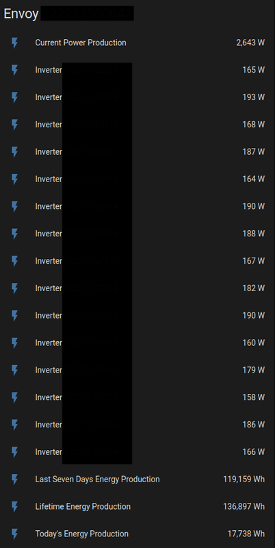

Toevallig vanavond de envoy toegevoegd aan home assistant.
Ik heb hiervoor de locale ip adres als host ingevuld en dan installer met het wachtwoord van de openingspost.

Het is me gelukt om mijn v7 Envoy in Home Assistant te krijgen :)
Afbeeldingslocatie: https://tweakers.net/i/IoXUzflJPQZTy3g6OSGI-9Wx-KU=/x800/filters:strip_exif()/f/image/rYcYMuM4WPYJbLG2zpNYDaqc.png?f=fotoalbum_large
Als ik @Kaspers goed begrijp kan ik nu met Prometheus deze data in Grafana krijgen.. We prutsen nog even verder :P
[ Voor 184% gewijzigd door RedPixel op 28-07-2022 20:51 ]

@RedPixel Super!!! Kan je wellicht beschrijven hoe je dat hebt gedaan? Ik kan het niet testen ivm v5 en een werkend HA systeem, dus wil ik nog niet direct om zeep helpen.
Enphase topic • Jeroen.nl • PVOutput
  • RedPixel
  • Laatst online: 12-11 16:16
Pazo schreef op donderdag 28 juli 2022 @ 17:11:
Ik was al aan het typen ;)
Dit dankzij deze repo: https://github.com/jrutski/home_assistant_envoy_d7_fw
Ik draaide al Home Assistant (en Grafana, InfluxDB, Telegraf, e.d.) onder Linux vanuit docker-compose. Mogelijk dat de commando's wat anders zijn als je het niet in een container draait, maar dat weet je dan hopelijk zelf.
Ik heb de volgende stappen gedaan:
# instaleer HACS (geen idee of dit echt nodig is, maar staat in de readme)
cd homeassistant/config/
wget -O - https://get.hacs.xyz | bash -
# herstart HA
docker-compose restart homeassistant
# installeer home_assistant_envoy_d7_fw
wget https://github.com/jrutski/home_assistant_envoy_d7_fw/archive/refs/heads/main.zip
unzip main.zip
# verplaats bestanden van subfolder naar hoofdfolder
mv home_assistant_envoy_d7_fw-main/* .
mv home_assistant_envoy_d7_fw-main/custom_components/* custom_components/
# herstart HA
Hierna kon ik in Home Assistant de Envoy integration toevoegen (met IP-adres, mijn e-mailadres en wachtwoord van Enlighten account, en mijn Envoy serienummer, en het vinkje aan).
Ik ga proberen mijn data rechtstreeks in InfluxDB te stoppen vanuit Home Assistant.

  • wnwiigrtz
  • Laatst online: 11-11 19:55
RedPixel schreef op donderdag 28 juli 2022 @ 17:23:
# herstart HA
unzip main.zip
# herstart HA
Bedankt @RedPixel voor deze uitleg/dit stappenplan! _/-\o_ Sinds eind augustus hier ook de blije eigenaar van een PV-systeem (10 x 400Wp) met Enphase (v7). Koppeling met PVOutput.org ging goed en ook via de Enlighten/Enphase App was alles terug te zien, maar wilde het natuurlijk ook zelf inlezen.
Net als @Panzer_V en @Henkpaulus flink aan het tobben geweest met de bestaande plugins, zowel in HomeAssistant als in Domoticz, maar liep enkel en alleen maar tegen problemen en fouten aan, niks leek te werken, tot grote frustratie! Overal op hier op Tweakers zie ik gebruikers regelmatig mooie grafiekjes/statistieken plaatsen, maar kreeg het maar niet aan de praat. Gegevens halen uit http://envoy.local/api/v1/production lukte wel wanneer ik ingelogd was in de browser, maar wanneer ik deze zelf via een scriptje wilde uitlezen, kreeg ik dus continue dat ik er niet in kwam/geen toegang had.
Met bovenstaande stappen is de installatie van HACS niet nodig vermoed ik, wél als je hem echt als custom repository wilt toevoegen. Inmiddels gelukt en draait hier nu prima. Kan nu in HomeAssistant per paneel terugzien hoe de opbrengst is :)
Afbeeldingslocatie: https://tweakers.net/i/ujH-WGkpCov1grlgvIpfxSvRFGU=/full-fit-in/4000x4000/filters:no_upscale():fill(white):strip_exif()/f/image/OM6F4N9kWwQkug3rgpXieSed.png?f=user_large
Mijn vermoeden dat paneel #5 niet goed gelegd was (zover als mogelijk tegen het dakkapel aan en dus meer in de schaduw, in plaats van zover als mogelijk richting de buren en dus meer/eerder volledig in de zon) werd hierdoor meteen bevestigd. Binnenkort komen ze dit paneel omleggen, zodat deze beter ligt.

Yes, Ze staan er in: ;-) Firmware D7.0.88 en aangepaste domoticz plugin van https://github.com/H4nsie/EnphaseEnvoy (sessionid toegevoegd als cookie aan de URLs)
Afbeeldingslocatie: https://tweakers.net/i/AVfaEAQFSC5z68YTexl_bJ-UnDU=/800x/filters:strip_exif()/f/image/UYfsiazgMnmsym41HjPoWGJQ.png?f=fotoalbum_large
Wijzigingen aan de default plugin:
-Username/password tijdelijk er uit gehaald als verplichte parameter
-Cookie even hard gedefinieerd als POC: cookies = dict(sessionid='**-USE-YOUR-OWN-SESSIONID-**')
-Cookie toegevoegd aan de 3 URLS: , cookies=cookies
-Envoy Self signed certificate ignoren in de 3 URLs: , verify=False
Todo: Even netjes de SessionID via de UI in laten lezen (Mijn gebrek aan python kennis hoe deze in de "cookies = dict(sessionid='') te krijgen)
root@walhalla:/home/domoticz/domoticz/plugins/EnphaseEnvoy# diff plugin.py.orig plugin.py
<         <param field="Username" label="Username" width="250px" required="true"/>
<         <param field="Password" label="Password" width="250px" required="true"/>
>         <param field="SessionID" label="SessionID" width="500px" required="true"/>
<             jsonPCU = requests.get('http://' + Parameters["Address"] + '/inventory.json')
>             jsonPCU = requests.get('http://' + Parameters["Address"] + '/inventory.json', cookies=cookies, verify=False)
<             jsonproduction = requests.get('http://' + Parameters["Address"] + '/production.json')
>             jsonproduction = requests.get('http://' + Parameters["Address"] + '/production.json', cookies=cookies, verify=False)
<         jsoninverters = requests.get('http://' + Parameters["Address"] + '/api/v1/production/inverters/' , auth=HTTPDigestAuth(Parameters["Username"], Parameters["Password"]))
>         jsoninverters = requests.get('http://' + Parameters["Address"] + '/api/v1/production/inverters/' , cookies=cookies, verify=False )
[ Voor 76% gewijzigd door antoin op 16-10-2022 17:13 ]
