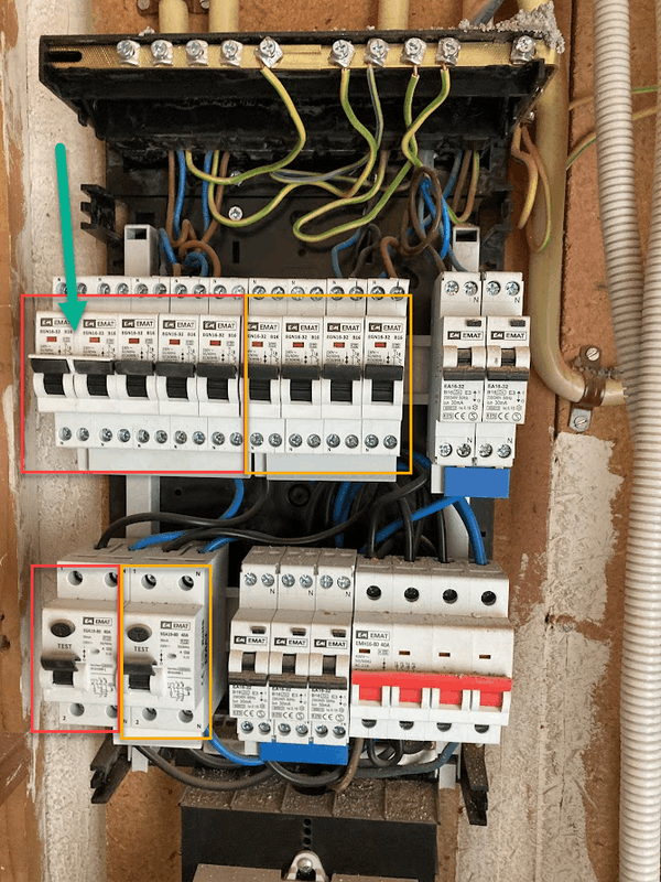

Goedenavond,
Ook bij ons is het zover dat de Bora Pura eraan komt. En ook wij hebben discussie met de aannemer en keukenboer over hoe deze aangesloten moet worden. Na dit topic lezen ben ik er bijna uit maar heb ik toch nog een vraag.
De situatie:
- We hebben op dit moment een 1 fase aansluiting maar er komt een 3 fase aansluiting aan.
- De meterkast is door de aannemer al voorbereidt met een kookgroep (groene pijl)
- Er zittem twee 2-polige aarlekschakelaars in

@Buthker als je eerst een 3f aansluiting krijgt, moet je het meteen goed doen en de Bora op 3f aansluiten.
@timovd Je bedoelt met een 3x16A aardlekautomaat? Dat gaat zo te zien niet passen in mijn meterkast. Of kan dat ipv die twee maal 2-polige aardlekschakelaars?
@Buthker kookgroep er uit, 3f alamat op de onderste rij waar die crappy alamats nu zitten. Crappy alamats naar de bovenste rij.
Klaar.
Klaar.
@Buthker klopt, maar dan zonder Chint. Daar heb ik genoeg ellende mee gezien.

@RandomReactor plaats eens fotos van de groepenkast hoe dat daar is aangesloten en de aansluitingen op de Bora zelf. Liefst ook nog van de Perilex aansluiting.
Een 3f Alamat is het enige juiste hier.
PS. Wat zijn sommige "vaklui" toch enorme prutsers.

Goedemorgen,
Na het lezen van dit hele topic helaas nog steeds niet helemaal helder hoe ik onze Bora Puru het beste kan aansluiten in de situatie op de foto. Deze 3-fast kast heb ik onlangs besteld bij Elektramat incl. 'kookgroep' (2x16), de kast is bedraad geleverd, de kook groepzit nu op één van de 3 fases (25A). Dat is dus niet voldoende om de plaat op vol vermogen te kunnen laten draaien.
Mijn vraag is nu hoe kan ik de plaat op twee fases aansluiten? Kan dit door de kookgroep te vervangen voor een kookgroep aardlek automaat? I.v.m. met plaats in de kast heeft de voorkeur een 2 fase aansluiting, i.p.v. een krachtgroep erin.

Groepenkast (3x25A), (overige groep zijn tijdelijk aangesloten ivm verbouwing):
:strip_exif()/f/image/gAZS5xfofBu8E27MYyVPaYkp.jpg?f=fotoalbum_large)
Hopelijk kan iemand mij helpen, de supportafdeling van Elekramat in ieder geval niet
Alvast dank!

Doe jezelf een plezier, sluit de bora aan op 3 fase. Bestel zo’n zelfde, lege kast erbij en een 3p +N aardlekautomaat.FibeR06! schreef op dinsdag 25 juni 2024 @ 09:33:

Als je dat niet wilt dan kun je voor dat SEP spul gaan, maar ja kema keur en data bladen zijn ver te zoeken. Nog los van de kwaliteit.
Even uit interesse, niet gerelateerd aan jouw vraag. Wat was het verschil in € tussen deze kast en een a merk kast?
Dat is inderdaad wel de mooiste oplossing, geen gek idee. Dank voor het meedenken.lucas321 schreef op dinsdag 25 juni 2024 @ 16:19:
Deze kast kost 294,43 incl. BTW (Schneider kast + Emat componenten), dezelfde kast van ABB kost 400,30 incl. BTW.

Er zitten 2 aardlekautomaten als kookgroep. Dat kan niet met de nullen gekoppeld in de kookplaat. Je zou een "gewone" kookautomaat moeten hebben achter een aardlekschakelaar, 2p of 4p.
Van de Emat-website: LET OP; een fornuisgroep aardlekautomaat werkt uitsluitend met kookplaten die 2 gescheiden nullen hebben.
Als aanvulling op @AtRi, een kookgroep mag zelfs alleen als je gescheiden nullen hebt! Bij gekoppelde N mag het ook gewoon niet. Bij aardlekautomaten werkt het alleen ook nog eens niet.
Indien je een 3-fase netaansluiting hebt: 3P+N aardlekautomaat (of losse automaat + aardlekschakelaar)
Indien je een 1-fase netaansluiting hebt: Een 4P automaat is dan de enige correcte optie!
Wat is in dit geval, bij 1-fase aansluiting, het verschil tussen een kookautomaat en een 4-polige automaat?
[ Voor 13% gewijzigd door AtRi op 22-10-2024 11:23 . Reden: toevoeging ]

@AtRi Dat de N beveiligt moet zijn omdat je niet kunt garanderen dat de stroom even voor de twee N's terugvloeit. Met een 4P automaat kan dat en heb je feitelijk dus 5qmm.

Een kookautomaat heeft toch ook gewoon 2 nullen, is volgens mij niet anders als eenSeptillion schreef op dinsdag 22 oktober 2024 @ 12:57:
4p automaat.
@AtRi Dat is heeeeel erg verschillend. Want in een normale automaat, inclusief een automaat in een kookgroep, schakelt de N alleen. Er zit geen beveiliging op de N, die zit alleen op de P's. De N wordt alleen mee onderbroken als de P dat ook wordt. Vandaar dat we een normale automaat ook geen 2P noemen maar P+N. Net als dat een normale krachtgroep automaat een 3P+N is, ook daar zit geen beveiliging op de N.
In een 4P automaat zit er beveiliging op elke aansluiting. Dus als je die inzet als 1-fase fornuisgroep (dus 2xL+2xN) is elke ader beveiligd, ook de N. En zo kan je dus wel 2x een N bij elkaar brengen omdat je verzekerd bent dat als één van de twee toch te veel stroom voor zijn rekening neemt (of er gewoon één los is gekomen / is gebroken) dat hij dan uit gaat. Een normale kookgroep (P+N+P+N) of een normale krachtgroep 3P+N) doet dat niet.
[ Voor 4% gewijzigd door Septillion op 22-10-2024 20:41 ]
In de groepenkast zit nu 1x40A, als ik dit topic goed gelezen en begrepen heb, kan deze alleen correct aangesloten worden door een 4P automaat toch?
@Verwijderd Als het dezelfde plaat is (of feitelijk elke plaat van >3,6kW met enkele N aansluiting), ja
Of ja, de 1x32A (incl bijbehorende bekabeling) daargelaten. Maar naast dat het in Nederland eigenlijk niet voorkomt is dat ook niet juist qua selectiviteit.
