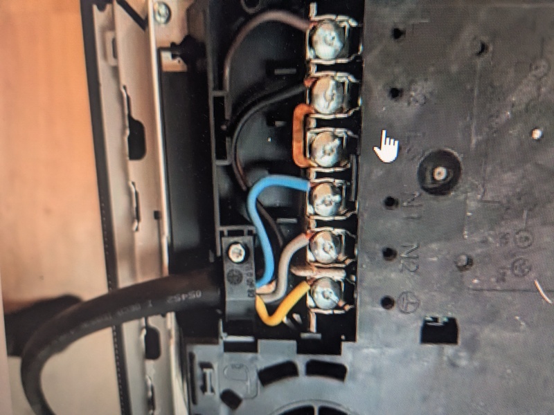

Goedemiddag,

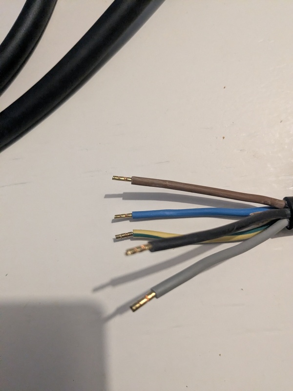

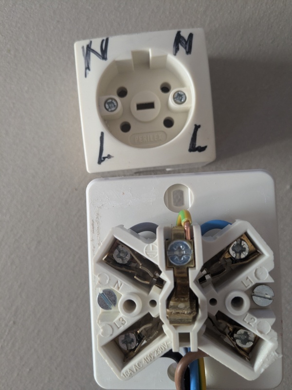

Ik ben bezig met een Bora Pure M aan te sluiten. Ik heb een 1 fase aansluiting met een fornuisgroep.
De Perilex stopcontact is door de aannemer aangesloten waarbij N= grijs, L1= Blauw (nul), L2= Bruin en L3 zwart. Bij de kant en klare stekker van Hornbach is N=Blauw, L1= Bruin, L2 zwart en L3 is grijs (zie foto's)
Deze wil ik volgens de 2 fase schema aansluiten conform de eerdere genoemde oplossing (zie foto), waar de brug bij de Nul draden worden weggehaald. Dan wordt bij mijn aansluiting van de Bora: L1= zwart, L2=grijs, brug van L2 naar L3, N1 Blauw en N2 bruin.
Klopt mijn redernatie?

Nee dat klopt niet. Waarschijnlijk, zijn op de Perilex bruin en blauw een paar en zwart met grijs een paar. Of dat echt zo is dat moet je in je groepenkast nakijken. Het paar bruin en blauw zit aangesloten op L2 en L1. In de kabel zijn dat de kleuren zwart en bruin. Dus moet in de plaat zwart op L1 en bruin op N1
Het paar zwart en grijs zit op L3 en N in de Perilex. Dat is grijs en blauw in de kabel. Dus moet grijs op L2 met een brug naar L3 en blauw op N2 in de plaat.
Maar nogmaals, dit is afhankelijk van de aansluiting in de groepenkast.

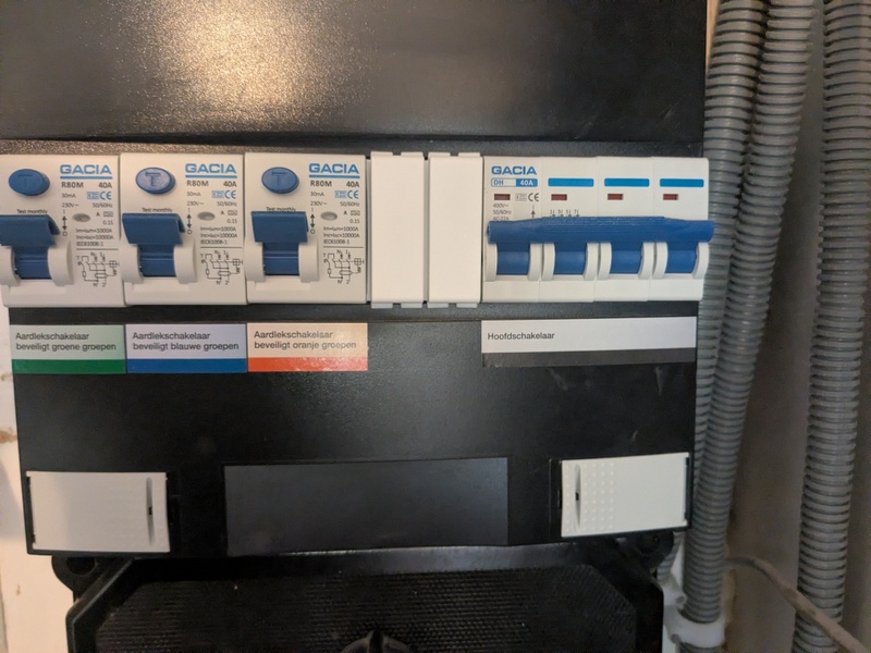

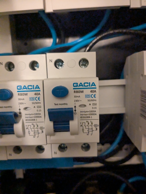

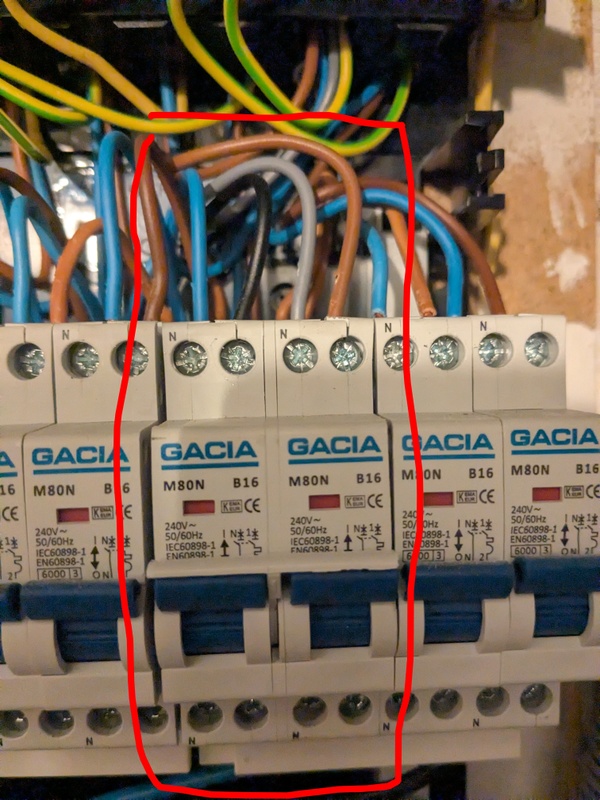

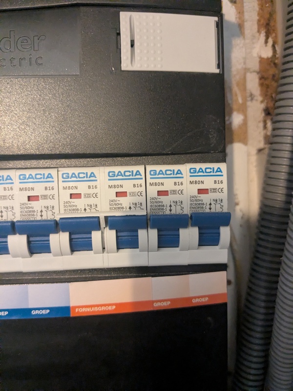

HoI Jan hierbij de foto van hoe het zit in mijn groepen kast. Blauw en zwart zitten bij elkaar en grijs en bruin. Ik hoorhoor graag hoe ik het dan moet aansluiten.Afbeeldingslocatie: https://tweakers.net/i/SVyD3TUaLCthG8AvTgi5EiSDClE=/x800/filters:strip_icc():strip_exif()/f/image/7BLTZNgNbZs6FvOY1RYGWscW.jpg?f=fotoalbum_large
Afbeeldingslocatie: https://tweakers.net/i/yEQjPwfHSc-DwCE_HRO4MIyo1H4=/x800/filters:strip_icc():strip_exif()/f/image/5K5MznybXOVRcmgDnC7PbVZh.jpg?f=fotoalbum_large
[ Voor 3% gewijzigd door Ellmau81 op 21-11-2025 12:21 ]
  • devriesjande
  • Laatst online: 01:53
Gooi mijn verhaal maar in de prullenbak.
Hoe jij de plaat wilde aansluiten is helemaal goed.

Thnx voor de reactie. Dan ga ik het zo aansluiten.

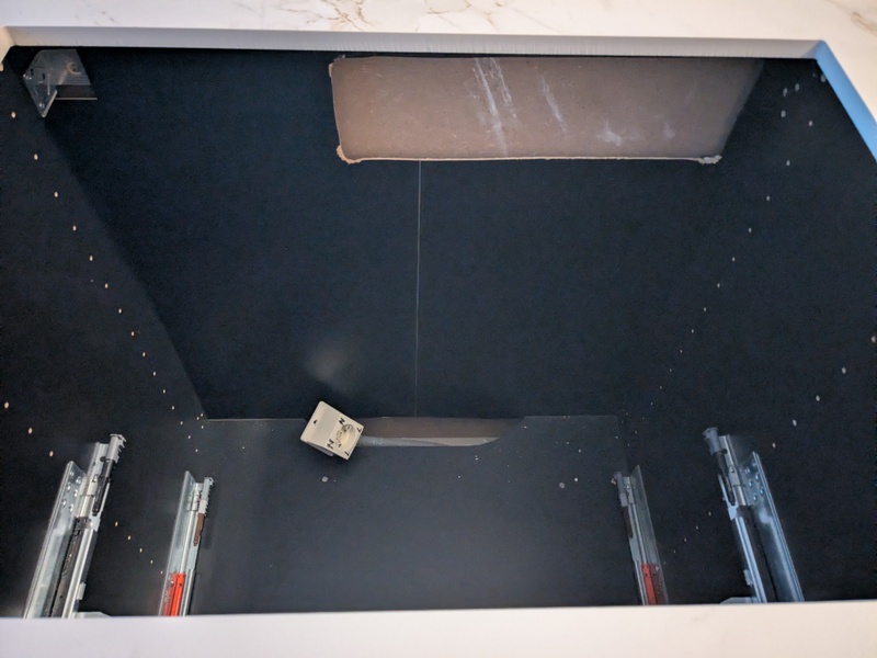

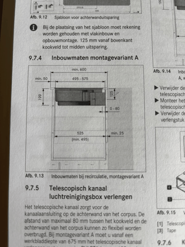

Goedemorgen allemaal,
Ik ben momenteel bezig met de installatie van mijn Bora Puru kookplaat in een IKEA Method keuken. Voor de elektra en de perlixstekker ben i er al uit. Het daadwerkelijke plaatsen van de kookplaat willen we zelf doen. De uitsparing in het werkblad is al gemaakt en de kasten staan (helaas) al vast opgesteld.
Het probleem is nu dat de ruimte tussen de IKEA-kasten (het gaat om een kookeiland) niet de minimale benodigde 2,5 cm is (zie foto's).
Daarnaast is het materiaal van de achterwand van de IKEA Method kast niet echt stevig, laat staan vochtbestendig.
Zijn er mensen die ervaring hebben met een Bora Puru in een IKEA Method keuken (kookeiland)?
Mijn idee: is om een extra wandje te plaatsen, op min 25mm van de huidige achterzijde van de kast, zodat de recirculatielucht via de ontstane ruimte en het gat in de onderkant van de kast naar de ruimte onder de kasten en daarmee de kamer kan stromen.
Ik hoor graag van mensen of ze hier ervaring mee hebben, of misschien andere ideeën of oplossingen hebben
Afbeeldingslocatie: https://tweakers.net/i/i3PJolGk_RFJVJtY_kLjTN_PK4E=/x800/filters:strip_exif()/f/image/86DBbopSCfKNy1BLVLeg1V7l.png?f=fotoalbum_large
Afbeeldingslocatie: https://tweakers.net/i/Usf81gtQxvfRXR_QaE3rbVHPOG8=/800x/filters:strip_icc():strip_exif()/f/image/odJgTzAJU6YbD6RpwfWXVdjS.jpg?f=fotoalbum_large
  • timovd
  • Laatst online: 21:33
timovd
Voorsprong door techniek
@Ellmau81 ik heb zelf ook zo'n gat gemaakt in mijn Metod kast, maar mijn kast staat tegen een muur en niet tegen de rug van een andere kast. Kun je niet met een buizenset de luchtstroom naar de plint laten lopen?
  • Ellmau81
  • Registratie: November 2025
  • Laatst online: 15-01 14:04
Ik las ergens dat de standaard set van de Bora niet past.
