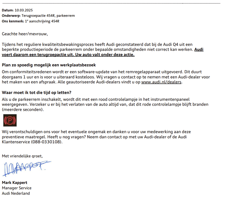

  • party42
  • Laatst online: 01-10 09:45
Afbeeldingslocatie: https://tweakers.net/i/w5nDLRYqcIOlclITN63ZLjE0wuE=/800x/filters:strip_exif()/f/image/pOmSbNCYWHR13eRUED4OpQM1.png?f=fotoalbum_large
Deze brief gekregen. Model uit 2021. Vanochtend geweest, na 3 kwartier was het klaar. Prima.

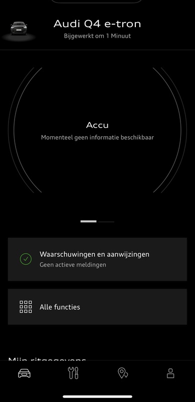

CL9
Sinds vanochtend werkt mijn app niet naar behoren. Ik kan niet meer zien hoe ver die is met laden. Anderen ook last van?
Afbeeldingslocatie: https://tweakers.net/i/QXENyG3cdqqIh17cwwQcsMFkPoI=/x800/filters:strip_icc():strip_exif()/f/image/qg7yPZN6MP8aIoG4ug3jyh9W.jpg?f=fotoalbum_large

  • Pjotr12
  • Registratie: Juli 2024
  • Laatst online: 02-10 11:52
CL9 schreef op woensdag 2 april 2025 @ 14:51:
Exact hetzelfde hier.
