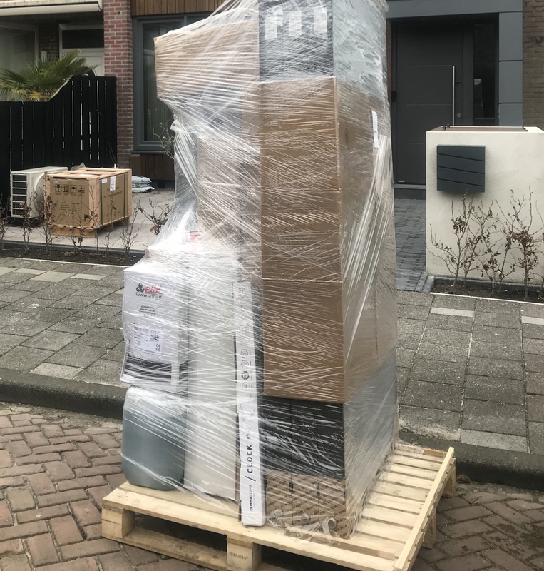

Afbeeldingslocatie: https://tweakers.net/i/xGRSR8sZkrhb8H9VB6WHpjO2Q3s=/x800/filters:strip_icc():strip_exif()/f/image/PgrzvFVblhWXxbQc8g0AjjVe.jpg?f=fotoalbum_large
Stond vanochtend ineens een vrachtwagen voor de deur. Gelukkig nog op tijd besteld. De bestelling van mijn schoonzus twee weken later belande op een stapel met levertijd onbekend. Heb er nog wat telefoontjes aan gewaagd, Dawi, Zonneboilermagazijn maar beide hetzelfde verhaal. Glasplaten voor de collectoren komen uit Ukraine. Ook de chips van de pompunit zijn nu niet te leveren. Er wordt wel hard gewerkt om alternatieve leveranciers te vinden en met enig succes volgens mij maar lang niet voldoende om aan de vraag te voldoen.
Wij ga hier dus een 279ltr boilervat plaatsen met 2 vlakke plaat zonnecollectoren en de Hewalex 3kw warmtepomp, alleen voor sanitair warm water. Het wordt passen en meten om het vat te plaatsen, deze is namelijk iets hoger dan waar rekening mee is gehouden (de lage van 129 cm was niet meer leverbaar). Moet nu wel een ketting anode gaan toepassen want die lange staaf krijg ik er na montage nooit meer uit.
Ik zal hier met enige regelmatig wat updates plaatsen hoe het vordert met de montage.

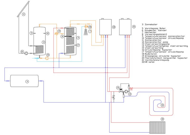

Hallo allemaal,
Ik ben me aan het oriënteren om ook een warmtepomp aan te schaffen. Mijn oog viel ook op de Hewalex (vanwege de gunstige subsidie O-) ). Nu zie ik in de handleiding dat het eigenlijk niet toegestaan is om de warmtepomp op een spiraal in de boiler aan te sluiten. Nu was dat wel eigenlijk mijn bedoeling, om zodoende in de zomer als de zon niet heeft geschenen, de warmtepomp mijn boiler te laten opwarmen. In de wintermaanden zou de warmtepomp voornamelijk ook het verwarmen van de vloer voor zijn rekening nemen (althans een gedeelte daarvan). Zie onderstaand schema:
Afbeeldingslocatie: https://tweakers.net/i/Oyn3RU9t1y71PRup0jBqbRhfV28=/800x/filters:strip_exif()/f/image/aplhCZBEjCNYMPP10OofKEh6.png?f=fotoalbum_large
De driewegklep voor omschakelen van tapwater/CV heb ik even verondersteld in de Ventilatie Warmtepomp (bij de Hewalex zal deze er buiten komen). De spiraal in de boiler is geschikt voor een warmtepomp (2.5 m2).
Zou dit om deze manier toch kunnen werken of moet ik het aansluiten zoals Hewalex voorschrijft en er dan een extra warmtewisselaar bijplaatsen om de vloer op te warmen?
De bedoeling is om de Hewalex op de zolder te plaatsen op de MV box uitgang. Eventueel extra lucht intrekken indien nodig. Maar ik ben ook een beetje huiverig voor het geluid dat deze unit maakt. De zolder heeft namelijk een houten vloer en we slapen eronder. Kan iemand daar iets over zeggen?
LG-HM071MR-U44 / SWW Hewalex PCWU 3.0 / PV SMA + Jinko 14 kWp / Kia e-Niro

Jojan265 schreef op vrijdag 15 april 2022 @ 15:37:
Hallo allemaal,
Mijn idee: Kijk eens naar een hygiëne boiler vat, dan heb je er maar 1 i.p.v. twee nodig. 1 spiraal voor je SWW, 1 spiraal voor je zonneboiler en je warmtepomp pompt water in je hygiëne boiler vat of door de CV leidingen. De Hewalex kun je daarnaast ook op het hygiëne boiler vat aansluiten wanneer je warmtepomp bezig is met CV en zonneboiler niet genoeg warmte levert.

BazemanKM schreef op vrijdag 15 april 2022 @ 19:22:
Gaat helaas niet lukken. Ik wil de boilers op zolder hebben en heb dus beperkte hoogte mogelijkheden.

maar je wilt dit omdat je meer liters aan boiler wilt? Ik heb zelf gewoon de warmtepomp aangesloten op de zonneboiler zoals in de handleiding staat. Alleen loop ik dan tegen het probleem op dat ik zowel lage temperatuurverwarming als SWW wil hebben eigenlijk van de combo maar dat is wel lastig gezien het boilervat bij verwarmen vaak zakt naar 30 graden(krijg ik met geduld wel mn woning mee warm maar dan dus warmwater op gas)
Zat er zelf aan te denken om een opstelling te maken met een indirect gestookte ketel en zo'n klein tapwaterpomp en misschien een dedicated solar controller om de setup aan te sturen voor een tweede boiler die dus water probeert apart te houden voor douchen
maar meer offtopic ik vond het geluid van de warmtepomp storend. Het gonsde bij mij door het trapgat en je hoort het ook door de vloer heenkomen in de slaapkamer eronder. Ik heb een losneembare betimmering eromheen gemaakt van mdf met aan de binnenkant 40mm glaswol en een plastic folie ter geluidsisolatie en dat werkt goed. Alleen de slaapkamer eronder is op het moment nog storen maar ik denk dat met glaswol in de vloer of eventueel zo'n geluidsdempende schuimmat of ontdreuningsplaat dat je het wel ok moet kunnen maken gezien het nu in het trapgat ook opgelost is voor me

Hrugnir schreef op vrijdag 15 april 2022 @ 21:28:
Nee. Het doel is om van het gas af te gaan (als de HR ketel het begeven heeft of teveel aan onderhoud vraagt). Op voorbereiding hierop vond ik de Hewalex warmtepomp wel een goede optie. Daarmee kan ik waarschijnlijk de komende winter al veel gas mee besparen. Alleen met heel koud weer heb ik niet genoeg aan deze warmtepomp, dus op den duur zal er een kleine split-warmtepomp bij moeten.
Hallo allemaal,
Hoi
Verwarmen via een spiraal zal niet opschieten met de pcwu, want deze heeft een temperatuurverschil van ca 3 graden tussen aanvoer en retour.
Wat de houten vloer betreft; hang hem in ieder geval aan de muur 😜, maar geluid zou een issue kunnen zijn. Als er een vaatwasser op je zolder zou staan zou je die horen? Een vaatwasser is weer wat anders maar qua geluidsbeleving zie ik er wel wat in; een kleine variëteit aan geluiden en een zachte diepe brom.
Onderschat de gevolgen voor je ventilatie hoeveelheid niet.
Als je de vloerverwarming aftapt van de boiler, dan dan is a) de boiler warm en draait de wp dus op laag rendement of b) je zit met een lauwe boiler zoals @Hrugnir schrijft.
Hier heb ik het opgelost met een tweede pcwu. Hij staat rechtstreeks op de vloerverdeler, geen vloerverw.pomp, geen thermostaatkraan, de warmtepomp regelt de temperatuur.
Een hygiëne boiler zou nuttig kunnen zijn die zal makkelijker op te warmen zijn. (Met Solar spiraal, tapspiraal en CV water als inhoud).
Enig idee hoeveel vermogen de vloer is? Waarschijnlijk is het buffervat niet nodig.
Je zou een hygiëne boiler kunnen nemen, buffer weglaten en een open verdeler toepassen waarbij de gasketel inmengd als hij aan is.
Maar dat zou je natuurlijk ook met een gewone l/w wp kunnen doen.

Dank voor dit uitgebreide en nuttige bericht.
Ik maak me inderdaad toch wel zorgen over het geluid op zolder. Als het geluidsnivo hetzelfde is als onze vaatwasser (welke als zeer stil te boek staat), dan hoef ik er niet aan te beginnen. Ook het ophangen aan een muur op zolder gaat niet lukken. Het onderbrengen van de ventilatiewarmtepomp op een verdieping lager brengt zoveel extra verbouwing en ruimte opoffering met zich mee, dat ik maar afzie van deze manier van verduurzamen. Ook met betrekking tot de kosten is voor ons de ventilatiewarmtepomp net niet interessant. Hij kan maar een deel van de warmte-opwek voor zijn rekening nemen, dus moet er altijd iets bij. In totaal zijn we dan meer geld kwijt dat met alleen een warmtepomp, welke wel alles kan verzorgen in zijn eentje. Wel jammer, aangezien ik het nog steeds heel jammer vind dat er zoveel energie zomaar elke dag het dak uitgaat.
Inmiddels tot de conclusie gekomen dat het allemaal onderbrengen op zolder dus niet gaat lukken. Het wordt waarschijnlijk het opofferen van een deel van de bijkeuken volgens onderstaand schema:Afbeeldingslocatie: https://tweakers.net/i/0xmZtNRIOsrA6fLp6e_CWcGHNqo=/800x/filters:strip_exif()/f/image/DpF9z7E49FUz25VATfOuS5qI.png?f=fotoalbum_large
De binnen-unit en de warmtepomp-zonneboiler komen dan in de bijkeuken. De vloerverwarming verdeler zit net aan de andere kant van de muur van de bijkeuken en kan dan gemakkelijk worden bereikt. Met de L/W warmtepomp kan dan alles voor zijn rekening nemen en de zonneboiler kan op zolder dienst doen als buffer. Dit geeft de minste verbouwing en het schema wordt een stuk eenvoudiger. Wel meteen gedacht aan een circulatiepomp t.b.v. anti-legionella run.

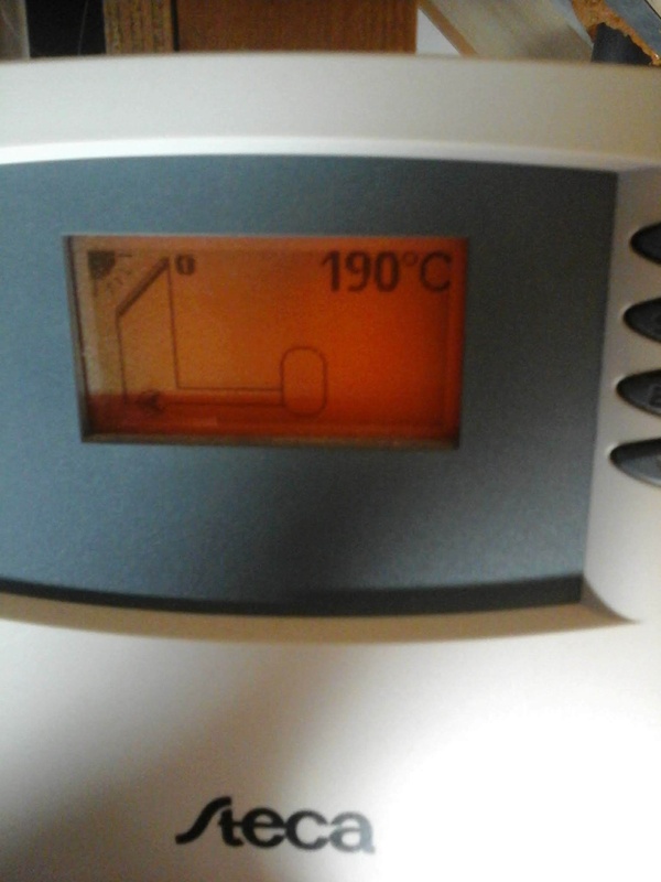

6 m2 is 6kW aan energie per uur (1000w per m2) Die 6 Kw per uur aan energie x 8 zon uren is 48 kw per dag aan warmte wat je wel kwijt moet kunnen. Een 300ltr boiler icm 6m2 collectoren dat gaat zo te zien niet goed.
Ik heb wel eens 12m2 heatpipes op een 400ltr boiler gezien. De temperatuur in de collector ging in deze periode > 200gr. Het is ook slecht voor het glycol zo'n hoge temperatuur.
Ik heb een kleine vlakkeplaat collector op het zuiden van 2,5 m2 aangesloten op een 200ltr boiler. In deze periode is het water 60 gr, mooie temperatuur en niet overdreven. Collector kan mooi zijn warmte kwijt en als de boiler >80gr is, dan fakkel ik de warmte af in de verwarming. Deze situatie komt soms voor als ik in de zomer op vakantie ben.Afbeeldingslocatie: https://tweakers.net/i/XgQ02T4Dp_KfBNQbdavkWydqVck=/x800/filters:strip_icc():strip_exif()/f/image/aGgWyjFDus62LyYxANMG3zaN.jpg?f=fotoalbum_large

@andre75 Ik zie 190 graden daar op die foto. Dat is echt niet goed voor je glycol... Onlangs heb ik de glycol in mijn systeem vervangen omdat er teveel lucht in zat. Resultaat (na 2 jaar) was een bruine i.p.v. groene vloeistof. De zuurgraad was nog wel okee. Dat is toch ook wel een nadeel van een zonneboiler, eens in de zoveel tijd moet je de glycol vervangen. Dat is ook het hele punt van stagnatie voorkomen natuurlijk.

@mvdklip Die 190 gr ben ik bij een klant tegen gekomen. Het glycol in mijn systeem zit er al 6 jaar in zonder problemen. Het hangt van de temperatuur en de kwaliteit van het glycol. Niet alle glycolen zijn het zelfde.
Let op de inibitatoren (toevoegingen) in de glycol. De goedkope glycolen doet wat het moet doen, maar hebben geen toevoegingen. Mijn collector komt bijna nooit boven de 90 gr. Stagnatie heb ik soms alleen in de zomer als ik op vakantie ben. Als de boiler > 85gr komt dan wordt de warmte in de verwarming gedumpt.

Had bedacht om dit dan met een boiler te doen, met 1 of 2 spiralen, die de vloerverwarming aan sturen.
Wat ik me echter bedacht: die vloerverwarming zal ook gergeld moeten worden. Wat is het handigst? Klep die open dicht gaat? Pomp aan/uit?
Heb voldoende capaciteit over van PV panelen, dus in de boiler plaats ik ook een verwarmings element, zou ik dagelijks de temperartuur even mee naar 65 graden kunnen brengen.
In zo’n situatie, waar schakelde de warmtepomp op? Zit waarschijnlijk geen thermostaat op?
D

mvdklip schreef op donderdag 21 april 2022 @ 12:43:
Voor de bezitters van een Hewalex zonneboiler: ben ik nou echt de enige met last van stagnatie?
Even een paar feiten:
  • 6m2 vlakkeplaat collectoren op pal zuid onder een flauwe hoek met een 300L boiler.
  • We zijn geen grootverbruikers van warm water. We proberen er zuinig mee om te gaan maar laten soms een bad vollopen.
  • Vorig jaar hadden we last van stagnatie tijdens periodes van een aantal 25+ graden dagen achter elkaar.
  • Dit jaar hadden we gisteren al last van stagnatie. Veel vroeger dan anders!
  • Alerts in de domotica waarschuwen me voor 115+ graden temperaturen van de collectoren.
  • Bij stagnatie ga ik het platte dak op en dek dan alle collectoren af met oude hoeslakens.
  • Een eigen script toont de beschikbare hoeveelheid douchewater (43 graden na mengen en vóór leidingverlies).
  • Vlak voor stagnatie is er max 475L beschikbaar. De boiler is 85 graden onderin op dat moment.
Nou heb ik al een aantal dingen bedacht / geprobeerd:
  1. De delta's in de hoeveelheid beschikbaar douchewater kan ik opslaan als verbruik (-) en opwekking (+).
  2. Verbruik en opwekking kunnen vergeleken worden aan het eind van de dag.
  3. De nachtkoeling van de zonneboiler kan geactiveerd worden vanuit Domotica.
  4. Een "dump" klep kan geactiveerd worden vanuit Domotica.
Het probleem is: je hebt voorspellende gaven nodig om te in te schatten of een teveel aan opwekking vandaag misschien nodig is voor morgen (en de dagen erna). Ik heb hiervoor al geprobeerd de weersvoorspelling te gebruiken, maar dit werkt matig. Volgens mij zijn er wel scripts in domotica land te krijgen die een inschatting maken van pv opwekking de komende dagen. Eventueel zou ik dat nog kunnen proberen. De opwekking van PV-panelen en de zonneboiler lopen namelijk in de pas. Maar dan nog heb ik geen voorspelling voor het verbruik.
Ik vraag me af of dit verder automatiseren wel zin heeft. Online heb ik gelezen over mensen die (naar gelang het weer) één of meerdere collectoren preventief afdekken, bij stagnatie reactief "affakkelen" door de warmte door een radiator in de garage o.i.d. te leiden of zelfs van een soort rolluiken die automatisch activeren bij stagnatie. Last but not least heb je natuurlijk leegloop systemen, maar dat is dit Hewalex systeem niet!
Zie o.a. https://www.ecobouwers.be...tie-zonneboiler-vermijden
Oh... en ik overweeg ook nog om maar "gewoon" een van de collectoren te verwijderen danwel permanent af te dekken. :P
Hier ook een Hewalex zonneboiler. Ik heb het vermoeden dat de periode van het jaar veel zonkracht geeft want zo warm is het nog niet eens en zie al mooie hoge temp in het boilervat. Vandaag de helf in het zwembad gegooid; heerlijk 😋
Maar ff serieus waarom zet je nachtkoeling niet gewoon aan? Kan gewoon op de standaard controller. Die heeft een instelbare temp (hier op 75 gezet) en als daarboven is mag hij 6 uren nacht koelen. Hij koelt dan rondom spiraal en niet hele vat hé! Dit ivm gelaagdheid van het vat en dat koude niet zal stijgen. Dus je behoud voldoende warm douche water bovenin 👍
Nb
Als je een circulatie pomp en aansluiting zou hebben dan die wel ff uitzetten uiteraard.
Laat je weten of het bevalt?
Heat Geek Getraind | WP Pana 5H - Solar 6m2 PVT icm 300liter - PV 8970WP: 27stuks - Home Assistant - Thuisbatterij advies |
  • mvdklip
  • Laatst online: 21-10 09:14
@ErikVers De nachtkoeling werkt inderdaad prima, maar deze is nogal naïef waardoor deze ook geactiveerd wordt als het de volgende dag(en) prutweer is en de opgeslagen warmte juist nodig is om deze periode door te komen. Daarom heb ik inmiddels een slimmere aansturing van de nachtkoeling die naar de huidige inhoud van de boiler kijkt en de te verwachten opbrengst in de komende 24 uur. Dat werkt al een stuk beter.
De parameters van de nachtkoeling (start- en eindtemperatuur) ben ik nog aan het tweaken. Momenteel staan deze op 45 en 20, maar het werkt nog niet optimaal. Vannacht bijvoorbeeld heeft het systeem maar voor +/- 50 liter aan warmwater gedumpt via de nachtkoeling. Dat is veel te weinig om vandaag weer voldoende ruimte in het systeem te hebben. Het viel me net op dat de nachtkoeling om 05:17 al gestopt is en heb de vermoedelijke oorzaak daarvan gevonden in een fout in mijn script. Nu maar afwachten hoe het vandaag loopt. Mijn voorspelling: rond 15:00 staat het vat bovenin op 90 graden, onderin op 85 en gaan de alarmbellen af. :P Morgen gaat het dan hopelijk weer iets beter doordat de nachtkoeling wél helemaal gedraaid wordt.
Gasloos sinds 2019 - Solar 1760Wp - WPB Atlantic Calypso (2x) - Pelletkachel (2x) - Kia Niro EV - Peugeot e-208 - Webasto Unite MID
  • ErikVers
  • Registratie: April 2020
  • Laatst online: 19:52
ErikVers
e-Duurzaam
Ok ik heb de set op het oosten liggen (pv 24x dus dak vol op zuiden) dus nooit zo extreme temp en bij mij werkt daardoor nachtkoeling voldoende.
Wat betreft vooruitkijken klopt dat zou je mooi met domotica kunnen doen maar is wel wat complexer en zo doet vanaf vannacht Growatt server niet meer in HA…🙈
  • Tim123
  • Registratie: Mei 2022
  • Laatst online: 10:31
Waar staat je setpoint op? (gewenste waarde van je boiler tijdens het verwarmen door je zonnecollectoren)
  • mvdklip
Onlangs verlaagd van 75 naar 70 graden met overheat protection tot 85 graden. Tijdens optimaal functioneren voegt de zonneboiler ongeveer 0,2 graden per minuut toe, tijdens overheat protection 0,1 graden. Dat betekent dat de installatie maximaal 150 minuten in overheat protection kan draaien voordat er stagnatie optreedt.
Edit: het is nu rond 15:00 toevallig en de boiler staat op 85/78. Toch een stukje lager dan voorspeld door wat bewolking die ontstaan is. :P
[ Voor 19% gewijzigd door mvdklip op 16-06-2022 14:57 ]
  • Tim123
Probeer hem drastisch te verlagen tot 45 graden. Het lijkt tegenstrijdig maar dit is wel de oplossing.
Het efficiënte laden is dan tot 45 graden. Je blijft dus buffer houden om te kunnen laden.
Welke regelaar gebruik je?
Mijn Hewalex doet namelijk hetvolgende :
Setpoint naar 45 graden, efficiënt laden stopt dan uiteraard bij 45 graden. De temperatuur van de collectoren blijft hij echter wel in de gaten houden.
Word deze te warm(wat je nu ook hebt) zal de pomp even gaan lopen, en dumpt de warmte in je(45 graden) koude boiler.
De temperatuur in de boiler loopt hierdoor langzaam maar zeker op tot 60-70 graden(afhankelijk van de zon op die dag).
De collectors worden niet langer oververhit, en je boiler is eind van de dag geen 85 graden.
Hier speel ik echter wel elke dag een klein beetje mee, geen dag is namelijk hetzelfde, maar de boiler moet uiteraard wel gewoon warm worden.
Ook moet je regelaar dat zelf dan oppakken. Heb je er een eKontrol module bij?
  • Tim123
Eigenlijk rek je zo de overhead protection..
  • mvdklip
Dank voor de tip. Ik speel al een tijdje met het idee om het setpoint flexibel te maken maar ik heb geen zin/tijd om dit elke dag met de hand te doen. Misschien doe ik het wel gewoon op basis van het percentage opbrengst voor de komende 24u dat ik al heb in de domotica. Bij 100% opbrengst zou het setpoint dan op z'n laagst kunnen en bij 0% opbrengst juist op z'n hoogst, met een lineair verloop ertussenin. Dit doe ik niet op basis van een eKontrol maar mijn eigen RS485 knutselwerk.
Verder gebruik ik een ZPS 18 en ik begrijp goed wat je zegt. Je beschrijving klopt ook wel maar het setpoint permanent op 45 is ook geen optie. We hebben onlangs nog een aantal slechte dagen gehad en we hebben die periode hier in huis juist kunnen overbruggen doordat de boiler goed vol zat. Hier een grafiek van die periode:
Afbeeldingslocatie: https://tweakers.net/i/bJx37KCh2LyPi9isHw09DNtX5G4=/800x/filters:strip_exif()/f/image/0ugaqKTyev6JmOLpGDWNS7xj.png?f=fotoalbum_large
De gemiddelde temp bovenin het vat is daarbij van net geen 80 tot onder de 50 graden gedaald. Daarna begon de zon gelukkig weer te schijnen. :)
We hebben natuurlijk óók een warmtepomp maar als het aan ons ligt gebruiken we die alleen als het echt niet anders kan. ;)
