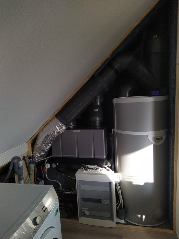

Hallo mede gebruikers;)
Onlangs heb ik de Hewalex KA17678 (3 KW) binnen gekregen en ondertussen ook geïnstalleerd. Ik gebruik hem als hybride opstelling met mijn ketel met een open verdeler er tussen om ze hydraulisch van elkaar te scheiden. De bron voor de warmtepomp is de uitlaat van mijn mv box.
Het werkt super, maar heb hem nog niet optimaal kunnen testen want ik zit namelijk met het volgende: Wanneer de warmtepomp ongeveer 2 tot 3 uur draait keldert de verdamper in temperatuur naar beneden. De eerste 2/3 uur blijft de temperatuur een beetje hangen tussen de 0 tot 2 graden (T8) en het expansieventiel zie je dan ook netjes mee regelen. vervolgens daalt de temperatuur langzaam steeds verder naar beneden en blijft het expansieventiel op zijn minimale instelling(120) hangen. Ik kwam er de eerste keer achter toen de verdamper een temperatuur had bereikt van -17 graden.
Hoofdstuk 5 van de installatie handleiding heb ik doorgenomen en de parameters die hier bij horen (ontdooi cyclus verdamper) heb ik gecontroleerd. Wanneer ik bij voorbeeld "temperatuur activatie ontooiden" verhoog naar 0 graden, blijft de warmtepomp doordraaien met een steeds verder dalende temperatuur van de verdamper tot gevolg. Hierin heb ik ook de parameter "minimale omgevings temperatuur" mee aangepast maar dit alles maakte geen verschil.
Hebben jullie voor dit probleem suggesties?
Graag hoor ik even.

@Mawk Heb je wel voldoende lucht aanvoer?
heb je 1 buis vanaf je MV box of 1 buis met t-stuk vanaf je MV box (dus MV - buitenlucht - Hewalux )
  • Mawk
  • Registratie: Februari 2022
  • Laatst online: 03-02-2025
Het probleem had inderdaad met de lucht toe en afvoer te maken. Ik had hem getest zonder dat de kanalen aangesloten waren. De uitblaas zit onder een schuin dak en kon zijn lucht waarschijnlijk niet goed kwijt. Nadat ik de kanalen had aangesloten werkte hij perfect. Ik heb het volgende schema gebruikt.
Afbeeldingslocatie: https://tweakers.net/i/3aoSD5CNzVK_ctyz5EWKZDBpyxE=/x800/filters:strip_icc():strip_exif()/f/image/aIeo00vcRjX3hd2ChNYnNXcS.jpg?f=fotoalbum_large

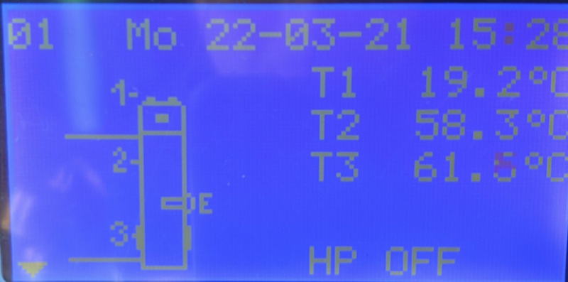

BjornHero schreef op zaterdag 22 mei 2021 @ 23:11:
Hij is bij mij nog niet actief, maar toen ik de handleiding doorlaat kwam ik het volgende tegen:
"External control
The unit may be operated using an external control unit. In the strip, terminals marked ‘External control unit’ are
connected by a bridge. The Ext OFF message will be displayed in right bottom corner after their disconnection. The
‘External control unit’ option of the controller allows defining, which heating devices are to be operated by the external
control unit."
Lijkt erop dat een soort van externe schakelaar standaard "voorzien" is.
Hoe het exact werkt kan ik (nog) niet testen.
Trouwens als je op zoek bent naar een waarde om te "schakelen" kan ik je de luchtvochtigheid op de badkamer afraden, dit omdat je "treshold" eigenlijk nog seizoens-gecorrigeerd zou moeten worden wat het weer onnodig complex maakt.
--> mijn plan is het een tempsensor op de warmwater-toevoer leiding van de douche te plaatsen.
Deze externe controller zie printscreen staat hier ook 12/24v op zodat je ouderwetse aan/uit thermostaat kan gebruiken?
Ja ik heb daar een toepassing voor 🤪 en wil liever geen draad naar thermostaat positie moeten trekken voor een thermostaat met maak breek contact.
Afbeeldingslocatie: https://tweakers.net/i/YPbuQ1Vzy3G1Q0YTFQftti9W9CU=/x800/filters:strip_icc():strip_exif()/f/image/NAMuchnoYK5tbyJIqKQyIIIZ.jpg?f=fotoalbum_large
[ Voor 12% gewijzigd door ErikVers op 27-02-2022 13:47 ]

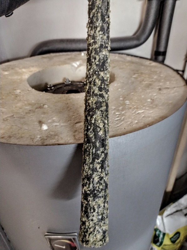

JakkesAfbeeldingslocatie: https://tweakers.net/i/q3ElU9q50hdKWjYLaLOnMzEBZT0=/x800/filters:strip_icc():strip_exif()/f/image/HHilekc128KPD5wn3TKMN0p0.jpg?f=fotoalbum_large
Boiler drukloos gemaakt, aardaansluiting anode losgehaald, anode eruit, met een oude borstel en schuurspons schoongemaakt en weer terug erin. Zo gepiept. Hij is niet helemaal schoon maar het magnesium element is nog grotendeels aanwezig.
Afbeeldingslocatie: https://tweakers.net/i/8lMR7df_N71JHR6KCA1grO-yPNM=/x800/filters:strip_icc():strip_exif()/f/image/1GjZkX4Pn2M7MOrIgGcXnR7N.jpg?f=fotoalbum_large
Let op in de garantievoorwaarden verlangd Hewalex 1x per jaar een nieuw element.
(Oude schoonschuren en er in als de garantie afgelopen is?😆)

  • MWDKing
  • Laatst online: 09:22
De Hewalex is onderweg! Heeft iemand een tip voor een geschikt boilervat?
Mijn eisen:
  • Ca. 200liter
  • Max 600mm diameter incl. isolatie. hoe smaller hoe beter.
  • Energiezuinig (dwz goed geisoleerd, label A of B)
  • Mogelijkheid instaleren elektrisch element (ivm legionella preventie)
  • Circulatieleiding (dat moet volgens de schema's).
Weet iemand waarom je de hewalex niet gewoon warmte door een boiler met een grote spiraal kan laten lopen? Net zoals een 'normale' warmtepomp een SWW vat verwarmd.
Afbeeldingslocatie: https://tweakers.net/i/BsksknQVQ7Gbt-s4Xqg0n683T-o=/800x/filters:strip_exif()/f/image/6Rnn2G7JSbRccYxSLvE1oaBV.png?f=fotoalbum_large

  • Surfari
  • Registratie: Mei 2021
  • Laatst online: 13:28
MWDKing schreef op woensdag 16 maart 2022 @ 22:16:
Mijn eisen:
  • Ca. 200liter
Of deze wp niet op een spiraal kan staat nergens. Er wordt enkel genoemd dat hij voor tapwater is. Als de stroming en temperatuurverschil in orde zijn zou het misschien werken. Bij 'normale' wp's zit er vaak een buffer of verdeler tussen.
Hier draait er één sinds een paar weken direct op de vloer dat gaat tot nu toe goed.

Nou... een proefrondje vandaag eindigde in een error 18 (te hoge druk) met in de handleiding iets over T2 en T3 die niet goed meten als mogelijke oorzaak.
Wat blijkt? Op dit nieuwe display staat T2 bovenaan de boiler getekend en T3 onderaan terwijl de Hewalex fitters manual en de installatie van zonneboilermagazijn toch echt het omgekeerde zeggen.
Dit is het nieuwe (v0.1o) display:
Afbeeldingslocatie: https://tweakers.net/i/be6BnmP-6r5xlOrEu7mvC8F7Nbc=/800x/filters:strip_icc():strip_exif()/f/image/wZSNKFqjSNPOPk7zpmbWK91n.jpg?f=fotoalbum_large
En dit het oude (v0.1n):
Afbeeldingslocatie: https://tweakers.net/i/dm6v16E-d5j4bFyJK6XGt_BRq2M=/800x/filters:strip_icc():strip_exif()/f/image/mazvUmSBQvg3wAKq2V7FQt9m.jpg?f=fotoalbum_large
Edit: aan anderen met een v0.1o versie dan de volgende concrete vragen:
  1. Is T2 de temperatuur onderin of bovenin de boiler?
  2. Kun je wel of niet instellen in het menu of er gestuurd wordt op T2 of T3?
  3. Ziet jouw display er uit zoals de nieuwe hierboven of staat er een losse warmtepomp en boiler op zoals bij mijn oude display?
Ik krijg zo het vermoeden dat ik de verkeerde controller ontvangen heb. Namelijk één voor een boiler met geïntegreerde warmtepomp. :X
[ Voor 54% gewijzigd door mvdklip op 21-03-2022 21:40 ]

Hallo allemaal,
Ik ben nieuw op het forum en mijn grote Hewalex avontuur is begonnen. Mijn Nefit Ecomline in ingeruild voor een Hewalex PCWU 3 kw met een 200ltr horizontale zonneboiler met 2 spiralen en een Auer Edel Air 200 warmtepompboiler. Regeltechnisch is het aangesloten op een Siemens Logo PLC. Nu heb ik gelezen dat de Hewalex een RS485 aansluiting heeft. Is het mogelijk om met een RS485 converter de gegevens naar Modbus te converteren?Afbeeldingslocatie: https://tweakers.net/i/JzqPLFiYMxfVGqs1j-FM9G5Sxu8=/x800/filters:strip_icc():strip_exif()/f/image/gBH15Bbm64BthdRTilDCiuGv.jpg?f=fotoalbum_large
Afbeeldingslocatie: https://tweakers.net/i/UrQne3mn-iVTC2sMAUsPWhDbi8E=/full-fit-in/4920x3264/filters:max_bytes(3145728):no_upscale():strip_icc():fill(white):strip_exif()/f/image/XHP9pADMdxOjy2w8IrKcCXkt.jpg?f=user_large
Afbeeldingslocatie: https://tweakers.net/i/5-SGBC81ejwhI1avLP0lwqEdRJk=/800x/filters:strip_icc():strip_exif()/f/image/TA8zoYtbBTncnAKO5ejDueYw.jpg?f=fotoalbum_large

mvdklip schreef op maandag 21 maart 2022 @ 15:17:
Hier is t gewoon het oude plaatje.
Maar of hij nou op T2 of T3 draait, Daar krijg je op zich geen storing van. Deze storing krijg je o.a. als de pomp niet draait of een afsluiter dicht staat.
  • mvdklip
  • Laatst online: 21-10 09:14
Het oude plaatje - check. En wat is bij jou T2? Bovenin of onderin?
Het gaat er niet om of de boiler op T2 of T3 stuurt - dat is gewoon een dubbelcheck om te kijken of die feature verdwenen is in v0.1o. Dat denk ik namelijk niet. Het is waarschijnlijk een feature die niet ondersteund wordt bij zo'n geïntegreerde unit.
Als T2 en T3 verwisseld zijn, maakt dat natuurlijk wel degelijk uit voor de werking van de pomp. Zeker in dit geval waarbij T3 al boven de 60 staat. Dat is dus bovenin de boiler maar de aansturing denkt dat dat onderin is. Het is wat dat betreft raar dat de pomp überhaupt wou draaien (met een temp boven de 60).
Edit: van zonneboilermagazijn heb ik zojuist instructies ontvangen hoe ik de identiteitscrisis kan oplossen. Er blijkt een achterdeurtje te zijn waardoor je allerlei menu items kunt unlocken op de controller die normaal niet zichtbaar zijn. :9~ Ga ik vanavond gelijk proberen. Helaas kan ik dat achterdeurtje niet zomaar open en bloot publiceren hier; dat zou Rob van zonneboilermagazijn in een vervelende positie kunnen brengen. ;)
[ Voor 39% gewijzigd door mvdklip op 22-03-2022 11:43 . Reden: Respons van zonneboilermagazijn ]

mvdklip schreef op dinsdag 22 maart 2022 @ 08:38:
T3 zit boven.
Met de opmerking over de sensoren en pomp bedoel ik dat het normaal gesproken niet uitmaakt of je op T2 of T3 draait in de zin van dat het geen van beide de e18 veroorzaakt.
Deze kun je o.a. krijgen bij gebrek aan stroming.
Te warme retourtemperatuur naar de wp zou het ook kunnen triggeren. Met draaiende pomp en stroming over de boiler erg onwaarschijnlijk als de meetwaarden kloppen.
Maar zoals je schrijft het lijkt geconfigureerd voor een andere wp. Dus misschien klopt die melding niet.
  • mjar76
  • Registratie: September 2015
  • Laatst online: 13-09 14:31
mvdklip schreef op dinsdag 22 maart 2022 @ 12:25:
Dus kan @mjar76 volgens mij gewoon €2400 subsidie krijgen op de installatie van een (extra) warmtepomp, mits hij kan aantonen dat deze warmtepomp door een erkend installateur is toegevoegd aan zijn installatie. Garantie kunnen we hier niet geven, maar het lijkt me niet zo'n complex vraagstuk. Eigenlijk is de vraagstelling verkeerd want er is geen sprake van "nogmaals". Je krijgt sowieso al een andere subsidie voor een warmtepomp dan voor een zonneboiler.
Bedankt, ik ga er mee verder.
Zonder installateur lukt toch prima? heb ik bij de Coolcube en zonneboiler ook zelf gedaan.
  • mvdklip
Surfari schreef op dinsdag 22 maart 2022 @ 14:03:
In de fitters manual staat bij error / alarm 18:
  1. Excess of R410a medium in the system
  2. Too high water temp. in the tank
    (incorrect temp. indications - T2 or T3),
  3. T2 or T3 sensors not inserted in the tank)
  4. Incorrect operation of high-pressure
    control
  5. Damaged expansion valve
En:
  1. Read pressure value from manometer
  2. Check indications of water temp. in the
    tank with an external temperature
    sensor, and compare them with values
    displayed in the controller
  3. Check resistance and correct position of
    the T2 and T3 sensors
  4. Report failure to HEWALEX service
Mijn T3 (bovenin de boiler) stond op of net boven de 60 graden tijdens het proefrondje, met omgewisselde T2/T3 registreert de controller dat dus als een aanvoertemperatuur van rond de 60 graden. Tel daarbij op dat de warmtepomp ingesteld stond op een setpoint van 60 dan is het op zich best logisch dat ie een error geeft. Overigens zag ik dat de temperatuursensoren van de wp op dit moment bijna vijf volle graden lager meten dan de sensoren van de zonneboiler. Dan heb je het dus over een daadwerkelijke (T2) aanvoertemperatuur van rond de zestig graden. Dat wordt dan zichtbaar voor de wp op T9 en kan ook de error triggeren lijkt me.
Last but not least moet ik als onderdeel van het "omtoveren" vanavond ook de waardes van het expansieventiel opnieuw instellen. Kan dus ook zijn dat die momenteel verkeerd geconfigureerd staat. :P
Gasloos sinds 2019 - Solar 1760Wp - WPB Atlantic Calypso (2x) - Pelletkachel (2x) - Kia Niro EV - Peugeot e-208 - Webasto Unite MID

mvdklip schreef op dinsdag 22 maart 2022 @ 16:20:
    control
En:
Ja die hete watertemperatuur zal het hem doen.
Succes met omtoveren. Doe geen al te gekke dingen met het expansieventiel, te veel later koudemiddel doorlaten kan beroerd zijn voor de compressor.
