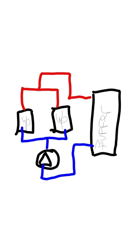

Ik zag ook dat iemand 2 van die hewalex warmtepompen in serie heeft gezet, ik neem aan dat je een buffervat hebt staan, is de opwarm tijd ook beduidend korter?

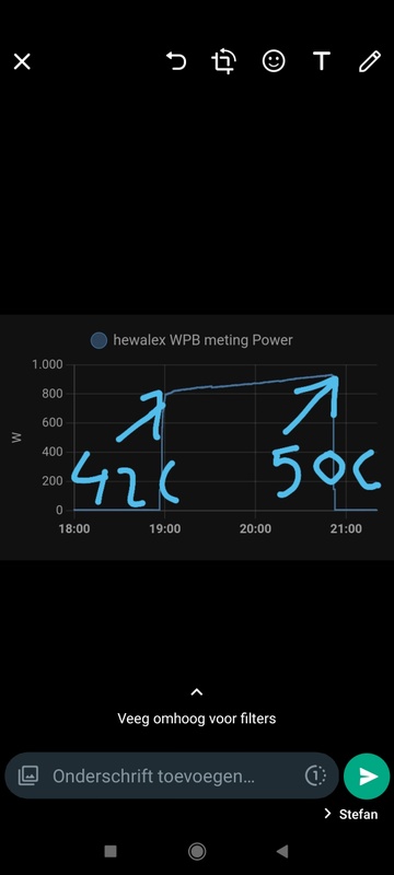

Ja, dat klopt en dat is ook wat @Wodan89 heeft gemeten met een kamstrup en geplaatst onlangs:
Ik heb een kampstrup 302 in het tapwater circuit naar de hewalex geplaats . Valt op dat het rendement hoger wordt met meer flow pomp op stand 3 geeft 900Lh cop van 2,7 bij 56c

Oke dat had ik niet verwacht.
Maar hij zet de temp wel hoog 56 of hoger.
Als ik mijn 2.5Kw hewalex op 60 graden zet met 300liter buffervat is hij 5 uur aan het draaien, als de kinderen dan nog even onder de douch gaan(en die zetten altijd de regen douch aan voor een half uur)staat de pomp de hele dag aan, en dan heb ik nog niet eens de vloer verwarming op zitten, dat is toekomst muziek.
Dan moet ik echt wel een 2e pomp erbij zetten.

Hallo tweakers,
Ik heb 2 van deze hewalex wp's en een buffervat. Nu twijfel ik nog over de wp's in serie of parallel aan te sluiten op het buffervat. In serie is simpeler en goedkoper aansluiten. Maar de vraag is, is een warmtepomp efficiënter wanneer ik begin met opwarmen, met de setpoint op 50 graden ipv op 60. Dus het stuk tussen 50-60 is uiteraard minder efficiënt, maar het stuk tussen 20-30 graden, wat doet dat qua efficiency?
Is het bijv. ook zo dat een hoger setpoint zorgt voor een snellere opwarming? maw, gaat de compressor meteen hogere drukken creëren met koude aanvoer of regelt deze rustig op een delta T van 5 graden en gaat daardoor steeds meer vermogen verbruiken en duurt het gewoon langer voordat het 60 graden is?
[ Voor 6% gewijzigd door mrkleze op 17-02-2022 13:52 ]

  • BjornHero
  • Laatst online: 13-11 18:15
Afbeeldingslocatie: https://tweakers.net/i/-HJ3YTdhiQpWJjr9T_6JVkf5i4Q=/x800/filters:strip_icc():strip_exif()/f/image/nM6Z1xguMqNjWnwIHPyKe42z.jpg?f=fotoalbum_large
Hier een curve van mijn stroomverbruik, luchttemp. ca 10C
Loopt van ca 800Watt naar ca 920Watt bij een temperatuur van 40 naar 50C, 300Liter vat

  • mrkleze
  • Laatst online: 23-10 13:18
dus in geval van meerdere hewalexxen is parallel efficienter, omdat ze beiden kouder water opwarmen dan in serie, terwijl de totale opwarmtijd zal denk ik niet veel verschillen tussen parallel en in serie. Je hebt met parallel meer flow met minder warmte, en in serie minder flow met meer warmte.
Je hebt alleen wel het verbruik van een 2e pomp erbij in parallel.
[ Voor 10% gewijzigd door mrkleze op 19-02-2022 11:02 ]
  • BjornHero
mrkleze schreef op zaterdag 19 februari 2022 @ 10:30:
Ja en nee.
Zoals je zelf aangeeft heb je bij een parallelle opstelling het voordeel dat beide warmtepompen een lagere toevoer temperatuur hebben en dus een hogere efficiëntie hebben (zie m'n grafiek boven), echter heb je wel 2* het verbruik van de circulatiepomp en de pomp die mee is geleverd is helaas niet heel efficiënt...
Voor het mooie zou ik het moeten meten maar ik kan komende week eens gaan rekenen, mijn GEVOEL zegt dat het niet veel scheelt...

@BjornHero
Je kunt toch één pomp gebruiken bij twee warmtepompen ?
Zie volgend schema.
Hij zal wel op de hoogste stand moeten.
Bij mij met één warmtepomp is de laagste stand al ruim voldoende.

@Wilfred93
Een schema zoals je het hebt getekend zou ik vermijden.
Op deze manier krijgt de WP en het leidingtrajectmet de laagste interne leidingweerstand het meeste water en is het process niet controleerbaar.
Daarnaast is het efficiënter de circulatiepomp op de hoogste stand te zetten, ook met 1 WP.
Het stroomverbruik van de pomp is welliswaar hoger maar de WP werkt wel efficiënter (de gemiddelde watertemperatuur in de warmtewisselaar is immers lager waardoor de verdamper een lagere temperatuur nodig heeft om eenzelfde hoeveelheid energie over te dragen aan het water.)
Een tijd geleden was er ook een post van iemand die middels een kamstrup (warmtemeter/caloriemeter?) Dit had gemeten. Was dat @Tunda of @Surfari ?

@BjornHero
Het zal heel erg verschillen per situatie.
In mijn situatie ruime leiding diameters. Geen knieën maar gebogen bochten.
En korte leiding lengte.
Ik heb een delta t van 2 bij pompstand 1. Bijgeleverde pomp.
Als je het aansluit volgens het plaatje moet je er wel voor zorgen dat beide leiding lengtes van de warmtepompen gelijk zijn. En gelijke diameters. Dan word de stroming gelijk verdeeld.

Surfari schreef op vrijdag 18 februari 2022 @ 22:00:
Persoonlijk zet ik de wp meestal uit voordat ik ga douchen zodat a) de bovenkant op temperatuur blijft(de wp roert het boilerwater nogal als zijn circulatiepomp draait) b) als de wp weer aan gaat moet hij nu koel water opwarmen, dat levert een hoge cop op en die compenseert dan de lage cop op het eind van het traject( hoe nader het setpoint, des te lager de cop)(uitgaande van een vaste luchttemperatuur).
Dat deden wij in het begin ook, vooral met het bad. Na contact met zonneboilermagazijn hebben ze me toen een zogenaamde warmtepomp optimizer aangeraden. Dit is een setje dat je in het inspectieluik monteert waardoor de warmtepomp zowel onderin kan aanzuigen als vullen. Daardoor heb je veel minder het effect van het roeren. Wij konden voorheen echt het bad niet vullen zonder de warmtepomp uit te zetten. Dat gaat nu moeiteloos. De wp pakt koud water van onderin en het warme water wordt zo goed als direct naar boven "gebubbeld".
https://dawi.eu/product/warmtepomp-optimizer-solmax/
