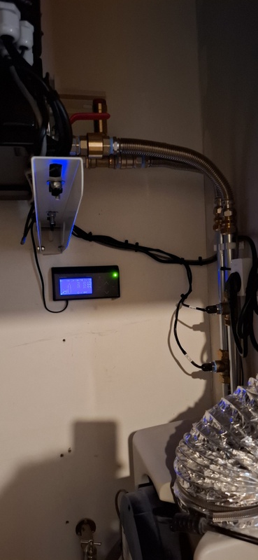

Hey Hewalex "vrienden"
Ik heb nu al zo'n 4 a 5 jaar een hewalex warmtepompboiler (2,5 Kw) en tot aan vorige week zonder problemen. Maar je raad het al nu zijn er wel problemen. Hij wil het water niet meer verwarmen. Compressor slaat even aan en gaat daarna redelijk snel uit. Ventilator blijft wel door draaien.
Kan het zijn dat er teweing koelmiddel inzit en kun je dat (laten) bijvullen?
  • Jojan265
  • Registratie: Februari 2022
  • Laatst online: 21:11
beerbelly schreef op donderdag 10 oktober 2024 @ 13:10:
Welke storing geeft hij aan?
Afbeeldingslocatie: https://tweakers.net/i/CGhwcPdOmbC8yNX2_-l5x6h9LHc=/800x/filters:strip_exif()/f/image/okq25v8ZSirLXlLlYBqsT2y8.png?f=fotoalbum_large
En wat laat het metertje zien aan de zijkant?
Afbeeldingslocatie: https://tweakers.net/i/Y3iTXMnv0rdBP43QhLj4xLgwkaY=/x800/filters:strip_exif()/f/image/KNpf7WF6RDNZ5cTABqJtBJny.png?f=fotoalbum_large

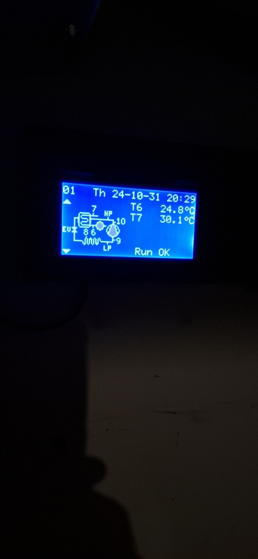

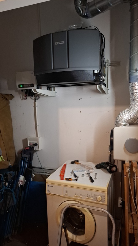

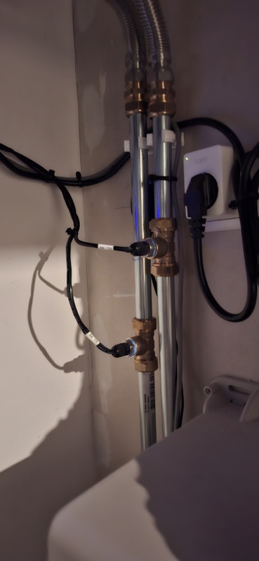

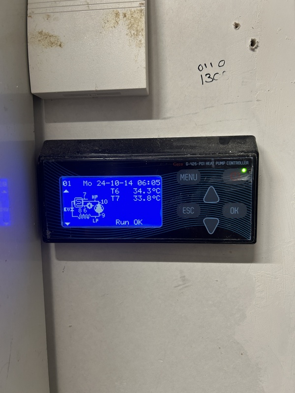

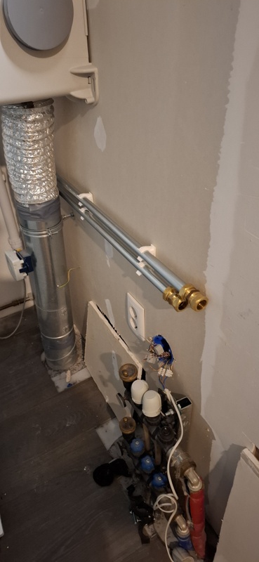

beerbelly schreef op donderdag 10 oktober 2024 @ 13:46:
Ik zit nu op het werk maar volgens mij geeft hij geen storing aan, maar de compressor, als hij aanslaat ongeveer 23 bar, maar snel daarna is het stil en draaid alleen de ventilator maar en komt de compressor niet meer bij.
Ga vanavond nog even goed kijken.
Afbeeldingslocatie: https://tweakers.net/i/eRzNzqtrPA0pUrL1UOKVFp-6wcA=/x800/filters:strip_icc():strip_exif()/f/image/81kGK23sebJl6QQhs47wjNUx.jpg?f=fotoalbum_large
Afbeeldingslocatie: https://tweakers.net/i/s8QLUwjXywh4-OrvH_6xnIqcpjw=/x800/filters:strip_icc():strip_exif()/f/image/nQLZkvjBvskclD7Yq16NjkON.jpg?f=fotoalbum_large
Afbeeldingslocatie: https://tweakers.net/i/J05JVaTumb3H3PqYFuoER9LUp6g=/x800/filters:strip_icc():strip_exif()/f/image/t0ozEauQh5rjFIYzqPuCIZ9b.jpg?f=fotoalbum_large
Afbeeldingslocatie: https://tweakers.net/i/2Qo2KvSHfLDEML6aLPveEyOb8Uo=/x800/filters:strip_icc():strip_exif()/f/image/7CKZXiIZ8b6kOSEutLBpP2hM.jpg?f=fotoalbum_large
Afbeeldingslocatie: https://tweakers.net/i/aYPEcwbUfEaRtsR1_4jGzJyYe68=/x800/filters:strip_icc():strip_exif()/f/image/03paeCOu44PNdUtZfK8ShVJX.jpg?f=fotoalbum_large
.Op het schermpje knippert de compressor wel maar doet niet veel.
Wat kanhier aan de hand zijn?
  • Martin7182
  • Registratie: Juni 2020
  • Laatst online: 00:16
Geen officiële storing dus. Staat je setpoint niet per ongeluk gewoon op 36 °C?

beerbelly schreef op maandag 14 oktober 2024 @ 06:09:

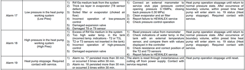

Heb je gbs met het blauwe schermpje? Wat een luxe. Heb je historische gegevens over opgenomen vermogen, als er weinig koudemiddel verpompt wordt is de compressor stroom lager en dat zou in een vergelijking op moeten vallen.
Volgens de installatiehandleiding stopt de compressor bij lagedruk en wordt het alarm niet getriggerd als de druk binnen een bepaalde tijd weer wat stijgt. Staat hij daar op te pendelen? Dan zou je verwachten dat er bij iedere herstart 180 seconden een compressor-uit melding is door de wachttijd.
In het hewalexscherm zijn t8, 9 en 10 metingen van de koudemiddel temperatuur dat zou ook wat kunnen blootleggen.
Succes

@serge_78 Een tip, houd rekening met geluid.
  • serge_78
  • Registratie: Oktober 2024
  • Laatst online: 24-09-2025
Hij wordt op zolder geïnstalleerd in een afgesloten ruimte.
Mocht het geluid storend zijn kan ik nog isoleren.
Bedankt voor alle tips

Graag gedaan. Mocht geluid een issue zijn dan helpen deze trillingdempers erg goed. Het was in mijn situatie een groot verschil.
https://www.warmtepompdempers.nl/products/set-um-30-50

We zijn aardig opweg!
Afbeeldingslocatie: https://tweakers.net/i/DBmXsXtRPZK757VijrUQARymgak=/x800/filters:strip_icc():strip_exif()/f/image/hgq6rIWIVaO1GBhDiTbLLCzI.jpg?f=fotoalbum_large
Afbeeldingslocatie: https://tweakers.net/i/Qboxk8dgws3HDWb3ebM_aVyuvmo=/800x/filters:strip_icc():strip_exif()/f/image/jPmPC7X3JrNbZZYGtKj7SfSj.jpg?f=fotoalbum_large
  • andre75
  • Registratie: Maart 2022
  • Laatst online: 12-10 20:07
  • Tim123
  • Registratie: Mei 2022
  • Laatst online: 16:54
Verstandig om te kiezen om hem met flexibele slangen aan te sluiten, waar/hoe ga je de pomp(of zit er in jou E-ketel ook 1?) en temperatuur sensoren plaatsen?
  • serge_78
Ik gebruik de pomp van de e ketel.
Eketel wordt dmv relais met 2 uitgangen geschakeld via de thermostaten op uitgang 2 komt de hewalexAfbeeldingslocatie: https://tweakers.net/i/a2rnI17jLBuZGNDxz8kNpSpp-sE=/x800/filters:strip_icc():strip_exif()/f/image/azvPY65VQOwwMaSTEeKb7sfN.jpg?f=fotoalbum_large
Afbeeldingslocatie: https://tweakers.net/i/L2G83Iu8xmQuFvKZRY-GIUQfsn0=/x800/filters:strip_icc():strip_exif()/f/image/XZZHokx5umvr5LgUEXYVwYP5.jpg?f=fotoalbum_large

Ziet er goed uit! Wat voor dompelhuls heb je gebruikt als ik vragen mag?

Heb je dompelbuizen toegepast voor de opnemers? Dat zijn mooie korte dan....
Schakel je de hewalex ook via je ruimte thermostaat? Ben je niet bang dat hij gaat staan schakelen?
  • serge_78
Dompelbuisjes heb ik op amazon besteld
https://www.amazon.nl/dp/...arsLeft=1&skipTwisterOG=1

Als je de ventilator op 50% zet (MIN) dan zal deze tussen de 10gr en 24gr op T1 gemeten op halve kracht draaien. Is de gemeten temperatuur op T1 lager dan 10gr of hoger dan 24gr, dan zal deze naar 100% gaan.
  • serge_78
Eerste run gemaakt.en ziet er positief uit!

  • serge_78
Mijn eerste bevindingen zijn positief.
Genoeg aanvoer van lucht is belangrijk,te weinig gaat tenkosten van verwarmings vermogen en wisselaar bevriest eerder.
Met max flow van cv pomp haal ik een delta t van 5 gr.moet nog bekijken of dit blijft als alle zones open staan.
Voeding zit op slimme stekker van tapo zodat ik de lengte van de runs kan zien en het stroom verbruik
  • Martin7182
Ik denk dat je met die grote delta (T7 - T6) blij moet zijn met je lage doeltemperatuur. Hoe hoog is je flow over de Hewalex? Waarschijnlijk erg laag. Wel mooi dat het werkt overigens :)
  • Tim123
serge_78 schreef op vrijdag 1 november 2024 @ 09:42:
5K is vrij veel, je hebt waarschijnlijk geen flowmeter ofwel?
  • serge_78
Martin7182 schreef op vrijdag 1 november 2024 @ 09:44:
Ik heb geen flowmeter helaas.t6 en t7 zijn toch het zelfde als t2 en t3?
  • Surfari
  • Registratie: Mei 2021
  • Laatst online: 16-10 13:05
serge_78 schreef op vrijdag 1 november 2024 @ 10:46:
Er zijn een aantal posts over afwijkende metingen op deze sensoren. Na het opnieuw positioneren of isoleren werd dat beter. Oftewel t6 en t7 kunnen af fabriek matig contact met de leiding maken en matig geïsoleerd zijn.
Dat kan een een verklaring voor de afwijking zijn.

Fraai hoor. Welke flexibele leidingen heb je gebruikt?
  • serge_78
Tim123 schreef op vrijdag 1 november 2024 @ 12:31:
Jij hebt zelf T2+T3 geplaatst in de dompelbuizen. Ook daar kan een meet afwijking inzitten. Zitten ze er maximaal in, of halverwege de dompelbuizen. Heb je warmtegeleiding (pasta oid) toegepast, of zitten ze er gewoon droog in.
De temperaturen tussen je dompelbuizen en de hewalex zelf zullen ook anders zijn door eventuele leiding verliezen ed.
Er zit geen pasta in, ze zijn wel goed passend als ik draai zonder te verwarmen geven ze gelijke temp
  • serge_78
Surfari schreef op vrijdag 1 november 2024 @ 13:16:
Flexibele leidingen heb ik bij technische unie besteld.het type moet ik even opzoeken,kom ik op terug
  • Surfari
serge_78 schreef op vrijdag 1 november 2024 @ 14:58:
Ok. Was benieuwd wat het is voordat ik een ongefundeerde opmerking zou maken; Het ziet er erg flexibel uit en vroeg me af of dit de pompdruk negatief kan beïnvloeden.
X als hier de installatie afgetapt en gevuld is, is niet alle lucht eruit ((over-)kritisch traject boven het plafond waar ik geen ontluchters plaats). Dag 1 zit ik dan op 5-6 k en na een of twee dagen is de stroming in orde en zit dan op 3 k verschil.
X is het een terugslagklep op de uitgang van de wp, voor de flexleiding? Die zou vanuit de circulatiepomp gezien aan de perskant moeten zitten.
  • Tim123
Zelfde temperatuur bij uitstaande installatie is goed, maar dit wil nog niet zeggen dat de warmte geleiding in de dompelbuizen perfect is.
Maar goed, al zouden ze iets afwijken, is er nog niks aan de hand.
  • serge_78
Surfari schreef op vrijdag 1 november 2024 @ 16:50:
Bij mij ging de delta t ook omlaag nadat alle lucht eruit was,klopt dat de terugslagklep geen functie heeft. Maar ik moest wat afstand overbruggen anders was mijn flexibele te kort.....

  • serge_78
Afbeeldingslocatie: https://tweakers.net/i/3pZitllfxfBsjtIDNDQXWTl52aE=/800x/filters:strip_exif()/f/image/jL1f6NiobcXrVmRHNTftXDfp.png?f=fotoalbum_large
