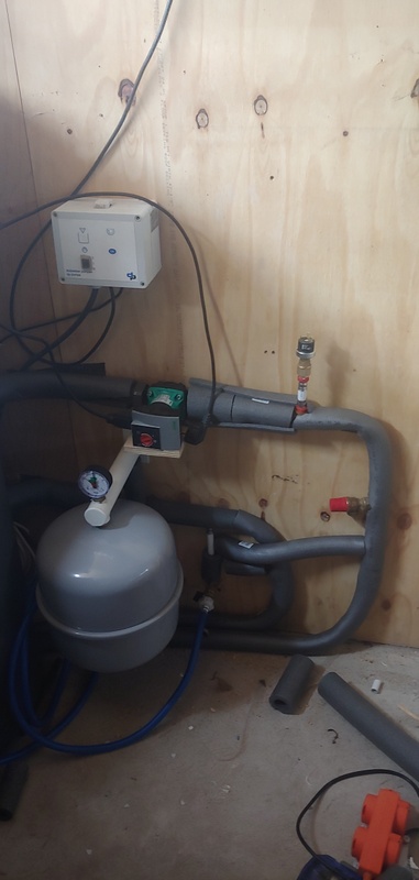

Woody130 schreef op vrijdag 7 juni 2024 @ 08:29:
Inmiddels is het CV-gedeelte ook operationeel. Ik heb een Wilo Yonos Pico 1-6 op Marktplaats gescoord. Deze laat het water circuleren door een radiator en een convector, beide met thermostaatknop. Als ik deze thermostaatknoppen dichtdraai, dan stopt de doorstroming. Pompje staat op proportionele druk en verbruikt dan 3W. Hij wordt niet warm bij dichte thermostaatknopen. Eventueel kan ik hem schakelen met de drukschakelaar die daar naar boven uitsteekt.
Ik ben benieuwd hoe dit gaat werken met een drukschakelaar.
  • Woody130
  • Registratie: Augustus 2021
  • Laatst online: 12-10 09:18
andre75 schreef op maandag 10 juni 2024 @ 21:52:
Tsja, dat weet ik ook nog niet precies. Het idee is dat de pomp bij dichte thermostaatknoppen de druk in de aanvoerleiding naar de radiatoren laat oplopen, waardoor de drukschakelaar de pomp uit zet. Om de druk na het stoppen van de pomp niet te laten dalen zit er een keerklep na de pomp.

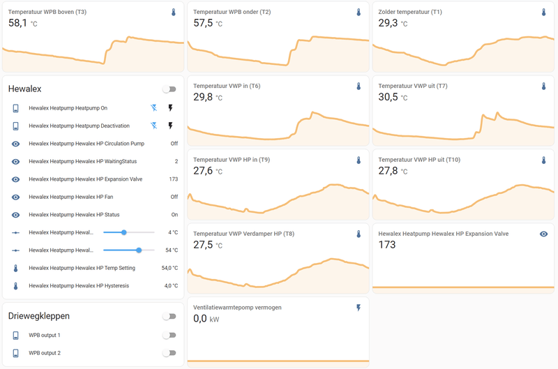

Zijn er ervaringen met de Hewalex mqtt in home-assistant? Ik heb een paar temperaturen via een omweg werkend gekregen. De mqtt loopt via Domoticz. Nu loopt de data via RS485 naar Domoticz. Van Domoticz wordt het in MQTT gepusht naar home assiatant.
Nu wil ik het rechtstreeks in home-assistant inlezen. Welke ervaringen hebben jullie en hoe is dit ingesteld?

andre75 schreef op zondag 23 juni 2024 @ 21:26:
Ik heb het rechtstreeks via mqtt in HA. Ik kan echter alleen data uitlezen, maar (nog) niet schrijven. Ik lees alle temperaturen (inclusief instellingen).

Jojan265 schreef op zondag 23 juni 2024 @ 21:51:
Ik wil ook alleen maar de data uitlezen. Wat heb jij gebruikt om de data uit de Hewalex te lezen en hoe is het omgezet in MQTT? Ik wil het ook via mqtt rechtstreeks in HA inlezen. Ik gebruikte in het verleden Domoticz en daar wil ik nu vanaf. Domoticz wordt nu alleen nog gebruikt om de data van de Hewalex uit te lezen.

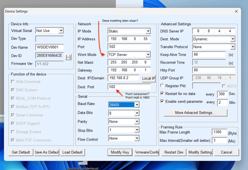

andre75 schreef op zondag 23 juni 2024 @ 22:05:
Ik gebruik een Waveshare voor RS485 naar eth. Daarnaast gebruik ik appdeamon in HA. Vervolgens is het uit te lezen via mqtt in HA.

Jojan265 schreef op zondag 23 juni 2024 @ 23:03:
Ik heb ook een Waveshare voor RS485 neer eth. Deze wil ik gaan omzetten naar MQTT en heb jij nog tips en tricks waar ik op moet letten om de MQTT aan de gang te krijgen? Het je ook nog een script nodig? Ik heb nu wat in Yaml staan wat bedoeld is voor de ontvangen berichten vanuit Domoticz. In Domoticz heb ik het script van MV klip gebruikt en in Domoticz was het heelsimpel om het werkend te krijgen.
Ik ben bekend met de MQTT broker en de explorer om de berichten te kunnen zien.
Ik heb wel gelezen dat ik iets moet doen met firmware.

andre75 schreef op maandag 24 juni 2024 @ 19:37:
Ik heb niets hoeven te doen met de firmware. Wel moet je een script gebruiken. Ik heb daarvoor appdeamon gebruikt om met een soort pyscript de seriële berichten om te zetten in MQTT. Ik heb daarvoor de Scripts van bijvoorbeeld krzysztof1111111111 iets moeten aanpassen.

Ik heb de Appdaemon geïnstalleerd in HA en het dashboard is te zien op poort 5050. De Waveshare leest de gegevens in uit de Hewelex, en HA moet de seriële gegevens inlezen en deze omzetten via de Appdeamon in MQTT.
Moet er nog instellingen in de Waveshare aangepast worden? Het destination-IP is het Ip-adres waar HA op draait. De destination-poort is nu 502 (modbus poort) moet deze nog aangepast worden?
Het script wat je gestuurd hebt hoe zet je deze in de Appdeamon? Kan het script zo 1 op 1 in de Appdeamon gezet worden, of moet er nog wat aangepast worden?

andre75 schreef op dinsdag 25 juni 2024 @ 20:02:
Dit zijn allemaal detail vragen welke ik nu niet kan beantwoorden, aangezien ik op vakantie ben. Als ik weer terug ben zal ik de vragen beantwoorden.
Ik weet nog wel dat in appdeamon je moet aangeven welke yaml je moet inlezen.

Zoals beloofd de antwoorden:
Afbeeldingslocatie: https://tweakers.net/i/9vJwYPUlcP8l8nKXtNF5smLUrrc=/800x/filters:strip_exif()/f/image/incA0Vwza4Ygfgk7tyIjUEIM.png?f=fotoalbum_large
Bij IP address vul je het IP adres in van de Waveshare
Bij Gateway het IP adres van je modem
Bij Dest. IP/Domain het IP adres van je server waar HA op draait
Voor het overige kun je de instellingen gebruiken zoals in het plaatje hierboven.

Jojan265 schreef op dinsdag 9 juli 2024 @ 20:24:
Voor wat betreft AppDeamon:
De scripts moeten tegenwoordig in addon/configs geplaatst worden.
Dan in appdeamon.yaml een aantal algemene instellingen:
Dan in de folder apps in apps.yaml aangeven welke bestanden moeten worden gebruikt:
hewalex2mqttconfig.ini:
[MQTT]
MQTT_ip = 192.168.178.x                                #Vul hier het IP adres in van HA
MQTT_port = 1883
MQTT_authentication = True
MQTT_user = mqtt
MQTT_pass = mqtt
MQTT_GatewayDevice_Topic = HewaGate
[Pcwu]
Device_Pcwu_Enabled = True
Device_Pcwu_Address = 192.168.178.xx            #Vul hier het IP adres in van de Waveshare
Device_Pcwu_Port = 8899
Device_Pcwu_MqttTopic = Heatpump

Nog 2 dingetjes, ik kreeg maar geen data binnen via de netwerk connectie.
Geen idee waarom, maar zal ooit wel een config aangepast hebben.
Ik moest:
        # PCWU (Slave)
        devHardId = 3
        devSoftId = 3
Aanpassen naar
        # PCWU (Slave)
        devHardId = 2
        devSoftId = 2
(Heeft me even wat tijd gekost)

Mooi dat het gelukt is. Welke entities werken niet? Ik heb alle sensoren werkend:Afbeeldingslocatie: https://tweakers.net/i/5Nk8qaingjLLmGLNrttDl1CAamY=/800x/filters:strip_exif()/f/image/aWRDUHFylP4wvlqYojAhvY4W.png?f=fotoalbum_large
Bij mij werkt het aansturen echter nog niet. Nu ben ik dat ook niet echt nodig, maar als je dat wel voor elkaar kunt krijgen, hou ik me aanbevolen voor de oplossing. Al is het alleen maar om te weten waarom het bij mij niet werkt.
LG-HM071MR-U44 / SWW Hewalex PCWU 3.0 / PV SMA + Jinko 14 kWp / Kia e-Niro
  • andre75
  • Registratie: Maart 2022
  • Laatst online: 12-10 20:07
Jojan265 schreef op vrijdag 19 juli 2024 @ 22:40:
Mooi dat het gelukt is. Welke entities werken niet? Ik heb alle sensoren werkend:[Afbeelding]
Bij mij werkt het aansturen echter nog niet. Nu heb ik dat ook niet echt nodig, maar als je dat wel voor elkaar kunt krijgen, hou ik me aanbevolen voor de oplossing. Al is het alleen maar om te weten waarom het bij mij niet werkt.
Afbeeldingslocatie: https://tweakers.net/i/ZQfw-kcq52yVdBWgAGQnL4G9ZNQ=/800x/filters:strip_icc():strip_exif()/f/image/ymUfMB7HGtofQGSZy29j4a2U.jpg?f=fotoalbum_large
Het zijn eigenlijk de aanstuur enitities
  • Jojan265
  • Registratie: Februari 2022
  • Laatst online: 21:11
Er staat een omschrijving in de PCWU.py file:
        306: { 'type': 'word', 'name': 'TapWaterSensor', 'options': [0,1,2], 'desc': 'Temp. sensor controlling heat pump operation [T2,T3,T7, factory setting T2]' },                                  #
Dit is dus de sensor waarop gestart en gestopt wordt. Bij mij is dat T2. Aangezien dit een instelling is, welke ik niet snel zal veranderen heb ik hem niet meegenomen in de communicatie.
De TapwaterTemp geeft wel een vreemde waarde. Deze kan alleen maar tussen 10 en 60 zijn.
Als je AppDeamon een herstart geeft, kun je in de logfile van AppDeamon heel mooi zien welke waardes hij ophaalt bij opstart van de communicatie:

Aaaah zo, ik heb een seperaat circuit met een extra circulatiepomp. Dit omdat als straks de overheid de saldering de nek omdraait ik de boiler als een soort van accu wil gebruiken. Dus alle productie stop ik in het warm water.
Ik heb dus bewust een extra circuit aangelegd die niet door de WPB gaat. Ik dacht namelijk dat de Hewalex het niet leuk zou vinden als daar 80 graden water doorheen gaat. Dus dat probleem had ik even gemist.

@Hvdbnl Heb EW11 ook een poging gegeven. Krijg echter met geen mogelijkheid verbinding met de hewalex via de seriele port. Wil jij je instellingen delen? Via HW aansturen zou wel fijn zijn, ben echter nog redelijk nieuw in die wereld.
  • Hvdbnl
  • Registratie: December 2020
  • Laatst online: 16-10 16:13
Jan_De_Tuinman schreef op woensdag 18 september 2024 @ 13:59:
Ja het is wel wat lastig.
Er zijn een aantal bestaande add-ons maar die werkte niet allemaal even lekker.
Dus ik heb een fork van een fork
https://github.com/hvdb/hewalex2mqtt-homeassistant-add-on
Dit werkt voor mij in ieder geval
All electric | 6500Wp zon | 15kWh accu | 54 kWh E-2008 | 3x MP2 3000 | Hewalex & spaarpomp | Hewalex 300L Boiler | Proxmox & Home automation
  • Jan_De_Tuinman
  • Laatst online: 17:49
Hvdbnl schreef op woensdag 18 september 2024 @ 14:33:
Kan/wil je wel de instellingen delen wel jij in EW11 hanteert voor de seriele settings? (baud, data bit, stop bit, parity en etc..)
  • Hvdbnl
Jan_De_Tuinman schreef op woensdag 18 september 2024 @ 15:25:
38400
none
Volgens mij allemaal standaard.
Baudrate is belangrijk.
Hetzelfde als hier:
strieder in "Het (grote?) hewalex warmtepomp(boiler) avontuur"
Maar vooral:
Heat Pump Controller Settings:
Navigate to the RS485 settings in the heat pump controller, labeled "Port RS485".
Modify the settings as follows:
"Transmission speed" (Baud rate) to 38400.
"Physical address" (Actual address) to 2.
"Logical address" (Logic address) to 2.
Die staat standaard niet op 2 en dan wordt het niks.
[ Voor 7% gewijzigd door Hvdbnl op 18-09-2024 21:18 ]

En wat je zie je in VirCom?
Dit is mijn status:
Afbeeldingslocatie: https://tweakers.net/i/PIFBfN5BL36iAlYFxavcXkb5JpI=/800x/filters:strip_exif()/f/image/P3fzgTrMAii0FcZQa23sF6Je.png?f=fotoalbum_large

chapie schreef op vrijdag 27 september 2024 @ 20:22:
Helaas krijg ik het nog niet werkend middels AppDaemon, AppDaemon geeft bij status aan "loaded", is dat correct?
code: hewalex2mqttconfig.ini
[MQTT]
MQTT_ip = 192.168.0.11
MQTT_port = 1883
MQTT_user = *********
MQTT_pass = **********
[Pcwu]
Device_Pcwu_Address = 192.168.0.51
Ik heb een Waveshare gekoppeld op de tweede RS485 poort (A + B aangesloten, of is + en - ook nodig op de tweede poort?), deze is conform de eerder post van @Jojan265 geconfigureerd. De entiteiten zijn zichtbaar in HomeAssistant maar waarden worden helaas niet doorgegeven. Iemand enig idee wat ik over het hoofd zie?
Ik liep tegen hetzelfde probleem aan. Gebruik de mqtt explorer om de kijken of je de data binnen krijgt.
Een paar keer de App deamon opnieuw opstarten kan ook helpen. Ik ben er ook een tijdje mee aan het klooien geweest om het werkend te krijgen. Weet er zeker van dat MQTT user en MQTT pass correct is.
Bij mij heeft het op de Raspberry goed gewerkt en na overgang op een Nuc kreeg ik het niet meer voor elkaar om het werkend te krijgen. Uiteindelijk port 8899 aangepast naar poort 502 Poort 502 is een modbus poort.
Nu werkt het prima.

Vraagje over diagram no. 3, t.b.v. anti-legionellarun;
Afbeeldingslocatie: https://tweakers.net/i/uXit5pA2IcJu020Sh-Rb5kHso_s=/800x/filters:strip_exif()/f/image/zWlGMjkhYUGmzoN4bHMFy1xc.png?f=fotoalbum_large
Hoe is de extra circulatiepomp hier aangesloten; tussen boven en midden of tussen onder en midden?
Ik draai de run nu nog zonder extra circulatiepomp en laat de Wilo pomp doorlopen terwijl het element aan staat. Die pomp circuleert dus alleen de onderste helft van het vat. Zodra daar de 60 °C wordt aangetikt is de temperatuur bovenin al zo'n 75 °C. Om dat op te lossen wil ik een extra circulatiepomp aansluiten, maar dan tussen de boven- en onderkant zodat water door het hele vat circuleert. Is dat de juiste manier?
