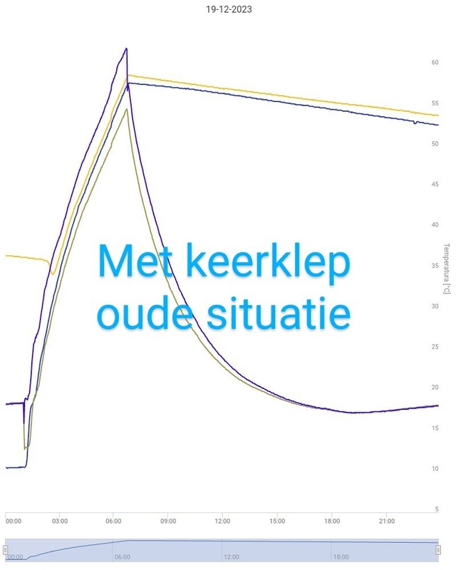

huub66 schreef op woensdag 20 december 2023 @ 17:25:
Ik zie hier inderdaad vergelijkbaar verlies, ook van 45 naar 40 op 24u. Zelfs nadat ik alle aansluitingen met armaflex heb geisoleerd dus dat is echt het boilervat wat het verlies veroorzaakt
Hier ook hetzelfde:
Vannacht 2.30 is de warmtepomp uitgegaan, boiler egaal op 60 graden. Nu (17.30) boiler bovenin 56, onderin 55 graden.
Toch voel ik niet echt de plek op de boiler waar de warmte "weglekt".
Wellicht is bekijken met een warmtebeeldcamera (als ik te pakken kan krijgen).

PASware schreef op vrijdag 22 december 2023 @ 08:42:
Verlies bij mij is volgens mij een stuk hoger. Ik stook tot 56 graden met een hysteresis van 3 graden en elke 4 uur springt die volgens mij wel.
Kan boiler wel op lagere temperatuur houden, dan koelt die minder snel af, maar mijn vriendin houd van standje lava met douchen dus dan is de capaciteit ook niet zo hoog.
Heb je een keerklep achter je transport pomp zitten?
Er onstaat een circulatie door de warmtepomp en boiler waardoor hij sneller afkoelt.Afbeeldingslocatie: https://tweakers.net/i/16PHeNbqTVv4V2Tz1bbjCo3oOQ4=/x800/filters:strip_icc():strip_exif()/f/image/tu9kDmyTwkjkPL813hkJy93V.jpg?f=fotoalbum_large
Afbeeldingslocatie: https://tweakers.net/i/fHjthRZQbItcSqHjKC2vA9HoTe4=/x800/filters:strip_icc():strip_exif()/f/image/gQNxVE90dah1s4MKnm6dm0Ci.jpg?f=fotoalbum_large
Ik heb de transport pomp vervangen, en was de keerklep vergeten. Het verlies word een stuk groter kwam ik achter. Inmiddels dus toch weer een keerklep geplaatst.
Let vooral op de 2e lijn van boven, dat is de temperatuur van de boiler onderin.
De 2 onderste lijnen zijn de in en uittrede van de warmtepomp terwijl hij uit staat.
[ Voor 23% gewijzigd door Tim123 op 30-12-2023 17:05 ]

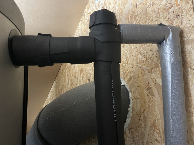

En @huub66 foto van je warm water leiding uit je boilervat?
Warmtesifon toegepast?
Heat Geek Getraind | WP Pana 5H - Solar 6m2 PVT icm 300liter - PV 8970WP: 27stuks - Home Assistant - Thuisbatterij advies |

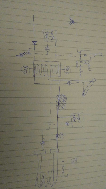

  • anoniem1
  • Laatst online: 01-10 15:16
Inmiddels lees ik al een mooi tijdje mee op dit forum en er staan veel interessante dingen op.
Eind vorig jaar wees iemand me op dit systeem (en subsidie), en was toen helaas te laat om het setje van 3 collectoren te bestellen (met nog de hoge subsidie
Ik overweeg ook om een zonneboiler (waarschijnlijk 2*200 liter) + 2 hewalex warmtepompen te installeren voor ondersteuning van de cv (tapwater en verwarming).
De zonneboiler wou ik dan aansluiten volgens schema 11 of 12.
Omdat het dan niet mogelijk is om de warmtepompen aan te sturen vanaf de zonneboiler controller wil ik de warmtepompen vanaf de eigen controller aansturen. Hierbij wil ik het eerste van de 2 vaten op vrij lage temperatuur laten draaien (30-35graden) en in die bovenste spriaal het cv water (alleen vloerverwarming) laten lopen. Het tweede vat op hoge temperatuur voor douchewater.
Hierover heb ik enkele vragen;
1 Ziet iemand hier op een bepaalde manier problemen in?
2 Als het vat op vrij lage temperatuur draait, is er dan genoeg warmteoverdracht in die spiraal voor cv?
3 Ik weet nog niet zo goed hoe het zit met de temperatuur sensoren op het vat. Omdat de warmtepomp niet aangestuurd wordt van uit de zonneboiler controller ben ik de Sensoren 2x nodig. Weet iemand hoe dit zit?

Ik begrijp je vraag niet helemaal. Zijn het 2 gescheiden systemen?
Qua warmteoverdracht kun je beter een vat met 2 spiralen nemen en deze onderling doorverbinden, dus beide gebruiken, dat vergroot het oppervlak. Echter is hierbij alles afhankelijk van de vvw zelf. Hoeveel oppervlakte is deze? Wat is de warmte afgifte van dit systeem? Bedenk je wel dat de afgifte van vloerverwarming snel meer is dan de betreffende 3kW van de Hewalex. De vloerverwarming zal het buffervat dan snel afkoelen en de warmtepomp kan het niet meer bijbenen.
  • anoniem1
emot schreef op zondag 14 januari 2024 @ 16:03:
De oppervlakte is zon 75m2 (alleen beneden, boven geen verwarming). Huis is vrijstaand en goed geïsoleerd na een verbouwing. Deze dagen is het gasverbruik zon 7 kuub per dag, en per jaar zo een kleine 900.
Het idee is als volgt:
Afbeeldingslocatie: https://tweakers.net/i/nz_HiwLPkFwmY7qUhci-6oLV3A4=/800x/filters:strip_icc():strip_exif()/f/image/HSlQq9t9SdJCjrDUlC2ipZxK.jpg?f=fotoalbum_large

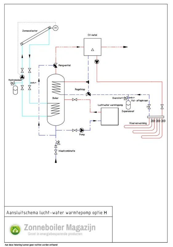

Het schema geeft het globaal weer, de pompen en dergelijk staan er niet in. In principe zijn het dus 2 SWW vaten in serie geschakeld. Beide vaten hebben een eigen warmtepomp.
Gevaar is nu wel dat als er gedoucht wordt het 1e vat weer volledig koud wordt, en dan niet kan verwarmen. Misschien dat het dan toch beter is om de 1e warmtepomp direct in het cv water circuit te plaatsen.
  • emot
  • Registratie: Januari 2019
  • Laatst online: 08:41
Opzich wel een werkend schema denk ik, ik twijfel alleen of de collectoren op 2 vaten gaat werken. Met een beetje collectoren op het dak heb je dan in de zomer 2 vaten van 90 graden staan.
Wat ik alleen niet snap is dat je het water van vat 1 naar vat 2 laat gaan. Ik zou SWW denk ik gewoon een gescheiden systeem houden. Die Hewalex kan dat gemakkelijk aan en op deze manier helpt de WP van vat 2 het cv gedeelte van WP 1 ook niet.
Verder denk ik dat 75m2 vvw te veel is voor 1 spiraal. Ik weet niet of anderen in dit topic het al gedaan hebben, maar wat denk ik beter werkt is WP 1 gewoon het CV water zelf laten verwarmen en vat 2 te vullen met CV water, waar de vvw gewoon van af tapt. Dan heb je ook een goede buffer. Op de huidige manier trekt de vvw denk ik binnen mum van tijd het vat koud en krijgt de WP het niet meer bijgebeend.

ErikVers schreef op vrijdag 5 januari 2024 @ 22:13:
Afbeeldingslocatie: https://tweakers.net/i/QLCp4MpI1I1jjxG3Z2OrbtoQ-rU=/800x/filters:strip_icc():strip_exif()/f/image/I7olzUgwxZJilkNFx4HT8jes.jpg?f=fotoalbum_large
Op de foto de warmwater uitgang met mengventiel (onder de armaflex verstopt ;))
@ErikVers geen warmtesifon toegepast, als onderstaande tenminste is wat je bedoelt, volgens de installatie is dat alleen aangegeven indien je de zonneboiler aansluit op een spiraal en dat is bij mij (nog) niet het geval.
Afbeeldingslocatie: https://tweakers.net/i/CCD5bHe2AX5A4d3pFhdJ6WZkeU4=/800x/filters:strip_icc():strip_exif()/f/image/PvguGef4knJbRHc9k0Dp5JYC.jpg?f=fotoalbum_large
  • ErikVers
  • Registratie: April 2020
ErikVers
e-Duurzaam
huub66 schreef op dinsdag 16 januari 2024 @ 14:46:
Dat gaat wel goed zo, ter info je moet sltijd een warmte sifon toepassen als de warme leiding naar boven gaat. Dit geld voor het warme cv en ook voor het warme tapwater. Als je zoals in jouw geval je naar beneden gaat is dat hiermee al opgelost. Mooier was gelijk naar beneden maar is niet anders. Je zou het nog iets dikker kunnen inpakken met een laag extra.

emot schreef op dinsdag 16 januari 2024 @ 06:57:
Klopt, en daarom wou ik geen 2 gescheiden systemen maar kan ze zou ook gebruiken voor douche/ bad. Deze configuratie is zo ontstaan omdat dat subsidie technisch interessant is.
Aha duidelijk, een paar goede punten waar ik nog niet aan gedacht heb, ik zal er eens over nadenken.

  • NvdK95
  • Registratie: April 2024
  • Laatst online: 04-09 22:49
Goedemorgen,
Ik lees al een tijdje mee, maar heb nog niet eerder een account aangemaakt. Mede op basis van jullie ervaringen ben ik ook begonnen aan mijn Hewalex avontuur, in combinatie met de zonneboiler. Het leiding- en fittingwerk is redelijk rechttoe rechtaan, maar ik loop vast op de aansturing en hoop dat jullie mij hierbij kunnen helpen.
Ik probeer installatieschema H (van de zonneboiler in het magazijn) te volgen, maar ik loop tegen de volgende onduidelijkheid aan:
Laten jullie de zonneboiler en de Hewalex los van elkaar werken, of hebben jullie de Hewalex verbonden met de controller van de zonneboiler? Ik heb het liggende boiler vat waarbij er 2 plekken zijn om de temperatuursensoren toe te voegen. Stoppen jullie hier zowel de temperatuursensoren van de Hewalex als die van de zonneboiler in, of is dit overbodig wanneer beide met elkaar verbonden zijn via de controllerkabel?
Afbeeldingslocatie: https://tweakers.net/i/GEflXPbOhnSIP1oSm7W6AJqkAMs=/x800/filters:strip_exif()/f/image/KhgsZZXdC7OEXyhVyWCWx7Xg.webp?f=fotoalbum_large
Daarnaast vroeg ik me af of er iemand is die de driewegschakelaar (voor CV ondersteuning) niet heeft toegepast en hier positieve of negatieve ervaringen mee heeft. De ruimte is bij mij zeer beperkt vandaar dat ik overweeg deze niet toe te passen en het retour water dus altijd door de spiraal laat lopen.
Ik heb dit geprobeerd op te zoeken in verschillende fora maar helaas niet eerder kunnen vinden.
  • Batavia
  • Laatst online: 16-10 12:34
NvdK95 schreef op donderdag 25 april 2024 @ 07:52:
Ik heb geen ervaring met de Hewalex/deze setup maar wat ik me nog meen te herinneren van de zonneboiler van mijn ouders is dat de driewegschakelaar beschermt tegen het scenario dat je je CV retour gaat gebruiken om het vat te verwarmen. Dat zou een hele inefficiente route zijn omdat je dan eigenlijk je cv/gas ketel gebruikt voor het vat te verwarmen. Dat wil je niet maar zou (misschien) voor kunnen komen s'ochtends vroeg op een koude maar erg zonnige dag vlak voordat je zonneboiler echt lekker aan de slag gegaan is.
Je wilt juist je zonneboiler & warmtepomp de tijd/ruimte/efficiëntie geven om zo veel mogelijk je vat te verwarmen. En als dan de energie een uurtje later in het vat komt prima, de cv moet alleen het naverwarmen stukje oppakken en niet het vat verwarmen.
[ Voor 12% gewijzigd door Batavia op 25-04-2024 13:33 ]
  • andre75
  • Registratie: Maart 2022
  • Laatst online: 12-10 20:07
Goedemorgen,
Ik heb zelf ook een liggende boiler gecombineerd met een zonnecollector en een Hewalex. Ik heb 2 sensoren in de boiler zitten. Sensor van de Hewalex omdat deze een eigen regeling heeft en een sensor t.b.v de zonneboiler regeling. De regeling heb ik zelf gemaakt met een Siemens Logo gecombineerd met Home assistant.Afbeeldingslocatie: https://tweakers.net/i/5-SGBC81ejwhI1avLP0lwqEdRJk=/800x/filters:strip_icc():strip_exif()/f/image/TA8zoYtbBTncnAKO5ejDueYw.jpg?f=fotoalbum_large

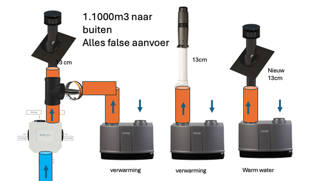

2 keer een Hewalex voor het verwarmen en 1 Hewalex voor het warm water.
Ze komen nu af van een gas verbruik van 1200kuub per jaar.
Ervaring met dergelijke full electric oplossingen en hoe realistisch dit is zijn welkom.
Ook had ik graag wat input over de lucht aan en afvoer.
Komen af voor een situatie met standaard type D ventilatie en gasketel. Beide zijn buizen van 13cm.
Alles zou op de zolder komen. De zolder is nu behalve de afgebeelde buizen en een normaal gesloten vlizotrap helemaal dicht.
Om het wat makkelijker maken heb ik maar wat plaatjes gemaakt over de huidige situatie:
Afbeeldingslocatie: https://tweakers.net/i/LnIRKal4C9JAyro3hMxT604Qrdo=/full-fit-in/4000x4000/filters:no_upscale():fill(white):strip_exif()/f/image/QpvbBty1Mxq9uD5H0SzjBwK8.png?f=user_large
Afbeeldingslocatie: https://tweakers.net/i/KlG1lwxOL4fhAJBngMOFZe53oXQ=/full-fit-in/4000x4000/filters:no_upscale():fill(white):strip_exif()/f/image/Wl6V0NsVPWlDwW3Zw7j9EMFs.png?f=user_large
Afbeeldingslocatie: https://tweakers.net/i/0eSRl015nBl1XnPCbYK8b7Ge2gY=/full-fit-in/4000x4000/filters:no_upscale():fill(white):strip_exif()/f/image/DhliAGWvbxVTP1E9T0z13G0b.png?f=user_large
Afbeeldingslocatie: https://tweakers.net/i/BdPNKUKxNvJtmztejcpsTlOwx-Q=/full-fit-in/4000x4000/filters:no_upscale():fill(white):strip_exif()/f/image/exLXzfUnWbYt5xzrXVc2QCEq.png?f=user_large
Afbeeldingslocatie: https://tweakers.net/i/dfTNAl7fFtgbeo1SgcK8676s_lw=/full-fit-in/4000x4000/filters:no_upscale():fill(white):strip_exif()/f/image/YSYKyXK6R701CVQDP6Hr5aOO.png?f=user_large
Afbeeldingslocatie: https://tweakers.net/i/SpQgPl_8APOqJoOw8f4Xwt6nSVg=/full-fit-in/4000x4000/filters:no_upscale():fill(white):strip_exif()/f/image/rGHp8dT6yAE7pEteJlZDaWTq.png?f=user_large
Afbeeldingslocatie: https://tweakers.net/i/V5nFB4zOcKqjGQv3koZMOFVAtKk=/full-fit-in/4000x4000/filters:no_upscale():fill(white):strip_exif()/f/image/ENFzX1S4XSlWsksnbgQy0FzB.png?f=user_large
Afbeeldingslocatie: https://tweakers.net/i/VE0HXka7BpsCgQ9ghRyOL_pY1A4=/full-fit-in/4000x4000/filters:no_upscale():fill(white):strip_exif()/f/image/lpqIUvvRIQgMYNiTMKu1EesL.png?f=user_large
Afbeeldingslocatie: https://tweakers.net/i/99AO0atZCHOoLdubg2DWpdAUqiM=/full-fit-in/4000x4000/filters:no_upscale():fill(white):strip_exif()/f/image/ONFrvhnAeWY51ygVodMHmQd5.png?f=user_large
edit:start situatie toegevoegd.
[ Voor 4% gewijzigd door ice-T106 op 13-05-2024 18:37 ]
11.635 Wp Solar edge. 7kW Lucht-water, 5kW Daikin Lucht-Lucht, lucht WTW, Volvo V60 T6 plugin, Home Assistant
  • Brent
  • Laatst online: 08:19
Energetisch gezien is binnen warmte aanzuigen, de kou naar buiten en met het verschil je radiatoren opwarming niet slim: je neemt warmte die er al binnen is en verplaatst deze naar je radiatoren. Je wint wat door het dumpen van koele lucht, maar die zuig je ook weer naar bunnen, netto nul. Warmte uit binnenlucht halen heeft alleen zin als je toch al naar buiten aan het pompen was, wegens ventilatie typisch, en je geen (goede) mogelijkheid hebt een wtw-balansventilatie te plaatsen, of het om een wpb gaat en je incidenteel warm water moet hebben.
Voor verwarming wil je van buiten energie halen.
Ook zou ik nooit 3 aparaten tegelijk in dezelfde out laten blazen, kans is niet klein dat dat teveel weerstand geeft (3x160mm =~ 320mm doorsnee, flink jaap) of gaat lekken als ze niet alle 3 gelijktijdig even hard blazen (ergo: je blaast naar binnen).
  • ice-T106
  • Laatst online: 16-10 20:33
Bedankt @Brent
Dat van die warmte naar buiten blazen was ook mijn idee dat dat niet handig was(en waarschijnlijk ook niet fatsoenlijk aan te voeren).
Flinke doorvoeren voor meer hewalexen had ik al wel rekening mee gehouden voor zowel de afvoer als de aanvoer. (in plaatje 30cm voor 3). Maar jouw advies is om het beter te splitsen? Lekt het dan mogelijk door een andere hewalex?
Reden van mij voor de boel te combineren in 1 30cm buis was om het meer future proof te maken voor een mogelijk andere alles in 1 warmtepomp. Maar dat het goed werkt met de hewalex is uiteraard belangrijker.

  • ice-T106
@Brent
Ik zat zelf ook een beetje met houtje touwtje gebeuren.
Zou zelf denk ik ook voor een buitenunit gaan. Maar de situatie is als volgt:
Ze hebben liever geen buitenunit.
Gasketel is "op"
Zolder is meer een flinke rommel "vliering".
Toegang van de zolder is 60cm breed
Er is ook een gashaard beschikbaar in de woonkamer.
Flink overschot van de zonnepanelen.
Zat eerst te kijken naar zoiets:
L/W Warmtepompen zonder buiten deel (>4kW)
Maar is maar de vraag of die wel door het gat en dus super veel duurder dan dit hewalex verhaal (met de subsidies) (en veel nog niet leverbaar)
Maar dan nog moet het natuurlijk allemaal wel goed werken.
Zat nu te denken aan oplossing met buffervat met een extra weerstandsverwarmer voor de zekerheid. (Plus eventueel de gashaard die bij zou kunnen springen in extreme situaties).
1 thermostaat voor de warm water gaat prima lijkt mij.
En de installateur heeft ervaring met dubbel hewalex voor verwarming.
En dus een goed schema voor de lucht. Alle aanvoer op 1 groot kanaal kan sowieso wel toch?
Maar uiteindelijk is het doel ook waardevermeerdering ten opzichte van een gasketel en dan moet het natuurlijk allemaal te houtje touwtje over komen (en zijn).
