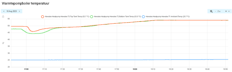

Afbeeldingslocatie: https://tweakers.net/i/qnCMBxjSbu8tqrHVvHdcxaq9S4o=/full-fit-in/4000x4000/filters:no_upscale():fill(white):strip_exif()/f/image/NtzbUkLtV3JSIuZjutm7DUdO.png?f=user_large
Hier het typische verloop van een Hewalex run. Je ziet dat het water in de boiler met enige vertraging oploopt ten opzichte van het circulerende water uit de Hewalex. Het rendement van de Hewalex is hoger als de temperatuur lager is; het tapwater rechtstreeks circuleren zou dus moeten leiden tot een hoger rendement.
Mijn experiment gaat zijn om nog een 3e boiler in de serie er bij te zetten zodat er meer afgiftecapaciteit is.

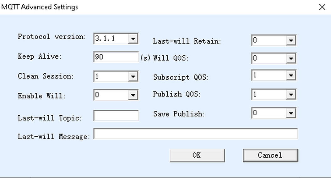

Inmiddels heb ik het na veel moeite ook voor elkaar gekregen om de Hewalex warmtepomp aan de Homeassistant te koppelen. Als gateway heb ik een Waveshare RS485 to ETH gebruikt. De instellingen hiervoor:
Afbeeldingslocatie: https://tweakers.net/i/2hORhEcdNlLbsBcvov8ijKrGTcQ=/800x/filters:strip_exif()/f/image/eVcpRZ2PeTLtSsj0iaDVD2oH.png?f=fotoalbum_large
Afbeeldingslocatie: https://tweakers.net/i/d5noccGuHeWIa8sSGmbKgli2hGo=/full-fit-in/4000x4000/filters:no_upscale():fill(white):strip_exif()/f/image/dAG6iUEpgI5PGEUAd0xGMpHw.png?f=user_large
Afbeeldingslocatie: https://tweakers.net/i/rBi7MJ6e7iD783bGk037aqqonno=/full-fit-in/4000x4000/filters:no_upscale():fill(white):strip_exif()/f/image/2g7ipVHu0nAbmU90Iq2Y2V31.png?f=user_large
De eerste grafieken zijn ook beschikbaar:
Afbeeldingslocatie: https://tweakers.net/i/ZHJbg7GVrJ3NIiPQmQh5oGFBa3U=/800x/filters:strip_exif()/f/image/dQZh71MISnLfpLKYFuOFIUcw.png?f=fotoalbum_large
Afbeeldingslocatie: https://tweakers.net/i/vpWa6yvmALMVQyFXlsCOvaHHahU=/800x/filters:strip_exif()/f/image/2mQ15NZZOJSQn1M30V8keKCY.png?f=fotoalbum_large
Afbeeldingslocatie: https://tweakers.net/i/W06hHnRzgGCG1gjrDY7us4HyXzQ=/800x/filters:strip_exif()/f/image/vEqU8UNn7E33RH8y2BvbuPKb.png?f=fotoalbum_large
LG-HM071MR-U44 / SWW Hewalex PCWU 3.0 / PV SMA + Jinko 14 kWp / Kia e-Niro
