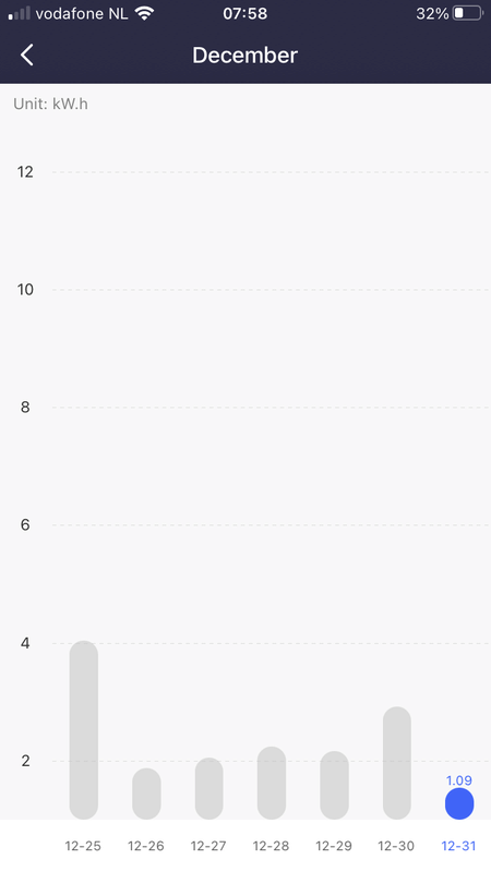

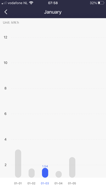

  • 1wouterb
  • Laatst online: 03-11-2025
Tim123 schreef op donderdag 5 januari 2023 @ 18:18:
Zijn er nog mensen die hier antwoord op kunnen geven voor alleen de tapwater hewalexen?
Wij gebruiken de Hewalex alleen voor tapwater en verbruik ligt ongeveer tussen de 1 en 4 kWh per dag. Huishouden met twee volwassen en een kind van 5. Boiler 279 ltr, douche WTW en aanzuig 100% van buiten. Als het echt koud is zoals half december vorig jaar dan zie ik het verbruik wel eens richting 6 kWh gaan. We hebben trouwens ook een bad. Temperatuur vat staat op 50 graden ingesteld met eens in de 2 weken een legionella run. Hieronder wat verbruiksgegevens van afgelopen weken.

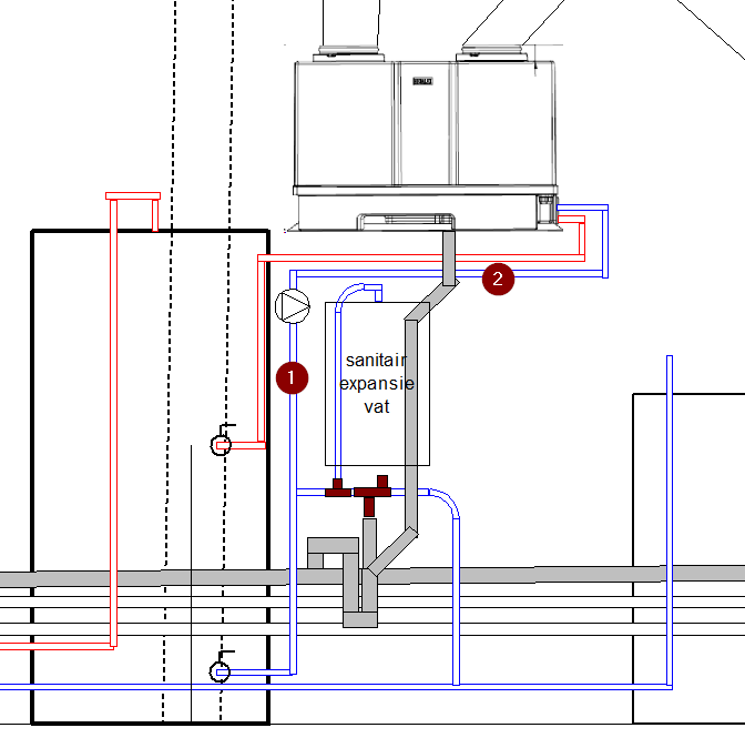

PASware schreef op donderdag 29 december 2022 @ 21:06:
Is het dus verstandig om aan de bovenkant (aanvoer vanuit WP) dus eerst haaks naar beneden te gaan en dan de afsluiter te plaatsen om dan weer vervolgens weer naar boven te gaan?
DIe afgesloten leiding is van het spiraal. Ik heb de boiler van iemand overgenomen en die buis kan ik eruit schroeven, voelt ook warm aan, dus beter haal ik die eraf en dop ik 'm af.
Water stroomt daar 2 kanten op denk ik. Als de WP aanstaat wordt de leiding onderin een uitgang, richting de WP. Bij water vraag, zonder dat de WP aanstaat, stroomt daar juist water naar binnen. Terugslagklep lijkt mij daar niet handig.
Ik heb het zelfde probleem gehad, maar zelfs terwijl ik het eerste stuk leiding richting de WP zo'n 20cm omlaag heb laten lopen. Flexibele RVS gevlochten leidingen tussen de WP en aanvoerpomp waren uren na bedrijf nog heet/warm. Vat koelde ook 1 graad per uur af.
Toen had toen nog geen terugslagklep geplaatst omdat ik dacht dat als het stuk leiding eerst omlaag zou lopen dit probleem zich niet voor zou doen. Wel dus.
Terugslagklep geplaatst net voor de aanvoerpomp van de WP (zoals ook aangegeven in de handleiding) en nu is het probleem verholpen.
Als ik er nu zo over na denk staat de terugslagklep nog steeds met de stromingsrichting mee, al denk ik dat de kracht circulatie deze gewoon niet open duwt als de pomp niet aan staat.
Of zal het water nadat de pomp gedraaid heeft juist de andere kant op willen stromen?

  • PASware
  • Laatst online: 08:48
@emot , @Surfari dank voor de reactie.
In de handleiding zag ik dat de terugslapklep tussen pomp en WP zit, maar jij (@emot ) hebt 'm dus voor de pomp gezet?
Hieronder is de tekening van mijn huidige setup. De klep zou dus op bij 1 of 2 kunnen?
Afbeeldingslocatie: https://tweakers.net/i/cLRzr0JJd3izMP51iYIxNB0LoJU=/full-fit-in/4000x4000/filters:no_upscale():fill(white):strip_exif()/f/image/nC8e3dAIugyn8s9HlBrhDnVv.png?f=user_large

  • emot
  • Registratie: Januari 2019
  • Laatst online: 10:13
PASware schreef op donderdag 12 januari 2023 @ 12:31:
Ik heb de RVS onderdelen liggen om de in- en uitgang van de WP eerst naar beneden te lijden. Het zal nog wel een poosje duren (Maart?) voordat ik dat uit ga voeren.
In mijn ogen maakt het niet uit of die er voor of er na zit. Maar correct me if i'm wrong.
Bij mij zit hij er voor en dat werkt ook in ieder geval.
Waar je wel even op moet letten is je sanitair expansievat. Volgens mij mag dat zo niet en moet dat een doorstromer zijn ivm legionella. Hier staat in dit topic of het algemene warmtepompboiler topic wel meer over geschreven.

Surfari schreef op donderdag 12 januari 2023 @ 11:42:
De natuurlijke circulatie is van bovenste warme aansluiting op vat, via wp , naar onderste koude aansluiting. Dus tegen de normale richting in.
Inderdaad je hebt gelijk, ik had ze in m'n hoofd effe omgewisseld.
  • PASware
emot schreef op donderdag 12 januari 2023 @ 12:34:
Ervoor plaatsen zou bij mij de voorkeur hebben, past fysiek makkelijker.
Het is een tapwater boiler
Tesla Model 3 SR+ | 4425wp (Dak) - 1920wp (platdak) - 840wp (gevel 90gr) | Panasonic 5kW warmtepomp | Hewalex WPB 200L boiler
  • PASware
Waarom dan niet een terugslapklep op de warme aansluiting op het vat? Dan heb je nog minder verlies toch?
Dus:
Boilervat --> Aanvoer --> Afsluitkraan --> terugslapklep --> WP --> Pomp
  • Surfari
  • Registratie: Mei 2021
  • Laatst online: 12:53
Terugslagklep ergens aan de perskant lijkt me gezonder voor de pomp. Als hij aan de zuigkant van de pomp zit trekt de pomp vacuüm tijdens opstarten.
  • Surfari
Hier pomp->wp->terugslagklep>transportleiding.
  • LecramR
  • Registratie: Januari 2022
  • Laatst online: 28-05-2025
Surfari schreef op donderdag 12 januari 2023 @ 15:50:
Bij een gesloten circuit mag dat niet uitmaken. De pomp perst aan de andere kant net zo hard als dat hij zuigt aan de ene kant. Waar de terugslagklep ook zit.
  • Surfari
LecramR schreef op dinsdag 17 januari 2023 @ 09:31:
De pomp perst nadat er wat aangezogen wordt. Tijdens starten is de zuigkant geblokkeerd.
