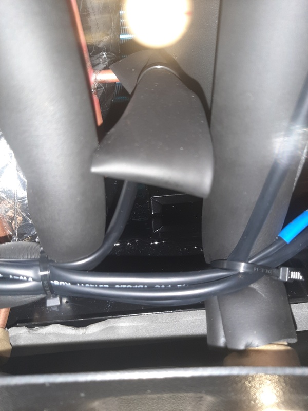

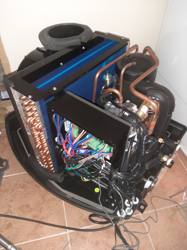

Even een zware ups bovenop de hewalex gezet.
De uittrede temperatuur is nu al sneller op 27.3 dan de rest van de dag(hoewel de vloer natuurlijk warm is).
Vannacht maar even laten draaien, kijken wat er gebeurt.
Wellicht even nieuwe compriband aan de binnenkant plakken....

Ik zal proberen iets zwaars op de kap te leggen, het intern aansluiten kan wellicht het probleem zijn.
Ik verwacht dat de verdamper mede door onderstaand filter schoon is. Mocht het aanduwen van de kap niet helpen, moet ik de warmtepomp dit weekend maar weer loslaten.(gelukkig alles losneembaar aangesloten, met 15 minutes staat hij weer op een bereikbare plaats.
Nog meer mensen met deze of andere ideeën?

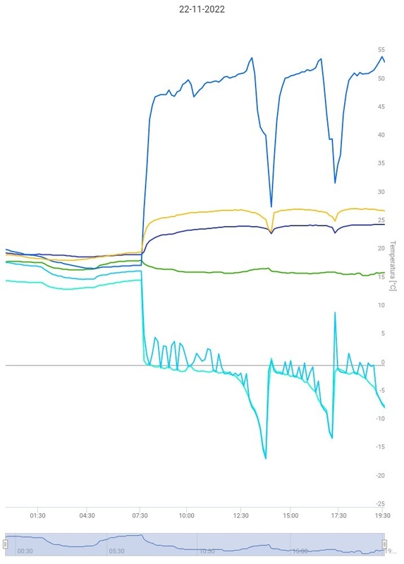

Zo'n filter heeft idd best veel weerstand. Probeer het eens zonder.
Wat zijn de instellingen van de defrost parameters?

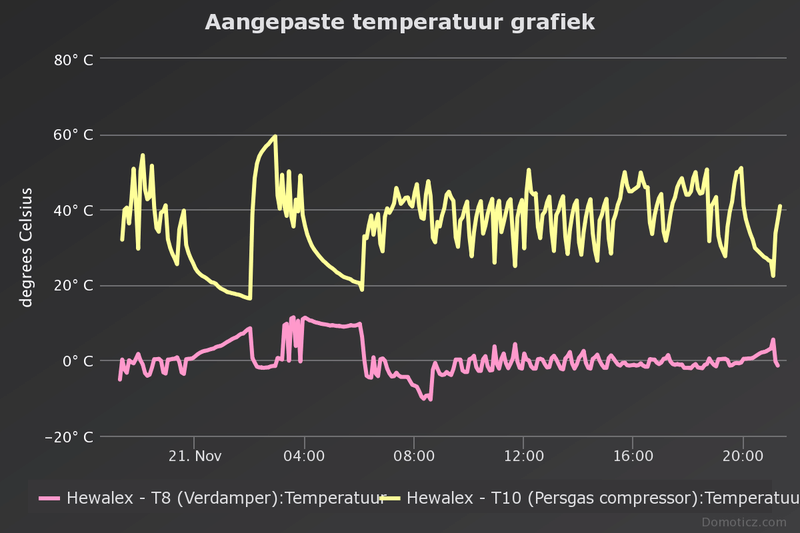

In de grafiek valt het op dat de persgastemperatuur hoog is. Kun je bij stabiel bedrijf eens kijken wat de persdrukmeter aangeeft(icm de temperaturen)? Is hier nu 40 Gr bij 31 graden aanvoer.
Is dat de wp met de hoge delta T?

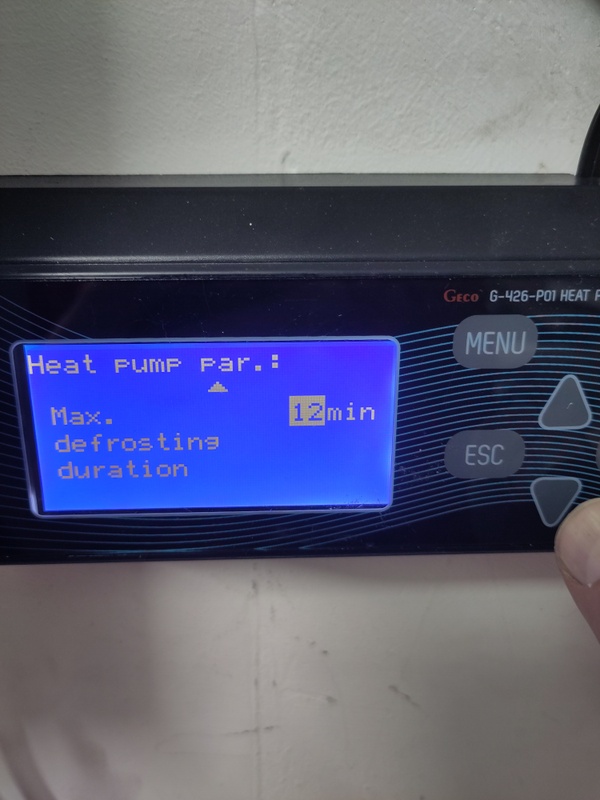

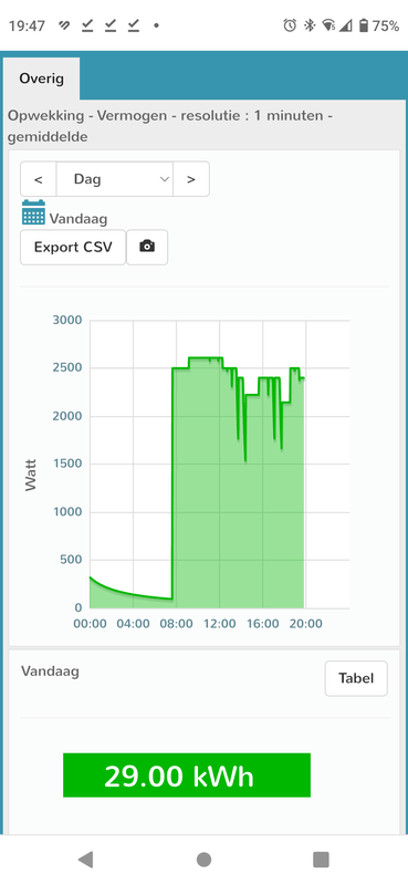

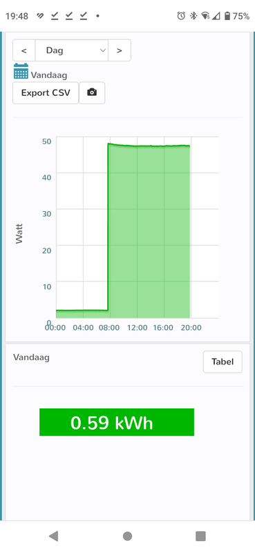

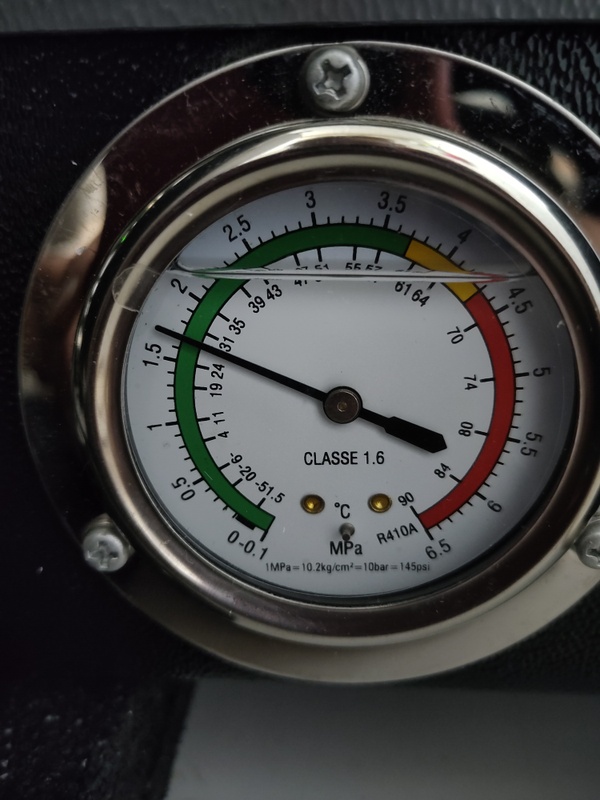

Zie foto's hieronder.
Defrost instellingen:
45 min tussen de defrost's
-7 start
+13 eind
12 minuten (heb ik hoger gezet om de boel beter te laten ontdooien)
Persdruk is ongeveer 27 bij 27.7 uittrede
Nee, dit is de wp met delta T van ~2.7K.
De wp met een delta van 7K heeft nooit een defrost. Die draait ook op hogere temperaturen.
Het lijkt op dit moment overigens een stuk stabieler dan vandaag de hele dag(nu de UPS bovenop de kap van de wp staat om hem aan te drukken).
Ben benieuwd wat er vannacht gebeurt.
Ik kan ook nog een dag testen zonder filter..

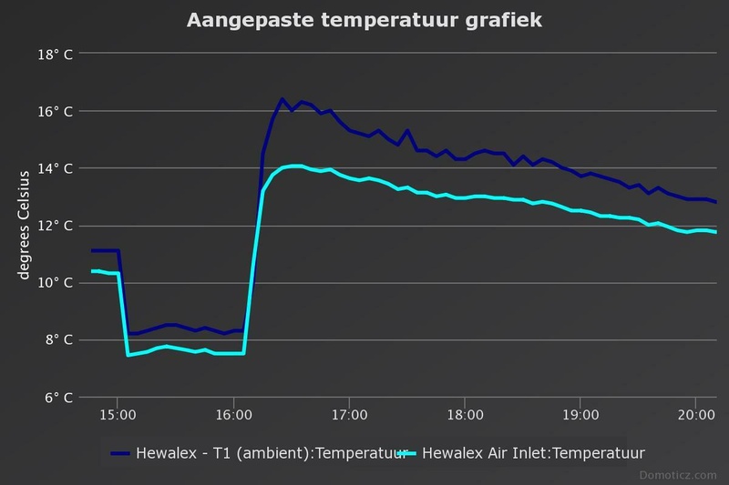

Vannacht doorgedraaid, en toch weer een aantal defrost's gehad.
Vanmorgen om 8.00 het filterhuis los getrokken, en ik ben blij verrast door wat ik zojuist zag...
Dus ookal als het filter nog schoon lijkt, kan hij erg vervuilt zijn blijkbaar..

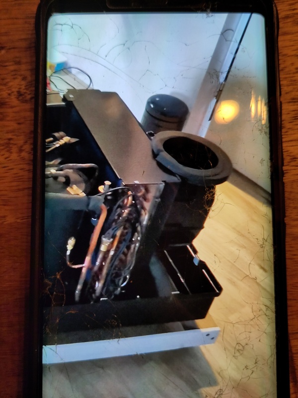

Kijk eens aan.
Zoals @andre75 al opperde zou het een goed idee kunnen zijn om de afdichting tussen verdamper en ventilator te controleren(hoort afgedicht te worden door de buitenmantel)
Geldt niet voor de 2.5 daar is dat deel ook afgesloten met de kap er af(iig bij het exemplaar wat hier hangt.
Dat verschil was mij inderdaad ook opgevallen(de afdichting bij de 2.5, en het ontbreken van diezelfde afdichting bij de 3.0.
Heb je enig idee waarom deze er niet langer opzit, en kan is het wellicht een idee om hier zelf een kap overheen te maken?

Ik weet ook niet waarom.
Het is zichtbaar dat de verdamper anders geconfigureerd is, het stromingpatroon door de buisjes is anders.
Heb er ook aan zitten denken om er een plaatje oid over te zetten.

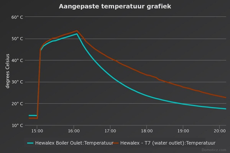

O nog even wat grafiekjes van de WP temp sensoren vs ds18b20 sensoren (waarschijnlijk goedkope chinese clones) ik hem de sensoren met alu tape op mijn koperen leidingen geplakt direct bij de inlet en outlet aansluitingen van de wp en daarna ingepakt in isolatie. De ambiant sensoren hangen bij mij naast elkaar in de ventilatiebuis. Deze vind ik qua temp verschil het opmerkelijkst
maar dat kan ook komen omdat de volledig kabel nog aan de sensor zit. Bij mij lijkt de temp van de hewalex sensoren dus wel redelijk in lijn.Afbeeldingslocatie: https://tweakers.net/i/rIXd74hcZxhCBI_zVVOlTuqVoj4=/800x/filters:strip_icc():strip_exif()/f/image/lohXjjfFGIeqD2uRUKP7nhUM.jpg?f=fotoalbum_large

Lezers, ik heb de kap eraf gehaald en de connectors aangedrukt op printplaat. Geen voelbare verandering en alarm T06 blijft helaas op scherm.
Ik heb de leverancier er over bericht maar nog geen reactie gehad. T6 is de aanvoer temperatuursensor binnen de kap. Hebben jullie nog een truc om te proberen?
Op de bodem.staat ook best wat water... afvoer is gewoon open maar water staat ook onder de radiator wat me niet handig lijkt met optrekkend vocht. Wat hebben jullie gedaan aan dat water in de bak?
Hieronder wat impressiefotos.
Ook liggen er een paar ringetjes los op de bodemplaat....

joop81 schreef op zaterdag 19 november 2022 @ 10:42:
Wat is de weerstand van T6? Ik zou even meten, dan weet meer. Is de sensor defect of is er ergens iets in de bedrading? Als de warmetpomp in bedrijf is dan condenseert het best wel. Mijn condensbak loopt wel eens over omdat rand van de condensbak niet zo hoog is wat ik zo zie aan jouw foto. Ook hangt mijn warmtepomp niet helemaal waterpas. Ik heb in de bodem van de warmtepomp maar een gaatje geboord en er een slangetje aan gemaakt zodat het water wat in de bodem komt weg kan lopen. Condens op de verdamper is normaal en dit is ook een koeltechnische eigenschap. Daarom is het sterk ook af te raden om luchtwarmtepompen niet te plaatsen vlak bij zee. De zeelucht tast in combinatie met condens de verdamper aan met als gevolg dat deze in enkele jaren verrot is.

@andre75
Het is de derde keer dat ie aan gaat. Ik heb niets aan de bedrading gedaan of gezeten. Dat doormeten is wel een ideetje, ik ga eens uitzoeken hoe dat moet, ik heb wel een multimeter. Dan moet ik zeker wel de isolatie om de aanvoerleiding weghalen om de t6 sensor te kunnen zien?
  • andre75
  • Registratie: Maart 2022
  • Laatst online: 12-10 20:07
joop81 schreef op zaterdag 19 november 2022 @ 11:05:
@andre75
De waarde staat in het schema. Je moet 5K (5000 ohm) meten bij een temperatuur van 20 of 25gr.
Connector los nemen en even meten en de waarde vergelijken met T7. Nieuwe 5k sensor zijn de kosten niet.
@andre75
Surfari in "Het (grote?) hewalex warmtepomp(boiler) avontuur"
T6 is de sensor onder aan het vat.
Het apparaat moet goed waterpas hangen anders blijft er water in staan.

Surfari schreef op zaterdag 19 november 2022 @ 11:17:
Daarom gaat het bij niet helemaal goed.
De isolatie van het vat op de plaats naast t6 ziet er anders uit dan de rest. Is het daar nat of vet o.i.d.?

andre75 schreef op zaterdag 19 november 2022 @ 11:21:
Geeft niets hoor heb ik ook gehad(na montage zakten de beugels wat door) en het corrigeren was weer een flinke klus.

@andre75
De weerstand is nu 6.66
Sensor T7 en T8 zijn ook 6.66
Dus dat lijkt goed te zijn dan toch?
Wat is een volgende stap om het alarm op te heffen denk je/jullie?

joop81 schreef op zaterdag 19 november 2022 @ 14:05:
@andre75
6,6 Kohm is een aannemelijke waarde. Is de 6.6 waarde gemeten op de connector? Is T6 los genomen geweest en per ongeluk op T5 of T4 aangesloten?
@andre75
Als het apparaat nieuw is/garantie heeft dan kun je misschien beter eerst contact leggen met de leverancier.
Anders.
Hij doet het soms wel/soms niet.
X nadat gemeten is dat de weerstand klopt, is het apparaat te resetten?
X. Wissel de aansluiting van t6 en t7 om om te testen wat er dan gebeurd. Weer t6 storing of wordt het nu t7? Als het nu t7 is dan zit er een probleem in de kabel of sensor;
X. Even tussen de isolatie naar t6 kijken. Daar is geen sloopwerk voor nodig.

@andre75
de waarde is gemeten op het mini schroefje van de groene connector die ik van het bord heb gehaald.
op dezelfde manier T7 en T8 gemeten.
X, resetten geen idee hoe dat kan, daar heb ik nog niets over gelezen eigenlijk
X, ik heb T6 met T7 omgewisseld en nu geen alarm meer?!?!?!
X, de T6 zit mooi in een hulsje met een klemmetje die heb op zijn plek houdt, ik zie er niks geks aan.
  • joop81

zoals in mijn post hierboven, heb ik na het omdraaien van T6 met T7 geen alarm, wat betekend dit nu dan??? Kan het kwaad om het zo te laten?

zojuist weer de T6 en T7 terug verwisseld en de storing is (voor nu) verdwenen.
de Hewalex is gloedjenieuw, wat is raadzaam om te doen? ik heb het gemeld bij de leverancier maar die heeft nog niet gereageerd behalve dat hij mijn mail ontvangen heeft met de vraag wat te doen met dit Alarm 06.
Ik heb hiervoor niet dit groene blokje losgehaald of aan de minischroefjes gezeten, dus het is wel een raadsel waarom het alarm er eerst niet was, toen wel en nu weer niet.....

joop81 schreef op zaterdag 19 november 2022 @ 15:11:
Ik zou het even aankijken. De waarde van de sensor is goed en niet defect. Misschien zat er in de bedrading van T6 in de connector wel een slecht contact?
Bij mij zijn T6 en T7 verwisseld wat meer is voorgekomen wat ik heb gelezen. Ik doe er niks aan, want ik kan er niet zo makkelijk meer bij.

  • mvdklip
  • Laatst online: 20-07 20:11
Hartelijk dank @Surfari! Ging net de losgeschoten slang opnieuw vastmaken en dus gelijk maar de kap van de WP afgehaald. Goed gekeken naar T6 en T7: kleuren klopten en aansluitingen op moederbord ook. Geen verwisseling dus!
Afbeeldingslocatie: https://tweakers.net/i/QaY58A43KI0h-94GB5hzbf0wGAo=/800x/filters:strip_icc():strip_exif()/f/image/IgBUi7IvCjDCrDBBEitTcphP.jpg?f=fotoalbum_large
Vervolgens de isolatie aangepakt met wat tochtband en tiewraps. Hij staat nu een testrondje te maken en ik zie gelijk zinnige delta T's verschijnen. Begon rond de 0,5 en zit inmiddels al op 2,1. :)
[ Voor 31% gewijzigd door mvdklip op 21-11-2022 14:34 ]

andre75 schreef op zondag 20 november 2022 @ 16:22:
De Warmtepomp heeft vandaag 16 uur gedraaid en in de woonkamer blijft de temperatuur mooi stabiel. Mijn warmtepomp haalt zijn lucht 100% van buiten en ik zie dat T8 vandaag 4x de -12gr heeft aantikt en gaat dan vervolgens in defrost. Tussen elke defrost zit 5 kwartier tussen wat op zich wel meevalt. Ik ben benieuwd welke temperaturen jullie hebben op T8.Ik ben benieuwd als het echt gaat vriezen of dat wel goed gaat.
Hier mijn run van vandaag, t8 tegen t1 uitgezet, 2 keer een defrost. Een erg lange run vandaag, dankzij het poetsen van de douche en de wc, gevolgd door een vroege douche beurt van de kinderen. Afbeeldingslocatie: https://tweakers.net/i/cHMwp1WD-i2hjlmopM86VJYbGNk=/800x/filters:strip_icc():strip_exif()/f/image/MvTz2QKPH6KYxdoU2sbtozkH.jpg?f=fotoalbum_large
  • Surfari

@Candymirror Gisteren laat op de avond een aanpassing gemaakt. Het gaat niet helemaal goed als de cv buffer koud is getapt door douchen en het op temperatuur houden van de woonkamer bij koud weer. De cv buffer wordt op temperatuur gehouden op basis van berekende aanvoertemperatuur. Bij cv vraag gaat het volle vermogen van warmtepomp naar de convectoren, zonder te kijken naar de berekende aanvoertemperatuur. Het cv water komt niet hoger dan 35gr heb ik gemerkt. Bij einde warmtevraag gaat de klep weer om naar cv buffer en warmt de cv buffer op naar de berekende aanvoertemperatuur. Ik heb nu het elektrische element bij gezet als de berekende buffer temperatuur na 2uur niet wordt gehaald, dan wordt er elektrisch bij gewarmd. Het is even testen wat het resultaat is.
Afbeeldingslocatie: https://tweakers.net/i/-tFNaVhqYqWu9gEs3ZadpOQjFs8=/800x/filters:strip_exif()/f/image/JfxuQas5Q0I3r1nLwpQCDLNW.png?f=fotoalbum_large
  • Tim123
  • Registratie: Mei 2022
  • Laatst online: 09:41
Afbeeldingslocatie: https://tweakers.net/i/zOAhloYoVw-9bOgon-9Asg7T69I=/x800/filters:strip_icc():strip_exif()/f/image/oftJh9XXf8ubRjvVHPLQJrcq.jpg?f=fotoalbum_large
Afbeeldingslocatie: https://tweakers.net/i/B6s__nB_ZmPDtUZY_8mXcZoAFiI=/x800/filters:strip_icc():strip_exif()/f/image/a2QjXlqjfnnp4buXL2nA3vUP.jpg?f=fotoalbum_large
Ik heb mijn oude telefoon opgezocht, en gezocht naar de binnenkant van de hewalexen.
Hier zie je goed het verschil tussen de 2.5 en de 3.0 naast elkaar. Vooral de bovenkant van de condensor valt op. De montage gaten voor de kap hierover heen (welke wel geplaatst is bij de 2.5, en niet bij de 3.0) zijn zelfs gewoon aanwezig bij de 3.0.
Ook valt me op dat de compriband niets meer doet, dat verklaart waarschijnlijk bij mij de defrost's (na het vervangen van het filter leek het even veel beter, maar het is nog steeds niet perfect..)
Wat is nu het slimste om te doen, zelf een kap maken... Of toch nieuwe compriband plaatsen. Maw; wat is de reden dat de kap er niet meer opzit, een wat zijn de voor en nadelen om dit alsnog te plaatsen?
Alle plaatjes op google tonen dichte condensors(niet specifiek hewalex) aan de bovenzijde..
[ Voor 3% gewijzigd door Tim123 op 21-11-2022 22:11 ]

  • mvdklip
Tim123 schreef op maandag 21 november 2022 @ 21:55:
Als ik het goed begrijp is de bovenste foto van een 3.0 waar de metalen plaat over de condensor heen mist. Zo ja, dan misschien goed om te weten dat ik een 3.0 heb die wel degelijk zo'n gesloten condensor heeft (dus met kap/plaat).
De compriband is bij mij trouwens ook redelijk gaar. Bij het volgende onderhoud maar nieuw plaatsen.
[ Voor 4% gewijzigd door mvdklip op 22-11-2022 09:21 ]

  • Tim123
mvdklip schreef op dinsdag 22 november 2022 @ 09:16:
Dat is inderdaad heel bijzonder....ik denk inderdaad dat ik er gewoon zelf een kap overheen ga maken. Nu zuigt de ventilator deels lucht boven de condensor langs, waardoor deze dus te weinig lucht krijgt, met de defrost's als gevolg(dat icm een te vuil filter verklaard voor mij het gedrag wat ik gezien heb..)

Hoe zit het installatietechnisch allemaal aangesloten? Ik heb vandaag 1x een defrost gehad vanmorgen om 8:30. Gaat het met de aanzuiglucht wel goed? Als deze te kort lucht krijgt, dan vriest de verdamper zo in. Sluit de kap goed over de verdamper, zie foto's van @Tim123. Als de kap niet goed de verdamper afsluit dan vriest deze ook zo in. Bij welke temperatuur gaat de warmtepomp in defroist? het is een parameter. Bij mij gaat de warmtepomp in defrost bij -13gr. Heb je wel een LTV vloerverwarming verdeler toegepast? Hoeveel m2 is de vloerverwarming? Misschien is het vermogen van de warmtepomp wel te kort in jouw situatie.
[ Voor 7% gewijzigd door andre75 op 22-11-2022 19:43 ]

joop81 schreef op dinsdag 22 november 2022 @ 17:19:
Lezers, hoe krijg ik de temperatuur naar de ingestelde 38 graden?
Vandaag heeft de pomp vanaf 9.00 uur tot nu gedraaid, maar boven de 26 graden komt ie niet en ook staat ie al uren op defrost.
Hebben jullie tips voor mij?
Hieronder het stroomverbruik
38 graden is vooral geduld hebben, (als je dit al Überhaupt gaat halen).
Je hebt rond de 3 K verschil tussen intrede/uittrede warmtepomp. 38 graden uittrede betekent dus 35 graden intrede.(en dus je installatie en vloer ook die temperatuur...)
Als ik na je stroom verbruikt kijk zie ik een aantal defrost's, wel vergelijkbaar met wat ik hier zie, eerst een uur of 4 geen defrost's, dan gemiddeld om de 2 uur. Nadeel van de defrost's is dat de watertemperatuur weer zakt, waardoor 38 graden bijna onmogelijk lijkt.
Kan je je herinneringen of jij een kap over je condensor had, of niet?(zie mijn foto's van gisterenavond)
Ik heb overigens je pb via de mail gelezen, maar ik ben er nog niet aan toe gekomen om te reageren..

andre75 schreef op dinsdag 22 november 2022 @ 17:50:
Als je rond 8.30 je 1e defrost's had, hoelang stond hij toen aan?

Tim123 schreef op dinsdag 22 november 2022 @ 19:12:
Vandaag 1x voorgekomen. Ging om 6:40 uur aan en 0m 8:30 uur Defrost. Daarna niet meer. Vandaag tot nu toe 11 uur gedraaid met 16 starts.
  • Tim123
andre75 schreef op dinsdag 22 november 2022 @ 19:41:
16 starts? Dat komt natuurlijk door jou setup icm buffervat .
16 starts in 13 uur tijd is vrij veel vind ik.
Rond 8.00 vanmorgen is de warmtepomp aan gegaan, 2 defrost's gehad(een nu bijna weer 1) en toen is de compressor uitgeweest. De rest van de dag heeft is hij aan geweest zonder start/stops.(en dus zonder buffer, 3 radiatoren, en 65m2 vloerverwarming)
Voor de 1e defrost's kwam ik op een COP van 4.55.
Als ik nu kijk icm 2 defrost's kom ik uit op een COP van ~ 4.06.
Screenshots van opwek 29.00KW (via de puls uitgang op de energie meter) en het opgenomen vermogen van de warmtepomp 6.55 KW en de transport pomp 0.59 KW (29/7.14~4.06)
mvdklip schreef op maandag 21 november 2022 @ 14:31:
De isolatie rond de sensoren fixen blijkt dus echt de oplossing. Ik vraag me af of dit bij anderen met vermeende T6/T7 verwisseling niet hetzelfde is.
Afbeeldingslocatie: https://tweakers.net/i/90LQGotVJVVESYGI6AfV_tX4z8I=/x800/filters:strip_exif()/f/image/oyCNFSQFdpezfKzuQ6QwG7Yw.png?f=fotoalbum_large

Tim123 schreef op dinsdag 22 november 2022 @ 14:17:
Ik had een firmware versie 'n' terwijl de meeste hier een 'm' hebben voor de 2.5 en een 'o' voor de 3.0, volgens mij. Dus ik kan ook qua opbouw een tussenversie hebben...
Op je pompfoto zijn cv leidingen te zien. Zit er een vloer of radiatoren op?
Vooropgesteld dat de wp goed werkt ziet het er uit of je te veel vermogen afneemt. Draai eens een paar radiatoren dicht en laat er een paar aan, of als je een combinatie hebt draai de radiatoren dicht en laat de vloer opwarmen.

Surfari schreef op dinsdag 22 november 2022 @ 20:02:
Wat zit er op aangesloten. Cv ww?
Bij deze lage watertemperaturen is om de twee uur defrost niet zo spannend. Normaliter is het een tijdelijke situatie omdat het water opwarmt.
6 groepen vloerverwarming alleen, rond de 50m2 als hoofdverwarming. Dus CV.
@Tim123 zouden ze dan gewoon de kap zijn vergeten met monteren? Ik heb er geeneens compriband zitten... vraag qaard aan leverancier?
Afbeeldingslocatie: https://tweakers.net/i/p3vI_JCdMqUq8g-j9kJAnVFqdzQ=/x800/filters:strip_icc():strip_exif()/f/image/lLvzXMrzn08drPa96icpah9i.jpg?f=fotoalbum_large
  • mvdklip
@joop81 Compriband zit er wel degelijk, rond de luchtafvoer. En dat deksel lijkt Hewalex op een gegeven weg te zijn gaan laten bij de productie van 3.0's. Niemand weet waarom.
Het is natuurlijk wel zo dat de aangezogen warme lucht zo ook via de bovenkant contact kan maken met de condensor. Zolang dat compriband z'n werk goed doet en er geen koude lucht naar binnen komt, lijkt me dat deksel niet echt nodig.
[ Voor 40% gewijzigd door mvdklip op 23-11-2022 13:22 ]

mvdklip schreef op woensdag 23 november 2022 @ 13:20:
Je wil dat alle lucht via de (rode pijl) condensor gaat. Door het ontbreken van de kap(en hier zelfs de compriband bovenop) gaat de lucht (in ieder geval deels) binnenin de warmtepomp via de blauwe pijl. Hierdoor heb je veel minder lucht over de condensor.
Minder lucht over de condensor, minder warmte overdracht, kleinere opbrengst toch?
Als de condensor viezer word, word de weerstand groter, en gaat bovenstaand probleem alleen maar groter worden lijkt mij...
Afbeeldingslocatie: https://tweakers.net/i/uSQvkmW_OvsgsV9JWLeRVfV5Ucs=/x800/filters:strip_exif()/f/image/mf25bXK2mQCox7TxLZbDV8Wi.png?f=fotoalbum_large

joop81 schreef op woensdag 23 november 2022 @ 12:20:
Ik ga ervan uit dat de wp gewoon werkt. Een luchtspleetje nekt hem niet hoor(tenzij je veel weerstand in het aanzuigtraject hebt).
Met een koud vertrek en een koude (massive) vloer zit je met een bijverwarming vloer al gauw aan >50W/m2 laat staan met hoofdverwarming. Uitgaande van een vloer in beton of cement.
Je temperatuur stijgt niet omdat de massive vloer intern aan het opwarmen is; deze absorbeert alle warmte-energie.
Als extraatje zit je nu in een temperatuurbereik waar de wp minder vermogen afgeeft en ook nog eens een defrost wil doen(vloer koelt weer wat af).
Probeer het eens met bijv drie groepen dichtgedraaid.
Er zijn met betrekking tot warmteafgifte en vermogen van een vloer allerlei tabellen beschikbaar. Dat is de afgifte als de vloer op temperatuur is. Bij een koude massive vloer en een koude laag lucht op die vloer wordt er meer warmte afgegeven, maar dan aan het beton/cement i.p.v. het oppervlak.
  • mvdklip
Tim123 schreef op woensdag 23 november 2022 @ 13:34:
Check. Ik ging van iets heel anders uit, namelijk koude lucht die terug de kast ingeblazen wordt en door ontbrekend deksel bij de condensor komt. Wat jij zegt is óók heel logisch. M.a.w. je wil én dat deksel én een solide afdichting tussen kap en uitlaat.
Toch zal Hewalex echt wel een reden gehad hebben om dat deksel weg te laten. Misschien maakt de luchtstroom van de blauwe pijl minder uit dan je denkt?
