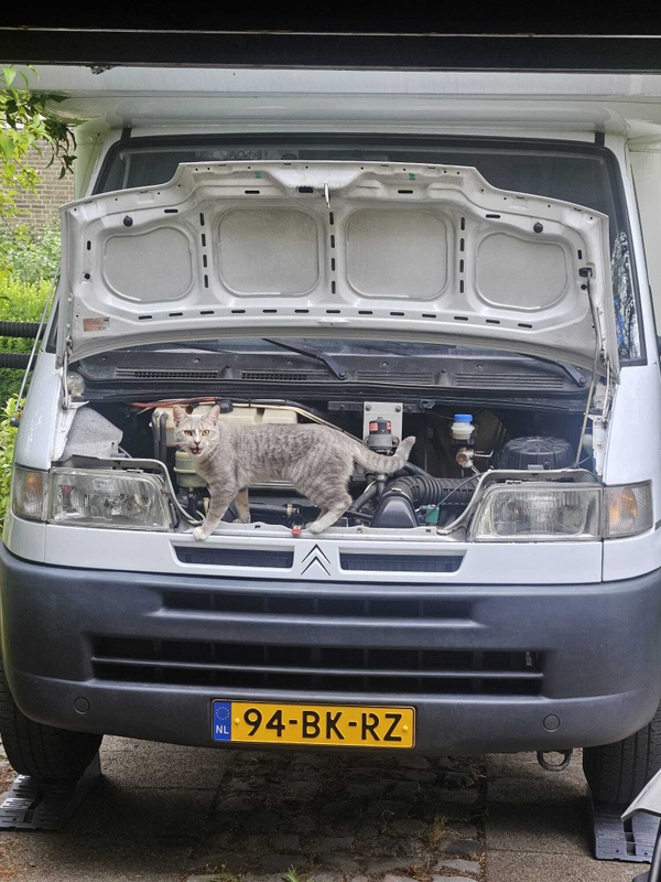

Daar maar eens opzoek naar het gekke zoem geluid vanuit de motor ruimte.
Kwam uit de richting van de mulitriemen, distributie, dynamo, enz.
Kap er af en eerste riem naar de vacuumpomp los halen.
Afbeeldingslocatie: https://tweakers.net/i/iMje01ai973rectDTRwHrFtvJyk=/x800/filters:strip_icc():strip_exif()/f/image/2KHNxKMlyHOJpPYpQBzG9b6Y.jpg?f=fotoalbum_large
Motor gestart zonder die riem en gewoon weer een normaal diesel geluid.
Maar met het loshalen van die spanrol hoorde ik het ook al :o
Meteen op internet opzoek, bij de meeste leveranciers niet op voorraad, want ja ding is al 30 jaar oud.
Toch een gevonden, levering a.s. donderdag, meteen ook olie+filter, brandstoffilter, oliecarterplug + ring besteld. En de speciale vierkante sleutels die nodig zijn om de carterplug los te kunnen halen.
Olie + filter, luchtfilter, en multeriemen vorig jaar mei vervangen.
De riemen kunnen dus nog wel ff mee, maar olie en filter wil ik wel elk jaar gedaan hebben, ook al hebben we maar iets van 5.000km gereden sinds mei vorig jaar.
Volgens mij wil er eentje graag in de camper liggen:
Afbeeldingslocatie: https://tweakers.net/i/yv1155xZ6Jj7coVmdSGh32lNwnE=/x800/filters:strip_icc():strip_exif()/f/image/VUIXcIAc3CUHU0ajuRMGxqgk.jpg?f=fotoalbum_large

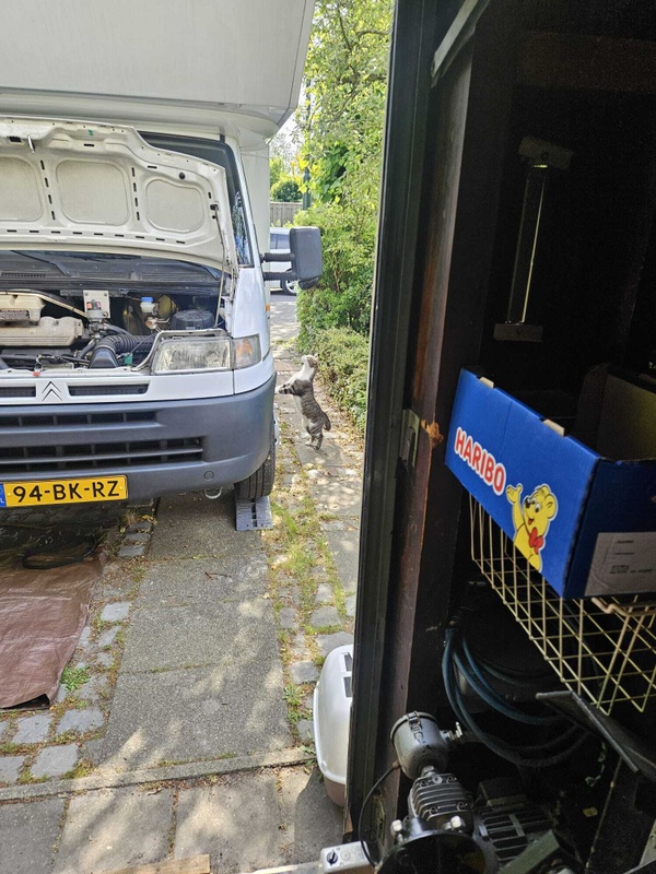

Een ander soort camperpret: nieuwe koppeling. Wat is die versnellingsbak zwaar zeg!
Verder nieuwe krukaskeerring, en lekke carterventilatieslang en stuurolieslang vervangen.
Nu binnen nog wat klein grut en eigenlijk ook de pees in de strip op het dak vervangen en dan is mijn todo list voor dit jaar klaar.
Afbeeldingslocatie: https://tweakers.net/i/gxd_1-SRIJ2SyCrCcyUGJX3MrqI=/232x232/filters:strip_icc():strip_exif()/f/image/MCAlpXMo73fHge906dQpYHUR.jpg?f=fotoalbum_tileAfbeeldingslocatie: https://tweakers.net/i/rLJffVNghQyE-C6IkaEFkSOgPU8=/232x232/filters:strip_icc():strip_exif()/f/image/ORuBBqjpB3qfOG4PWlV5GicX.jpg?f=fotoalbum_tileAfbeeldingslocatie: https://tweakers.net/i/BGua1pjumzUVOfytnaeEXmkRfIY=/232x232/filters:strip_icc():strip_exif()/f/image/lgAsRv9YiphyUiiPxL0fTY9M.jpg?f=fotoalbum_tile
Afbeeldingslocatie: https://tweakers.net/i/vYVAWCzSiRH6Ul_dnw4XZkWJkpw=/232x232/filters:strip_icc():strip_exif()/f/image/VsotDYNvc9NnK2h7XDdSoICn.jpg?f=fotoalbum_tileAfbeeldingslocatie: https://tweakers.net/i/c1ooIuolAtzXPqZViqxahqU6Hh8=/232x232/filters:strip_icc():strip_exif()/f/image/bLOftf9BB3BScmFi8UhyskJa.jpg?f=fotoalbum_tile
Wise enough to play the fool
  • Bommes
  • Laatst online: 16:48
Bommes
Capo del formaggio
Flinke klus inderdaad bak er onderuit.
Was de koppeling er eentje met de veren die defect gaan??
  • teacher
  • Laatst online: 20:19
teacher
Dysgaf!
Inderdaad, mokerzwaar kreng, en het dif zit echt onhandig, en een hoop losschroeven. Zeg 2 uur en we hadden hem eruit.
Dit is gewoon een enkelmassa vliegwiel dus geen rammelende toestanden.

Hier wat onderhoud aan de Flair, onze kat heeft de eerste inspectie al gedaan:
Afbeeldingslocatie: https://tweakers.net/i/SXmEhHMhWD6MwotN40G7Hor6wV8=/x800/filters:strip_icc():strip_exif()/f/image/tqD7zqWXfLCDgjDMn6lR6kpl.jpg?f=fotoalbum_large

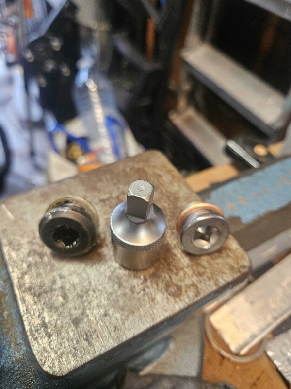

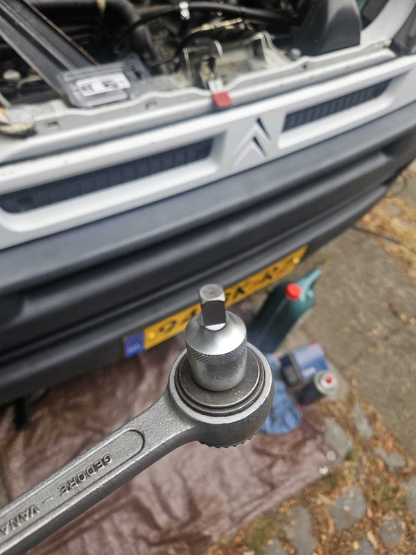

Vervolgens het eerste probleem: Oudere Franse oplossing voor standaard dingen geven altijd wat extra uitdagingen.
Afbeeldingslocatie: https://tweakers.net/i/L4RJfNA5DwANQeHGl0lcfeSRaTc=/x800/filters:strip_icc():strip_exif()/f/image/SKQ39NJDQdBoQxsiZ4rJbwy5.jpg?f=fotoalbum_large
Aftap plug in de carter is er eentje met een vierkant gat. Vorig jaar kwam ik daar ook last-minute achter. Toen bij garage om de hoek een sleutel geleend. Die is nu dicht, maar ik was voorbereid. Dacht ik :X
Setje vierkante doppen besteld, kleinste 8mm.
Gat in aftapplug is ook 8mm, maar toch paste de dop net niet. Kleine hamer was niet voldoende maar er is niks dat een vuistje niet kan oplossen.

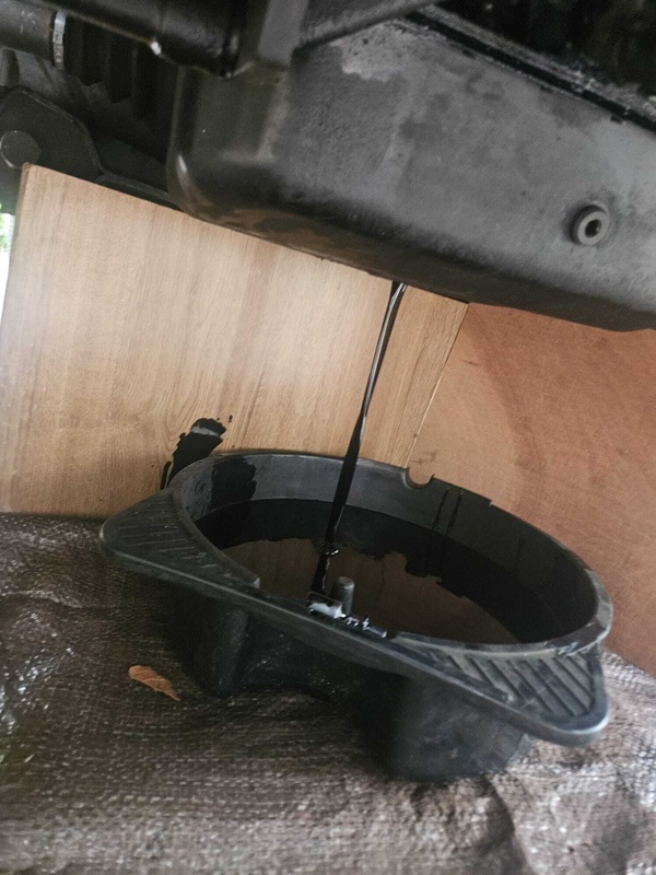

Oude olie er uit, filter vernieuwd, nieuwe aftapplug met ring er in

Bommes schreef op zondag 26 juli 2026 @ 13:52:
_O-
En verse olie er in, straks verder nu eerst een bammetje :P
Ik dacht in eerste instantie even dat je de kat moest vervangen. :D
