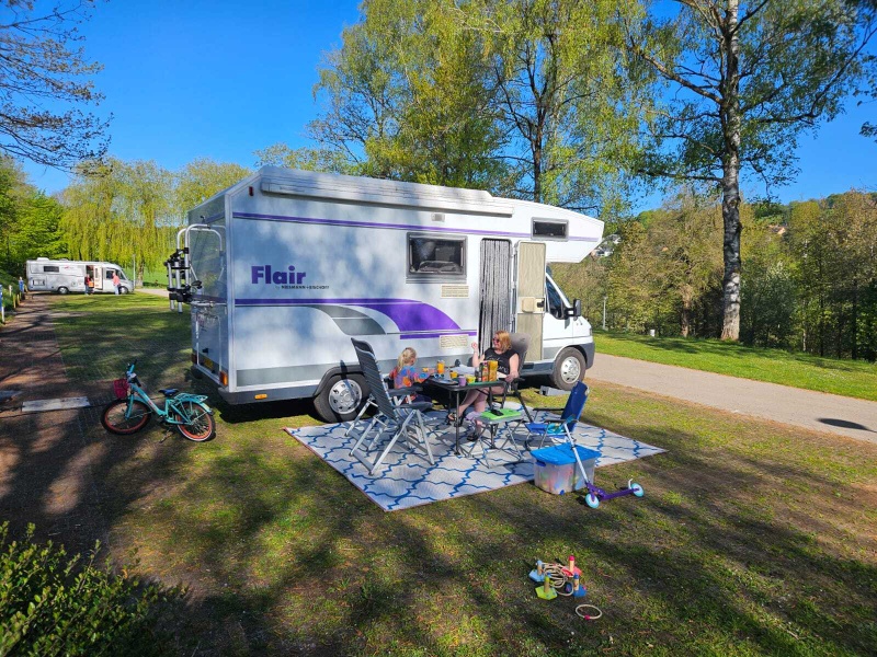

Goed merk trouwens he zo een Niesmann Flair O+
Afbeeldingslocatie: https://tweakers.net/i/eUHNSgJBUAtso5GfRgBhifu2AgM=/800x/filters:strip_icc():strip_exif()/f/image/7L8Z5QW2gaQBMTlOQYf2BqRQ.jpg?f=fotoalbum_large
30 jaar oud en still going strong d:)b

Geloof me maar dat die camper meer dan zwaar genoeg was op dat moment... :P
Ver boven wat het ding mocht zijn volgens het kenteken.
Hymer B644, met zooi voor 2,5 maand reizen aanboord. Inclusief Vespa motorscooter, een electrische fiets, hond en 2 volwassenen.
Met mijn er in, volle brandstoftank, standaard zooi (keuken inventaris , stoeltjes tafel, enz) en de Vespa achterin zat het ding al op 3650kg.
Zat er nog geen water in de tank, geen vrouw en hond er bij, Oh en alle kleding, boeken, en electronica zooi ontbrak ook nog op het moment van wegen.
Ja we wisten dat het ding te zwaar was, bewuste keuze om er toch op die manier mee op pad te gaan.
Technisch mocht het ding trouwens tot 4250kg, maar was bij invoer terug op max 3500kg gezet.
Afbeeldingslocatie: https://tweakers.net/i/_AlLmsszaz5BxjC8ntBV7tknXDE=/800x/filters:strip_icc():strip_exif()/f/image/0buiuNJ83EILfGO0sOw0YZXL.jpg?f=fotoalbum_large

Bommes schreef op maandag 27 april 2026 @ 23:27:
Oef moeten jullie echt van die lelijke stikkers op de zijkanten plakken @pirke ?? Blijven toch vreemde gasten die Fransen.
Wij staan nog steeds in Ettelbruck, bevalt uitstekend.[Afbeelding]
Ons 30 jarige Flairtje
Overigens wel elke dag de camper nog gebruikt om ergens heen te gaan, Ettelbruck zelf, Luxemburg stad maar dan met de trein maar wel metvde camper naar het station in Ettelbruck. Berdorf, met het plan te gaan wandelen maar veel verder dan de speeltuin kwamen we niet.
Vandaag wel heel de dag onderweg geweest. Gave GPX routes gevonden van een of andere Luxemburg toeristen gebeuren (aanrader). Meerdere rondritten die Luxemburg, wij hadden voor nu gekozen eentje door het Oostelijk gedeeltelijke, Berdorf, Echternach, allerlei geiten paadjes. Mij niks te gek met de camper/auto >:)
Morgen gaan we wel weer verkassen, Bettembourg, Parc Merveilleux. Blijkbaar een aanrader. We gaan het zien.
Daarna, voor de overnachting staat de camperplaats in Houffalize op het kladblok.
Is dit nog steeds die camperplaats in Ettelbruck? of sta (stond) je inmiddels op een camping?

Yukkie schreef op dinsdag 28 april 2026 @ 11:38:
Foto is van de camping in Ettelbruck.
Maar ondertussen staan we in Houffalize, België op de camperplaats.

@Bommes Was het wat, Camping Ettelbruck? Hij staat namelijk op mijn shortlist voor komend weekend :)
We've got that ring of confidence
  • Bommes
  • Laatst online: 19:30
Bommes
Capo del formaggio
Ja zeker, gewoon netjes, vriendelijk personeel, stroom en douches inbegrepen.
Dikke prima.
Je hoort wel wat verkeer, maar dat vonden wij niet heel hinderlijk.
Niet te groot niet te klein, Bistro er bij, terrasje.
