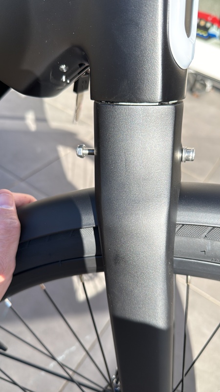

Zojuist heb ik mijn Ace 2 vanuit de doos in "in elkaar" gezet.
Nu loop ik echter ergens tegeaan waarvan ik bijna niet kan voorstellen dat het fout is, maar kan me ook niet voorstellen dat ik iets over het hoofd zie.
Ik wil de reflector gaan plaatsen voorvork. Vanuit de doos zit hier een langere bout in welke veel te lang is. (waarschijnlijk voor als je een voordrager wilt?)
Nu zit er een boutje bijgeleverd maar in het gat zit geen schroefdraad? dus hoe kan ik nu de voor reflector monteren?
Mis ik iets? of is er gewoon echt niet goed?
Foto hieronder betreft de bout welke gemonteerd zit, maar deze is dus zoals je zit veel te lang. Beide kanten van het gat hebben geen schroefdraad.
Afbeeldingslocatie: https://tweakers.net/i/LhplenQdITd1vcjIECq2h6DdmWQ=/x800/filters:strip_icc():strip_exif()/f/image/lGaFxHYvPEzMwXcy2D1tQBGR.jpg?f=fotoalbum_large

BekSide schreef op zondag 6 april 2025 @ 21:03:
Dit is inderdaad de nieuwe oplossing volgens mij, de 2 is terug geroepen omdat de voordrager los kon komen, het draad in de vork zal wel niet goed geweest zijn, en nu lossen ze het op door een lange bout dwars er doorheen te doen, viel me ook al op bij de Ivy 2 van mijn vriendin die terug is geweest hiervoor.
  • BekSide
  • Laatst online: 07:30
Japieh schreef op zondag 6 april 2025 @ 21:43:
Ok, maar hoe kan ik die reflector plaatsen dan? Enig idee. Die lange is veel te lang😂

BekSide schreef op zondag 6 april 2025 @ 21:47:
Dat durf ik niet te zeggen, en kan ik helaas ook niet bekijken want mijn vriendin heeft een voordrager dus er zit geen reflector.
  • kadooosh
  • Laatst online: 21-11 10:45
Kan toch nog steeds een reflector op? Waarom zou dat nu niet kunnen?
Dat de bout uitsteekt is alleen erg lelijk...

kadooosh schreef op dinsdag 8 april 2025 @ 07:50:
Nee dat werkt niet omdat het moertje “dicht” is.
Dus die kan je niet doordraaien tot aan het frame. Ook de achroefdraad op de bout loopt niet helemaal door tot aan het frame.
Veloretti gecontact, wachten op oplossing

BekSide schreef op dinsdag 8 april 2025 @ 12:50:
Ah zo, ff ringetje erbij doen.
Of die hele lelijke reflector niet monteren 😂

kadooosh schreef op dinsdag 8 april 2025 @ 13:34:
Ja helemaal mee eens, maar dan moet ik er wel aan beide kanten een dopje in doen, want zo'n gat is ook niks + roestgevaar denk ik?
Ik wacht even de reactie van Veloretti af. zou denken dat ik niet de enige met dit "probleem" ben.

BekSide schreef op dinsdag 8 april 2025 @ 15:43:
Heb je al een reactie van veloretti gehad? Ik heb hetzelfde probleem, wil de reflector alleen niet installeren, maar de bout is veel te lang... De bout eruit laten voelt ook zo raar, dan kan er water in lopen
Dan zaag je er toch een stukje af?

Stefke schreef op maandag 14 april 2025 @ 11:54:
Of een beetje siliconenkit als je geen schroef wilt gebruiken maar het blijft slordig.

willie013 schreef op maandag 14 april 2025 @ 02:24:
Nee helaas al een week stil aan de overkant🥲
  • BekSide
Dat gaat niet, de schroefdraad op de bout loop niet helemaal door. Dus dan heb ik geen schroefdraad meer.
Ik ga maar op zoek naar iets van een zwart dopje. Wel slordig vanuit Veloretti dit natuurlijk

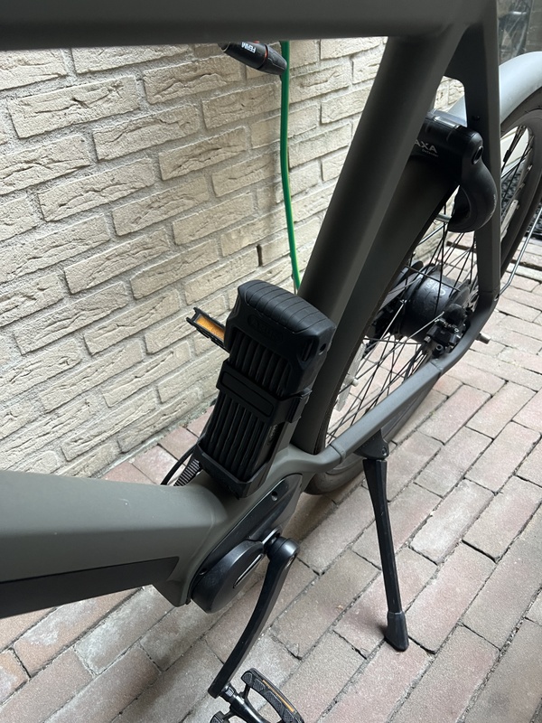

  • boywonder
  • Laatst online: 20-11 21:15
Zelf heb ik een ABUS Vouwslot Bordo Granit 6500K met SH-slothouder.
Afbeeldingslocatie: https://tweakers.net/i/Atgxgnyz17FusrtV3kiJmbtuLXM=/x800/filters:strip_icc():strip_exif()/f/image/062Xoai2CHohLDfgRpWXbXSb.jpg?f=fotoalbum_large
