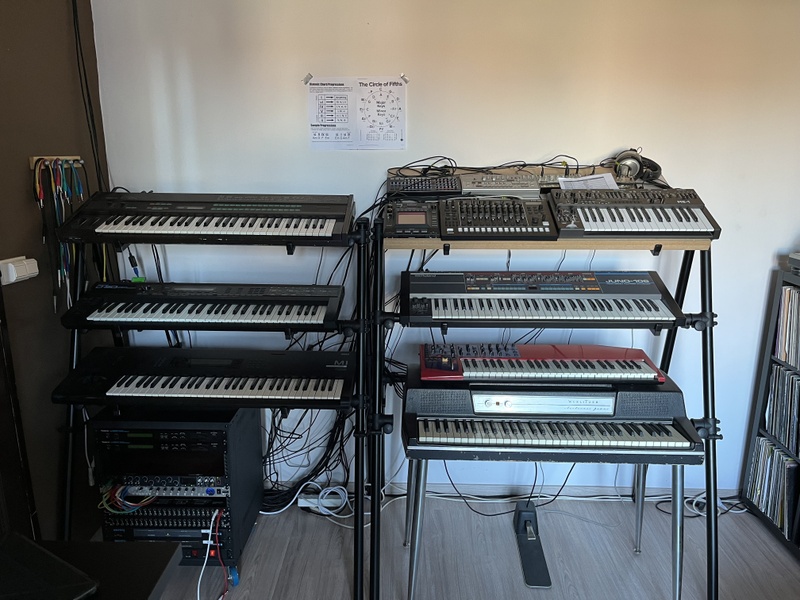

Stems: https://1drv.ms/u/s!AkZ4d2qeXUbUhI1lrNzmk-6GcIMLxA
Pop/Funk in E minor. Ik begin toch wel behoefte te krijgen aan een echte bassist en gitarist voor dit genre, originele vocals zouden ook fijn zijn.
Nu we verhuisd zijn heb ik inmiddels wel een aparte kamer voor de muziek en zit ik niet meer in de slaapkamer iedereen wakker te houden, erg fijn.
Afbeeldingslocatie: https://tweakers.net/i/GVn4HUYn_uiWHD6z0zqSmIt-NKQ=/800x/filters:strip_icc():strip_exif()/f/image/HjU1j0Ar9OOxWITDymZVT3NA.jpg?f=fotoalbum_large
[ Voor 3% gewijzigd door dominic op 06-11-2022 19:00 ]

dominic schreef op zondag 6 november 2022 @ 10:55:
Ik maak hieruit op dat je in een iglo woont? Die scheve wanden zijn overigens wel goed voor de akoestiek!
Leuke track weer! Ik wen er een beetje moeilijk aan dat je een trapje omhoog naar C-D-Em maakt en dan daarop begint met Em-D-B-C, dus eindigt en direct weer begint met de Em. Voor m'n gevoel had er wel een B7 of een D tussen gemogen om even van de E mineur af te stappen..
Gelukkig mag je met muziek lekker doen wat je wil, dus trek er niet veel van aan.

vlaaing peerd schreef op zondag 6 november 2022 @ 15:41:
We hebben zo'n typische ouderwetse erker aan het huis en op de bovenverdieping heb ik dus een soort torenkamertje. Mijn "Tower Records" :P
Maar inderdaad weinig rechte wanden in deze kamer behalve een wandje achter me. Daar zit weer een deur in naar de inloopkast en daar weer een deur naar de slaapkamer. Lekker stil hier en de rest heeft niet te veel last van me :)

Klinkt lekker hoor! Als je een zangmelodie en een tekst hebt wil ik wel eens een poging wagen qua vocals.
Mooie plek trouwens, en inderdaad weinig kans op staande golven...

echt wel een originele studio plek :)

Hier jaspers keyboard stands; super tevreden mee:
Afbeeldingslocatie: https://tweakers.net/i/L5oxPSzy_usmMj0LC2CWizS9LMQ=/800x/filters:strip_icc():strip_exif()/f/image/NU8JJvXHkYfyZZPRLfGHY8DS.jpg?f=fotoalbum_large
Ze zijn goed aanpasbaar in de hoogte en ook in de breedte is er wat ruimte. Geen goedkoop spul, maar ook niet superduur en doet wat het moet...
Raad de synths :p
You don't need eyes to see, you need vision
  • Arjan P
  • Laatst online: 16-11 20:18
Raden is niet echt nodig, alles is goed leesbaar :) Hele mooie verzameling!

Ná Scaoll. - Don’t Panic.
  • unezra
  • Laatst online: 20-06 15:00
unezra
Ceci n'est pas un sous-titre.
TADAAAAAAAA!
Afbeeldingslocatie: https://tweakers.net/i/6vb_l_TwFCLqIJ8Hv31KQt6MTeA=/800x/filters:strip_icc():strip_exif()/f/image/BzQiXRd5M8IetIErtDUZ9KLK.jpg?f=fotoalbum_large
Eerste indruk: Zwaar positief!
Minpunten: Het was ff wat gerommel 'm goed en wel aan de praat te krijgen en helaas, idd hetzelfde keybed als mijn SL-73 (dus zompiger en zwaarder dan de FP-30 en mijn upright beneden), maar ik denk dat ik daar wel aan kan wennen. Het ding maakt tot nu toe alle beloftes waar en de kans is zinvol aanwezig, dat binnen niet al te lange tijd, zijn kleine broertje (de S61) er bij komt voor niet-piano dingen, in de plaats van mijn SL73. (De FP-30 gaat sowieso weg, de SL73 weet ik nog niet, ideaal vakantieformaat, maar misschien dat ik op een volgende vakantie, toch weer een subset van mijn modular mee neem, of de S61. Of beiden.)
Maar al met al, fijn apparaat, EastWest werkt (Opus nog niet, Play wel, voor nu goed genoeg en Opus is ws binnen een paar weken.), eigen libraries zijn leuk, displays zijn super nuttig, lightguide is extreem handig (eindelijk die keyswitches herkenbaar) en het ding lijkt degelijk gebouwd.
Heb wel mijn vitrinekast moeten verplaatsen, de S88 is wegens pitchbend en modwheel, een ruwe 10cm breder dan de FP-30. :)
EDIT:
Realiseer me wel temeer dat ik eens de keuze moet maken tussen S1 en Ableton. Of meer, dat ik eens wat tijd moet stoppen in het omwerken van mijn "The Manor" template naar Ableton en dan S1 de vuilnisbak in moet gooien. Begin meer en meer te wennen aan Ableton en het kent een prima template systeem. Een keer een dag hard knutselen en de template zou om moeten zijn.
[ Voor 11% gewijzigd door unezra op 04-02-2023 19:19 ]
