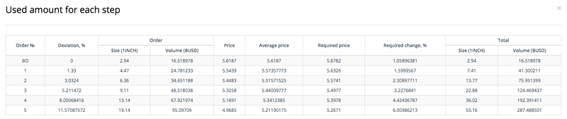

Afbeeldingslocatie: https://tweakers.net/i/ObD8oSyeas1MbZsDCxpCfihYbUA=/800x/filters:strip_exif()/f/image/Uyjtk6xn57cepF6gsDd4m5iJ.png?f=fotoalbum_large
Even een plaatje zodat we allemaal over hetzelfde praten :)
Dit is hoe ik hem begrijp, van links naar rechts:
  • Order No - Base order en aantal SO's
  • Deviation - hoeveel afwijken van BO om te hitten
  • Order Size - Hoeveel je koopt tegen op dat punt
  • Volume - Hoeveel dat in BTC is
  • Price - Wat je voor je order betaald
  • Avg Price - Gemiddelde betaalde prijs
  • Required Price - Price benodigd om je winst percentage te halen
  • Required Change % - hoeveel % er omhoog moet worden gegaan t.o.v. de Price van de SO
  • Total Size - Hoeveel je totaal in de coin hebt ingelegd
  • Total Volume - Equivalentvan bovenstaand in BTC
Dus de Required change % is (in principe) t.o.v. de prijs behorend bij de Deviation %.
Crypto is behoorlijk volatiel, dus drops van 20% zijn niet ondenkbaar. Nog een tabelletje, in dit geval ADA/USDT:
De step scale is hier 1, dus dat rekent wat makkelijker.
Hier zie je dat een drop van 24% betekent dat de prijs van ADA daalt van 1.3612 naar 1.0345. Dat zal niet heel snel voorkomen, maar door het DCA hoef je "maar' 14% winst te halen t.o.v. de 1.0345 om van de pair af te zijn.
In de huidige markt zal dat niet zo snel gebeuren, maar stel dat we ineens in een bear-market terecht komen en alles daalt, dan zou dit makkelijk kunnen.
Let ook: een BTC drop van 20% als de prijs 54000 is, betekent een drop naar 43.200, en de "verhalen" zijn dat bij een goede bear-market de prijs nog verder dan dat kan dalen.
Laten we wel wezen: ik heb (absoluut) het geld er (nog) niet in zitten om zo'n drop te kunnen dekken, maar het is wel iets waar ik naar toe wil werken.
Even een bundeltje quotes :)

Ik ben vooral benieuwd wat deze bots doen over dips heen. Winst behalen in de afgelopen maanden was een kwestie van HODL.
Afbeeldingslocatie: https://tweakers.net/i/0GdsFxAolJq7vDK98mrfpNgNee4=/800x/filters:strip_icc():strip_exif()/f/image/qOjWiO9N0Xzb3FhdTfkUPrNj.jpg?f=fotoalbum_large
