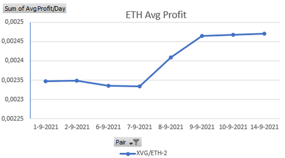

Zo, daar ben ik weer :)
Ik hou het allemaal wat minder bij, want ik heb nu nog maar 2 grids draaien, SPARTA/BNB en XVG/ETH en die lopen "gewoon" lekker door. Bij SPARTA moet ik nog wat heen en weer schuiven soms, bij XVG valt dat redelijk mee.
ETH
Grid
Afbeeldingslocatie: https://tweakers.net/i/W30xSIVMgIKn65dA-ATc0kIj0hg=/800x/filters:strip_exif()/f/image/fxD9v7e9inSbVNZVtnjRxIcc.png?f=fotoalbum_large
Profits
Afbeeldingslocatie: https://tweakers.net/i/DDwOISxO2yGV4eEY6mJSof53fy0=/800x/filters:strip_exif()/f/image/5c44qcyYr6SSh26pZ0R27Ht6.png?f=fotoalbum_large
Chart
Afbeeldingslocatie: https://tweakers.net/i/0vzl4X80b7NYNdLDupfiDhWDLrM=/full-fit-in/4000x4000/filters:no_upscale():fill(white):strip_exif()/f/image/DE7PL2xM8DvI2ULBspxgbOHw.png?f=user_large

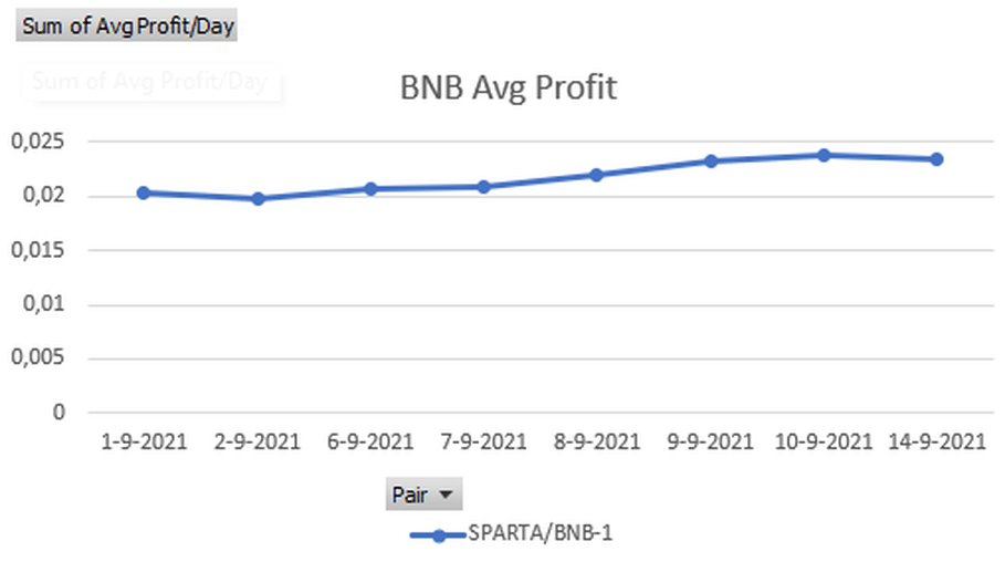

BNB
Grid
Afbeeldingslocatie: https://tweakers.net/i/nE7BU5-WX3-jYAp332u-e19Z9pk=/800x/filters:strip_exif()/f/image/WLx2k9MUNsDPIYn2RtLLfmOn.png?f=fotoalbum_large
Profits
Afbeeldingslocatie: https://tweakers.net/i/reBtXHMv7ZJPs-8ys9KToTd6Hvk=/800x/filters:strip_exif()/f/image/oXVv1peThjHOkSCc5fIFjdQh.png?f=fotoalbum_large
Chart
Afbeeldingslocatie: https://tweakers.net/i/555fKqH9HstakdI2C1KTC_N8s2w=/full-fit-in/4000x4000/filters:no_upscale():fill(white):strip_exif()/f/image/4e05SShM8voXiU3HgyO6KhJW.png?f=user_large
Het loopt allemaal dus lekker steady door. De dump van vorige week heb ik redelijk goed overleefd met de DCA Bots ook, dus die halen langzaam aan ook her en der wat binnen :)

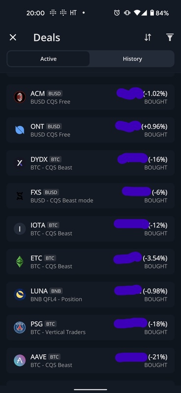

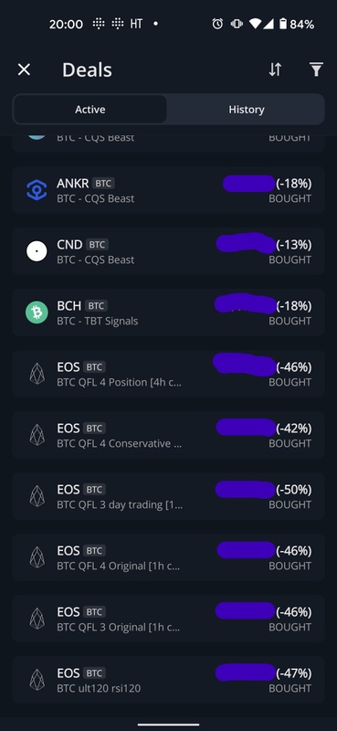

mijn botje deed het tot gisteren prima, ook de El Salvador dip goed overleefd. nu staan er 3 pairs stevig in de min. gesloten deals komt op zo'n 7,5% in de plus deze maand.
Wel heb ik sinds deze week gedoe met de 3Commas app, ik moet elke keer opnieuw inloggen als ik hem open. daarna werkt hij prima. hebben meer mensen dit?

Zo ziet het er hier uit
3commas
Ging onlangs ineens allemaal naar beneden, geen idee waarom :?

Dat valt toch wel mee vergeleken met die van mij? 7(8)7
Afbeeldingslocatie: https://tweakers.net/i/RZLqEybyN-V1ymt_QXXMBrDhDew=/x800/filters:strip_icc():strip_exif()/f/image/AM3UEC3078OQvArC2vhwDpVT.jpg?f=fotoalbum_large
Afbeeldingslocatie: https://tweakers.net/i/Lfq2qk_adeyIJ7V3yWba2hO-VWY=/x800/filters:strip_icc():strip_exif()/f/image/ql60FtyMXyCoC2r5DTBzc5bz.jpg?f=fotoalbum_large
  • anandus
Blender_01 schreef op woensdag 20 oktober 2021 @ 20:35:
EOS heeft je goed genaaid :o
  • Blender_01
  • Registratie: April 2021
  • Laatst online: 05-03-2025
En er zitten hier een daar ook nog wel wat SO's in verwerkt. Beetje eigen schuld en leergeld.
Verschillende bots met vergelijkbare dealstart condition, die pakten allemaal dezelfde munt op tijdens de juni crash.
Gewoon HODL nu en wachten op altseason.
