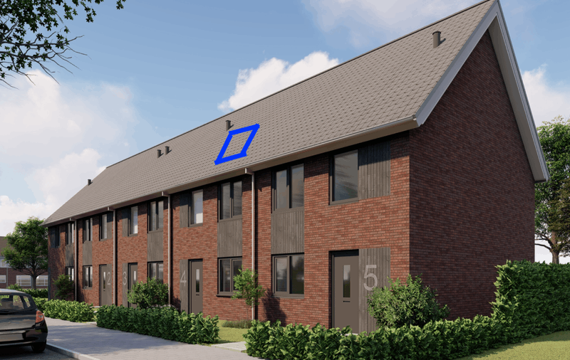

Mijn huis is zo iets ongeveer. In het midden van het dak een zolderraampje.
Ook woon ik dus ergens in het midden en lijkt op het dak komen opzich al een hele opgave.
Afbeeldingslocatie: https://tweakers.net/i/BWcyoSSenZ_uYsw5Jqvwe13sjDo=/800x/filters:strip_exif()/f/image/C4znyJeRIXlgwAb5qC4VSOEL.png?f=fotoalbum_large
Pannetje opnemen en zoiets zetten:
Afbeeldingslocatie: https://tweakers.net/i/z6wNo8SLSuTDU5J-LMlGhOt7V4k=/full-fit-in/4000x4000/filters:no_upscale():fill(white):strip_exif()/f/image/ChKL0w6VrVTAxLQ4SljMc8ot.png?f=user_large
In zo'n huis heeft een helium miner weinig nut. Beter is het dan om een andere 'host' te vinden waar je je kastje mag ophangen.
Echt, zo'n ding op je zolder is zonde van je geld en voegt ook niks toe aan het netwerk.

Waarom zou in mijn type huis het minder werken? bedoel je omdat die vaak in dichte wijken staan?
Omdat je lastig op je dak kan komen, en hem daardoor noodgedwongen op je zolder moet plaatsen. Je hebt geen dakkapel of schoorsteen waardoor je boven de huizen uit kan komen.
Het is heel simpel. Zo hoog mogelijk met vrij zicht op tenminste de dorpen om je heen. Als je dat niet hebt; zonde van de moeite! Dan word je 1 van de duizenden miners die amper 1 HNT per maand binnenhalen, en dat is zonde.

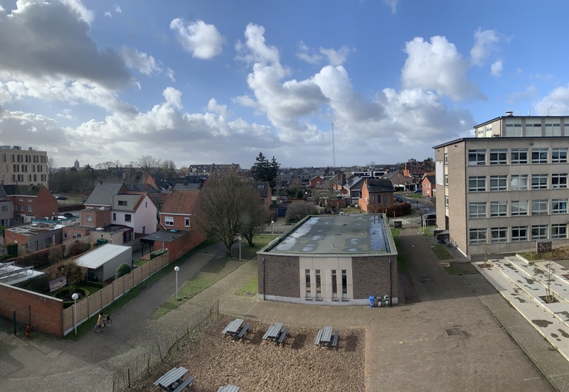

Gebruikt er iemand hier een paneel antenne zoals hieronder? Ik zit met 1 miner vrij afgelegen maar wel dicht bij een grootstad op 30 km met redelijk vrij zicht op 16 meter hoogte
https://www.wifi-shop24.c...tional-panel-antenna-8dbi
De vraag is doen of niet :)
Ik moet ze tegen de gevel plaatsen, identieke blok staat er rechtsvoor. Of eerder toch omnidirectionaal gaan?

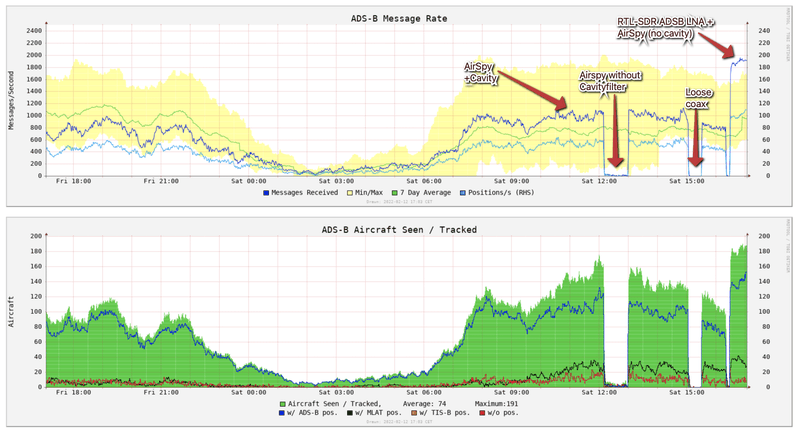

Afbeeldingslocatie: https://tweakers.net/i/cZwks8-kyh-p84U0uWz0kSggkSE=/800x/filters:strip_exif()/f/image/3pN2kq68hT9IYDDtGcT5FzR2.png?f=fotoalbum_large
Ik heb meer antennes op het dak, zo ook voor ADS-B luchtvaart. Daar zit een ontvanger in dat is een AirSpy, een hele gevoelige premium ontvanger. Zoals gebruikelijk bij breedband ontvangers ziet hier geen (SAW) filter in, anders zou hij smalband worden.
Wat je hier zit op de plaat is wat 7 meter AirCell 7 coax dempt op 1090Mhz. Ook is goed zichtbaar wat de impact is als het Cavityfilter verwijderd is. Dan is de ontvanger compleet overstuurd en ziet eigenlijk niets meer. De ruis drukt alle relevante signalen weg en het zakt tot bijna 0. Dat is bij een aantal Helium hotspots hier in het topic ook aan de orde, en kan vaak worden opgelost met een SAW of Cavity filter.
Als je dan kijkt aan het einde van de grafiek, zie je een LNA toegevoegd worden. Dat is een versterker hoog in de antenne mast (FLARM voor Helium). De antennekabel naar de versterker op het dak is kort, de versterker versterkt het signaal over de 7meter AirCell waardoor de coax verliezen binnen in huis minder worden waargenomen. In deze versterker (LNA) zitten 2 SAW filters, net als bij de FLARM versterker voor helium. Als je een lange (en dunnere 7mm) coax hebt, dan kan je zien wat een versterker buiten kan doen. De trendlijn was afzwakkende, door de versterking verminder je de coax verliezen en schiet de grafiek fors omhoog.
Samen met de filters van de tunned LNA (RTL-SDR ADS-B 1090Mhz) LNA + de gevoelige AirSpy krijg je een ultieme combinatie qua ontvangst.
@alexnauta jij hebt ook wat radioachtergrond, voorzichtige inschatting? Ik ben benieuwd wat jij van de "overshoot qua dBi discussie vindt binnen alle helium chats?"

Overshoot wordt naar mijn idee e-norm overdreven, de hoek van de hoofd lobe/signaalbundel, en waar hij de grond "raakt" is vrij makkelijk te berekenen, en meestal al na enkele honderden meters. Zelfs met een 9dBi McGill antenne en 20 meter hoogte bijvoorbeeld zit je nog prima. Tevens zit je toch nog het overige signaal rondom van de zij-lobes goed meestal op korte afstand. De meeste miners rammen door zo'n 9dBi toch nog steeds zo'n 12dBm zendvermogen (meeste miners hebben een packet forwarder die nog een standaard config gebruikt die niet onder de 12dBm kan zenden). Alleen van LongAp weet ik dat ze de config juist hebben aangepast, deze kunnen vanaf 2dBm zenden volgens mij.
Maargoed, met Helium wordt alles overdreven, omdat iedereen op élk idee springt alsof het the next 10HNT-a-Day oplossing is. (Flarm Booster, SAW filtertjes van een tientje, goedkope chinese bi-directional LNA's met meer noise dan signaal, etc.).
Een Flarm Booster doet het ver prima bovenin de antennemast voor het opheffen van verlies, daar zijn LNA's voor inderdaad. Ik heb hier zelf 5 meter CFD400, misschien dat ik dit nog ga vervangen door Ecoflex 15 of hyperflex 13.
Goede post trouwens met duidelijke plaatjes! Ik moet nodig eens een goede SDR kopen, ik heb er nu nog eentje te leen.

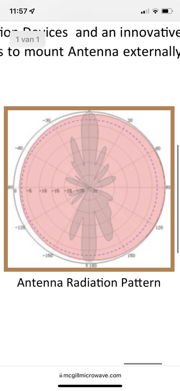

Ja ik ook 5.5 meter antenne op het ouderlijk huis, dat was echt een luxe. Ben het helemaal met je eens dat het overtrokken is. Volgens mij is het een rookgordijn van van alle China OEM antennes waar ze veel winst op maken met een matig antenne ontwerp. Het is een crypto markt, het is niet ondenkbaar dat ook de handelaren van China OEM vooral een winst doelstelling hebben :+ . Ze geven advies op basis van overshoot, en dan blijft de klant plakken voor een aanschaf.
Heb het al eerder geschreven, de RAK 8dBI is voor mij een top antenne. Als mijn tegel mast in de zomer met een stabilisatie beugel aan de schoorsteen komt dan is de McGill 9dbi voor mij een wens. De RAK 8dBi is netto 7.6, dan is de sprong naar 9 wel weer de moeite waard.
Afbeeldingslocatie: https://tweakers.net/i/wVnw1FH5pmupDPkuKnqzIHOJceY=/x800/filters:strip_exif()/f/image/5s1fTPY0MA1gZZ3YeXHWaaZN.png?f=fotoalbum_large
Afbeeldingslocatie: https://tweakers.net/i/-vy-qBdn_8RSseaE21cAr8u526E=/x800/filters:strip_exif()/f/image/ueQLJfIw0vkZbJ8iXXrAOOHW.png?f=fotoalbum_large
Plaatje van een McGill 9dBi rood, en RAK 8dBi grijs, je ziet het verschil in lokale lobs.
Voor nu is de keuze op de RAK gevallen, financieel 83euro in huis via Reichtelt, levertijden en de side lobs die hopelijk de stadsgrens achter mij mooi aanstralen. En de verre lobs het weiland voor mij 8)
SWR is top van de RAK

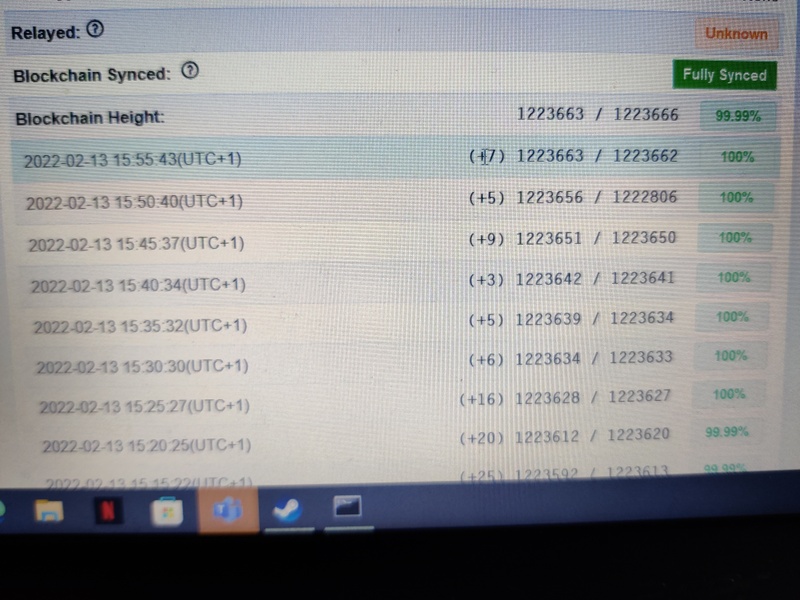

Wat moet ik dan invoeren in de SSH?
Kan ik dit overigens niet zien in de dashboard van Sensecap?
@w00Dy
Is dit wat je bedoelt?

Ik denk dat je goed zit ja,
current height: https://api.helium.io/v1/blocks/height

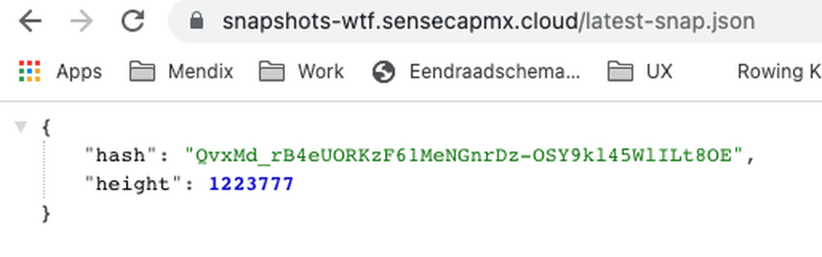

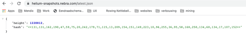

Cave_Boy schreef op zondag 13 februari 2022 @ 18:41:
Toeval? Mijnes heeft het ook. Net gast reboot gedaan vaak helpt dat.
Hielp niet bij mij
https://helium-snapshots.nebra.com/latest.json blijft steken op:
Afbeeldingslocatie: https://tweakers.net/i/wL00tyUQuewAcZmSFSHgTzt5_vw=/800x/filters:strip_exif()/f/image/E6lpkRHg1YjL86kjc5cf4MI6.png?f=fotoalbum_large
Terwijl we eigenlijk al veel hoger zitten:
Afbeeldingslocatie: https://tweakers.net/i/4YHnb2xD-YlLYpCImCcWTjQMB1A=/full-fit-in/4000x4000/filters:no_upscale():fill(white):strip_exif()/f/image/SemeXKb7aQd4s9uFj7FKgeFr.png?f=user_large
Deze link gebruik ik nu: https://snapshots-wtf.sensecapmx.cloud/latest-snap.json
Mocht nog iemand zijn config willen aanpassen. Https geeft soms issues met certificaten, gewoon http gebruiken dan.

Hier een beta voor de Milesight voor zover.
Werkt perfect bij mij , deze heeft ook een fast sync functie .
http://ursalink-resource-...om/kevin/61.0.0.37-a1.bin (rechtermuisknop save link as...)
Afbeeldingslocatie: https://tweakers.net/i/8IzKOyknL6z5W70VCOMZEmokhrA=/800x/filters:strip_icc():strip_exif()/f/image/VaYWj2tpA5WQCZecnGFQceEC.jpg?f=fotoalbum_large
Ook een handige app voor op je telefoon is Heliumgeek daar zie je hoe ver je miner bij is met de blockchain.

Zijn er hier mensen die hun antenne via dakraam geplaatst hebben?
Voor mijn beeldvorming;
Dan heb ik dus nodig;
100cm Window Pass Trough Antenna Cable (SMA-RP) --> gaat naar +- 6 Meter LMR®-400 N-Male to SMA-RP-Male en deze gaat bv naar een 5.8 dBi Helium Outdoor Antenna (EU 868)
Is dit iets wat gaat werken met het dakraam dicht? Of breekt/knelt dan ook de window pass through kabel door?
Hoor het graag :-)

Geen ervaring met pass through kabel maar volgens mij verschilt het wel met de hoeveelheid ruimte die er is bij het sluitingsdeel. Als dit vrij strak is kan ik me voorstellen dat zelfs zo'n kabel niet gaat. Misschien eerst kijken of een stukje karton van die dikte gaat en kijken waar hij wordt beschadigd? Hoe wil jij hem trouwens vastzetten?

die 100cm pass through cable heb ik ook, is niet plat maar wel dun. heb hem gewoon tussen een (nieuw dus goed geisoleerd) klapraam geklemd, raam gewoon dicht. gaat prima. Maar volgens mij zijn ze met kleine connectoren zo gemaakt dat het gat(!) minder groot hoeft. dus niet bedoelt om te klemmen. maar ik heb het wel zo en werkt. Deze kabel is eigenlijk dezelfde kabel als de standaard Heltec antenne kabel. die prak ik ook gewoon tussen een klapraam.
maar heb bij een andere opstelling ook een 40cm flat cable, die zijn wat meer bedoelt om te klemmen denk ik (want plat).

Die flat cables geven wel significante verliezen. Als je een passthrough will doen, gebruik dan een zo kort als mogelijke kabel(maar eigenlijk is het zonde van de dBi's die je hebt).

Ben benieuwd hoe het morgen middag/avond gaat stormen, en hoe de mast+antenne zich dan gedragen.
De McGill 9dbi heeft een rated wind speed van 126 km/u
