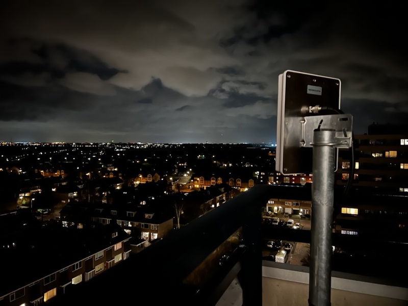

Weet iemand hoe het kan dat de meesten miners heel weinig witneses krijgen en sommige juist echt enorm veel? Ongeveer een maand terug (schat ik) had ik nog met mijn eigenlijk slechte setup tch nog wel rond de 100 en daarvoor zelfs tegen de 200. Ik zie deze daling bij velen. Echter dat is in schril contrast bij andere miners die tegen de 500 hebben. Natuurlijk hebben die een mooie plek etc maar zo'n enorm verschil...?
Ik begrijp het ook niet helemaal. Ik heb een redelijk mooie plek gevonden in Schiedam, Hoge flat, ~45 meter hoog, constructie die de antenne boven het dak uit laat steken en ik haal daar gemiddeld 0,2 mee.
https://explorer.helium.c...hG5KW7c4v6s9WfqC9DZ74NgT1
(locatie wijkt een paar honderd meter af)
Dit is een MNTD miner met de 6.5 dbi bundel van Ideetron. Hij heeft vrij zicht over Rotterdam richting het zuiden dus ik had hoge verwachtingen.
Binnenkort ga ik nog de laatste poging doen door de antenne nog wat hoger te plaatsen maar ik denk niet dat daar veel winst in valt te behalen. Over de kabel valt nog wel wat te zeggen natuurlijk, die kan wel wat korter.

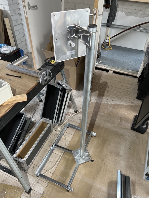

Afbeeldingslocatie: https://tweakers.net/i/sOZfGU3d7pd_T8SBj25YlfAxYTc=/232x232/filters:strip_icc():strip_exif()/f/image/guW4xyvCsu8STHcbgZHflSAW.jpg?f=fotoalbum_tileAfbeeldingslocatie: https://tweakers.net/i/i0zMg8aYZaqAT9tA5gJpL9wVeNw=/232x232/filters:strip_icc():strip_exif()/f/image/UnuO0p9DDhfPdajXsFNjQRhF.jpg?f=fotoalbum_tile

melvinnie schreef op donderdag 3 februari 2022 @ 10:15:
[Afbeelding][Afbeelding]
Deze wallet heeft allemaal 30m plus locaties, daarmee vergelijk ik mijn uitspraken over de gele lijntjes.
Zet er eens een 6dbi McGill op, of de 4dBi? Met zo'n mooie locatie kan je wel wat meer investeringen doen. RAK is bij mijn weten de ena stabielste hotspot na SenseCAP.
POE gevoed, welke adapter zit erin? Geen spontane reboots geregistreerd?
Afbeeldingslocatie: https://tweakers.net/i/-ezv7n1d5BsCCvrCAwDyHjSYcTg=/800x/filters:strip_exif()/f/image/TpfkLfmloIZX39mo5PvUtoLQ.png?f=fotoalbum_large
Wel een vrij donker gekleurd gebied, lage transmitscale om je heen = lage inkomsten. Mijn focus zou niet op de inkomsten liggen, maar waarom de gele lijntjes niet kilometers ver komen. Hoger hoeft niet, deze hoogte is al enorm, dit moet beter kunnen functioneren.
Je radio signaal lijkt redelijk clean: https://support.cotxnetwo...he-ambient-noise-problem-
[ Voor 7% gewijzigd door stormfly op 03-02-2022 10:30 ]

stormfly schreef op donderdag 3 februari 2022 @ 10:26:
Dank voor je reactie,
De PoE splitter is van Heliumhotshop.eu gevoed door een Ubiquiti injector. Ik heb via hetrixtools.com iedere minuut een check op 44158 en daar is geen downtime te merken. Ik zou nog kunnen vragen of mijn maat intern een ping kan laten lopen natuurlijk.
Zou die mgill echt zoveel verschil maken tov Ideetron? Ik was in de veronderstelling dat tunes antennes een sprookje waren namelijk.
Ik zou beginnen met het aanpassen van je antenne montage. Zowel de bevestigingspaal als de bevestigingsbeugel blokkeert een deel van de antenne. Beugel omdraaien (bouten naar beneden) en ervoor zorgen dat het niet metalen gedeelte van je antenne in zijn geheel boven de paal en beugel uitsteekt.
Nu heb je een deel van de antenne geblokkeerd.

fenrir schreef op donderdag 3 februari 2022 @ 10:41:
Zet ik op de todo, thnx!

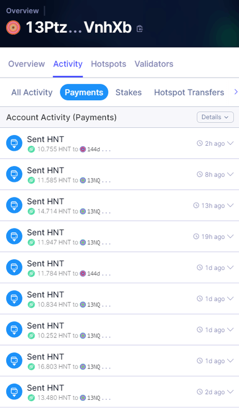

Slecht vergelijkingsmateriaal. Deze wallet is van één van de grootste spoofers van het wereldwijde Helium netwerk.
Ik snap nog steeds niet goed hoe hij (/zij) het doet, maar hier staat beschreven hoe die ~60-80 HNT per dag worden binnengehaald.
DoeEensGek schreef op vrijdag 14 januari 2022 @ 10:25:
Die syncrobits pakken de witnnesses van andere miners, in werkelijkheid staan ze er dus niet. Het is de vraag of ze miners gehackt hebben en daar de packets van doorsturen naar de syncrobits, of dat ze zelf ontvangers hebben staan en die gewoon delen. Maar zoveel packets dan heb je sirieus veel antennes verdeeld nodig.
De arme wallet eigenaar heeft er een dagtaak aan om alle (van ons gestolen) HNT veilig te stellen. Iedere paar uur wordt er flink wat over gemaakt..
Afbeeldingslocatie: https://tweakers.net/i/JxakCfsCGdE3sbfW5xxZQHhpOMU=/x800/filters:strip_exif()/f/image/PcaUIC4fkCz08dtn2oW306aO.png?f=fotoalbum_large
Ik heb mijn eerste setup ook met een L bracket van ideetron gedaan. Maar door de L bracket kan je niet goed tapen en komt er vocht tussen de connector en de antenne. (Schroefdraad is zichtbaar). Ik zou die vervangen met iets wat hier op lijkt: http://www.satellietzaak....KU10-(U-Vormige-Mastklem)
Zo kan je hem goed dicht tapen.
Bij het vervangen zag ik letterlijk een drup water in de N type connector.

  • stormfly
scorpion303 schreef op donderdag 3 februari 2022 @ 10:50:
"hier" ontbreekt een link?
Is het wel een spoofer? Ik kwam hem op het spoor omdat ik voor iemand met een PB vraag zat te neuzen in een dorpje, een vlak dorpje. En hij had daar 31 meter hoogte 8)7 het blijkt dat er wel een GSM tower staat in die omgeving.
Alhoewel je jezelf kunt afvragen of een COTX met ontbreken filters op het moederboard, zulke goede resultaten kan halen in dezelfde locatie als een storende GSM zender. Klopte die locatie geografisch wel.

  • stormfly
melvinnie schreef op donderdag 3 februari 2022 @ 10:41:
Niet gezien in ieder geval, ik zal nog eens met een verrekijker zoeken als ik daar ben. Connectors vastdraaien is een goeie, daar heb ik niet meer aan gedacht.
Ik heb nu twee van deze MNTD hotspots sinds een maand maar de downtime na iedere update is enorm hinderlijk :|

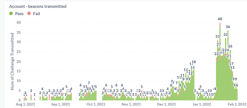

  • scorpion303
stormfly schreef op donderdag 3 februari 2022 @ 10:59:
Ik heb deze wallet (13PtzcnXEMEFt2Av86KHQbHPL5PNDKh741aYKpHpqDbfB5VnhXb) nu meerdere keren voorbij zien komen als mogelijke spoofer. Ik begrijp helaas niet hoe er precies wordt gespoofd, dus ik ben niet degene die dit goed kan onderzoeken en kan nomineren voor een blacklist vermelding.
Wat wel opvalt van het bekijken van alle hotspots in deze wallet (via https://etl.dewi.org/dash...YKpHpqDbfB5VnhXb&days=300) is:
  • De wallet bevat enkel COTX hotspots. 65 stuks.
  • Alle (64) actieve hotspots zijn zonder uitzondering relayed. De enige niet-gerelayde hotspot (savory-lava-bear) heeft een 'offline' status, geeft wel opbrengsten en een Nederlands IP adres (82.101.197.130 / Ziggo / Goirle)
  • Er zitten meerdere onverklaarbare 'dips' in de opbrengsten van alle hotspots tezamen. Met name de periode tussen 30 december en 14 januari valt op. Gezamenlijke opbrengsten droppen voor ongeveer twee weken van 50 HNT naar 5HNT per dag, om vervolgens vanaf 15 januari omhoog te knallen naar 60 tot 80 HNT per dag voor de twee weken daarna.
  • Bij het bekijken van de individele hotspot opbrengsten heeft werkelijk ieder hotspot wat ik check exact hetzelfde opbrengst patroon per dag. Ik zou juist een hele grote variatie verwachten. Daarbij is het patroon ook nog een compleet het tegenovergestelde van dat van ons: een langzame, maar zeer steady stijging tot het huidige hoogtepunt. Dat klopt toch niet. Als je zo'n hotspot op een goede locatie hangt, doet hij het toch juist het allerbeste op dag één om vervolgens langzaam af te nemen.
  • Er worden buitenproportioneel weinig beacons gestuurd. De laatste dagen zelfs 6 (!) per dag voor alle 65 hotspots tezamen
  • Ik zie meerdere van mijn eigen beacons iedere keer over twee grote steden (Den Haag en Rotterdam) met hoge(re) hotspots heen vliegen om vervolgens bij meerdere van deze COTS hotspots tegelijk terecht te komen. Hoe groot is de kans daarop?
  • kijk eens naar het beacon patroon van een willekeurig voorbeeld (Attractive Syrup Leopard) in Zeeland.
    https://explorer.helium.c...rSyyFbK1CESNugpPwvvwASGbP Slechts één hit op Zeeland, heel weinig hits op Den Haag en dan een paar hele rare klusters (Rotterdam, Leiden, Breda, Rosendaal). Ik ben geen antenne expert, maar wellicht kan iemand hier uitleggen wat voor maffe antenne je hier voor nodig hebt?
Afbeeldingslocatie: https://tweakers.net/i/qcOve5f9w3_ssuhQWa-QKD1gCl8=/800x/filters:strip_exif()/f/image/VOA7KRqgUtbFIGY3Eoq7PRdk.png?f=fotoalbum_large
Afbeeldingslocatie: https://tweakers.net/i/ZxwIUqIWQKDEAwTjBOBmLmqiHGw=/800x/filters:strip_exif()/f/image/pBWzgKHZNM1ZLid7RVLTIAiH.png?f=fotoalbum_large
Afbeeldingslocatie: https://tweakers.net/i/Yu_jw-Y9vOENqLDx3oJYMHYeItY=/800x/filters:strip_exif()/f/image/1YERMwJzmkD5F1qNCGmkLpDh.png?f=fotoalbum_large

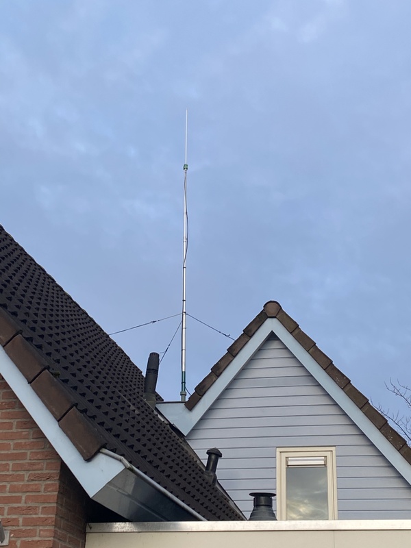

  • stormfly
Torch1969 schreef op vrijdag 4 februari 2022 @ 13:18:
Ja, dat is een mooie optie, ook al overwogen, maar 2,5 kg boven aan mijn antennemast (wat in feite een uitschuifbare vlaggenmast van VidaXL in een parasol voet is :P ) durf ik niet aan.
Bovendien denk ik dat ik moet gaan voor een hogere straalhoek, dus lagere dbi. Vandaar mijn denkrichting naar 6dbi (ook wat milder voor de portemonnee)
In de rabbat delen in de nok van je rechter dak, met afstandsbeugels net om de dakrand heen.
Ben met je eens dat het gewicht van de McGill 9dBi mij ook heeft doen besluiten eerst met een RAK 8dBi te gaan testen. 2x zo goedkoop en 3x zo licht.
Neemt niet weg als ik een "niet tegelvoetmast" zou hebben, ik er direct een McGill in zou hangen. De RAK 8dBi is in feite 7.6dBi volgens de datasheet, en de McGill is echt 9dBi. Ik hoor mijzelf zeggen: maar dan kan je toch naar het gewicht kijken van een 7.5 McGill, noted.

  • Edwin88
  • Laatst online: 23-11 20:50
Net een mooi paneeltje neergezet, helaas was de voet net niet hoog genoeg dus moet nog even kijken naar hoe ik hem wat meer over de reling kan laten kijken. Maar nu al witnesses en rewards en dat binnen een uurtje!
Afbeeldingslocatie: https://tweakers.net/i/1pfPWVerj-K3X5N43aEZI9G8bAo=/x800/filters:strip_icc():strip_exif()/f/image/5ToPvSLQT1wj0ndYUeSt6bfW.jpg?f=fotoalbum_large
Afbeeldingslocatie: https://tweakers.net/i/KFlrRpGMar-GPC7X-ntUrTEF0Dc=/x800/filters:strip_icc():strip_exif()/f/image/FQIpBH0jwhXynNsDe5hXNeRk.jpg?f=fotoalbum_large
Afbeeldingslocatie: https://tweakers.net/i/2M3gNxH8Lard81x-NKYBWyReukk=/800x/filters:strip_icc():strip_exif()/f/image/T0pDKqjQRLePbGBLrETOV7v3.jpg?f=fotoalbum_large
Ook heb ik eindelijk een goede opzet gevonden qua mast montage; ik neem 2 CV leiding beugels, die bout ik vast aan een balkje en daar schroef ik vervolgens de OBO T box tegenaan (schuin). Een handje met vochtvreters in de behuizing en de sensecap vast met tie-wraps en alles zit stevig.
[ Voor 46% gewijzigd door Edwin88 op 04-02-2022 22:44 ]
  • blblacklabel
  • Registratie: Januari 2019
  • Laatst online: 08-09-2024

  • stormfly
Edwin88 schreef op vrijdag 4 februari 2022 @ 22:42:
Mooie foto's, als je de U beugel niet van links naar rechts, maar van rechts naar links door de beugel steekt. Komt hij dan niet rechter in lijn met de mast?
Ik begrijp je CV beugels niet helemaal, heb je daar een foto van? Je boort dan wel schroeven van binnenuit uit het kastje tegen het hout? Waarom niet met ty-wraps rondom zonder schroef gaten?

  • Edwin88
stormfly schreef op zaterdag 5 februari 2022 @ 07:55:
De CV beugels zitten aan het hout, en de OBO behuizing met schroeven aan dat hout. Er zitten in die OBO kistjes 4 gaten die buiten het waterdichte deel vallen; je kan dus schroeven zonder de waterdichtheid te beinvloeden. Ik doe hem dan schuin zodat er ook geen water op kan blijven liggen, en niemand ziet dat ding toch. De miner maak ik vast met tie-wraps, met een dremeltje slijp ik een stukje plastic in (niet naar buiten maar intern zeg maar) en daar steek ik ze doorheen. Werkt echt ideaal en is snel en simpel.
Voorheen maakte ik de schroeven vast aan de binnenkant van de behuizing, maar dan moet je dat weer dicht maken met rubber ringetjes bijvoorbeeld. Ook kan je er dan niet zo makkelijk meer bij want je moet de miner uit de behuizing halen als je iets wilt aanpassen.
Ik maak de miners thuis klaar, en op locatie hoef ik dan alleen de netwerkstekker er in te steken. Zo komt er ook geen vocht in de kist.
Afbeeldingslocatie: https://tweakers.net/i/DS6ZRlvQfD2u4U5AG3itbuymN1M=/232x232/filters:strip_icc():strip_exif()/f/image/VjvCHCnGbLbi2foaW8ZuRwPV.jpg?f=fotoalbum_tileAfbeeldingslocatie: https://tweakers.net/i/zv4oooyzRB3AgAFTxOdcd2QBetU=/232x232/filters:strip_icc():strip_exif()/f/image/8gFbipefJdQQ6uku74JacgI3.jpg?f=fotoalbum_tileAfbeeldingslocatie: https://tweakers.net/i/RlRlI6MupsfANcEgqdn35UFD5Hg=/232x232/filters:strip_icc():strip_exif()/f/image/dUnK0MwqIbzvJXIDiVkwIW9Z.jpg?f=fotoalbum_tile
Afbeeldingslocatie: https://tweakers.net/i/5SC9mCTDI9944bjywXJLRbO0Gtw=/232x232/filters:strip_icc():strip_exif()/f/image/OLkyA1IbKn5wIXqP7VN3JuR4.jpg?f=fotoalbum_tile
Rechter in lijn met de mast? Ik had hem zo, maar had niet goed genoeg gemeten op locatie. Mijn mastje kwam net niet echt lekker boven het balkon uit, dus heb hem op locatie nog even snel omgedraaid. Binnenkort moet ik toch terug om een gat te boren door de muur, heb m nu even via een platte UTP kabel door het raam gestoken.
Afbeeldingslocatie: https://tweakers.net/i/Cy6bsGkobJQslD0M4VYbxQh9R0c=/x800/filters:strip_icc():strip_exif()/f/image/tCxpQ2iitFpT4mMjfdVN7CQD.jpg?f=fotoalbum_large
[ Voor 7% gewijzigd door Edwin88 op 05-02-2022 13:10 ]
  • Edwin88
Chris12 schreef op zaterdag 5 februari 2022 @ 09:07:
Mooie setup hoor! Over welke stad kijk je heen? En hoe hoog.. 25m?
Deze gaat richting zaandam/amsterdam. Hangt op de 10e etage, maar dus wel vlak onder een zendpaal. Ben benieuwd of ik dat nog enigzins kan zien ergens in de logs bijvoorbeeld. Eerst maar eens 48 uur laten draaien, kijken wat ie doet. Tot nu toe 0,2 sinds gisteravond 21:00.. dus dat valt een beetje tegen. Had wel meer verwacht eigenlijk.
  • Chris12
  • Laatst online: 25-11 11:42
Edwin88 schreef op zaterdag 5 februari 2022 @ 13:14:
Zowiezo is het de laatste 2dg een stuk rustiger qua witnessed valt mij op.
Maar mooie doordachte setup. Wellicht nog een cavity filter ertussen zetten ivm de zendpaal verstoringen.
[ Voor 6% gewijzigd door Chris12 op 05-02-2022 13:49 ]

  • stormfly
Korte reactie: bij GSM zie je vaak wat downtilt in de panels. Deze lijkt kaarsrecht of misschien zelfs iets hellend naar achteren.
De aarde loopt ook rond, (onder je antenne vandaan). Iets meer downtilt mogelijk meer resultaat verder weg? Tot zover de theorie 🙃
