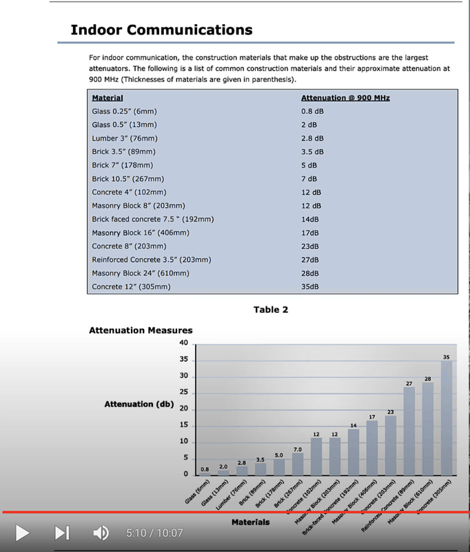

Afbeeldingslocatie: https://tweakers.net/i/1pl8ePel6G2XwOWlTP7Y6JwunNo=/x800/filters:strip_exif()/f/image/sMXDIljZaj1gYN6DWgthUHWm.png?f=fotoalbum_large
Kwam toevallig een screenshot tegen Je hebt denk te maken met het groeiende netwerk, waardoor de rewards over meer hotspots verdeeld moeten worden. De Halving van augustus geeft ook een andere verdeelfactor, en je hebt hem binnen staan wat niet helpt met de mooie hoogte die je hebt.
Het testen met de huidige status van het netwerk zou ik voor tenminste 14 dagen doen. Dan zie je duidelijk in de 30dagen tijdslijn of het een verschil gemaakt heeft. Het Helium netwerk is te instabiel om even 1 dag te testen, dan kan je geen conclusies trekken.
Je witness waardes zien er nu goed uit, met cavity filter?

Laat ik het nog maar een keer zeggen:
Alle plekken die _niet_ het uiterste puntje van je dak zijn of liever nog 1-3 meter daar boven.... _NIET DE MOEITE_
Stop met het plaatsen van miners op lage schuurtjes, je zolderkamer, achter het raam... enz. |:(
Echt, dat heeft gewoon _geen nut_ en levert niks op, niet voor het netwerk (belabberde dekking) en voor jezelf (belabberde rewards).
Als je hem tijdelijk niet buiten kwijt kan, zoek dan iemand die hem wel op zijn dak kwijt kan :)

Klopt het dat lastig / onmogelijk is om je helium miner te verkopen? Dus nadat je m zelf al gekoppeld hebt aan je wallet.
Heeft het daarnaast wel zin als je niet boven de daken uitkomt van huizen / gebouwen in de directe omgeving (op circa 15 tot 20 meter afstand) met je antenne? Doordat deze net iets onder de hoogte zit van de toppen van deze daken? Een goede 3dbi antenne zou geplaatst kunnen worden aan de binnenkant van een schuin dakraampje, die grenst aan de top van het dak.. Valt hier iets over te zeggen qua bereik/resultaat?
  • LED-Maniak
  • Laatst online: 22:51
ColdR schreef op woensdag 2 februari 2022 @ 22:26:
Mensen zijn er wat huiverig voor, maar op zich is een gebruikte hotspot geen probleem. Deze heeft dan vaak ook een trackrecord om te zien hoe goed deze werkt.
Zelfs als je niet boven daken uitkomt kan je succes hebben, maar het is natuurlijk een stuk minder dan met vrij uitzicht. Verwacht er geen wonderen van.
