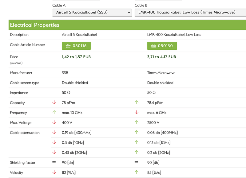

Hoeveel dBi demping kom ik volgens jullie ongeveer uit met 3M Aercel 5 COAX (https://webshop.ideetron.nl/Aircell-5), 1 bliksembeveiliging (https://webshop.ideetron....x-bliksembeveiliging.html), N koppelstuk (https://webshop.ideetron.nl/2222212) ? Zelf kwam ik geschat op 2dBi demping. Als ik dan een antenne heb van 6,5 zou ik uitkomen op 4,5dBi. Klopt deze schatting een beetje?

Dan kom ik op 1,6dBi cable los op de kabel. Dan komen de andere onderdelen nog erbij. 0,2dBi voor de bliksem? en koppelstuk 0,2dBi?
  • stormfly
Cave_Boy schreef op woensdag 8 december 2021 @ 11:45:
https://www.koax24.de/en/index.html deze site is mooi voor coax feitjes, en vergelijkingen. Op 3meter is het bijna verwaarloosbaar, dat is zo kort. Dan is het 0.3 *3m = 0.9
De insertion losses van een bliksem afleider zullen zo rond de 0.2 a 0.3 zitten.
Aircell 5 en LMR-400 naast elkaar. Zelf ben ik fan van Aircell 7 (zeven niet vijf) ivm de buigbaarheid en de beperkte diameter en toch goede demping. Onderschat de bend-radius van coax niet, veel coax kabels mag je vrij weinig buigen. Al deze feitjes staan in de datasheets.
Afbeeldingslocatie: https://tweakers.net/i/C4SsbYzPysiS6rUrJnoKqFI8jcM=/800x/filters:strip_exif()/f/image/VoMM5s1nspkRX57zCUUhXKMO.png?f=fotoalbum_large
