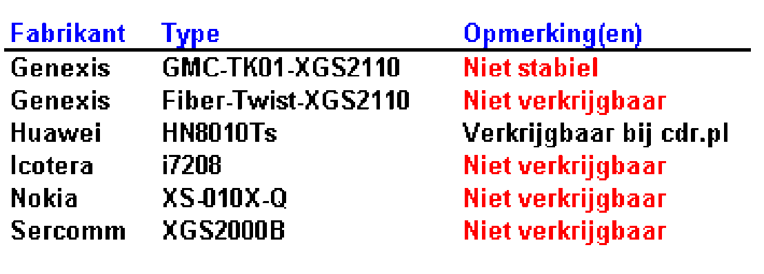

Als je eens kritisch kijkt naar de lijst BBF.247 gecertificeerde end-user devices en je selecteert alleen XGS-PON en alleen de single port devices (die dus bridge faciliteit bieden), dan is dit het resultaat:
Afbeeldingslocatie: https://tweakers.net/i/_UtRQHRx49N496OR0SyFw74to_g=/full-fit-in/4000x4000/filters:no_upscale():fill(white):gifsicle():strip_exif()/f/image/ah8eX50HKy6zSoIJg6OjgiqM.gif?f=user_large
Gaat wel goed die vrije modemkeuze :( .
P.S. De firma Icotera biedt op haar website de mogelijkheid een sample aan te vragen... heb dat formuliertje ingevuld... niet geschoten is altijd mis.

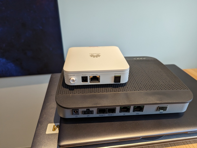

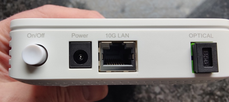

Vandaag de Huawei HN8010Ts binnen gekregen vanuit Polen. Nu nog wachten op Delta dat ze hun netwerk opleveren. De glasaansluiting is wel al gereed in de meterkast.

En hier de link naar de Huawei OptiXstar HN8010Ts Quick Start.

webafast schreef op maandag 20 februari 2023 @ 12:00:
Tof dat het je gelukt is. Ik ben héél benieuwd of het succesvol gaat werken.

ernstoud schreef op zondag 19 februari 2023 @ 23:20:
Afbeelding
Ter info: Icotera gaat mij van een sample voorzien. Als die binnenkomt dan hoop ik dat er op het forum hier iemand is die hem op een 8Gbps. verbinding wil testen.

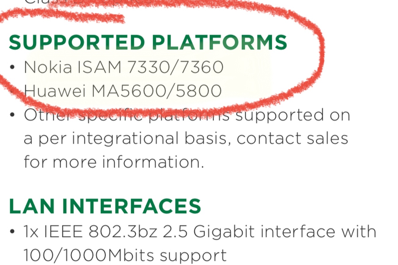

Ben benieuwd wie dat kan en dan dus ook volledig 10Gbit LAN heeft om dat te bewerkstelligen.
Ikzelf kan helaas niet hoger dan 2.5Gbit met mijn router en als pakket kan ik de 8Gbit nog niet kiezen.
Desalniettemin, mooi aanbod voor de community hier _/-\o_
Edit: @ernstoud als ik op de website van Icotera kijk staat er dat de unit een 2.5Gbit poort heeft.
Een 8Gbit abbo lijkt me dan wat overkill om te testen bij de unit, hebben ze niet een 2.5Gbit abbo, past misschien wat beter voor de eventuele tester.
Afbeeldingslocatie: https://tweakers.net/i/0hhFhWv8TsA811Fr5mmEagGpXys=/800x/filters:strip_exif()/f/image/uHfb9YI8tOXWVIXSBIJLNI6p.png?f=fotoalbum_large

Volgens de specsheet heeft hij maar een 2.5 Gigabit LAN interface? https://www.optonet.ch/co..._ont_datasheet_v2.1-1.pdf
@miniterror was me net voor :).

valhalla77 schreef op dinsdag 21 februari 2023 @ 11:49:
Zo zowel de 621x als de hn8010Ts binnen. Van mij mogen ze nu langskomen :)
Heb je ook al foto's van de binnenkant? Don't turn it on, take it apart.

Op de spec sheet van de Icotera staat zelfs dat die compatibel is met Nokia:
Afbeeldingslocatie: https://tweakers.net/i/0yXd_FYgwulzyxvXzqTtOXanSZs=/full-fit-in/4920x3264/filters:max_bytes(3145728):no_upscale():strip_icc():fill(white):strip_exif()/f/image/zTUen8kK8XamyraV5h2Bu48x.jpg?f=user_large
Ik hoop dat er ook een versie is met een 10 Gigabit Ethernetpoort zodat je de volle 8 Gbit kan halen.

MindBender schreef op dinsdag 21 februari 2023 @ 14:38:
Alstu
Afbeeldingslocatie: https://tweakers.net/i/WlQEpA17hPBrhZMtXpJctVBNChw=/800x/filters:strip_icc():strip_exif()/f/image/To2ySGOx0JYGuORu48nxxkeA.jpg?f=fotoalbum_large

Da's de Adtran. Wij willen de ingewanden van de Hoewawaai zien.
  • justdaboo
  • Laatst online: 21-11 19:51
justdaboo
MindBender schreef op dinsdag 21 februari 2023 @ 19:49:
Zeer benieuwd ook hoe deze zich in werking gedraagt…
Zal ff kijken. Er zit een schroef onder de sticker dus moet ff zeker zijn dat hierdoor geen garantie void door ontstaat.

Nee, dat staat in de data sheet van de iCotera die ik denk morgen arriveert. Zoals we inmiddels weten zegt de BBF.247 certificering dus niet tegen welke OLT getest is. Maar ik denk gezien het marktaandeel van Nokia dat zij bij elke test sessie die BBF organiseert wel zullen meedoen.
