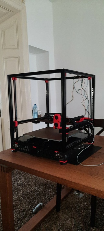

Sinds ik de Voron heb gebouwd gaat het ook lekker met mijn hobbyprojectjes. Onderschat inderdaad niet hoe veel effect een printer die "het gewoon doet" kan hebben.
Juist in dat kader vind ik de Mini geweldig, je kan dan als maker voor 400 euro een printer hebben en het behandelen als gereedschap, in plaats van een extra hobby.
I'm a photographer, not a terrorist

Na lang wachten op de Prusa XL heb ik ook besloten maar een Voron 2.4 te bouwen als eerste printer. Echt alles is zo'n beetje verkeerd gegaan en wacht nu nog op nieuwe onderdelen, maar ben toch wel ontzettend trots het resultaat!

  • C4veman
  • Registratie: Oktober 2019
  • Laatst online: 24-11 15:34
fun build, morgen electrisch aansluiten en hopelijk aanslingeren.
Afbeeldingslocatie: https://tweakers.net/i/xoTAIG2xFkB41l0P8zRle4jF1HA=/x800/filters:strip_icc():strip_exif()/f/image/VnwFDkKrXpUigEaFjwdjr759.jpg?f=fotoalbum_large

C4veman schreef op dinsdag 22 juni 2021 @ 22:53:
Ik kan het niet zo goed zien op de foto, maar het uiteinde van je belt moet aan de onderkant flush zijn en overtollig maak je aan de bovenkant van de belt vast :)
Afbeeldingslocatie: https://tweakers.net/i/16AYVxLn4I-JSJ6lhoqL1dF118o=/x800/filters:strip_icc():strip_exif()/f/image/WX9odXe6eMV20Z5ZIjexZsDc.jpg?f=fotoalbum_large
En inderdaad, dat was het leukste gedeelte van de build, de bedrading is wat minder😅
Succes!
