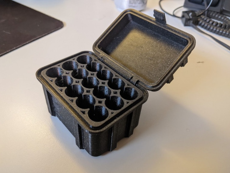

Ik heb recent een Hyvision Cubicon Single Plus aangeschaft. Kon hem krijgen voor een goede prijs.
Geconditioneerde bouwkamer, zelfcalibrerend bed en HEPA filter. Mooi spul opzich. Doet me denken aan mijn oude Replicator. Maar dan fatsoenlijk. Ik print voornamelijk ASA, Nylon en een beetje PETG.
Apparaat maakt al zeer mooie prints en ben een profiel aan het maken voor PrusaSlicer.
Afbeeldingslocatie: https://tweakers.net/i/zPbiQf0g3aCLOb0jMpQYybUv9w0=/full-fit-in/4920x3264/filters:max_bytes(3145728):no_upscale():strip_icc():fill(white):strip_exif()/f/image/boSCH3e6YwpP64k7KYpE4LYm.jpg?f=user_large

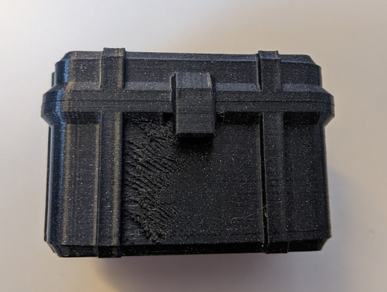

Heb alleen 1 probleem welke moeilijk op te lossen is. Een soort underextrusion op een vast stuk in de print.
Heeft iemand dit al eens eerder gezien? Filament is Prusament PETG Galaxy black.

@smekkos Lijkt erop dat de extruder het niet bij kan houden op dat punt.
Kan te maken hebben met coasting, of pressure advance (firmware, want prusaslicer doet op zich niks daarmee)
Misschien een koeler probleem?
  • Tadango
  • Laatst online: 03-11 10:26
Lijkt me inderdaad acceleratie icm met een bowden setup. Je bouwt eerst druk op voordat je nozzle op extrude snelheid is. Langzamer printen / accelereren of dat compenseren in de slicer als het kan. Ik had dit soort issue ook totdat ik een direct drive ging gebruiken.

Koeling probleem zou kunnen. Heb hetzelfde model in ASA te geprint en hier komt het niet voor. Nylon ging ook prima. Beide was er geen fan gebruikt. Wellicht teveel koeling bij PETG.
De firmware is helaas niet aan te passen. Heb hem nog niet direct aan een terminal gehangen maar zou kunnen kijken of pressure advance te tunen is.
Tadango schreef op woensdag 24 maart 2021 @ 19:38:
Apparaat heeft een direct drive extruder.
Zal het eens langzamer proberen met PETG. Wellicht dat dat helpt. External perimeters staat nu op 45mm/s.
Lijkt het niet te zijn aangezien de binnenste perimeter wel goed heeft geprint.

Dat moet goed gaan. Wellicht een slicer issue dan? Je print de binnenste wanden eerst? Kan het een veel te grote coasting setting zijn oid? Als het het laatste stukje van de laag is stopt hij veel te vroeg met extruden.
  • smekkos
  • Laatst online: 13-10 10:27
@Tadango Volgens mij heeft Slic3r/PrusaSlicer geen coasting opties. Bovendien begin de printer hier met een printbeweging. hij print de buitenste perimeter ook direct na de binnenste. er zit geen travel of laagwissel tussen ofzo.
zoals @ManIkWeet aangaf lijkt het alsof de extruder het niet bijhoudt. Ik probeer het nogmaals op lagere snelheid en wat minder fan. Eens kijken of dat helpt.

45 is laag. Ik dacht dat je wellicht meer dan 100mm/s had oid. En het begin kan een vergelijkbaar probleem zijn, dat de nozzle "leeg" loopt voordat je rand begint. Maar als hij direct na de vorige wand zonder travel met deze wand begint zou de nozzle vol moeten zijn en zou het extruden ook zo goed als niet moeten stoppen omdat je eigenlijk direct verder print.

Ondanks dat ik geen opensource-printer heb (Flashforge) meld ik me hier toch maar even.
Vandaag eens met ander materiaal aan de slag gegaan: PETG en ASA
Ik print al wat langer met PLA en ABS en naast delaminatie bij ABS verder probleemloos.
ASA print echt fantastisch, superstrak, met mijn testprints dan. Ik moet mn uiteindelijke ontwerp nog printen.
Dit zijn bij mij de strakste prints die ik tot nu toe heb gemaakt.
PETG vind ik echt wel een drama. Ik heb nu verschillende settings geprobeerd, maar echt een mooi resultaat heb ik nog niet gekregen. Het stringen veroorzaakt overal bobbels in de print (sliert blijft achter en daaroverheen wordt weer geprint)
Ik print met 238 graden met een 70 graden bed. Lager geeft geen goed resultaat, de bovenste laag sluit niet aan met de zijkanten.
Ik ga nog wel wat verder experimenteren aangezien hier wel betere resultaten worden behaald.
Inmiddels wat verder met PETG: temperatuur wat omlaag tegen stringen en perimeter overlap omhoog

  • Daniel.
  • Laatst online: 01:44
rinkel schreef op vrijdag 2 april 2021 @ 20:22:
Wat je kan doen of wat zelfs goed werkt met PETG is de temperatuur op 225° en geen part cooling fan gebruiken. Dat geeft bij mij goed resultaat. Het minste en geringste koeling zorgt ervoor dat de print heel zwak is. Temperatuur omlaag en geen part cooling fan. Zou eventueel wel kunnen in een enclosure maar dan altijd minimaal fan. Probeer eens geen. Ik ben benieuwd hoe het dan gaat.
Ikzelf print ABS en PETG zonder fan en dat gaat uitstekend.
[ Voor 5% gewijzigd door Daniel. op 02-04-2021 23:49 ]
<GoTHC>Daniel#23781 | Mijn PC
  • jbhc
  • Laatst online: 20-11 04:51
jbhc
@rinkel Als je veel stringing hebt kun je proberen de retraction wat hoger te zetten. Gewoon proberen met stapjes van 0,5mm.
