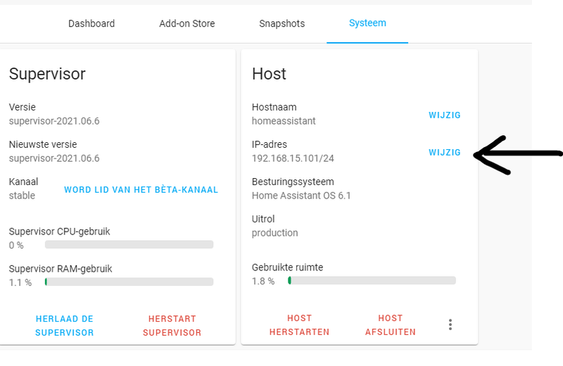

  • Hansie9999
  • Registratie: Maart 2017
  • Laatst online: 01-08 12:03
Mars Warrior schreef op woensdag 30 juni 2021 @ 16:54:
Lijkt me logisch dat het ip adres van je server niet in het snapshot zit, of begrijp ik je probleem niet?
Ik had in de Home assistant die op de Ra Pi draaide het IP adres statisch vast gezet. (in dus home assistant zelf , instellingen - systeem - IP adres)
Ik was onder de veronderstelling dat deze instelling ook zou meegenomen worden in de snapshot (aangezien die ALLE instellingen neemt ?) ik draaide home assistant OS , dus geen ander onderliggend OS,

Hansie9999 schreef op woensdag 30 juni 2021 @ 17:27:
Dus vind het gewoon raar dat alle instellingen in de snapshot zitten, behalve die :)
Waar heb je die instelling dan? Maak eens een screenshot, want ik kan hem niet vinden.

barrymossel schreef op woensdag 30 juni 2021 @ 17:31:
Supervisor : systeem
Afbeeldingslocatie: https://tweakers.net/i/p3z9dri1LOAKsoDbbx99eaWJnbw=/800x/filters:strip_exif()/f/image/bnf09peaKkdoV79eGVBARODv.png?f=fotoalbum_large
en dan wijzig op het IP adres
Afbeeldingslocatie: https://tweakers.net/i/T1iZf1HJZ0IQGhRPnL4mDCUgBT8=/full-fit-in/4000x4000/filters:no_upscale():fill(white):strip_exif()/f/image/TOGo2csrP7m1xrsNl0q72H4t.png?f=user_large
Ik dacht dus dat die instelling ook in het snapshot zou zitten, maar dit was niet het geval, die stond gewoon na de nieuwe installatie en het terugzetten van de snapshot nog op dynamisch.
En nu heb ik een ander raar probleem ? Ik kan per browser een keer inloggen, maar na 10 minuten of zo geen reactie meer (kan data niet laden) en als ik dan andere browser neem gaat het weer 10 minuten ??
probleem met de SSH key omdat die mee met de snapshot overgezet is naar andere hardware (maar zie niet in waarom het dan 1x steeds werkt ??? )
Denk dat ik toch maar best met een schone installatie zal beginnen op mijn x86 zeker :(
  • barrymossel
  • Laatst online: 16-08 09:51
Hansie9999 schreef op woensdag 30 juni 2021 @ 17:41:
Dat is bij de host. Hetgeen waar HA op draait. Ik denk dat het daarom niet in de snapshot komt. De snapshot had je ook op een andere host kunnen plaatsen.
Daarnaast denk ik ook niet dat je router dat geaccepteerd zhad. Je RPi had waarschijnlijk nog dat IP adres toegewezen gehad (of had je die er vooraf al uitgehaald?).

barrymossel schreef op woensdag 30 juni 2021 @ 17:45:
Router was al herstart (is een extra router die ik hier op het werk heb die mijn thuisnetwerk simuleert :) )
Ja dat zal dan inderdaad los van de snapshot zitten, is iets dat ik moet onthouden want zeker door mijn SSH en DuckDNS en portforwards door TWEE routers was het even irritant dat die IP niet mee overgegaan was :)

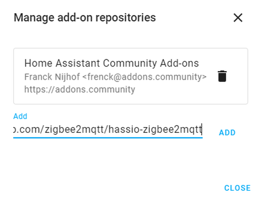

  • Megalomania
  • Laatst online: 14-08 13:16
Ik probeer de Zigbee2mqtt add-on te installaren maar krijg deze simpele installatie instructie niet voor elkaar:
Add the repository URL under Supervisor → Add-on store → ⋮ → Manage add-on repositories
Als ik op add klik gebeurt er niets:
Afbeeldingslocatie: https://tweakers.net/i/PaThFwETPGZELNUry2vZrS8KKnU=/full-fit-in/4000x4000/filters:no_upscale():fill(white):strip_exif()/f/image/vhwQteOK2zLvuuTAMzjcQ3Yt.png?f=user_large
[ Voor 4% gewijzigd door Megalomania op 04-07-2021 10:23 ]
