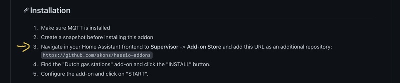

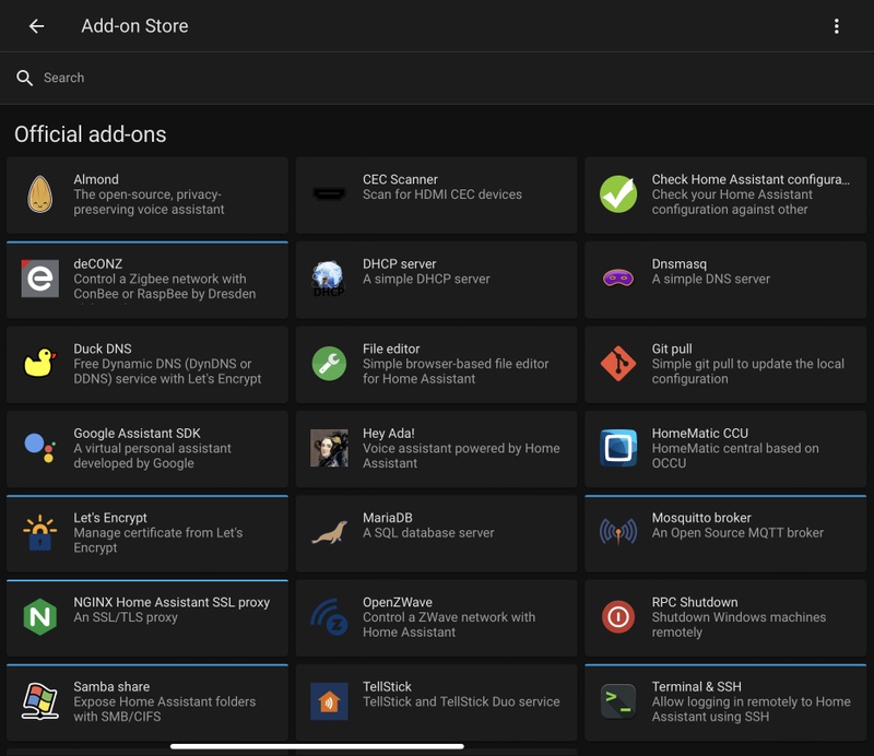

Echter hoe installeer ik deze addon?
In de documentatie staat, ga naar Instellingen, Addons, Add on store, maar dan…?
Bij search kan ik wel wat intypen, maar ik vind geen Dutch Gas of iets wat erop lijkt.
Afbeeldingslocatie: https://tweakers.net/i/YeJzl58IgXbUwkvW9mWtgzH1XWk=/800x/filters:strip_icc():strip_exif()/f/image/kUcu8W5CRGCokK71tBC6o8ZJ.jpg?f=fotoalbum_large

  • HoppyF
  • Laatst online: 22:50
-CJ schreef op dinsdag 5 april 2022 @ 21:36:
Waarschijnlijk via HACS, daarmee kun je allerlei custom integraties downloaden. Sowieso interessant om er bij te hebben. Als je er op googled vind je genoeg info om het te installeren, je moet er even voor zitten maar is goed te doen.
Ook niet in HACS.
Daar had ik ook gekeken.
HACS heb ik al in gebruik.
Het gaat om stap 3.
Afbeeldingslocatie: https://tweakers.net/i/HZWcNq6SeBzevr18_8vMMpZHLf8=/800x/filters:strip_icc():strip_exif()/f/image/Tzs3zldEcpbm4QOrNVqUjnuP.jpg?f=fotoalbum_large
[ Voor 32% gewijzigd door HoppyF op 05-04-2022 21:51 ]
  • oltk
  • Laatst online: 29-07 23:02
HoppyF schreef op dinsdag 5 april 2022 @ 21:49:
Ook niet in HACS.
Het gaat om stap 3.
Er staat ook in de Github link:
add this URL as an additional repository: https://github.com/skons/hassio-addons
Een addon repo kan je toevoegen in de addons, rechtsbovenaan drie puntjes:
Afbeeldingslocatie: https://tweakers.net/i/f-tVZVITCJoPhde38RymKFHcxPM=/800x/filters:strip_exif()/f/image/vilKerMh20YN1cE7RdWMkxqw.png?f=fotoalbum_large
En dan de optie repositories kiezen en de link toevoegen
  • HoppyF
oltk schreef op dinsdag 5 april 2022 @ 21:55:
Een addon kan je toevoegen in de addons, rechtsbovenaan drie puntjes:
Dat was het! :)
Beetje goed verstopt wel onder de drie puntjes rechtsboven.
Als je het weet is het niet moeilijk maar erg intuïtief is het niet.
Je verwacht eerder dat je met Search iets kunt vinden.
