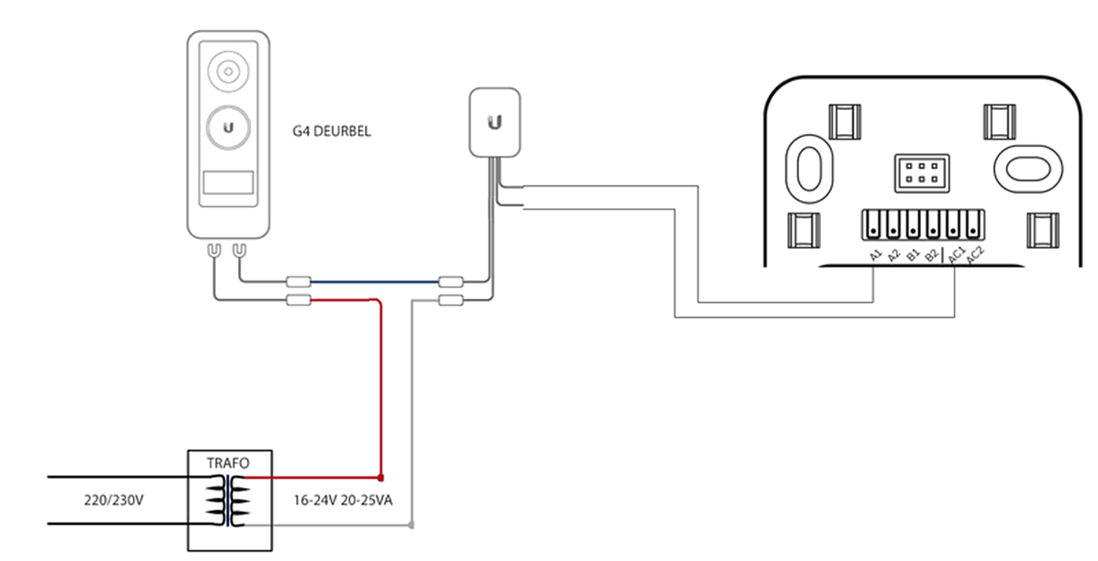

reinoudkil schreef op woensdag 5 mei 2021 @ 17:42:
Simpelweg vervangen, dit werkt als een speer, hier ook een paar weken terug gedaan!
Vergeet niet het meegeleverde dingetje voor je mechanisch tring aan te sluiten, anders blijft ie brommen (eigen ervaring….)
Zojuist ook mijn bel aangesloten om een mechanische tring en die van mij blijft brommen :( Ik heb dat meegeleverde blokje hierop aangesloten maar dat geeft slechts soms geen brom, maar meestal wel. Heb jij er iets speciaals mee gedaan of dat blokje er simpelweg tussengezet?

Redshark schreef op dinsdag 18 mei 2021 @ 09:11:
Nee niets speciaals, gewoonweg er tussen gezet…

reinoudkil schreef op dinsdag 18 mei 2021 @ 12:01:
Misschien ook nog handig, aan de kant van de bel of aan de kant van de trafo?
Overigens merk ik dat ik ook geen pushberichten ontvang in de protect app, dat is wel een gemis hoor.

Redshark schreef op dinsdag 18 mei 2021 @ 12:59:
Ik heb het blokje aan de trafo kant gezet, en heb de ruis. Ook nadat ik de Chime op 'none' heb gezet.
Waar heb jij hem zitten?

Timoo0oo schreef op dinsdag 18 mei 2021 @ 16:18:
Ik heb hem aan de chime-zijde aangesloten. Ik kan niet vinden waar de ik die chime-setting kan veranderen, anders dan bij de setup van de bel.
Na een tijdje lijkt het geratel/ruis ook niet meer zo aanwezig :(

Redshark schreef op dinsdag 18 mei 2021 @ 16:21:

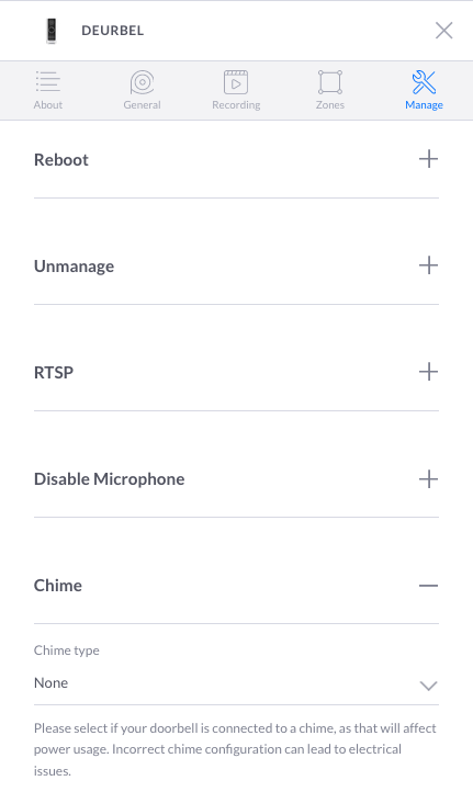

de Chime kan je anapassen in protect --> device --> klikken op je deurbel --> tabje Manage klikken en dan onderaan Chime.
Afbeeldingslocatie: https://tweakers.net/i/DCZ1ieEzPxC8NBpY_Fu8tyEbmHc=/full-fit-in/4000x4000/filters:no_upscale():fill(white):strip_exif()/f/image/zUNvQroauLKasKSNCQvNSIup.png?f=user_large
ah, daar :D Ik kon dat niet vinden in de App en dacht dat dit alle opties bevatte :)
Ik haal de bel na dit bericht van de stroom, ik word niet goed van die ruis. eens kijken of daar wat aan te doen is maar ik zie niet echt welke andere opties er kunnen zijn. Wellicht dat een digitale chime soelaas biedt maar dit is niets :(

Ik heb behoorlijk zitten klungelen met het aansluiten van de g4 deurbel, maar met een andere gong werkt het nu wel prima.
Ik gebruik de Harmony D117 (~20 euro bij hornbach) en de bijgeleverde 16V beltrafo.
Mijn originele beltrafo was een 8v insteekmodule, waarbij de trafo in de DIN rail gestoken wordt en daar de 220 uit gehaald wordt. Ik heb een losse bedrading moeten aanleggen naar de 16v beltrafo.
Ik wilde de bel voornamelijk als ‘onopvallende’ camera gebruiken, (er is al in mijn auto ingebroken en is bekrast) beeld overdag is matig, maar vooral snachts valt het behoorlijk tegen, ik had gehoopt dat er nog iets van de straat zichtbaar zou zijn, maar alles is zwart. Met het blote oog is er meer dan genoeg licht, maar de camera is helemaal zwart. Infrared staat op auto/medium.
Zou een losse IR floodlight daarbij kunnen helpen? Ik wil op zo’n 3-5 meter afstand snachts ook nog kunnen zien. Bij Amazon zijn die dingen 20-30 euro, dus nog wel de moeite waard. Heeft iemand dat al eens geprobeerd?
Alternatief is toch een G3 flex of een G3/G4 bullet op te hangen, maar dat vind ik een beetje zonde (en dubbelop met de deurbel).

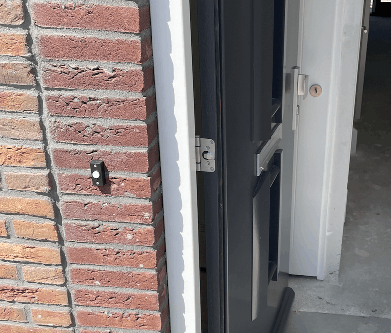

Ik heb hem ook eindelijk kunnen bestellen gisteren en vandaag binnen.
Myagi schreef op dinsdag 25 mei 2021 @ 15:34:
Die moet dus vervangen worden door de meegeleverde 16V trafo, maar heb nog nooit iets zelf gedaan in de groepenkast. Iemand tips of een handleiding?
Oude beltrafo is eenvoudig te verwijderen (iig bij mij), eerst kijken waar de draden die aan de onderkant erin gaan vandaan komen. In mijn geval zit die geschakeld op de groep ernaast. Dus die groep zet je uit. (of als je op veilig wilt spelen, zet je de hoofdschakelaar uit)
Dan de vier draden (twee boven en twee benden) loshalen.
Afbeeldingslocatie: https://tweakers.net/i/bv2zsH5BP9LODPnlxVasQkq2cRs=/800x/filters:strip_icc():strip_exif()/f/image/jhUv1lacp3p8OMCCTRsjYqdP.jpg?f=fotoalbum_large
Daarna even pielen onder aan de trafo door dat naar beneden te duwen dan kan je hem er zo afhalen.
Draden weer aansluiten en klaar :)
Afbeeldingslocatie: https://tweakers.net/i/ZAKlIbzepSkyccZ0x1Lpxa_bTac=/800x/filters:strip_icc():strip_exif()/f/image/fgsv3bYIoCf2vmgMCqjzKbVk.jpg?f=fotoalbum_large
In mijn geval heb ik de oude bel maar weggehaald, want die heeft een rating van 3-8V dus dat lijkt mij niet goed gaan :)
Morgen de deurbel zelf maar even monteren, daar moet ik nog even voor kijken hoe ik die het beste kan monteren waarbij die tevens niet eenvoudig verwijderd kan worden. (ik zit aan een doorgaande weg en mijn voordeur direct aan de stoep)

gorgi_19 schreef op zaterdag 5 juni 2021 @ 20:53:
Ik heb de DW915s zonder batterij. Hiervoor heb ik een extra verbinding gelegd tussen de beltrafo en AC2.
Hij heeft nu geen batterij meer nodig bij mij, en krijgt de voeding direct van de beltrafo.
Dat klinkt handig! Heb je hier een schema of een foto van?
De DW915S is de gong, die kan inderdaad zonder batterij. Maar men praat hier over de DCP917S (dat is de omvormer van bedraad naar draadloos) en die moét blijkbaar met batterij.

  • Cranx
  • Laatst online: 06-10 12:02
Redshark schreef op zondag 6 juni 2021 @ 23:01:
Dit had ik ook, er lijkt toch altijd een spanning naar de bel te lopen waardoor hij blijft ratelen/brommen. Ik heb mijne inmiddels vervangen door een Honeywell DW315s. Het gebrom is weg maar ik krijg geen geluid wanneer de bel wordt ingedrukt. Kijk dus even goed naar de opties want ze werken lang niet allemaal blijkbaar.
Heb je in de Protect software aangegeven dat je een digitale gong hebt?

  • happylife
  • Laatst online: 16-10 08:04
Heeft er iemand een G4 deurbel ter hoogte van deurklink hangen? Ben benieuwd hoe goed men in beeld is wanneer ze voor de deur staan met de G4 op deze hoogte
Afbeeldingslocatie: https://tweakers.net/i/Yp_JygDzkoofEgcouoRosINHhD8=/800x/filters:strip_exif()/f/image/Yn4J1tTBnbfRf1CNaVPHmZzB.png?f=fotoalbum_large
  • Redshark
  • Laatst online: 14:15
Ik heb hem op deze hoogte hangen en dat werkt prima.
  • happylife
Redshark schreef op maandag 7 juni 2021 @ 09:28:
Bedankt, dan weet ik genoeg binnenkort even bestellen :)

  • gorgi_19
  • Laatst online: 16-10 14:10
gorgi_19
Kruimeltjes zijn weer op :9
Pabz schreef op zaterdag 5 juni 2021 @ 23:40:
Ja hoor:
Afbeeldingslocatie: https://tweakers.net/i/8b6eSTN8vfh4hCrOBiwghhu3SBg=/234x176/filters:strip_exif()/f/image/8TWwNOZSMaqvfKIngHCEmk0C.png?f=fotoalbum_medium
Ik heb hiervoor een 4-aderige signaalkabel gebruikt vanaf mijn beltrafo (waarvan ik 3 aders heb gebruikt) De kleurtjes zijn voor de kabels die ik heb gebruikt hier; her en der verbonden met wat lasklemmen (streepjes en splitsingen)
[ Voor 8% gewijzigd door gorgi_19 op 07-06-2021 11:20 ]
Juist ter hoogte van de deurklink gedaan omdat je anders meer lucht ziet dan oprit / straat;)
  • happylife
kmf schreef op maandag 7 juni 2021 @ 10:45:
ik heb ook op deurklinkhogte (1.1meter to be exact)
ah dat is prima beeld gelukkig
